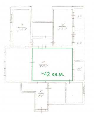

Пока описательная часть того, что мне досталось.

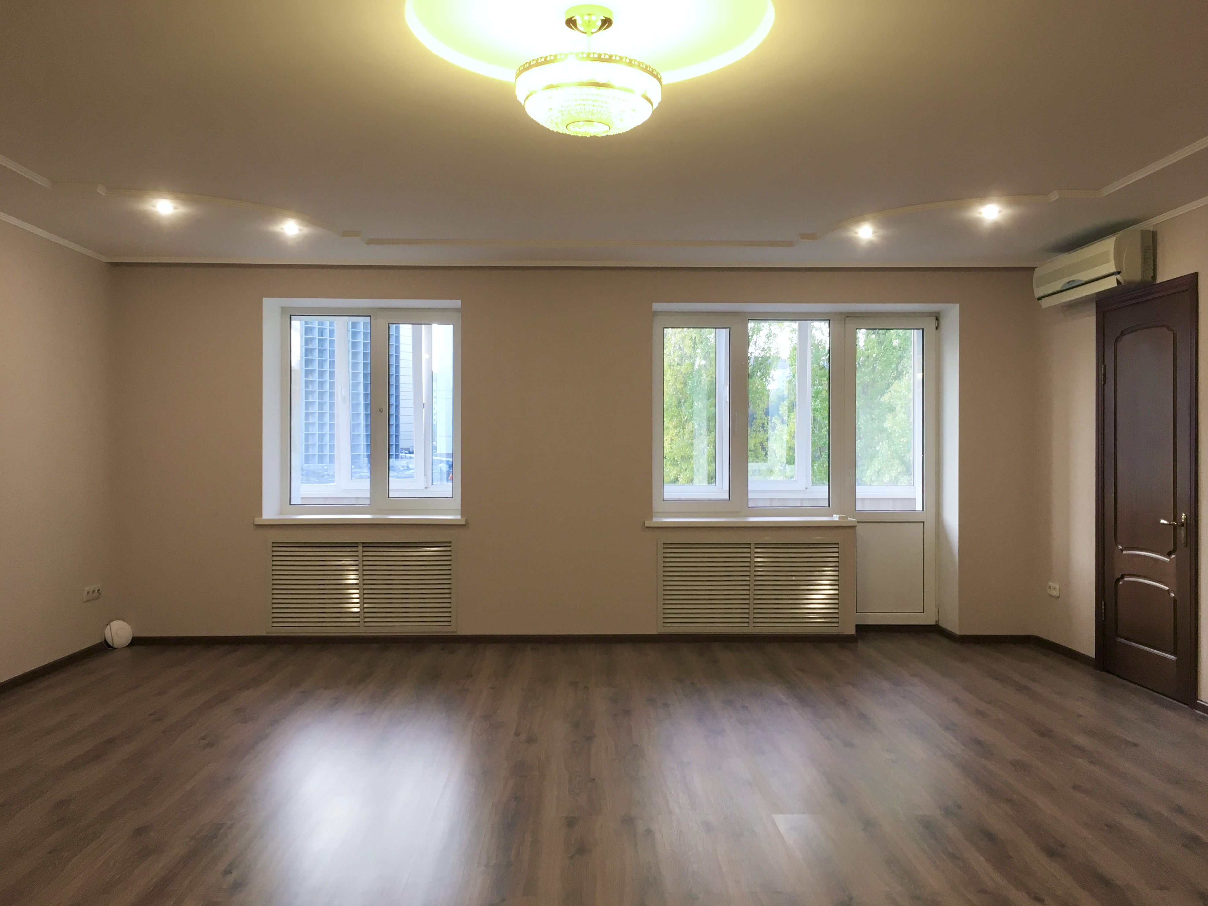

Квартира была в состоянии ремонта примерно от 2005-го года. Но, ничто не потрескалось, не лопнуло, не отвалилось и не было сломано. Поэтому, капитальный ремонт я не планировал. Дизайн морально устаревший, но он в стиле моей сегодняшней квартиры - меня не раздражает.
Я лишь обновил поверхности: покрашены стены, покрашен потолок и в гостиной настелен новый ламинат .
Причем, ламинат пришлось настелить поверх того, что на фото, для выравнивания уровня напольного покрытия с другими помещениями (где предыдущие хозяева, совсем недавно, его уже постели вторым слом). И раз уж стелил ламинат, сделал это в поперечном направлении. Подложку купил интересную:
Много мелких пенопластовых шариков между двумя мембранами из полиэтилена. В мембранах отверстия. Не было возможности проверить, заявленное снижение шума. Но, положил ее с загибом на стены, который прижал потом плинтусом. Получилась некоторая герметизация пола. Хуже от этого точно не станет.
Стены комнаты капитальные. Кроме одной, на плане слева, она в полкирпича и отделяет гостиную от кухни/столовой.
Все стены покрыты гипсокартоном и добросовестно прошпатлеваны гипсом. В квартире проживала азербайджанская семья, которая занимается строительным бизнесом. Наверное поэтому, сделано все добротно, не жалея материала.
Правда и площадь помещений они тоже не жалели. От гипсокартона до поверхности несущей стены примерно 7 см. От общей площади квартиры на это пожертвовано 10 кв.м. (это по моим измерениям).
Что порадовало, отделка стен, с акустической точки зрения, сделана не плохо: гиспокартон (в один слой), на относе минеральный поглотитель, и дальше уже сама стена. В квартире тихо!!! Слышно только шаги соседей сверху, ибо потолок сделан не так, как стены. Там только гипсокартон, без заполнений. Он хоть и в несколько уровней, но акустический объем за ним единый. А в центре комнаты, где на фото ореол люстры, потолок - непосредственно плита перекрытия. Т.е. изоляция слабее, чем хотелось бы.
Двери тяжелые, из массива. Но, межкомнатных порожков нет. Тоже слабое место для звукоизоляции.
Первый тест хлопком в ладоши удивил (еще перед покупкой) - комната не звонкая. Но, когда я снял те занавески с окон, что на фото, звонкость все-таки возросла.
Вот здесь и буду теперь "танцевать с бубном". :twisted:

Сообщение Евгений Михеев » 11 окт 2019, 20:15
11 окт 2019, 16:43
Ткань на окна - обязательно! Тема интереснейшая!
Сообщение Роман Мирошниченко » 11 окт 2019, 20:37
Да тема интересная. И влияние окон, и драпировки их.
Я не ожидал какого-либо влияния от этих «тюлек». Они невесомы фактически - ни поглотить, ни рассеять... Возможно, что-то сработало в комплексе. Например, изменения напольного покрытия - было со щелями между планок и лежало свободно, а новое легло жестким полотном...
Но, вот заметил. Не все удается замерить до/после. Даже в голову иной раз не приходит, что будут изменения.

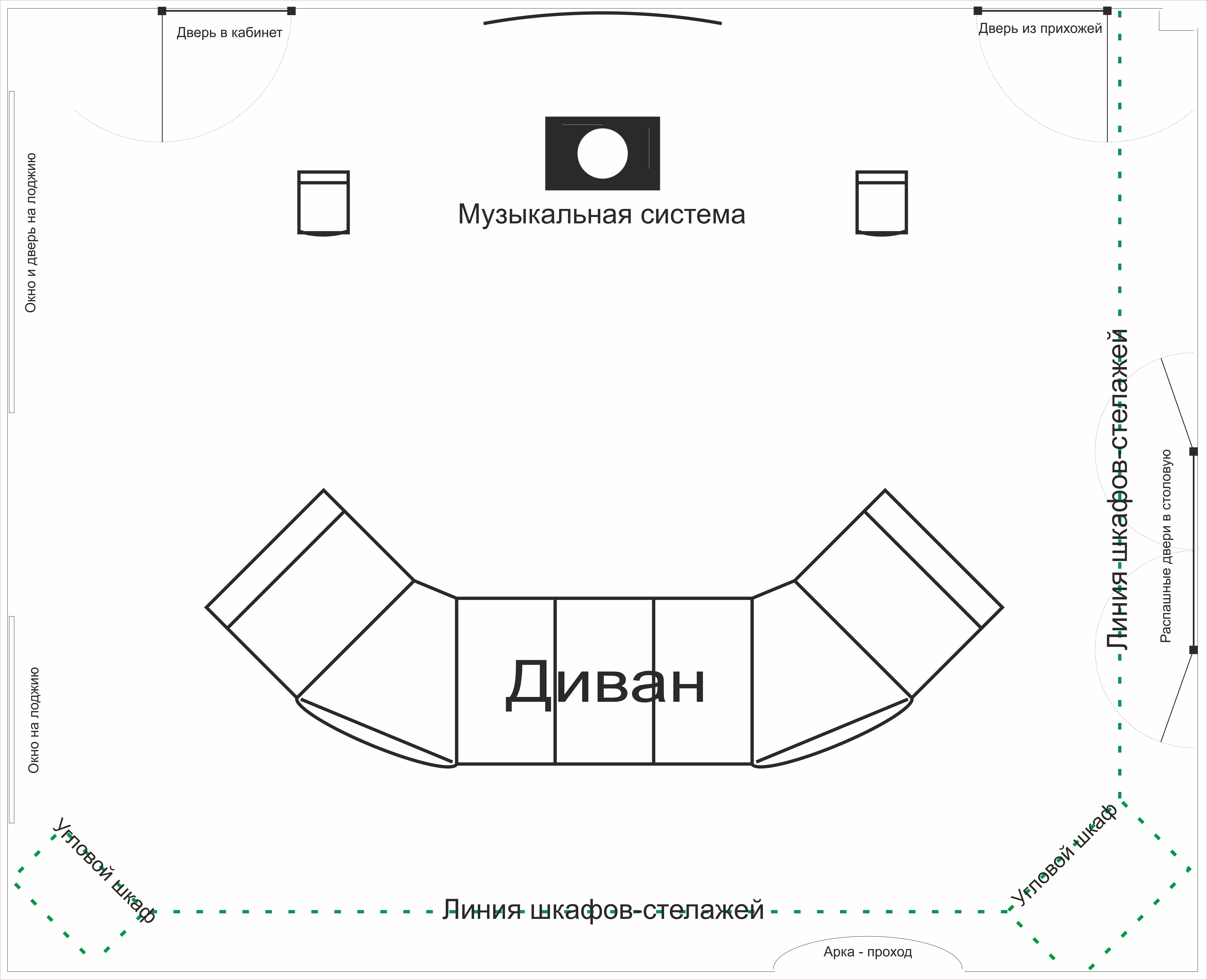

Сообщение Роман Мирошниченко » 20 окт 2019, 23:04
За прошедший год, я провел уже многочисленные моделирования расстановки аппаратуры в комнате. Я перепробовал различные методы расчета местоположения акустики и слушателя. И калькуляторы вычисления факторов, влияющих на звук... Поэтому, основные моменты уже определены. Уже придумано назначение и дизайн основных предметов интерьера (мебели). Более того, после долгих мучений, многочисленных искушений и разочарований, вчера выбран и оплачен уже диван.
Вариант планировки интерьера по длинной стене.jpg (1.6 МБ) 34584 просмотра
Однако, я так же пришел к пониманию ошибочности своего применения некоторых методик. В частности, при расчете комнатных мод я учитывал расстояние, относительно поверхности гипсокартона, а не несущей стены... Поэтому, я решил не выкладывать сюда свои "блуждания в темноте", а лучше начать здесь с начала.

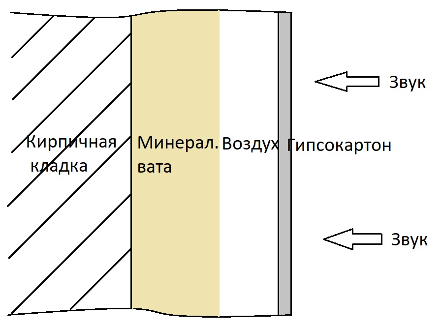

Сразу же, после покупки этой квартиры, я озадачился данным вопросом. Ибо стоял на такой же позиции, как и Вы по отношению к гипсокартону. В моей сегодняшней квартире, гипсокартон только на потолке и я считал, что он резонирует. Я никак это не подтвердил, просто я так считал... Поэтому, новая гостиная, полностью обшитая гипсокартоном, меня изначально насторожила.
Однако, я не мог не верить своим ощущениям. В квартире тихо. И гостиная совершенно не звонкая (тест хлопком в ладоши). В пустой комнате свободно разговаривая, прекрасно слышишь собеседника.
В "паутине" нашлось много мнений на счет гипсокартона. Но, в целом, я пришел к пониманию, что ничего плохого в гипсе нет. Более того, можно даже выиграть, если он "правильно" смонтирован. Конечно я не надеялся, что у меня "система Кнауф" на стенах. И все-таки, приобрел видео-эндоскоп, чтобы посмотреть, что там под поверхностью. Оказалось все очень даже не плохо.
Конструкция стен.jpg (74.65 КБ) 34530 просмотров
В общих чертах, почему такое я счел "не плохим вариантом", можно прочитать здесь - http://doctor-sound.com.ua/forum/showthread.php?tid=250

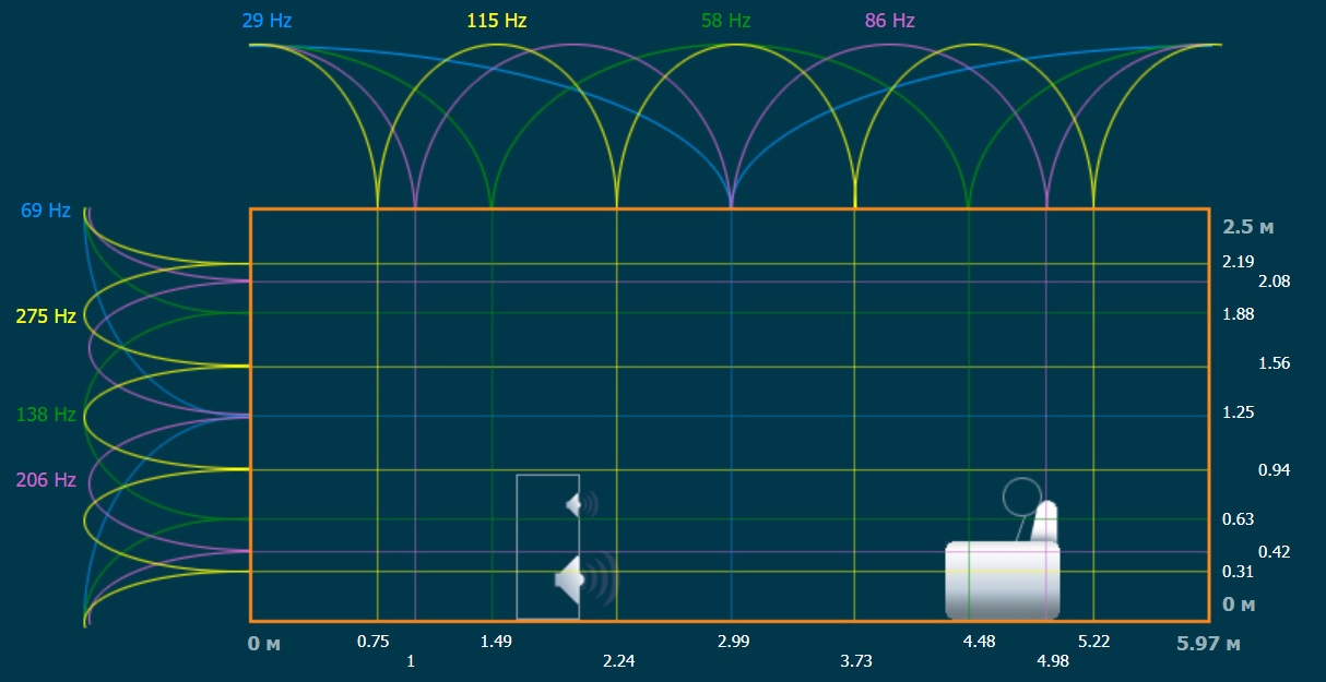

Наношу на план комнаты:
Аксиальные комнатные моды по горизонтали.jpg (2.01 МБ) 34440 просмотров
Минное поле получается... :think:

Сообщение Роман Мирошниченко » 17 ноя 2019, 21:05
http://www.acoustic.ua/forms/calculator2.html
Мне нужно расположить акустику и себя в комнате так, чтобы ни моя голова, ни центры динамиков не попали на линии мод. Исходя из реалий, я могу разместить свои акустические системы (в итоге, я хотел бы установить обе пары: и электростаты, и рупорные) либо в пурпурных, либо в оранжевых прямоугольниках. Меня устраивает расстояние между ними и свобода вокруг.
Оптимизация расположения акустики.jpg (2.07 МБ) 34437 просмотров
Подставляю параметры и подбираю, устраивающий меня вариант, с учетом места слушателя (которое, как ни крути, попадает в две продольные моды). Для начальной позиции я исхожу из максимального расстояния между акустикой (3,5 м.).
Оптимизация расположения акустики 350.jpg (233.12 КБ) 34437 просмотров
Оптимизация расположения акустики и слушателя 350.jpg (2.2 МБ) 34437 просмотров
Что же, пока меня все устраивает. :-)

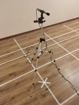

Но, уже сейчас хотелось бы провести хоть какие-то замеры в пустой комнате. Микрофон и кое-какие программы у меня есть. Пора уже принести акустику и усилитель, чтобы оценить реалии.
Если можете подсказать доступную методику, буду очень благодарен.
Сам я предполагаю такой подход:
- установить акустику в предполагаемые места;
- воспроизвести "розовый шум";
- запустить программный анализатор спектра;
- перемещая измерительный микрофон в районе расчетных мод, попытаться определить их.

Заметил, что не учитывается предполагаемая мебель, обозначенная здесь.
Владислав, Вы правы. Мебель я не только не учитываю, пока даже думаю о ней с опаской. Пока, я только предполагаю, какие пространства я отведу для этого. Я бы хотел, чтобы мебель выполнила функцию акустического оформления. Стеллажи могут выполнить роль диффузоров-рассеивателей. А закрытые решетчатыми дверками нижние ящики и антресоли, заполненные материалом-поглотителем - роль басовых ловушек...
Тут много вопросов. И по дизайну, и по целесообразности... Я в поиске.

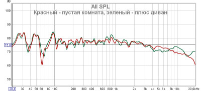

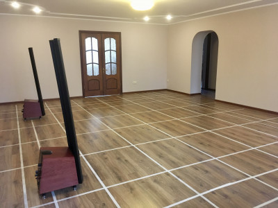

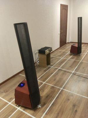

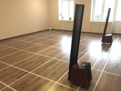

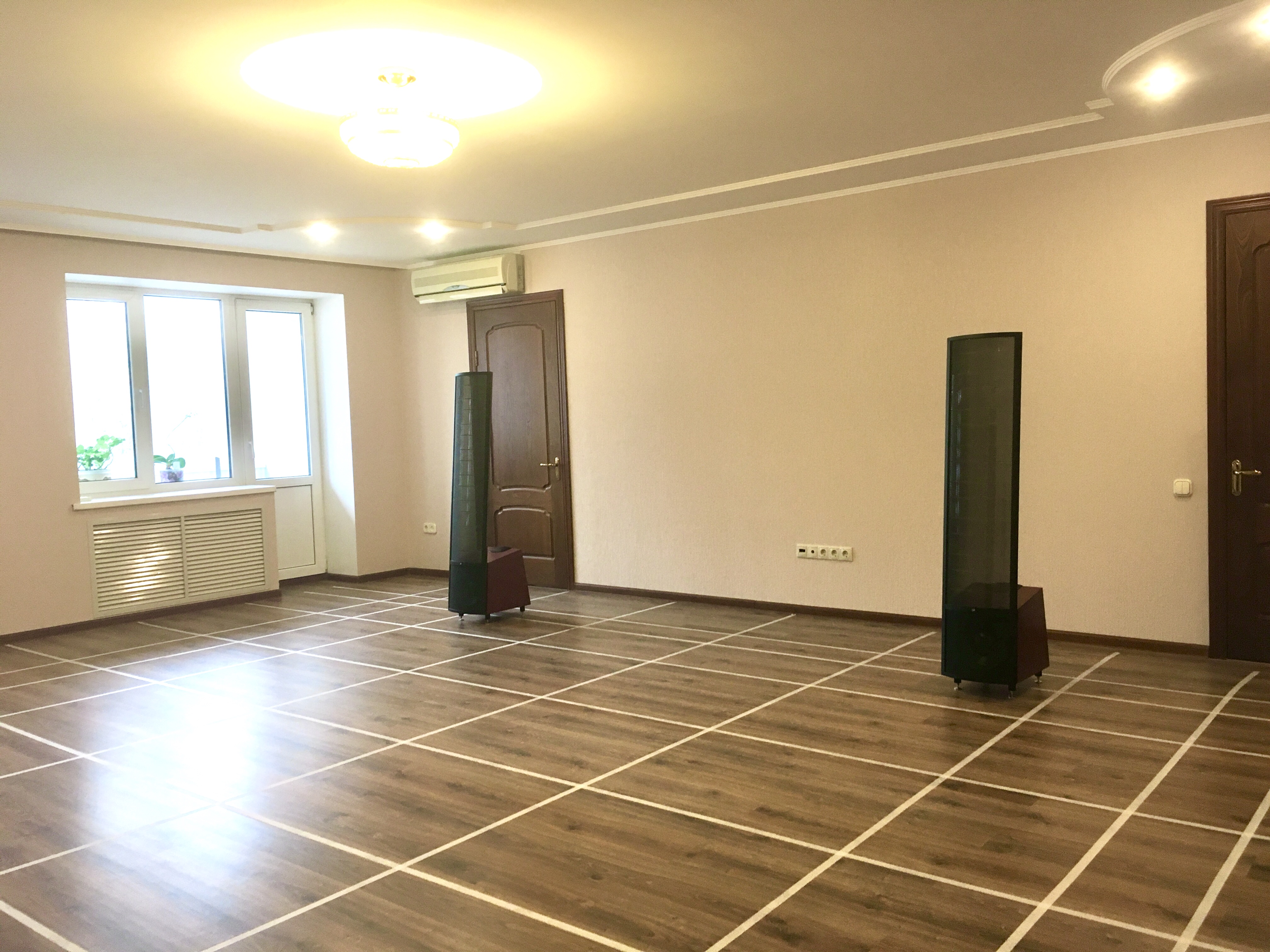

Сообщение Роман Мирошниченко » 19 ноя 2019, 18:12
Время подгоняет, завтра обещают привезти диван! А начать мне хотелось бы в пустой комнате.
Расчертил по полу расчетные моды, перетащил Martin Logan.
Красиво получилось:
Собрал временную систему, выставился в расчетные позиции, послушал одну "песенку"... впечатление не очень - "ведро"!
...и приступил к измерениям.
Пока использую REW.
Ну и вот, что получилось.
Попробую, хоть это анализировать.

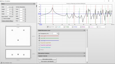

Обратил внимание на интересную вкладку в REW (раньше не замечал, что ли)
Стоит разобраться с этим симулятором. :think:

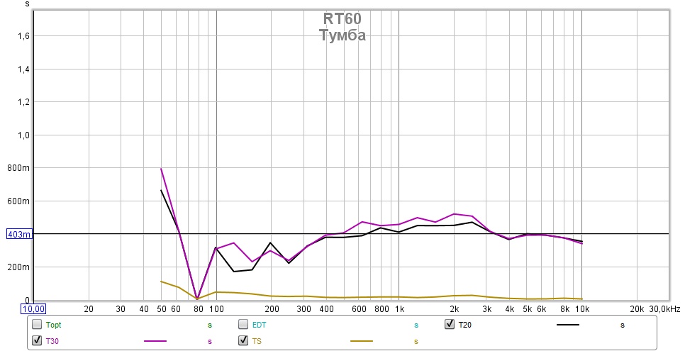

Сообщение Роман Мирошниченко » 21 ноя 2019, 14:59
Диван - это самый вожделенный элемент новой "музыкальной гостиной".
И конечно же, интересно оценить влияние на звук, такого крупного элемента интерьера.
ноя 21 + диван.mdat
(3.16 МБ) 512 скачиваний
Сообщения: 5021
Поблагодарили: 646 раз
Сообщение poty » 21 ноя 2019, 16:03
Я, если честно, и не надеялся на значительные изменения. Кстати, "мода" на ~69Гц присутствует в виде резкой потери звукового давления в этом диапазоне. Если это, конечно, не проблема микрофона.
