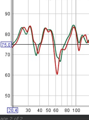

Кстати, "мода" на ~69Гц присутствует в виде резкой потери звукового давления в этом диапазоне.
И она, кстати, очень заметно ослабла. Хотя, диван ни как не пересекается с обозначающей ее линией на графике калькулятора. :spy:
Видимо, я пока не до конца себе представляю, как эти моды в комнате размещаются.
Я вот, напротив удивлен столь заметным влиянием дивана. Ожидал меньшего.
Заинтересовался тоже этой "вечной" темой влияния помещения на звук акустики. Спасибо , что занялись ею. Надеюсь почерпнуть из темы немного опыта и для себя.
Смотрю вот на график АЧХ давления в комнате и не очень всё для себя понимаю.
Вижу в диапазоне НЧ (до 100Гц) близкий к периодическому процесс изменения частотной характеристики с большой амплитудой и с периодом порядка 30 с небольшим герц. В том числе и тот провал, на который Владислав указал на 69 Гц.
Я про вот этот кусок
Обычно на паспортных характеристиках АС этот участок имеет только однократный резонансный всплеск. А здесь целый процесс колебательный.
Это влияние комнаты с определенными габаритами так проявляется и как раз с ним вы бороться будете или изначально паспортная АЧХ вашей АС схожий характер имеет? Пусть и не такой раскачанный по амплитуде. Какая резонансная частота в вашей АС приведена?

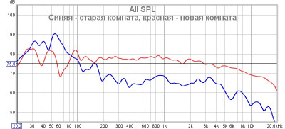

У меня нет такой информации по акустике... Честно сказать, я впервые сталкиваюсь с этим вопросом, относительно акустической системы, как изделия. По динамикам, эта характеристика мне знакома - когда широкополосники выбирали в "авторскую акустику", на этот параметр опирались. Там "труба Войта" в НЧ-оформлении. Скоро они сюда тоже приедут.

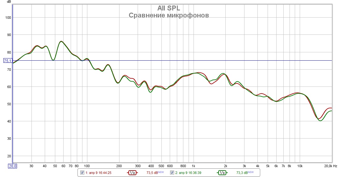

Я думаю, это не АС. Вот, я привел два графика этой акустики в двух разных, акустически не обработанных помещениях.
Закономерности не просматриваются в них.
Здесь сравнение двух микрофонов UMIK - viewtopic.php?t=322&start=320#p19982
Поэтому, я и делаю вывод, что грешить ни на акустику, ни на микрофон не стоит.

Это может быть наложением сразу нескольких вещей: АЧХ акустики (причём не паспортное, а реальное с учётом угла разворота по отношению к точке прослушивания), зависимости чувствительности микрофона от частоты, переотражений и поглощений в комнате и т.д.
Почему на НЧ - здесь всё относительно просто. Формат оси х - логарифмический, то есть имеем одинаковые интервалы для частот, отличающихся в 10 раз. Для низких частот в районе десятков герц относительная величина отрезка (т.е., соотношение абсолютной разности частот и её логарифмического представления) составляет 1-10%, а для интервалов в десятки килогерц - 0,1-0,2%, алгоритм пытается интегрировать полосу в одну точку на графике, сглаживая пики и провалы.
Теперь - почему в некоторых случаях пики, в других - провалы. Всё зависит от того, в какой фазе придёт сигнал с разных направлений в точку измерения. Например, акустика стоит на расстоянии 4м от стены, диван - 1м. Прямой луч будет приходить к дивану через время t0, возьмём его за отметку 0. Далее луч проследует до стены, отразится от неё и снова достигнет дивана. Игнорируя свойства стены, задержка отражённого луча будет (1+1)/340=5,9мс. Допустим, что имеем частоту 1/5,9мс=170Гц, тогда отражённая волна придёт в той же фазе, что и прямая, общее давление в точке расположения дивана сложится и мы получим пик. Ровно та же ситуация будет и со всеми кратными частотами (340, 510...). А теперь, если длина волны у нас будет в два раза больше (частота - в два раза ниже), то отражённая волна придёт в противофазе прямой, общее давление уменьшится и получим провал. Аналогичную картину будем наблюдать на частотах 1/(n+0,5). Величина пиков/провалов зависит от соотношения мощностей прямой и отражённой волн. Чем лучше условия отражения, тем сильнее будут пики/провалы.
Из приведённых графиков очевидно, что для пиков в районе 30Гц существуют как минимум четыре "луча": основной и три отражённых, так как имеем два близких по расположению пика и один провал. Аналогичная ситуация и в районе 50Гц, в который входит также провал на частоте 60-70Гц. Та же картина, только несколько сглаженная и размытая - на 100Гц.
rad54, Роман Мирошниченко

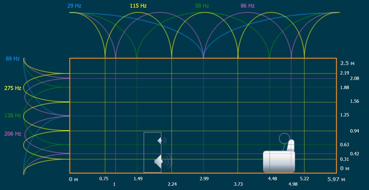

Я предполагал проблему с этой модой с самого начала.
18 ноя 2019, 08:13
Например, я вижу совпадение мод на 69Гц. и на 70Гц. по осевой линии комнаты, где возможно будет располагаться голова слушателя.
Первая мода от высоты (69Hz) фактически совпадает с третьей модой от ширины комнаты (70 Hz). Понятно, что это не хорошо.
Я планирую разместить в конструкции мебели (нижние шкафы и антресоли) импровизированные басовые ловушки. Скорее всего, это получится низкодобротный НЧ-поглотитель. Т.е. точечного действия на конкретную частоту я не ожидаю. Но, это будет располагаться по периметру комнаты: между стенами и потолком + между стенами и полом. А здесь, судя по графику, проходят линии полупериода обоих мод... Эффект должен быть! Раз уж диван-то так повлиял. :think:
Но, пока я еще далек от реализации этого. Мебель я планирую строить аж после Нового года.

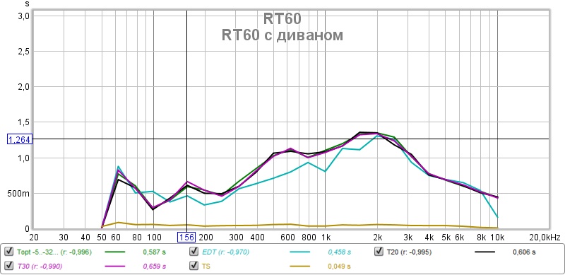

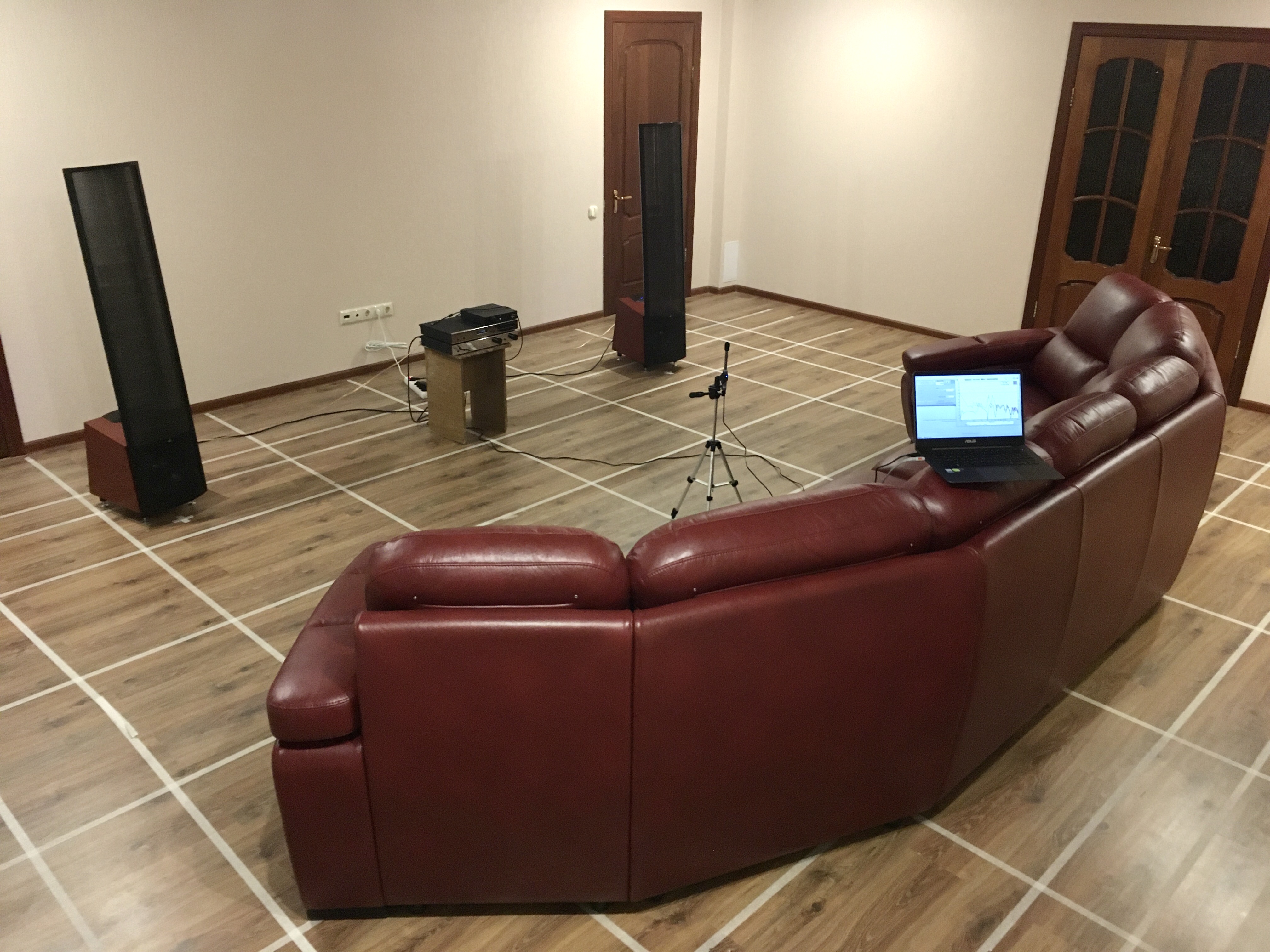

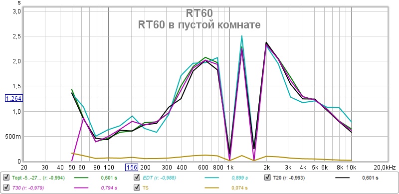

Вот посмотрите, как изменилось эхо благодаря дивану:
Время реверберации RT60 - это время, необходимое для спада средней по пространству плотности звуковой энергии в ограниченном объёме на 60 дБ (в миллион раз) от первоначального уровня после выключения источника излучения.
Измерение времени реверберации необходимо для акустической настройки залов, для аттестации заглушенных и реверберационных камер и т.п., для оценки эквивалентной площади звукопоглощения при измерении звукоизоляции.
Ой, как это еще далеко от приемлемого. :-)

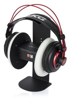

У меня румкоректор включается в систему в петле разрыва в предусилителе. Поэтому, я слушал в разных вариантах. С фильтрами коррекции, без коррекции и физически обходя румкорректор. Если разговор о "цифровом влиянии", то нужно сравнивать два последних варианта. Наблюдается разница только в уровне громкости, на что я указал выше.
Если говорить о прослушивании через наушники - ничего "цифрового" тоже не появляется. Но, чтобы произвести коррекцию сигнала в системе к которой подключены наушники, нужен другой микрофон.
HEARS with headset.jpg (15.55 КБ) 20227 просмотров
https://www.minidsp.com/products/acoust ... dphone-jig
Дело в том, что это не эквалайзер в привычном понимании. Происходит коррекция фазы сигнала - исправляется то рассогласование, которое вносят элементы системы. Но, я не силен в теории... :oops:

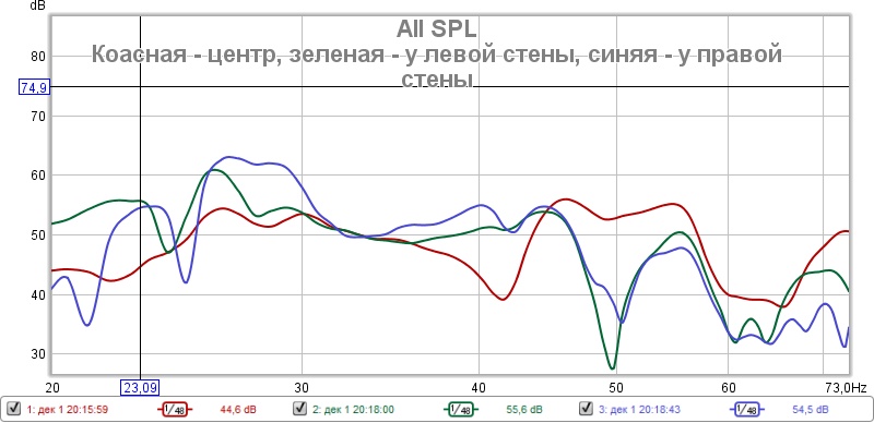

Сообщение Роман Мирошниченко » 01 дек 2019, 21:16
В голове каша от прочитанного. А мне наивно хотелось бы развить в себе "шестое чувство" и попытаться все-таки представить, как живут эти волны в моей комнате.
Попробую делать замеры, может станет понятнее.
