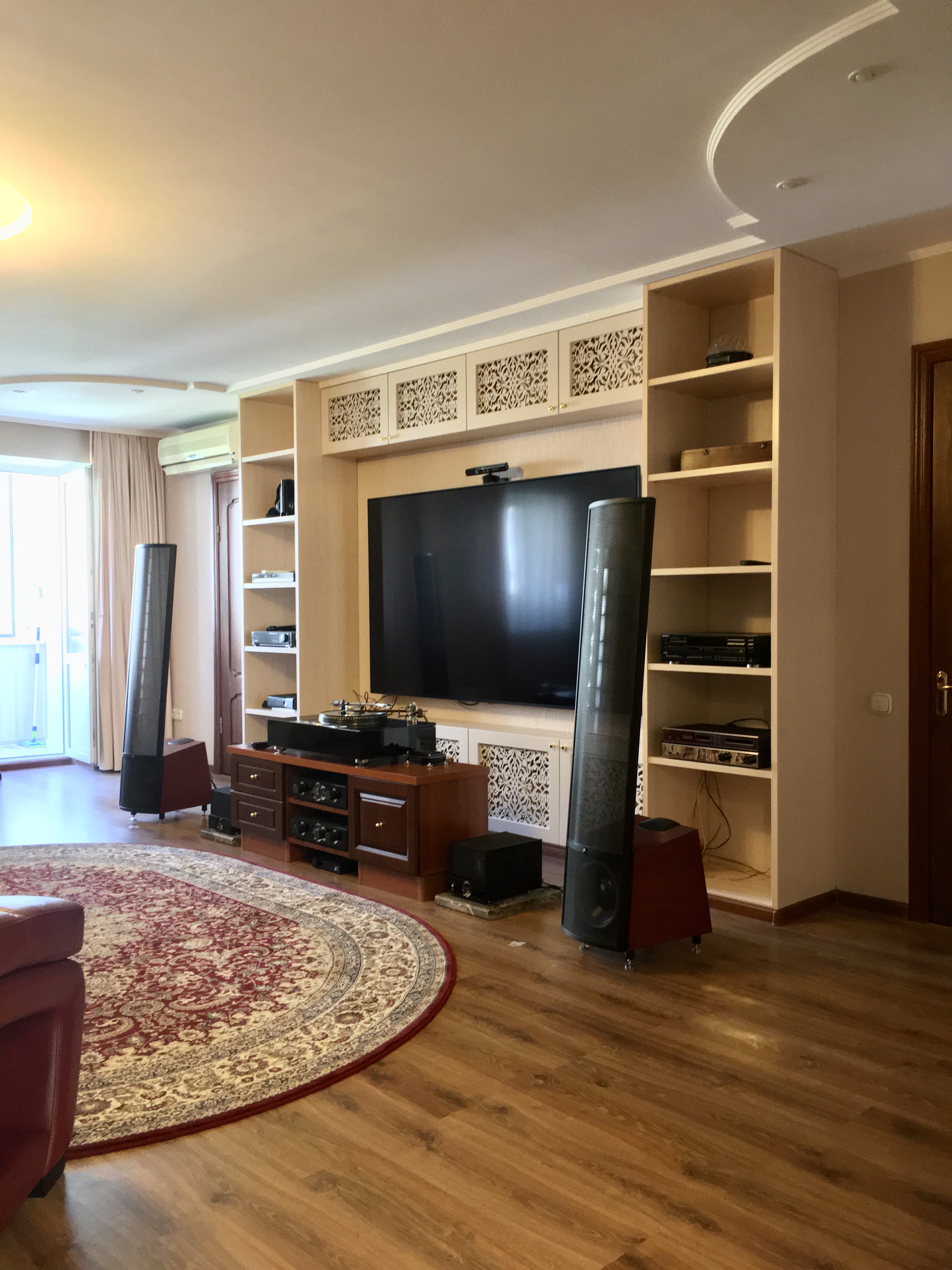

Мой телевизор ОЧЕНЬ большой - 86 дюймов по диагонали, прямоугольник глянцевого пластика. Это огромное зеркало для звука.
Даже простой эксперимент, с завешиванием его мягким пледом, дает потрясающий эффект. Образы фокусируются, а глубина сцены возрастает. Звук становится прозрачнее и чище.
К слову сказать, предыдущий телевизор тоже не был маленьким - 65 дюймов. Но, у него был вогнутый экран. Как я теперь могу утверждать, это лучше не только для картинки (3D на нем смотреть было просто супер), но и для звука. Ибо сам телевизор являлся своего рода диффузором.
Я не рискну теоретизировать - мои знания не дают мне такого права. Но, как я понимаю, в области высоких частот (а на, перечисленные мною выше, улучшения звука, влияют именно высокие частоты) звук ведет себя схоже с лучом света. Я проводил эксперименты, направляя луч лазерной указки от задней стороны колонки в экран телевизора. Так вот, от плоского экрана луч весьма просто отражается в зону прослушивания. А от вогнутого, он отражается к боковой стене и в зону прослушивания его направить просто не реально. Т.е. первое отражение теряет свою вредоносную значимость.
Хотя безусловно, это не сопоставимо с настоящим диффузором.
К чему я это все веду: наша задача, снизить влияние первых отражений с фронта. И важно это именно в области высоких частот. Поэтому, любое их ослабление в зоне "площадки первых отражений" будет давать положительный эффект. Будь то рассеивание, поглощение или перенаправление в сторону от слушателя.
Не обязательно самому строить диффузор. Их продается великое множество. У тех же китайцев.
Я проработал альтернативные решения: от сдвижных штор, до убирающихся в ниши фасадов. Это перед экраном конечно.
В итоге решил, что могу что-то не сильно тяжелое и не жесткое вешать прямо на экран (как вешал плед). Или закреплять перед экраном в нише мебели, вставляя в распор между верхней и нижней полками. А когда не нужно, убирать это в специально отведенную секцию шкафа.
К сожалению, многие предприятия приостановили свою работу на период "самоизоляции". А так, я уже нашел было варианты. Думаю о диффузорах из меламина. Их многие делают и даже предлагают покраску в нужный цвет. Но, к конкретике я еще не перешел.
Такое вот я задумал решение по фронтальной стене.

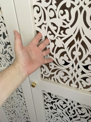

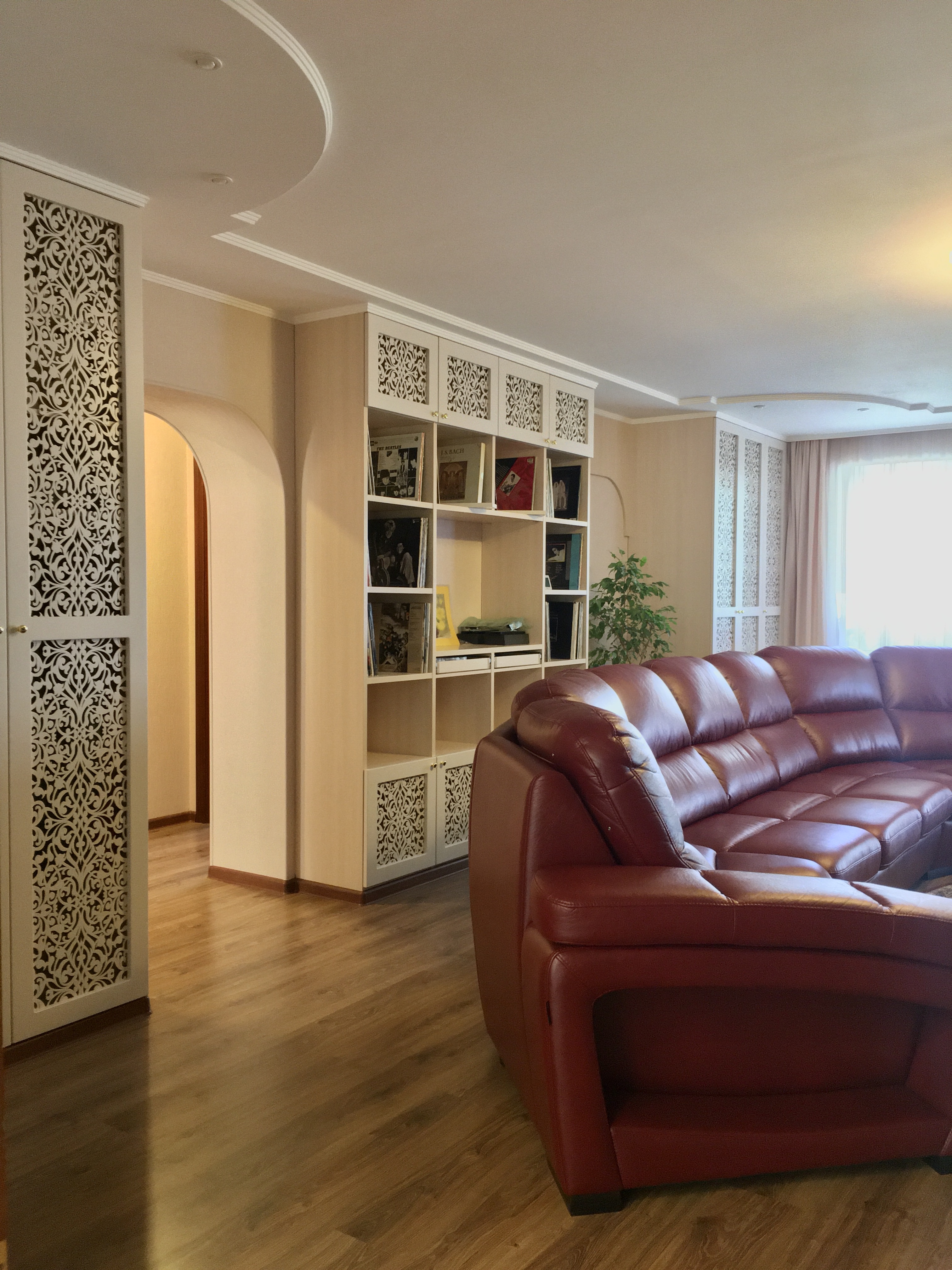

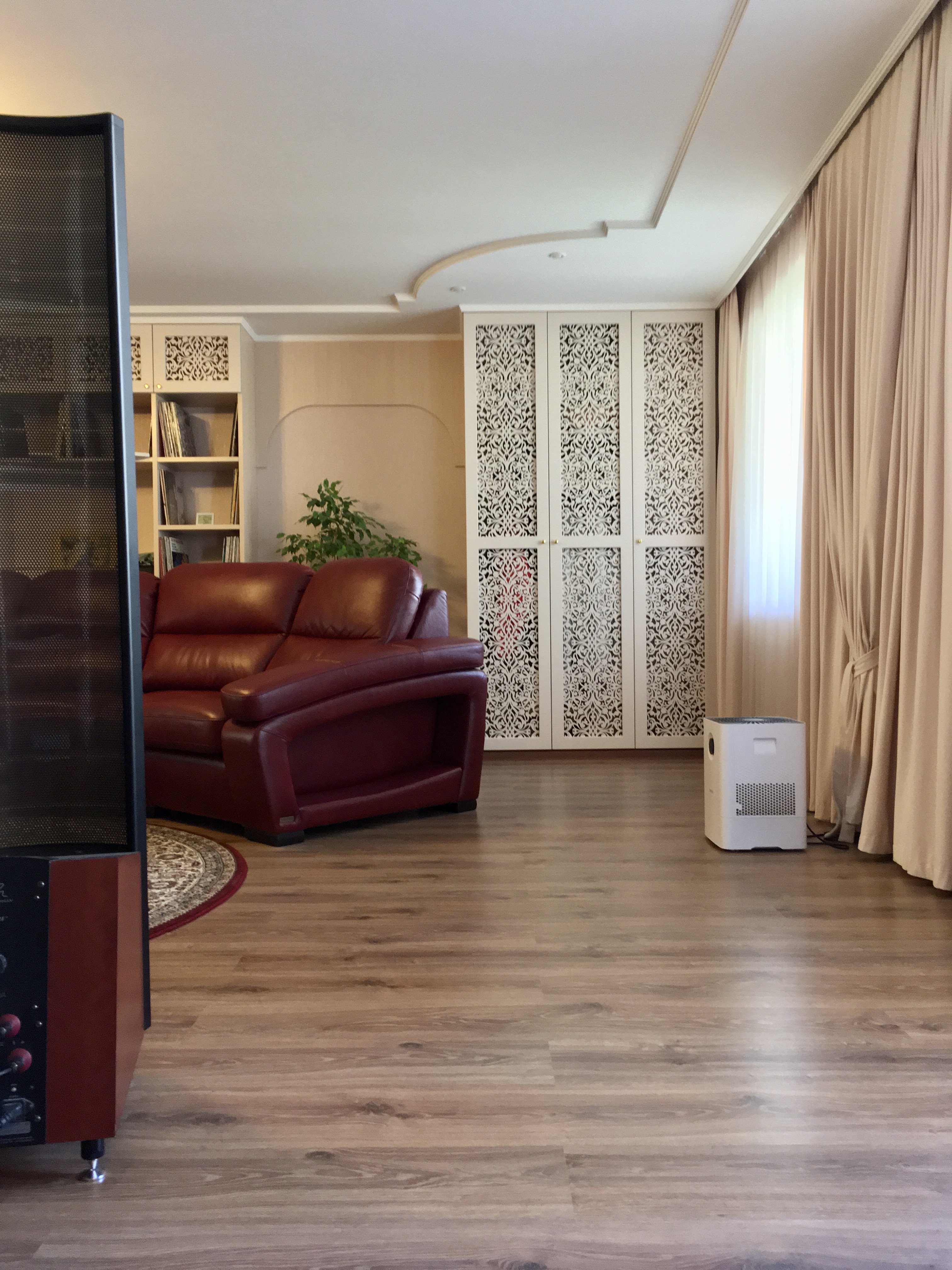

Фасады приехали. Вот, такая вот конструкция дверок получилась.
Сейчас они в основном пусты. Лишь в некоторых, отведенных под бытовые нужды, сложены пледы и висит осенне/зимняя одежда в чехлах.
- Бас на колонках отпустил полностью (фильтр 35Hz в положении ноль). Я еще чувствую некоторые гулкости на низах, но зажатости фактически нет уже;
- Феноменальное улучшение стерео-картинки. Это стало особенно заметно, если сидишь не точно по центру. В месте центрального слушателя даже глаза можно не закрывать, так все разбежалось по комнате. Значительно выйдя за пределы акустических систем;
- Детальность!!! Очень много новых мини-партий в хорошо знакомых записях. То, что в разные времена в них слышал, а потом, словно забыл. Словно картинка стала HD-качества (надеюсь достичь и UHD в перспективе
ИТОГ: Не могу наслушаться!!! Уже, смело могу провести демонстрацию - стыдно не будет точно.

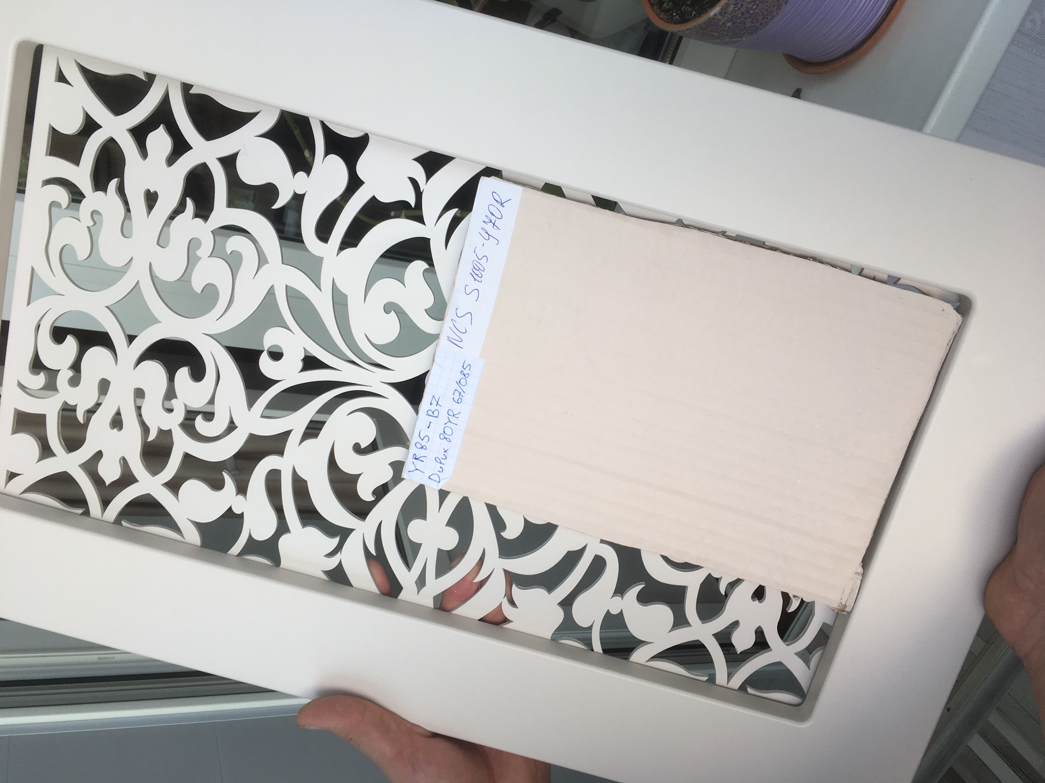

P.S. О неприятном, для тех, кто будет заказывать себе фасады на мебель с подбором цвета по шкале RAL.
Я уже писал о сложностях с необходимым количеством оттенков у производителей. Но, даже обещанное не было исполнено. Цвет не попал в тон. Точнее сказать, гамма та, что надо, но светлее. Производитель сослался на то, что на разные поверхности разными красками... в общем, цвет будет разный. На мой взгляд, это хрень полная, зачем тогда бы существовала система подбора цветов.
Сначала было желание отдать фасады в перекраску. Пусть расходы, пусть время... Но, примерив их на шкафы, я вспомнил о принципе "разумной достаточности"... В целом, комната смотрится, как задумано.
P.S.2 Самое обидное, что я предлагал дилеру отправить производителю образец цвета.

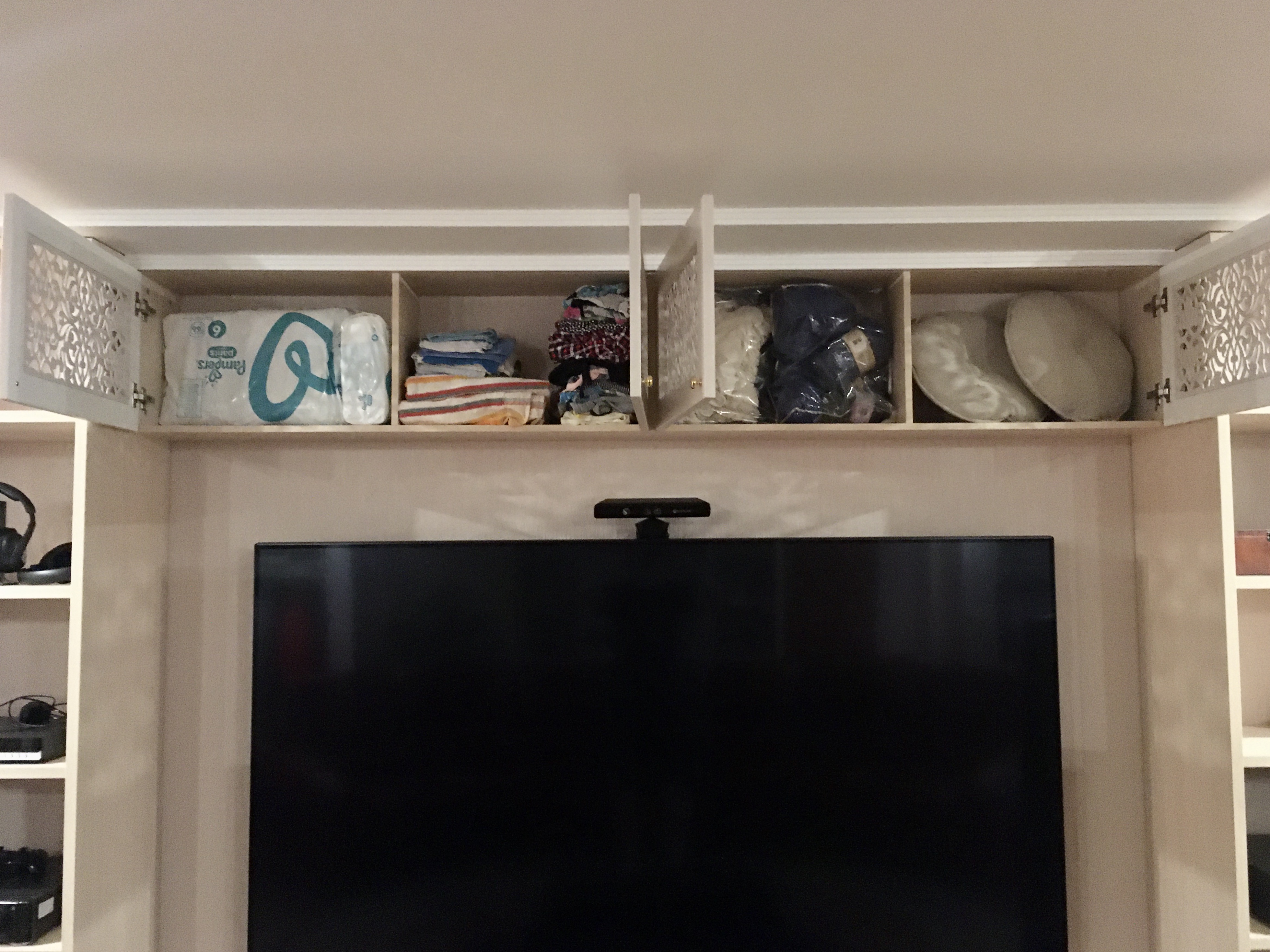

Ажурные решетки задуманы для достижения звуко-проходимости. Большинство этих шкафчиков будет наполнено поглотителем.
Прежде, чем продемонстрировать графики, должен заявить о самом колосальном изменении в звучании за все время работы с комнатой.

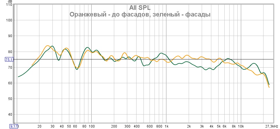

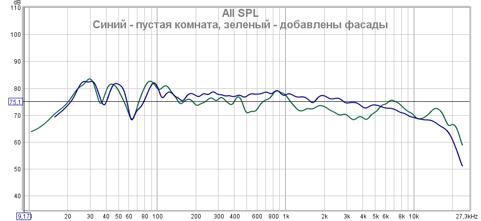

Делюсь измерениями.

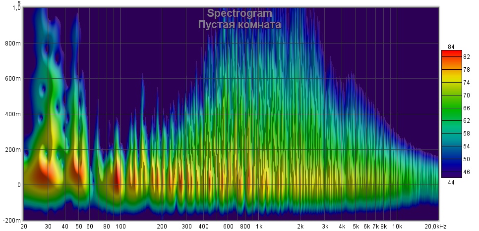

АЧХ в сравнении с первым измерением в пустой комнате.
Опять я вижу только ухудшения. Неравномерность возросла. Провалилось в средне-высоком диапазоне...

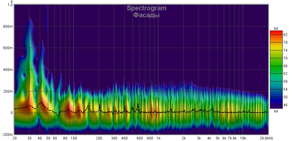

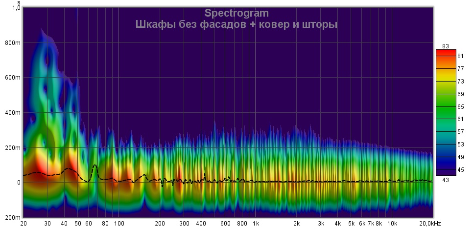

А вот, на спектрограмме изменения явно положительные. Поэтому я и размещаю в теме результаты замеров в *.mdat, дабы потом с большим пониманием к ним можно было вернуться.
Однако, более всего хочется сравнить с предыдущей ситуацией, чтобы понять влияние моих последних изменений (фасадов). По АЧХ я вижу ослабление некоторых мод. И снова, возросшую неравномерность в средне-высоких. Т.е., по АЧХ было-то лучше получается?
А вот спектрограмма, в очередной раз претерпела улучшения: Это нагляднее непосредственно в REW, при переключении между графиками.
По реверберации лишь отмечу ослабление в нижнем диапазоне, при незначительном росте на верхах. Это мне понятно.
P.S. Увы, пока моих познаний хватает лишь на то, чтобы констатировать изменения (в субъективном восприятии и измерениях). Объяснять это мне пока не под силу.

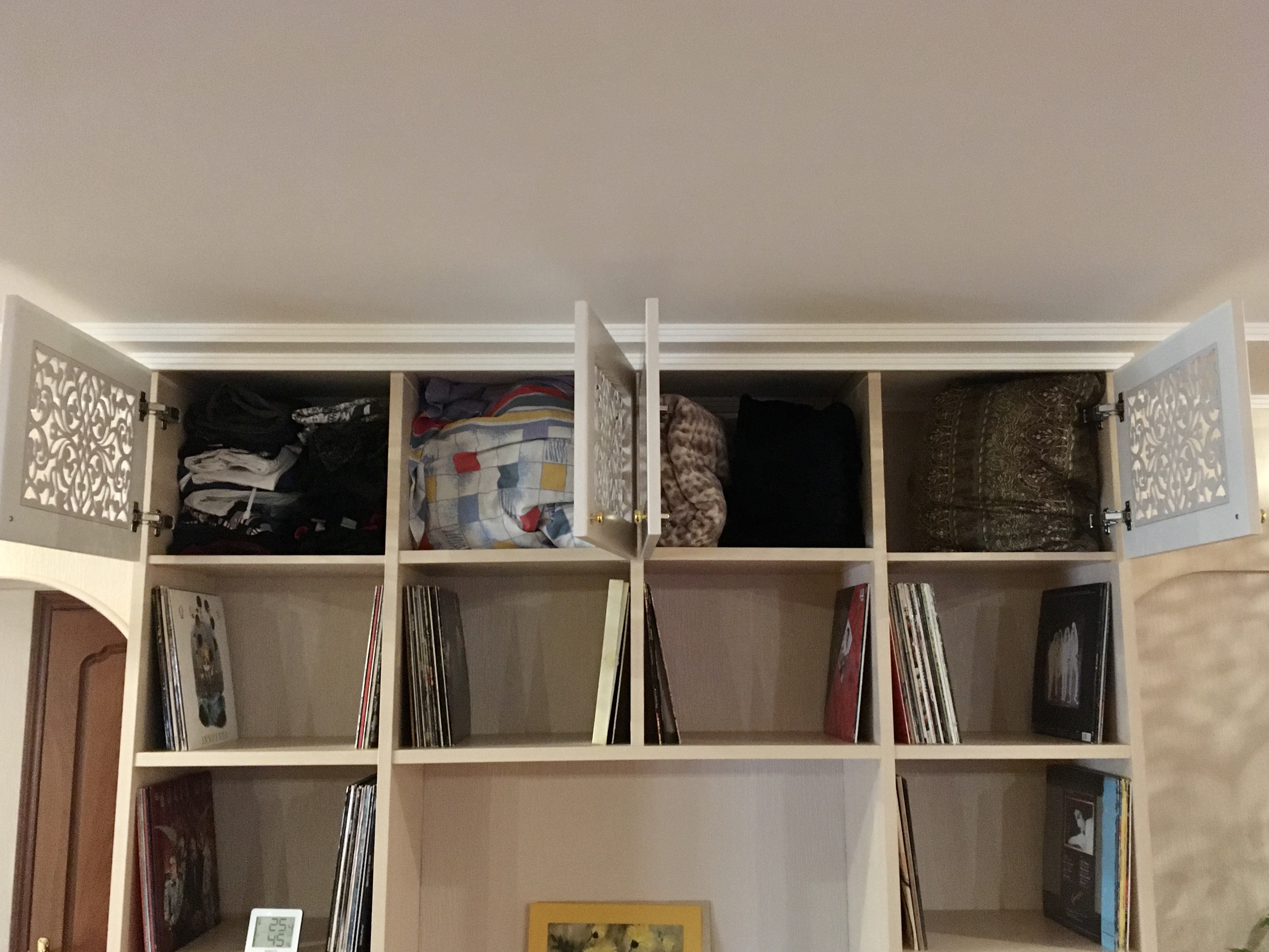

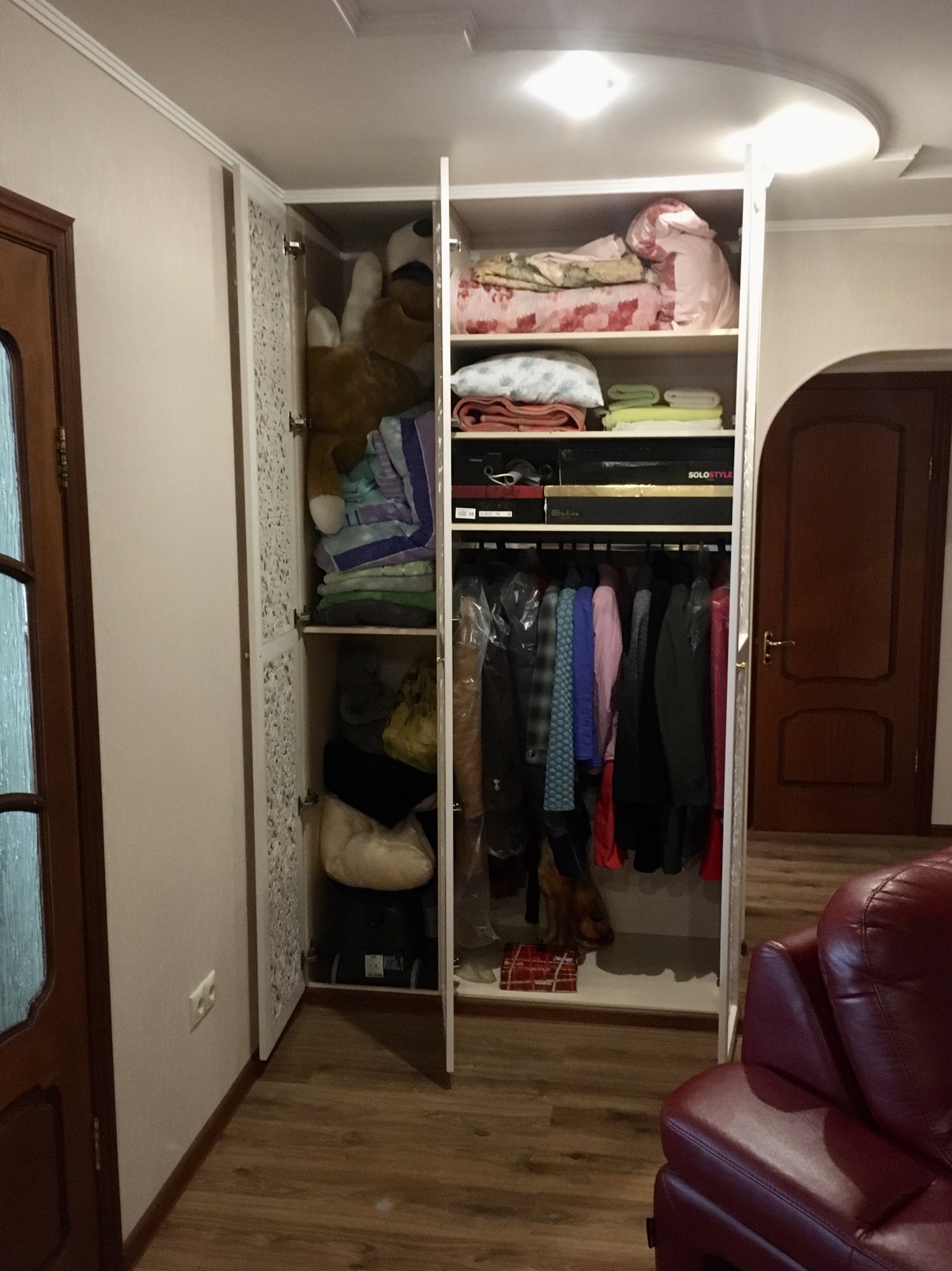

Допустим, я и не буду заморачиваться дальше. Отдамся бытовым нуждам. Шкафы, вместо звукопоглотителя, постепенно заполнятся вещами и что тогда?

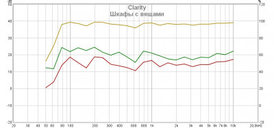

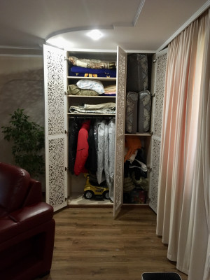

Я собрал все, что нашлось в квартире и заполнил свои шкафы.

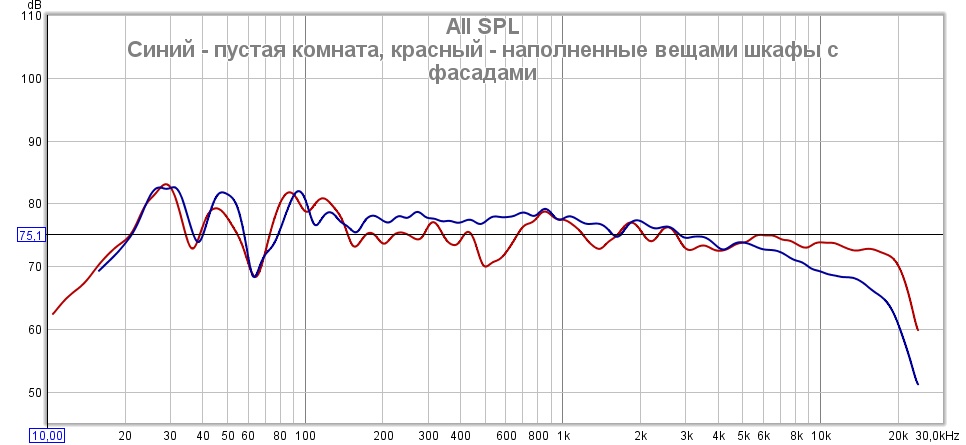

И провел измерения. Относительно АЧХ пустой комнаты вполне виден желанный прогресс: По остальным графикам здесь просто "небо и земля"...

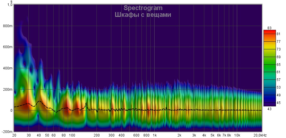

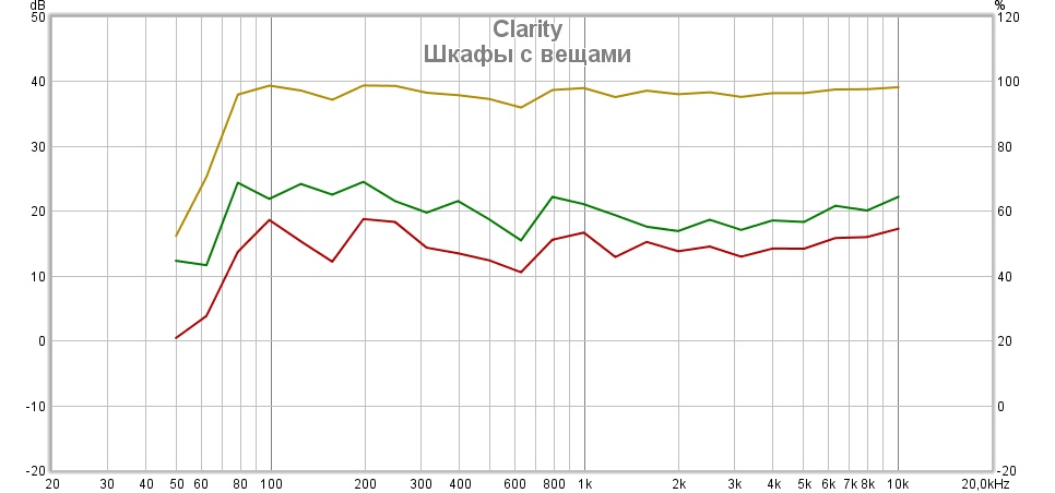

Однако, нагляднее сравнивать с предыдущей ситуацией, когда фасады стоят уже, но шкафы пусты: И я вижу прогресс в изменениях АЧХ. Я понимаю, что происходит то, чего я ждал. Постепенно подавляя НЧ-резонансы комнаты, я получаю возможность поднять уровень сигнала, для достижения эталонного звукового давления ( 75 dB). В результате на графике басы остаются на том же месте (по-видимому, именно они определяют в основном и уровень звукового давления), но средне-высокочастотный диапазон поднимается. При этом, как отметили мои домашние, именно бас начинает звучать мощнее и чище. Наверное потому, что мы начинаем больше слышать НЧ от акустики, а не от помещения.
Хотя, возможно я и заблуждаюсь.

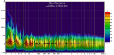

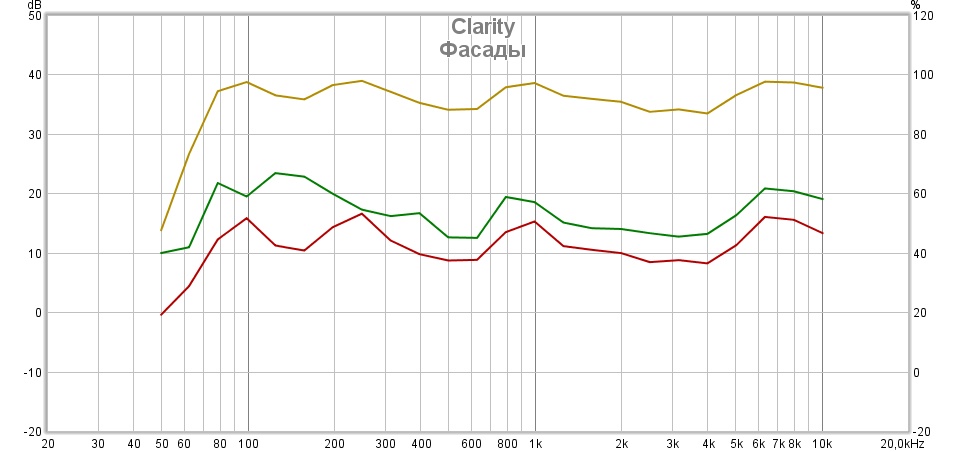

Очередное улучшение на спектрограмме: Прогресс на графике CLARITY: Таким образом, я констатирую, что при полученном качестве звучания, вполне можно было бы остановиться и на этом этапе. Т.е., достигнуть уровня приемлемого звучания чисто бытовыми методами возможно. Пусть и при соблюдении большого количества условий.
Плюс нижние шкафы, которые не удалось информативно сфотографировать.

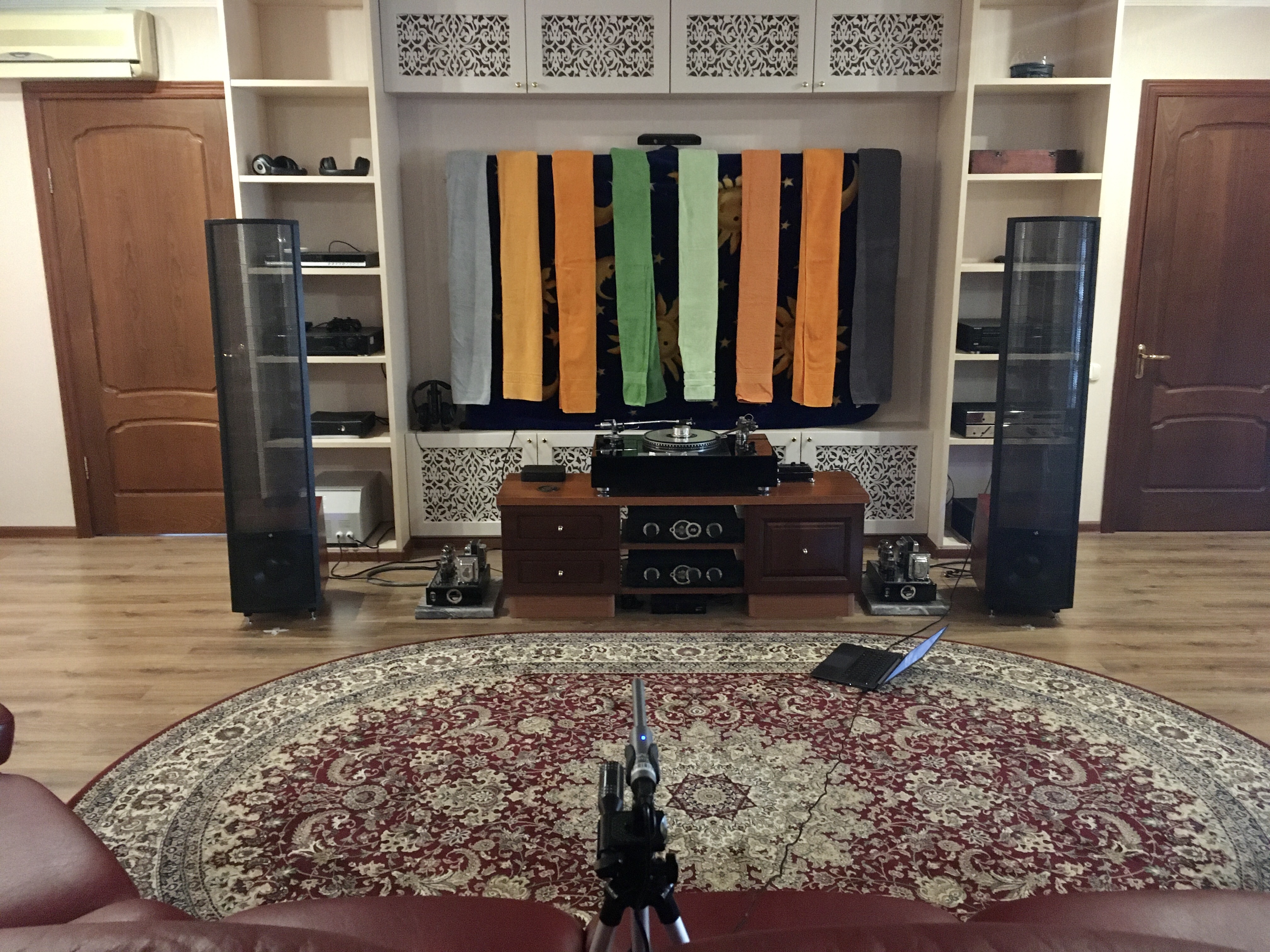

На борьбу с первыми отражениями - глушу экран ТВ
Примечание: По окончании последнего эксперимента с наполнением шкафов, вещи были из них изъяты. Шкафы предназначены под наполнение звукопоглотителем и сейчас снова ждут своей учести. Закрыты фасадами, однако в большинстве своем, пусты внутри.

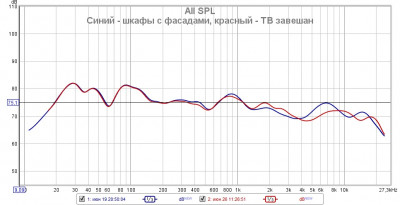

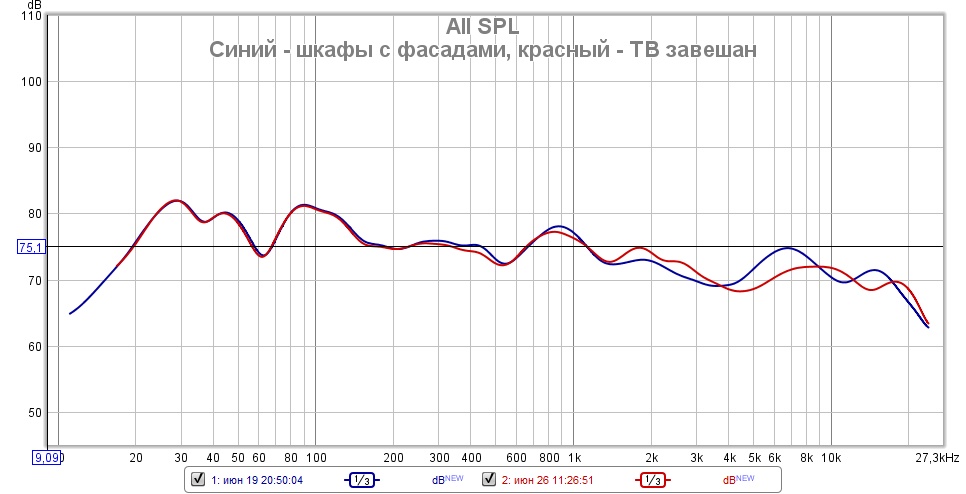

Я решил повторить эксперимент с завешиванием экрана телевизора пледом. Это дало мне когда-то положительный эффект и захотелось снова его ощутить.
На этот раз, я постарался еще больше. Помимо толстого пледа, развесил валики из банных полотенец. По идее, это должно было сработать как поглотитель СЧ/ВЧ диапазона.
Отправлено спустя 19 минут 38 секунд:
Однако, получившийся звук мне не понравился. Возросла гулкость и басы стали давить на уши. Не комфортно.
Какого-либо положительного эффекта я не заметил. Не хочу даже дальше слушать в таком состоянии.
АЧХ конечно же изменилась (и конечно же не на басах): Для наглядности изменений, я увеличил сглаживание кривой.
На графиках демонстрирующих изменения реверберации и Clarity видны улучшения. Однако, ничего революционного.
Возможно, я поторопил события. Сначала следовало бы, как и запланировано, разобраться с басами. Не могу сказать.

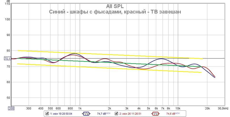

Я попробовал прикинуть, не улучшилась ли у меня равномерность в ВЧ/СЧ диапазоне. Для этого я провел три кривые: главную из точек совпадения и вспомогательные, параллельные ей (по амплитуде колебаний). На мой взгляд, с завешенным экраном кривая ровнее.
