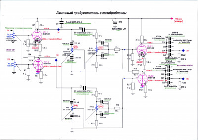

Вячеслав, Вы делаете ту же ошибку, что и в первом расчёте. Слева на схеме тембров есть кружочек, представляющий источник сигнала. Он характеризуется сопротивлением Zsrc, оно у Вас сейчас стоит 38кОм. Реальное сопротивление Вашего каскада на 6Н2П с незашунтированным катодным резистором составляет примерно 55-58кОм. Стоит изменить Zsrc на одно из значений приведённого диапазона.

Сообщение Вячеслав » 11 дек 2019, 11:26
Да,я видел 38 ком, рассчитывал оно будет хоть несколько меняться с изменением элементов, однако...понял. Спасибо.
Дополнение: пытаюсь по-прежнему моделировать, выбрал сопротивление в 53,5к,однако, может я не прав, мне необходимо выбирать и знать вых.сопротивление 1 каскада, к которому подключается блок тембров, а не вых.сопротивление предус-ля? Разумеется абсолютно не уверен,но возможно Rвых. 1 каскада~30к?

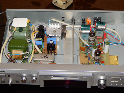

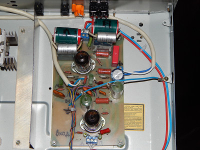

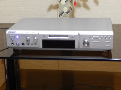

Сообщение Вячеслав » 29 дек 2019, 16:55
Уважаемые Радиолюбители!

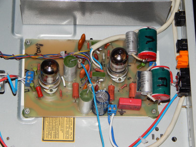

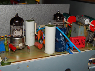

Вашему вниманию предлагается для возможного повторения (изготовления) ламповый предварительный усилитель с темброблоком с использованием 6Н2П-(ЕВ). Необходимость его изготовления послужила недостаточная чувствительность сделанного мной ранее гибридного усилителя. Изначально сделал предусилитель на одной лампе, однако, в ходе прослушивания различных композиций и направлений (стилей) было решено сделать предусилитель с возможностью регулирования, прежде всего низких частот (бас). Ввиду недостаточного опыта в работе с лампами обратился за помощью на Ваш сайт. В ходе анализа режимов работы данной лампы выяснилось, что она работала с большим усилением, были удалены электролитические конденсаторы большой ёмкости в катодных смещениях ламп обоих каскадов. Катодные резисторы были подобраны таким образом, чтобы рабочая точка соответствовала пересечению напряжению анода и току анода на анодно-сеточной характеристике (максимально приближена на «кривой»). Ввиду нелинейности зафиксированных параметров был вынужден провести перерасчет элементов регулятора тембра с использованием электронного симулятора. В силу определенных причин переменные сдвоенные резисторы не менял. Желаемый результат считаю достигнутым. Нелинейность все-таки есть, однако, ею решил пренебречь, завал имеется на ВЧ в районе 5 дБ, на частоте 10 кГц-4дБ, но почти идеальная линейность при средних (нейтральных) положениях регуляторов НЧ и ВЧ достигается посредством буквально небольшого поворота ручки ВЧ по часовой стрелке. Экспериментировать можно долго, в конечном итоге выбрал оптимальные для себя регулировки.
Глубина регулировки по НЧ составляет – 24,5дБ, на частоте 10Гц от -8,5дБ до +16дБ, на частоте 100Гц от -8дБ до +16дБ, по ВЧ составляет -31дБ (от -14дБ до +17дБ (с учетом завала)), на частоте 10кГц от -5,5дБ до +17дБ. На частоте 1000Гц изменения происходят в районе +/-7дБ.

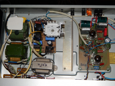

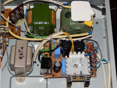

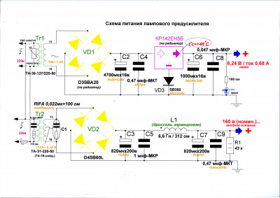

Все графики имеются в приложении в виде скринов. Анодное питание выбрано небольшим, но отфильтровано конденсаторами большой ёмкости с чередованием между ними экранированного дросселя индуктивностью более 6Гн, накал ламп стабилизирован. В моем случае регулятор на входе определяет чувствительность, роль непосредственного регулятора громкости играет переменный резистор на входе гибридного усилителя. Конденсаторная развязка на выходе представляет собой «бутерброд», состоящий из разных диэлектриков и ёмкости, каждый из которых пропускает свою определенную частоту, сделан по вкусу. При расчетах обязательно вносить выходное сопротивление каскада, что положительно скажется на линейности в целом. Параметры (номиналы) всех элементов максимально подобраны, в т.ч. и катодные резисторы: 1,42к и 1,45к, соответственно покаскадно. Фона абсолютно нет, соответственно, необходимости в использовании алюминиевых колпачков (экран) для ламп также нет. Звук в совокупности с моим лампово-транзисторным (гибридным) усилителем меня полностью удовлетворил: мягкий, низы упругие, без бубнящего эффекта что ли, верхи-положение регулятора ВЧ лишь немного больше относительно среднего, больше нет необходимости, серединка условно "как бы на месте". Большая математическая глубина регулировок полностью прослеживается при прослушивании музыкальных композиций.
Большое спасибо Владиславу и всем откликнувшимся за оказанную помощь, спасибо за оказанное доверие в регистрации! Не часто встретишь на радиосайтах такого отношения к возникшим у кого-то проблемам. Всех с Наступающим!!!
АСХ крупным планом.docx
(1003.8 КБ) 327 скачиваний
Графики тембра.docx
(924.49 КБ) 299 скачиваний
А также фото:
