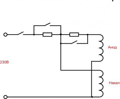

Давайте 5,30,30 при выключении в обратном порядке. В рабочем усилителе примерно так. На выходных возможно сделаю макет
Сообщение goldmen8 » 11 мар 2020, 14:33
Извините, но я видимо туплю... :insane:
Нажали кнопку (включилась программа "Старт" (Пуск)) > через 5 сек. включился (сработал) вывод 1 > через 30 сек. - вывод 2 > и ещё через 30 сек. сработал вывод 3. С этим как бы вроде бы понятно... :think:
вопрос (№1): зачем ждать первой реакции процессора первые 5 сек.?
johnson1496 писал(а):
11 мар 2020, 09:16
Выражение в обратном порядке я не до конца понимаю. То что первым выключается вывод 3, далее 2 и последним вывод 1, это понятно. а как должен выглядеть временной "обратный порядок", выдержки какие должны быть?
Нажали кнопку (включилась программа "Останов" (Стоп)) >
> выключился вывод 3 через сколько секунд после нажатия(?) (вопрос №2) >
> выключился вывод 2 через сколько секунд после срабатывания вывода 3(?) (вопрос №3) >
> выключился вывод 1 через сколько секунд после срабатывания вывода 2(?) (вопрос №4)
Я думал, что первая задержка нужна только чисто символически, 0,5 - 1,5 сек. :smoke:

Наверное как то так (?):

Сообщение poty » 11 мар 2020, 15:18
11 мар 2020, 15:02
02 мар 2020, 11:08
первая задержка (пока не устаканятся переходные процессы в первичках силовых трансов)
11 мар 2020, 15:02
11 мар 2020, 09:16
30
11 мар 2020, 15:02
11 мар 2020, 09:16
30
11 мар 2020, 15:02
11 мар 2020, 09:16
5
Сообщение goldmen8 » 11 мар 2020, 16:00
11 мар 2020, 15:02
После нажатия кнопки проходит 30 сек и только тогда выключается 3 вывод? А для чего такая "канитель", зачем такое ожидание... :think: или нужно успеть по дальше убежать?
Отправлено спустя 4 минуты 20 секунд:
И когда схема готова к "старту", при нажатии на кнопку пуск первое включение процессора (вывод 1) зачем задержка в 5сек?
Все переходные процессы в трансформаторах когда происходят?
Я честно "туплю", товарищи помогайте въехать... :spy:

Сообщение johnson1496 » 12 мар 2020, 13:16
Примерно так.
Про 5 секунд. У Вас мощные силовики не взвывают при включении? Если нет, то первая задержка не нужна.
В принципе, если ни у кого нет готового решения обсуждать свое не намерен. Когда сделаю, отчитаюсь.
Сообщение goldmen8 » 12 мар 2020, 13:37
Евгений, я просто не могу понять, что за чем включается.
Вы нарисовали три выключателя (реле). Хорошо, есть три выхода от процессора, от который управляются эти реле. И есть три выдержки времени, если считать от момента нажатия кнопки:
1-я выдержка - 5 сек., включается первое реле (левое по картинке) "подаётся" сеть через резисторы сеть.
Я не могу понять, для чего нужна эта задержка в 5 сек. Что происходит в этот период, какие "взвывания", ни чего же не включено, цепь разорвана :eek:

Сообщение johnson1496 » 12 мар 2020, 17:28
Все мои мощные ТОРы даже при индукции 1 Тл меют сопротивление сетевой обмотки менее 10 Ом и в момент включения от броска тока "взвывают". От этого эффекта не спасают даже супрессоры. Вот я и решил первые 5 секунд запитывать трансформаторы через сопротивление. Затем включается накальный трансформатор (на нем обмотка смещения) и последний анодный трансформатор, который до этого неторопясь заряжал электролиты через солидный резистор в первичке. Естественно контакты иеле могут сьоять во вторичных цепях питания, это дело вкуса.

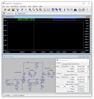

Сообщение poty » 21 мар 2020, 23:28
По сравнению с чем? Со стороны анода Ra лампы увеличилось (как и при любой ООС), 5% обмотки теперь имеет в качестве сопротивления источника - Rk (катодный импеданс лампы). Если при этом не изменился коэффициент трансформации непосредственно самого трансформатора (насколько я понял, Вы учитываете сумму вторичек), то мы уходим на другую нагрузочную прямую. Да, формально коэффициент трансформации самого трансформатора не изменился - он определяется только его конструкцией - но по части витков (катодная обмотка) сигнал проходит синфазно, по части - противофазно. Вы считаете, что при таком раскладе реальный коэффициент трансформации по отношению к сигналу не изменится?
Отправлено спустя 49 минут :
Мне стало интересно, не ошибаюсь ли я. Провёл симуляцию и вычислил эквивалентный импеданс первичной обмотки трансформатора с полным количеством витков в аноде и с 5% (0,05 по напряжению, по сопротивлению это будет 0,0025) витков в катоде.
Видим, что для второго курсора (полная первичная обмотка в аноде) импеданс первичной обмотки составляет 5,4кОм, для первого (с частью витков в катоде) - почти 6кОм.
