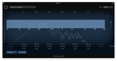

Вот это я стал понимать. Дело в том, что даже в басовом овердрайве я сейчас подрезаю низ до 80 гЦ, и звучит это лучше в том смысле, что исчезает бубнеж. А при быстрых партиях усилитель начинает захлебываться низом.
Отправлено спустя 13 минут 59 секунд:
Я вот тут выкопировку из программы для записи/сведения сделал с канала, где гитара записана и хорошо звучит.
Низ там порезан по полной.

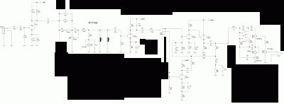

Возвращаясь к используемой схеме - я почистил "ненужное", итоговый вид канала стал таким
Отправлено спустя 3 минуты 33 секунды:
Я заменю со временем эту схему нормальной, по мере создания проекта в kicad

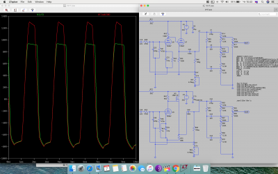

Вообщем, как уже писал ранее, я решил применить вместо одной из половинок, что расположена сразу перед эквалайзером в качестве КП - LND150.
Я не смог устоять и замоделировал всё в симуляторе.
Что интересно, результаты не оказались одинаковыми.
Я обратил внимание на то, что форма пилы изменилась.
Мне стало это интересно, и я написал Азнауру (AZG). Обратился к нему не зря, я знаю, что он делал наполные преды в форм-факторе педали, где должно быть 5 триодов, а места в напольниках - ну совсем впритык.
И, действительно, он тоже использует LND 150 и именно в том же месте. И тоже это заметил, правда не моделируя, а просто вживую проводя эксперименты.

Я продолжил расчеты и сделал вариант для 100К в нагрузке, чуть изменив параметры резисторов, хотя, даже без этих изменений форма кривой показала схожесть с чисто ламповым вариантом.

Честно, ухищрения превышают пользу. Ладно, ворчу, снова издевательство над звуком, помноженное на издевательство над лампой. Меня все эти рассуждения не убеждают, но вникать сейчас не особо хочется, поэтому предупрежу о главном: диоды-то выдержат такое обратное напряжение?

В статье применены другие диоды. Не на всех позициях, конечно. (У меня ссылка загружает file.php, который при переименовании превращается в PDF.)

Сообщение poty » 08 май 2020, 15:15
