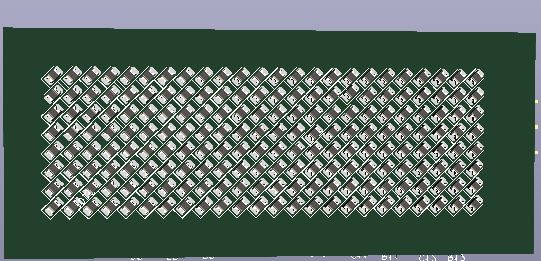

Самая большая проблема будет, как подобрать нужные компоненты из имеющихся в наличии.
матрица резисторов 10х7 в корпусах 0402, 5 шт:
набросал быстро, без плотной расстановки
можно ЦАП матрицу собирать :-) :-)
