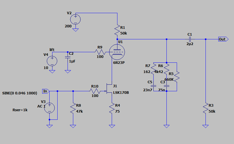

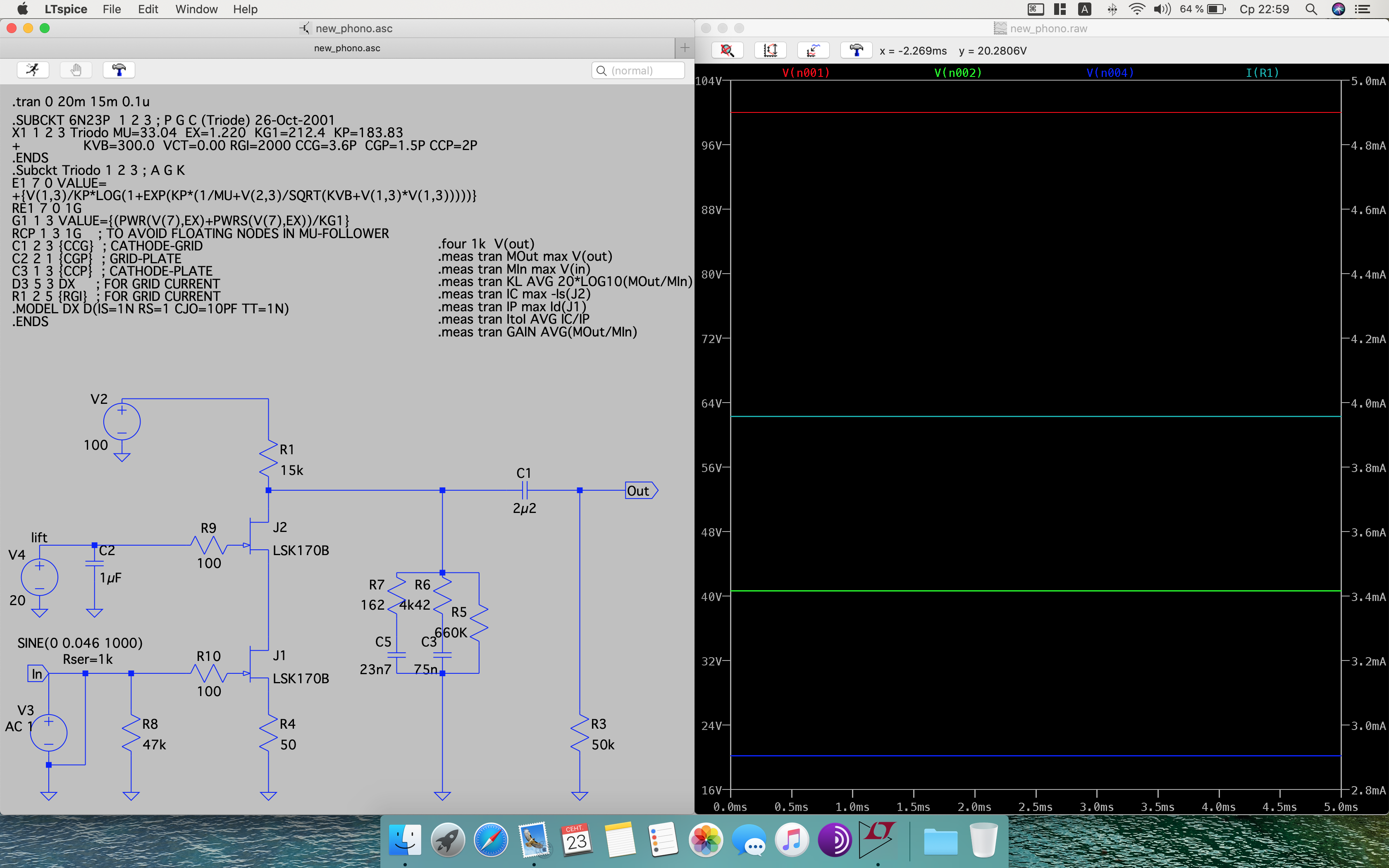

Сообщение Евгений Михеев » 04 сен 2020, 21:37
Накидал. Вход закрыл для посмотреть.
Копался в мануале на LSK170 не смог найти предельного Vds, но графики указаны для максимального 25вольт, чего вполне, думаю, хватит.
Нашел только gate to source и gate to drain оба по 40 вольт.
Сообщения: 5038
Благодарил (а): 190 раз
Поблагодарили: 657 раз
Сообщение poty » 05 сен 2020, 10:16
Евгений, а результат-то какой? Я, конечно, могу сказать, что Вы запланировали 25В на LSK170, но смещение лампы сделали только 4,7В.
На какой ток сейчас рассчитан каскад? Если допустить, что на 6,5мА, как в оригинальной схеме, то на 50кОм должно "остаться" 325В при питании 200В.
В отличие от балансной схемы здесь придётся соблюдать "баланс интересов", так как R4 теперь определяет и ток, и уровень усиления. (Ещё и уровень КНИ, но это справедливо и для балансной схемы тоже, хоть и в меньшей степени за счёт подавления четных гармоник) Это я к тому, что напрямую посчитать режим и каскада по аналогии с балансным не получится.

Сообщение Евгений Михеев » 05 сен 2020, 20:56
05 сен 2020, 10:16
Сейчас буду считать)
05 сен 2020, 10:16
Я сделал его таким, чтобы получить примерно такие же напряжение между стоком и истоком, как в балансном варианте. Вообщем на этой цифре не циклимся.
05 сен 2020, 10:16
Если отталкиваться от начальной идеи, которой я и придерживаюсь - заменить в итоге верхнюю лампу на подходящий транзистор (LND150 был первым выбором), то я бы рассматривал ток в районе 1-2мА, либо вместо lnd использовать другой подходящий транзистор, на котором можно выжать больший ток. Вообщем, тут вопрос открыт. DN2540 не хотелось бы, сильно большой, хотелось бы что то в 92-м корпусе.

Сообщение poty » 05 сен 2020, 21:03
Думаю, для начала не стоит сильно уменьшать ток для тестового варианта на лампе. Скажем, уменьшить ток в 2 раза - это сохранит основные напряжения из балансной схемы.
После перехода на другой верхний активный элемент нужно будет подбирать и питающее напряжение, и токи, и усиление...

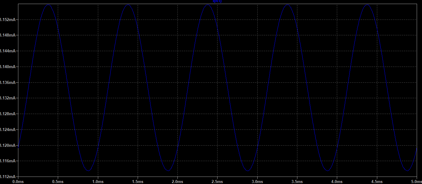

Сообщение Евгений Михеев » 05 сен 2020, 21:26
Ну тогда такой вот вариант - смещение сделал 10 вольт, R4 75 ом. При нем получил ток 3,1мА.
Ток через анодный резистор
усиление
Сообщения: 5038
Сообщение poty » 05 сен 2020, 21:53

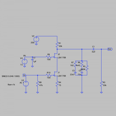

Т.е., получили усиление больше исходного на 15 дБ. Где-то это вылезет. Если кривая существенно не изменилась, то я считаю, что нужно продолжать.
Евгений, я считаю, что не стоит отходить от LSK170, попробуйте использовать его и в верхней позиции (с соответствующим уменьшением анодного напряжения) .
Если посмотреть в таком виде, то над верхним транзистором порядка 43 вольт, над нижним 10. Я так понимаю, чтобы оставить на каждый элемент "адекватное" напряжение? До скольки? Хотя, я думаю, что понял:
05 сен 2020, 21:03
Что ж, тогда завтра помоделирую

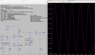

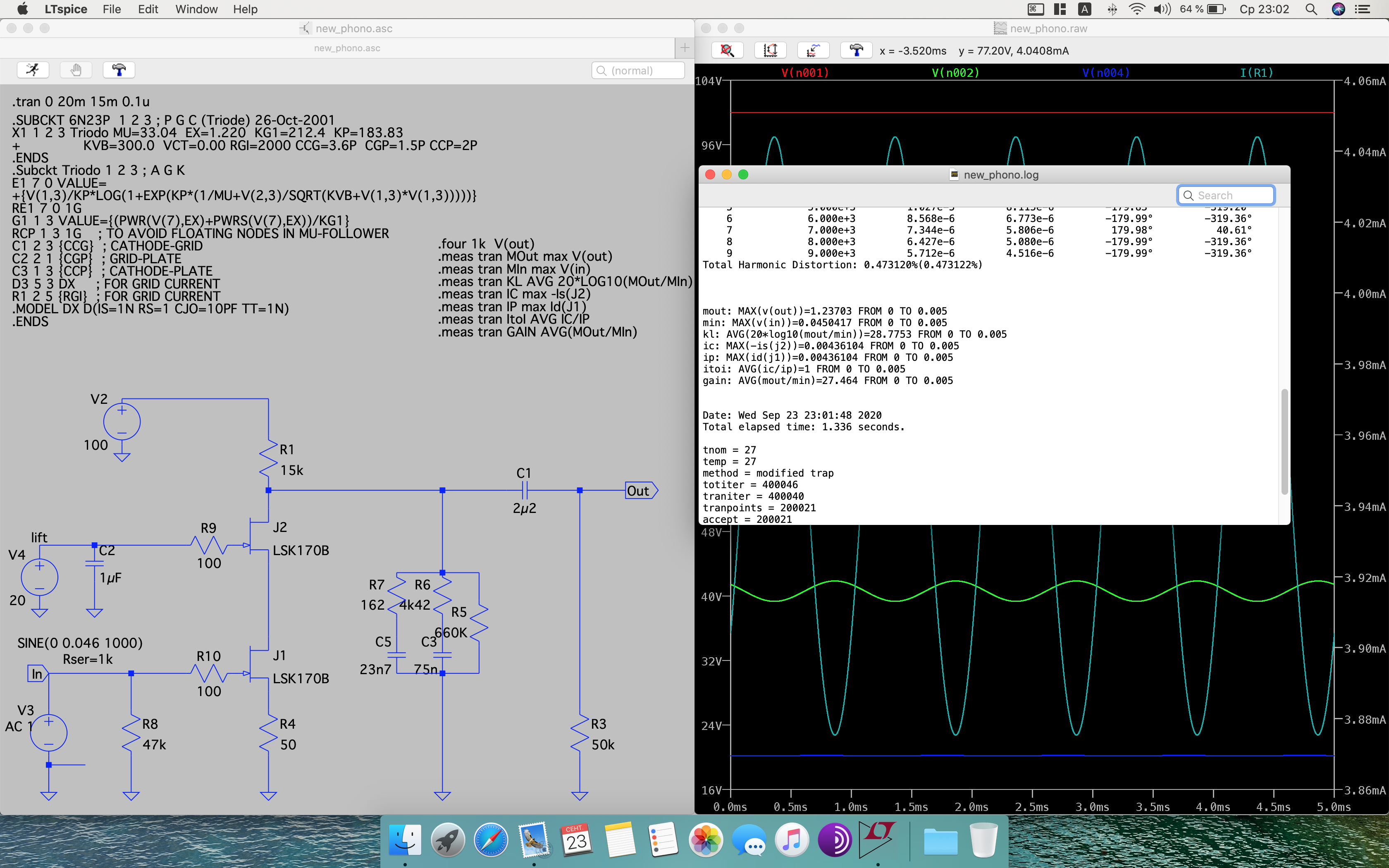

Сообщение Евгений Михеев » 23 сен 2020, 23:16
poty, Вот первые прикидки - снизил высокое до 100 вольт, ток получил в районе 3мА, уменьшив нижний резистор до 50 ом, напряжения - на графике, усиление - на мой взгляд большое, сейчас объясню, почему. Я вижу для себя устройство следующим - а каскада, первый - каскод, без "дикого" усиления, затем RIAA, затем еще один каскад, я хочу завершить SRPP, потому как он является усилителем и по току и по напряжению, тут я бы убил двух зайцев - добавил необходимого усиления, правда. насколько помню по прошлым проектам - низкое усиление в SRPP получить весьма проблематично, ну а усилитель по току понятно зачем - каскод с его выходным сопротивлением оставлять в чистом виде опасно перд лицом неизвестной нагрузки. Такие соображения.
Сообщения: 5038
Сообщение poty » 24 сен 2020, 10:33
Во первых, если не хотите пересчитывать RIAA, нагрузкой каскада должно быть сопротивление 25кОм.
Для ориентира я бы взял параметры, допустим, Piccolo (правда я не помню, какая там нагрузка). 3мА может быть довольно много для LSK170. Посчитайте хотя бы по теплу. Проверьте также, не уходим ли мы в насыщение или в отсечку.
Во-вторых, по-поводу SRPP на выходе - проблем нет, так как точно известно, что нагрузка будет, и даже известно - какая нагрузка, всё это можно сделать. Не совсем понятно, почему решили, что убрать усиление в SRPP сложно? Нужно просто подобрать активные элементы с бОльшей мощностью и с меньшим усилением, также поможет нешунтированное сопротивление в обратной связи (катодное или истоковое, а может и эмиттерное).

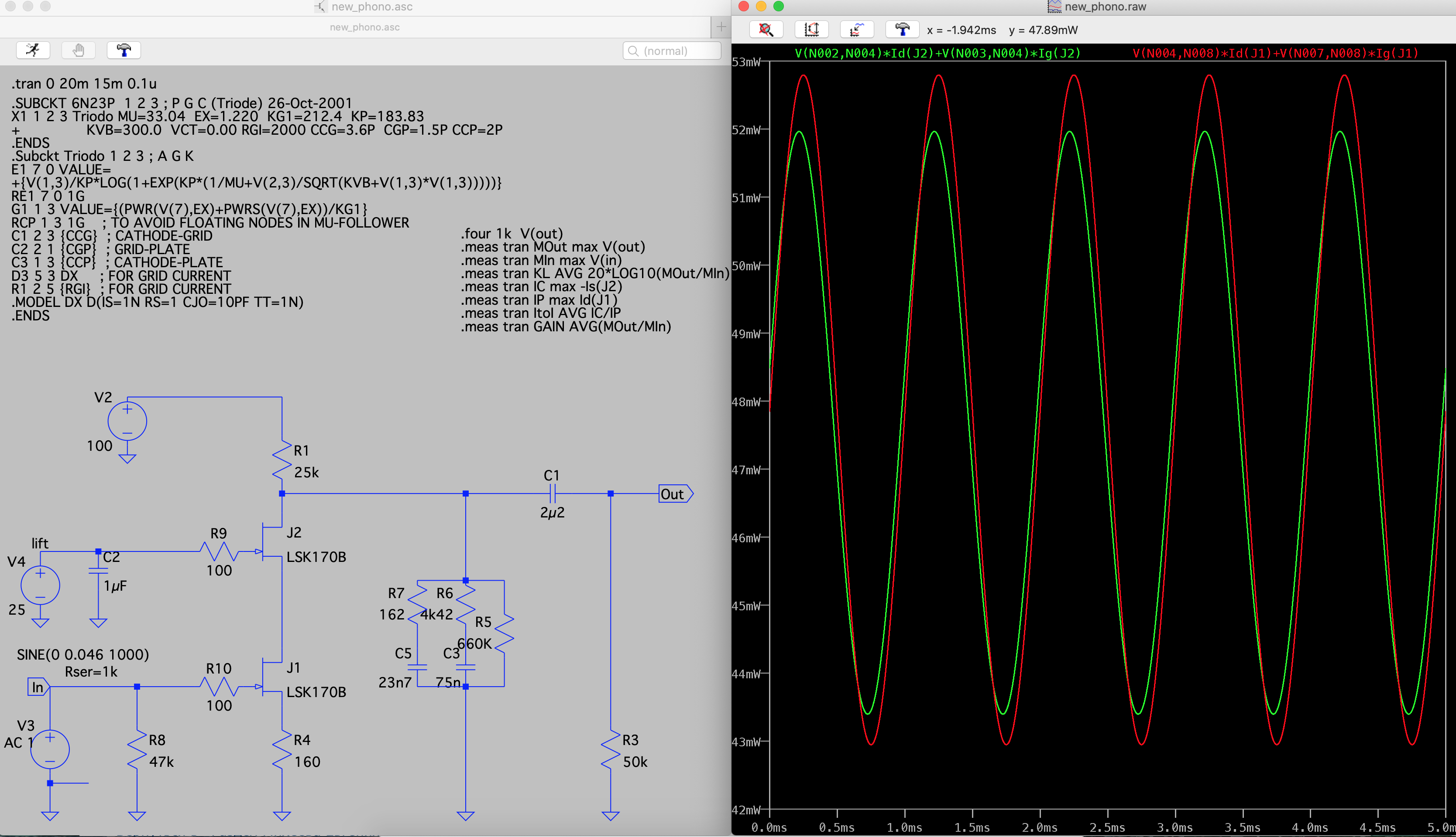

Сообщение Евгений Михеев » 27 окт 2020, 15:15
Меняем резистор на 25К - понятно, что так работать не будет. Если токозадающий резистор - 47 ом, ток в районе 4мА, всё напряжение останется на резисторе.
Надо менять ток, заодно, как понимаю, уменьшим усиление.
Отправлено спустя 1 час 27 секунд:
Увеличив R4 до 160 ом получил такую картину по току через R1- в районе 2 мА.
Рассеивание на активных элементах:

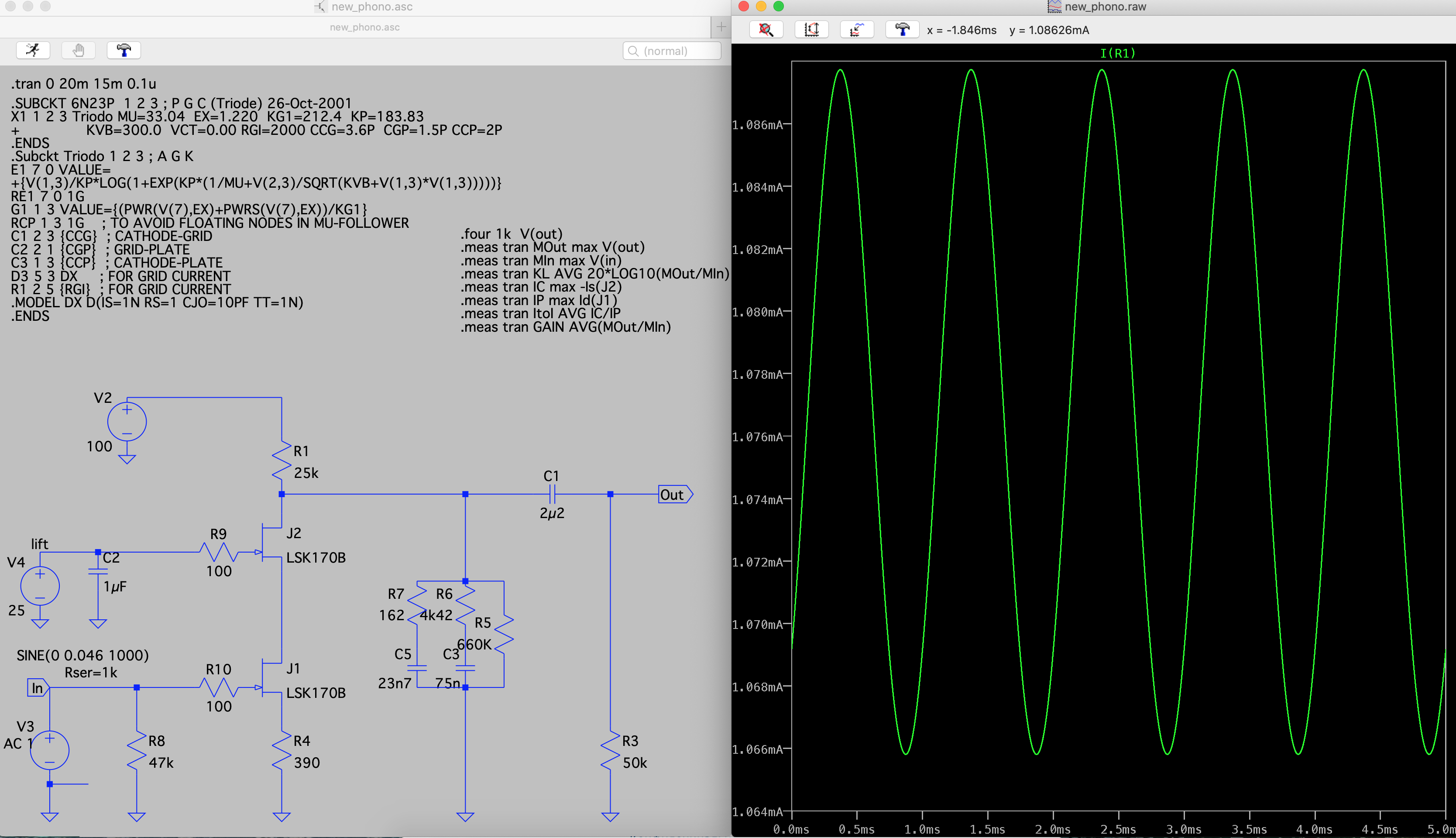

Можно пойти на еще меньшее значение - в область 1мА, увеличив R4 до 390 ом, тогда рассеивать надо будет еще меньше нижнему элементу
Усиление также уменьшиться
AVG(20*log10(mout/min))=15.6213

Сообщение Евгений Михеев » 10 ноя 2020, 16:58
poty, Мне кажется, стоит остановиться на варианте последнем - 1мА ток и усиление в районе 15-ти, думаю, можно попробовать рассчитать SRPP в качестве выходного?

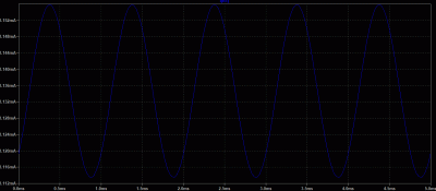

4. Ток через R1
