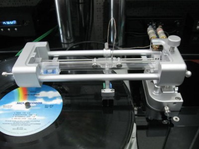

Итог "примерок" тангенциальных конструкций
Сообщение Роман Мирошниченко » 08 фев 2017, 21:46
Пожалуй я достаточно в это погрузился. Могу сформулировать свое представление о том, какой тангенциальный тонарм я бы мог и хотел применить в своей системе.
Для себя я разделил все их разновидности на две большие группы:
1) Электронно-позиционируемые;
2) Пассивные:
- с роликовым подвесом;
- с воздушным подвесом.
Совсем уж экзотические конструкции рассматривать не хочу в принципе. Это ведь не классификация, а моя личная (притом виртуальная) примерка.
Тонармы с принудительным, электронным позиционированием увы мне не доступны. Это очень сложные устройства, не предназначенные для оперативной замены на проигрывателе (к коей я сейчас стремлюсь). Возможно Ян, как разработчик лазерного ЧПУ, такой тонарм "расщелкает, как орех". Но, я не хочу в это погружаться. Хоть не раз встречал тот же REVOX в виде отдельной детали на eBay.
С другой стороны, я пришел к выводу, что именно такой тонармы и имеет смысл существования при заморочке на тангенц. И возможно, когда я стану еще старше и потеряю в здоровье (не смогу висеть над проигрывателем в тонких настройках), я приобрету или создам проигрыватель именно с таким тонармом, установленным стационарно. В общем, именно такой тонарм я назвал бы идеальным.
Тонармы на воздушном подвесе - отличная штука, но увы мне не подходят для инсталляции. Дополнительное оборудование для подачи воздуха мне просто негде уже разместить. И конечно, это опять не для оперативной смены. Хотя по геометрии, такой тонарм легче всего встанет на мой Garrard, не мешая второму тонарму. Плюс я не очень-то верю, что в доступном ценовом диапазоне, это может быть бесшумно и надежно. Так же я предполагаю, что трубка тонарма все-таки будет иметь незначительную угловую подвижность за счет зазора на воздушную подушку. А это, скорее всего, нестабильность позиционирования и боковой перекос при перемещении. Т.е. все прелести тангенца коту под хвост... Но, это лишь мои домыслы. Не щупал и даже не видел живьем. :smile:
Мой вариант - тонарм на роликовом подвесе. Причем с короткой трубкой держателя головки, ибо вакуумный прижим у меня работает достойно - вертикальная кривизна пластинок им невелируется. Но...
Рассматриваемый выше SOUTHER мне не интересен. Даже за вдвое меньшую цену, чем сейчас на аукционе я бы его не взял. Я разочарован системой подвески каретки звукоснимателя. Целых пять подшипников!!! Возможно они сверх-прецизионны, но возраст! И даже, если все превосходно работает, такую конструкцию я вижу рудиментарной. Не даром Clearaudio, так же выпускавшая его под своим именем, позже перешла к более продвинутой конструкции с двумя роликами.
И на мой взгляд это гениально. Два вместо пяти!!! Два ролика одновременно обеспечивают и вертикальный пивот (подобно ножу моих SME), и горизонтальное перемещение. И минимальную связь звукоснимателя с общей конструкцией.
Clearaudio - это дорого. :fie: Нужно изучать и ловить удачный лот. А может какая-то DIY-система подвернется... Тем не менее, в тангенцах я сейчас ориентир себе наметил.

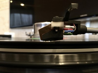

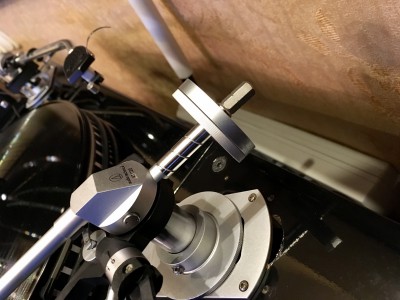

Проблема
Сообщение Роман Мирошниченко » 10 фев 2017, 16:53

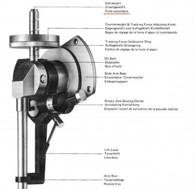

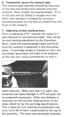

Похоже в этом тонарме не хватает одной детали. А именно - главного контр-веса. Я пока только догадываюсь, но по-моему это вовсе не тот большой кругляшь, что на тонарме сзади. Должна быть деталь, что вворачивается в хвостовик - внутрь трубки тонарма. По идее это и есть основной вес. Вот вырезка из инструкции:
У меня в этом месте пусто:

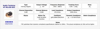

В характеристиках тонарма указано, что он рассчитан на вес картриджа до 9-ти грамм. Головка AT ML 150 OCC, для которой я его приобрел весит 7 грамм:
Однако, мне не удается выставить пивот тонарма. Головка безнадежно клюет вниз.
Я для пробы установил в трубку биту от отвертки - и все получилось:
Вопрос в том, стоит ли писать продавцу (отзыв я уже оставил положительный)? Возвращать тонарм я не хочу. Придумаю что-то с этим контр-весом (разве у меня бывает иначе :sad: ). Но, может эта деталь у него где-то завалялась?
Роман Мирошниченко писал(а):Я пока только догадываюсь, но по-моему это вовсе не тот большой кругляшь, что на тонарме сзади. Должна быть деталь, что вворачивается в хвостовик - внутрь трубки тонарма. По идее это и есть основной вес.
Помусолив англоязычную инструкцияю, я пришел к выводу, что отсутсвующая деталь вовсе не основной контр-вес. Это лишь добавка, которая устанавливается при использовании картриджей весом более 3-х грамм. Жаль что ее нет,но для возврата товара это не повод.
Однако нужно придумать чем ее заменить. По идее это винт, который вставляется в трубку хвостовика и заворачивается по имеющейся в глубине резьбе. Его можно выточить. Вес я могу подобрать экспериментально. Размеры снять. Но, вот как определить какая там резьба?
Можно конечно и без мороки - засунуть туда кусок бронзового прутка нужного диаметра. Зафиксировать его там чем-то вязким, чтобы достать можно было при необходимости. Я ведь собираюсь этот тонарм с одним конкретным картриджем применять. Для него и брал.

Пока поставил туда крупный саморез - лучшее, что удалось найти под рукой. Он вошел довольно плотно, но ничего там внутри не царапая. Аккуратно я его вставил.
Пока не выставил расстояние тонарма от шпинделя (по среднему возможному поставил). И головку не выравнивал, только прижим и уровень. Даже антискейтинг не трогал...
И вот ведь зараза - звучит! И хорошо так. Сочно... Так и начнешь сомневаться в необходимости всех этих высокоточных настроек.

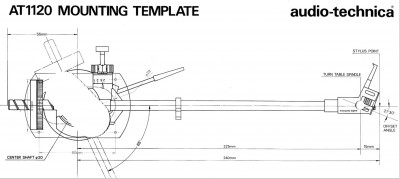

По шаблону
Сообщение Роман Мирошниченко » 10 фев 2017, 17:45
Теперь буду выставлять правильные расстояния.

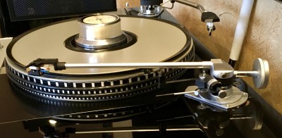

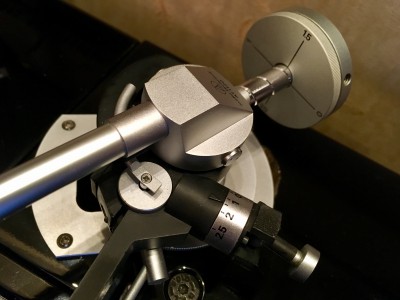

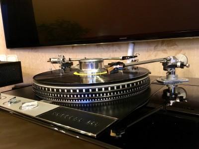

Звучит просто отлично!!!
Сообщение Роман Мирошниченко » 10 фев 2017, 21:31
Настроил полностью.
Все-таки японская техника очень логична и понятна в настройке. Все четко. Если на шкале нарисовано 1,5 грамма прижим - проверяй по весам будет точно. Все уровни встали по горизонту просто идеально. Очень меня порадовали четкие позиции для установки, указанные в шаблоне. После моих мучений со SME (а я до сих пор не уверен в правильном понимании задумки конструкторов), здесь все показалось просто. Базой выставил расстояние шпиндель-пивот, на шелле выставил оверхэнг. И все совпало просто идеально.
Возможно и на SME лучше применять не родные шеллы, а с прорезями. Но, у меня там изначально была другая проблема - базы на проигрывателе при изготовлении не верно разметили. Тонарм просто не мог двинуться туда, куда нужно. Потом уже я это правил.
Очень порадовало, что AT 1120 имеет слайд базу аля-SME. Отверстия совпали и я легко установил его в одну из своих учебно-тренировочных арм-баз. Вообще, органы управления этого тонарма привели в восторг. Вроде бы все то же самое, что и у SME, но уже более удобное в применении.
Например фиксирующий винт высоты - разобрав слайд базу, его можно повернуть в любую сторону, в зависимости от установки тонарма. Рифленая шайба у основания - фиксатор перемещения тонарма при выставлении расстояния до шпинделя. Повернул - подвинул. Удобно! Прикольный такой антискейтинг. Я сначала не мог понять для чего этот висящий рычажок с боку у механизма регулировки. Потом смотрю, он поднимается при повороте тонарма. Хотя ни с чем не связан физически. Я его со всех сторон обсмотрел. Потом уже понял, что он подмагниченный. Написано ведь про динамическую стабилизацию тонарма. Красиво!
Я в восторге от этого малыша "в легком весе". Он так скромно приютился на проигрывателе... Но, звучит уже классно! Правда искренне по японски: "Бум-цысс". И бас на месте, и поразительная детальность на верхах. "Песок" правда вылез где и не ожидал. Но, середина излишне яркая. Даже звонкая. Впрочем, я пока не заполнил силиконом ванну. Решил пока так поиграться и прислушаться, что к чему.
Я доволен. С тех пор, как я завел эту тему, мне все стало как-то более четко представляться. И это первый намеченный пункт, что я смог выполнить! :-)
Кстати, проверил на резонанс - 9 Гц. :clap:
Нужно видео отснять, до того наглядно это происходит. Но, у меня в планах еще облегчить звукосниматель. Не нашлось тефлоновых винтов (0,8 гр.) нужной длины, установил на алюминиевые (0,35 гр.). В будущем поправлю. Погоды это скорее всего уже не сделает, но для идеализации ситуации. :smile:
Азимут регулируется поворотом шелла. Традиционно. :-)
Сейчас пересмотрел фотографии из обьявления по этому тонарму. На них этого контр-веса нет. Трубка пустая. Но, кто-же тогда знал. Я читал инструкцию, но думал винт находится внутри... вот так подучилось.

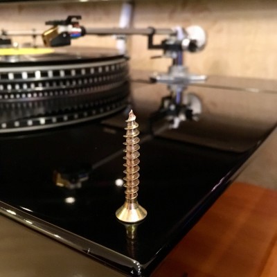

Контр-вес версия "винт"

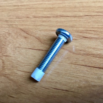

Сообщение Роман Мирошниченко » 11 фев 2017, 11:30
Роман Мирошниченко писал(а):Пока поставил туда крупный саморез - лучшее, что удалось найти под рукой.

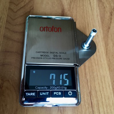

Безусловно это было "на скору руку". Я не мог удовлетвориться подобным решением и муссировал в голове различные варианты. Вряд ли удастся поймать такую деталь на продаже. И на положительный ответ продавца я мало надеюсь. Нужно что-то делать самому.
В глубине хвостовика действительно есть посадочное место под винт с резьбой. Но, как туда добраться, а добравшись узнать параметры резьбы. А если она окажется не метрической - все старания напрасны. Такую резьбу нарезать на нашем производстве не реально. В общем путь слишком тернист.
С другой стороны, покупая этот тонарм я целенаправленно стремился уйти на нем от смены картриджа. В нем я пробую концепцию "одна головка-один тонарм-один звук". Т.е. вес там можно закрепить пусть не намертво, но без прицела к оперативному извлечению.
Так же я считаю, что немагнитный материал в этом месте не принципиален. Куда важнее закрепить его так, чтобы исключить вибрации - задемпфировать. И не переборщить, дабы не повысить эффективную массу тонарма.
Подобрал-таки винт у себя в загашнике. Диамерт 6 мм., длина 30 мм. Сделал на нем два кольца двухсторонней клейкой лентой. Количество витков подобрал, чтобы в турбку вошло не плотно, но исключить зазор.
Моя задумка в том, чтобы винт занял все свободное место в трубке. Таким образом вес был расспределен, а не висел на конце хвостовика. И вес нужен такой, чтобы у "кругляша" остался ход для регулировки. Винт сам по себе в трубке держится. Однако липкая лента образует тонкую фиксирующую прослойку, которая демпфирует возможные вибрации и "стук" металла о металл.
Получилось очень хорошо. На ощупь крепко. На внешний вид - не раздражает (не знать, так и не поймешь). При необходимости можно вытащить за шляпку, липкая лента не удержит винт внутри.
И все у меня превосходно вывесилось. И отлично настроилось.
И я его слушаю. Звучание очень нравится - оно ДРУГОЕ! Яркое и красивое, но в нем нет породы, как на SME. Впрочем, я уверен - заполнив демпфирующую ванну силиконом, я получу уникальные изменения в лучшую сторону. Пока я этого не делаю, ибо хочу привыкнуть к тому звучанию, что уже есть. И мне предстоит еще перемещать этот тонарм на его окончательную арм-базу. Возможно, возникнут еще какие-то идеи по его разборке и т.п.
Всему свое время. А сейчас я планирую переслушать пластинки, которые давно ждут этой комбинации "головка/тонар".

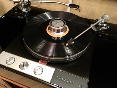

Ну, все понятно. Нужно подумать об выделении тонарму собственной базы (сейчас он стоит на изрезанной вдоль и поперек "тренировочной"). Со своей слайд базой он идеально встал в разметку под SME 3009. Но, растояние до шпинделя у него на 10 мм. больше. Это не критично, но мне все равно базу рассверливать - сделаю, как надо. Раз уж тонарм купил, что же я под него деревяшку не выделю. :twisted:
Сообщения: 4404
Благодарил (а): 530 раз
Поблагодарили: 184 раза

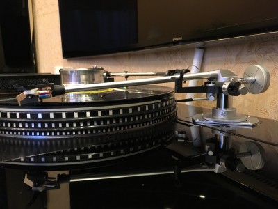

Концепция смены тонармов
Сообщение Роман Мирошниченко » 12 фев 2017, 18:31
Могу уже насладиться реализацией этой задумки.
Стоит придумать, какие-то подкладки с нижней стороны арм-базы, чтобы они сохраняли при установке настроенный горизонт. Сейчас я туда приклеил кусочки изоленты в несколько слоев, взависимости от необходимого подьема конкретного угла. Можно поиминить шайбы нужной толщины.
Подумаю об этом позже.
