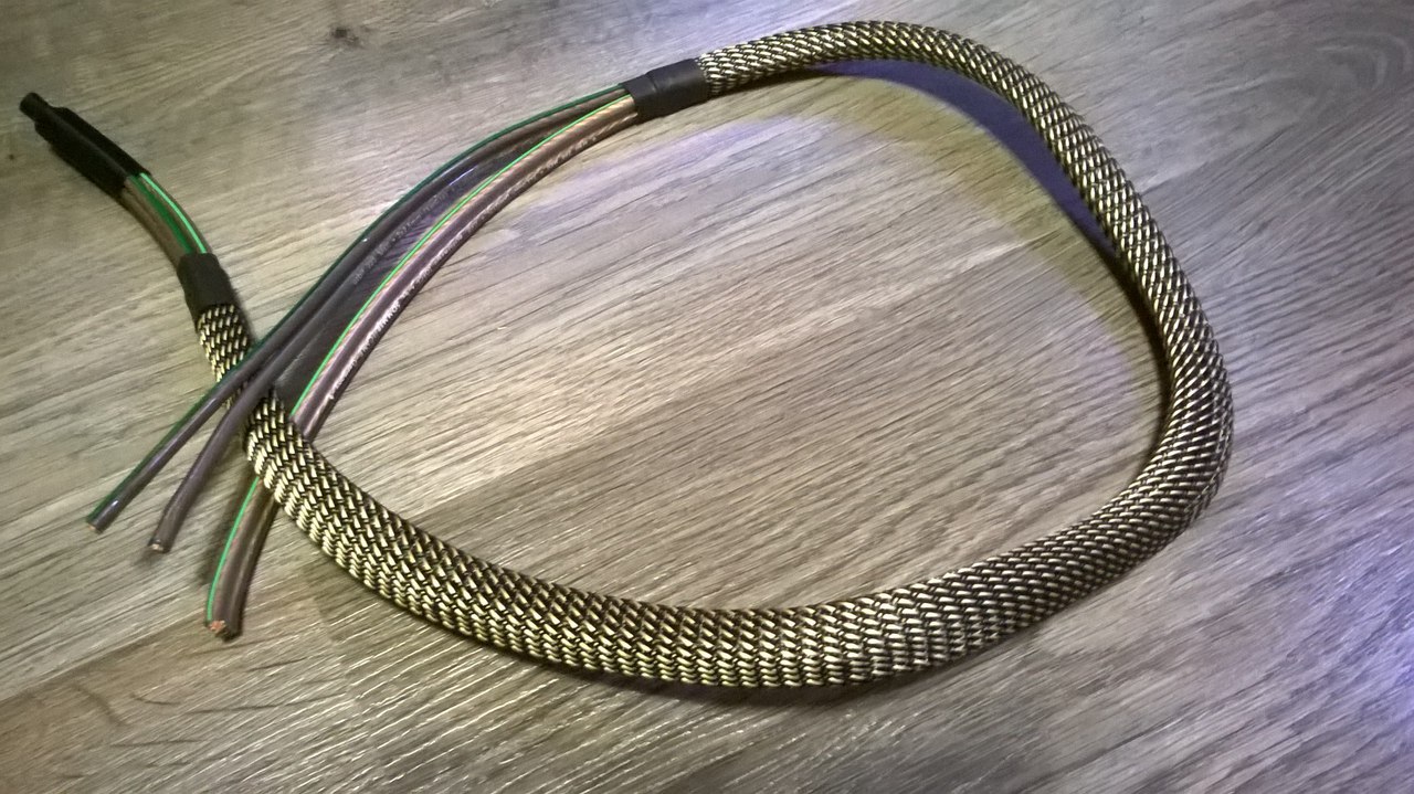

Приехала оплетка 5 метров. Есть запас на эксперименты. Одел, закрепил термоусадкой, и провод встал колом. Гибкости - ноль.
Буду дальше крутить - вертеть - надо искать выход!
Есть идея!
Шуньята меня внешним видом зацепила в свое время...
Если хорошенечко ослабить оплетку, то провод начинает свободно двигаться. Я попробую внести изменения и сделаю фото....

Вот так. Обеспечив зазор между кабелями и оплеткой все становится подвижным.
Дело в том, что оболочка кабелей очень гладкая, и относительно друг друга у кабелей подвижности нет - они просто слипаются. При свободном месте все куда позитивнее.

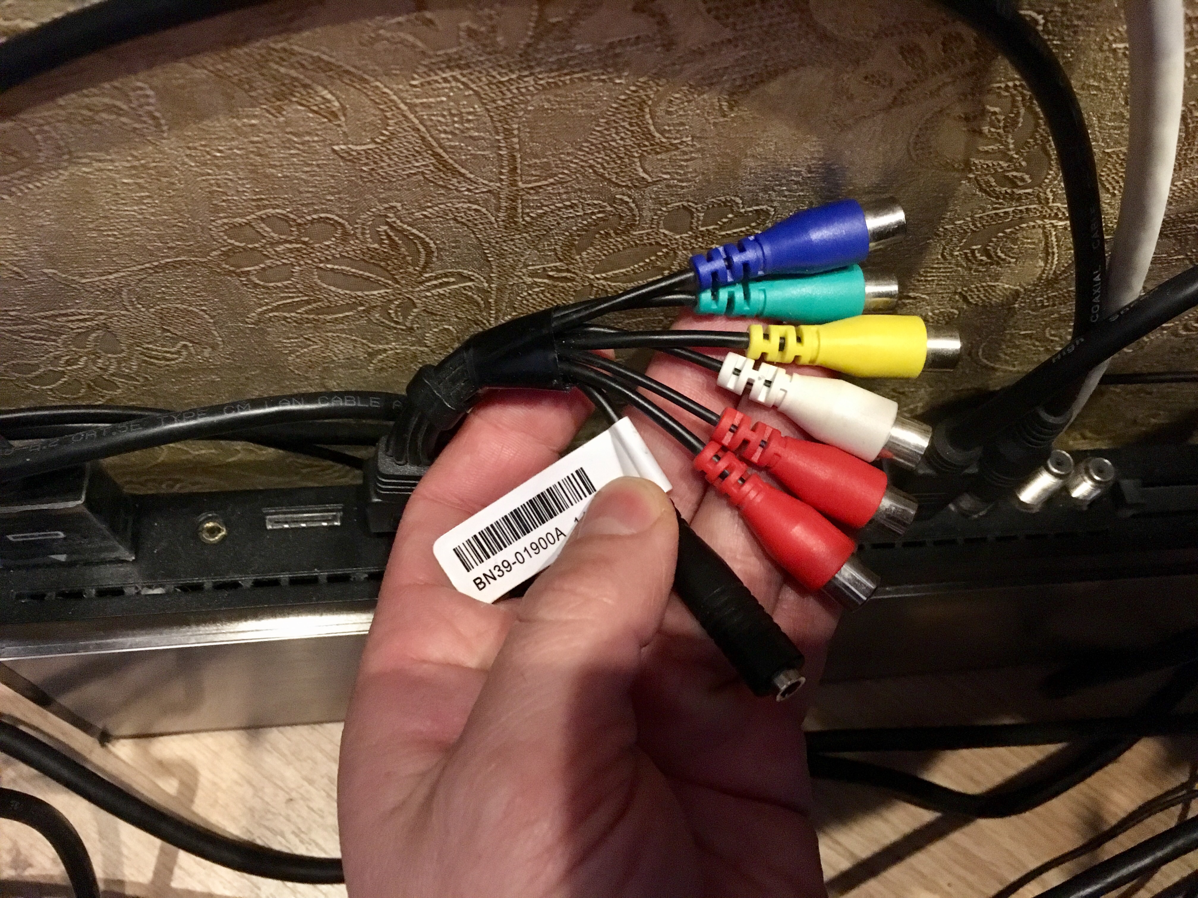

Роман Мирошниченко писал(а):Правильнее разобраться с выходом плеера, если обычный миниджек подойдет, то такой кабель проще сделать и в хозяйстве он всегда сгодится потом. Но, как разобраться? Тупо попробовать? Не сгорит у меня ничего?
Евгений, я отодвинул тумбу и собираюсь провести испытания медиаплеера с кабелем "RCA/стерео миниджек".
Я не совсем понимаю суть того, что мы достигнем. Видеосигнал у нас пойдет на землю, но не попадет ли он через нее на аудиовход предусилителя? Меня это очень волнует и относительно звучания, и я просто боюсь спалить предусилитель или медиаплеер.
Кабели я приготовил, но пока ничего не делаю, жду Ваших указаний.

Я проверил. Иелевизор у меня подключен кабелем "RCA/стерео-миниджек". И через специальный фирменный разветвитель SAMSUNG (из комплекта телевизора).
Там есть еще RCA-гнезда. Но, при подключении к предусилителю звука на них не было. Я переводил в настройках телевизора выход на внешние громкоговорители - результата не дало.
Я предлагаю оставить такой принцип подключения, как есть. Ибо восторгов от конетента с телевизора я пока не жду, звук вполне себе приличный, а на будущее я все-таки мечтаю подключить его через оптический выход и ЦАП.

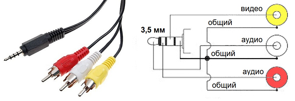

Я предполагаю (попробую прозвонить сейчас), что у меня такой разъем:
poty писал(а):Как правило, видеоцепи и аудиоцепи всё-таки разделены. Поэтому замыкание видеовхода точно не приведёт к попаданию видеосигнала в аудиосигнал, а уж тем более - к воздействию на пред.
Если я вместо него вставлю стерео-миниджек. Видео сигнал в гнезде соединиться с землей на разъеме.
Это меня беспокоит.
Прозвонил, распайка такая, как на рисунке.

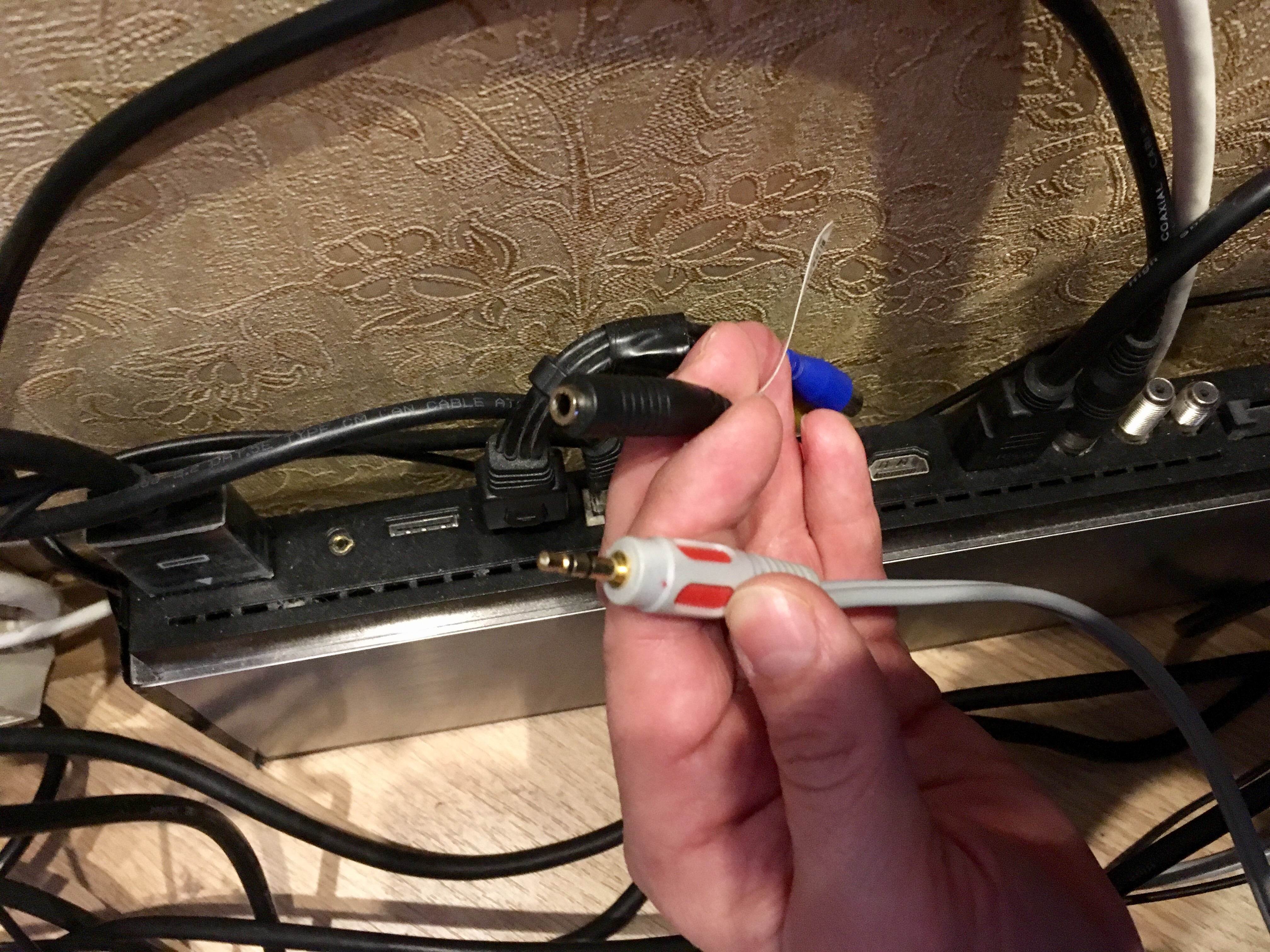

Также необходимо докупить кабель 3.5jack на 2RCA для вывода звука, подключается в av разъем дюны.
Нашел на форуме другом. Речь о hdtv303d. Еще поищу.
#198
Сообщение Роман Мирошниченко » 17 фев 2017, 11:47
Евгений Михеев писал(а):кабель 3.5jack на 2RCA для вывода звука
Это может иметься ввиду и такой же кабель, как у меня. Джек он и есть джек.
А с технической, инженерной точки зрения это нельзя оценить? :spy:
Видеосигнал на выходе коротим на землю - фактически мы заглушку на него ставим. Я предполагал, что это если и делать, то через какой-нибудь диод или сопротивление. :think:
Просто "входы" меня закорачивать здесь учили, а вот про выходы разговора не было... :oops:
На свой страх и риск...
#199
Сообщение Роман Мирошниченко » 17 фев 2017, 12:03
Попробовал. Ни что пока не задымилось. Все работает. Музыка играет. Но, пурист во мне не удовлетворен. "Не инженер" продолжает бояться. Аудиофил параноидально прислушивается ко всем подозрительным тембрам, в поиске искажений. :fie:
