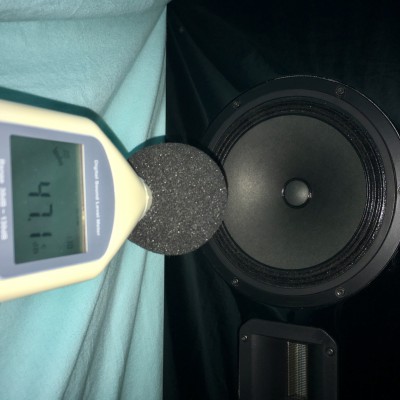

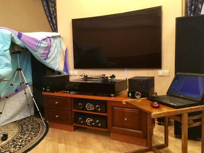

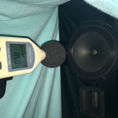

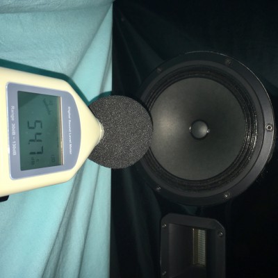

Я основательно подошел к вопросу. Возможно, децибелы фона этого и не стоят, но для меня это важно. Новое звучание мне понравилось. Даже зацепило. И я не хочу мириться с недостатками.

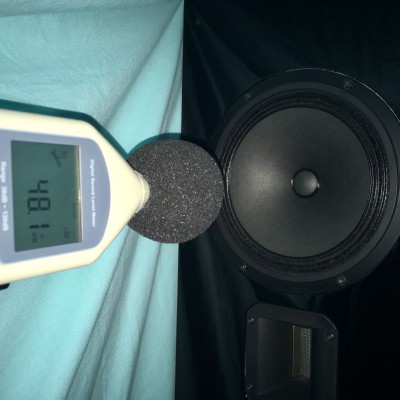

Моя импровизированная студия: В квартире все обесточено, окна-двери закрыты и зашторены. Вся связь погашена.
По этой пластинке выставляю уровень громкости, который потом не буду уже менять.
1) Контрольный уровень с настройками Piccolo под EROICA с низким выходом:
3) Фон моей системы - фонокорректор, предусилитель и моноблоки:
ПРИМЕЧАНИЕ: При любом варианте подключения Piccolo, касание рукой селектора "GAIN" увеличивает фон на 9-11 дБ. Это закономерно для всех серий измерений при любых настройках хэд-амп.

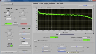

2) ВСЕ выключено - шум измерительной "камеры":

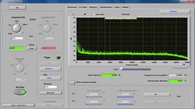

4) Подключен Piccolo с "заглушенным" входом:

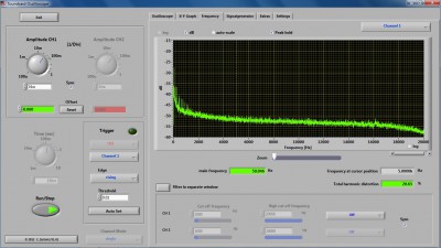

6) Вместо "заглушек" подключен тонарм SME 3012 с Goldring EROICA:
Когда проводил измерения, было сложно оценить цифры. Плюс много было путаницы и неправильных измерений. Я вел записки и сейчас отсеял не нужное.
Однако, смотрю на цифры и озадачен.
1) В комнате у меня не так уж и тихо. Я всегда провожу замер шума по "С взвешенному". Цифры выше, чем по "А взвешенному". Но, так научил меня Ян. И еще раз спасибо ему за то, что приобщил меня к такому занятию. Дал инструмент.
Пару лет назад в квартире было тише. По соседству построили дом. Машин стало больше. Улица под окном не бывает пустой.
2) Моя система по уровню не сильно добавляет к "тишине". Но, если ухо у динамика - эта добавка хорошо различима. Здесь есть и вклад моноблоков.
Заметил, что независимо от децибелов, разные звуки воспринимаются по разному. Уровень не большой, а уши режет. А что-то и на уровне 50-ти дБ. не заметно. Наверное это из области психо-акустики.
3) Мне кажется, Piccolo не должен усиливать шум, когда я касаюсь селектора. Он конечно имеет право быть склонным к наводкам, по природе МС- усилителя. Но, с точки зрения пользователя такой грех не простителен. Теперь я понимаю, что он был "микрофоном", когда я дерал его в руках и искал место получше.

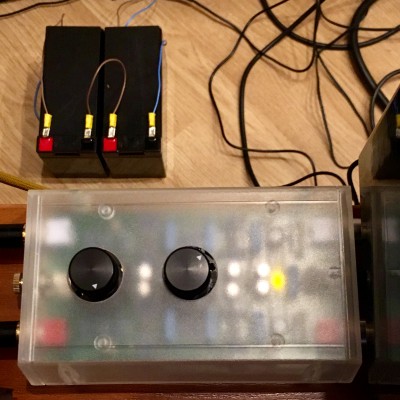

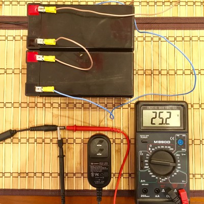

На "батарейном питании"
Свежезаряженные аккумуляторы. Разъем для питания подошел от старого ноутбука. Родной блок питания я не тронул.
Провторные измерения показали незначительное снижение фона в тех же ситуациях. Порядка 3-5 дБ.
Контрольный уровень сигнала не перенастраивался. Положение ручки громкости предусилителя не менялось.
Безусловно, это прогресс. Но, не столь значительный, как бы мне хотелось.
P.S. Аккумуляторы у меня заряжены. Есть возможность выбрать питание для Piccolo. Такую "студию" я уже городить не буду. Но замеры еще вполне могу провести. Для сравнения параметров от б/п и от батарей.

Это уже серьёзно радует.Роман Мирошниченко писал(а):переход на батареи проблему не решил.

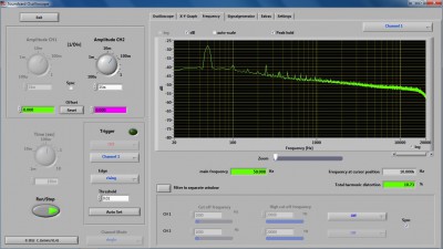

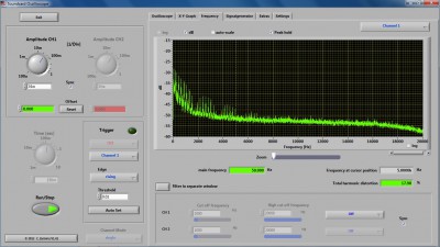

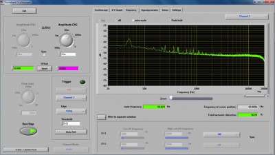

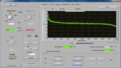

Увы, но эта проблема так и не решена. Piccolo относится к так называемым backend-устройствам, которые фактически являются вспомогательными, предназначенными для сопряжения чего-нибудь с чем-нибудь (также как провода, например). Предполагается, что после первоначальной настройки Вы про них забываете и устройство никогда не "видите" и не "трогаете". Т.е., хоть это и впрямь далеко от привычного сервиса современных устройств, не рассматривается как проблем а в принципе. В отличие от "общего шума", который невозможно удалить.Роман Мирошниченко писал(а):Piccolo не должен усиливать шум, когда я касаюсь селектора.
Теперь по графикам. Выглядят они несколько занятно для меня, потому что я привык к логарифмической шкале частот, но самое главное, что они в принципе есть. Я так понимаю, что фильтрация сетевого питания достаточно хорошая, а заземление центральной точки необходимо. Однако, я не совсем понимаю, почему Вы говорите, что наилучшие результаты получаются при заземлении Piccolo на корректор? Судя по измерениям - дело обстоит как раз наоборот. Или графики перепутаны?
Анализируя "в общем", я понимаю, что возникает достаточно широкополосный шум до 3-4кГц с резко выделяющимися 50Гц наводками. А что это наводки - я теперь не сомневаюсь (частота не меняется). Другой вопрос - как от этого избавиться? И почему Хагерман ничего не предпринял по этому поводу? Я попытаюсь написать всё на английском, не вдаваясь в подробности.
Собственно шум (не 50Гц), скорее всего, и уменьшается при питании от батарей (т.е. шум - результат работы импульсного блока питания).
Я боялся, что посмотрев на графики, Вы скажете, что я преувеличиваю проблему.poty писал(а):Единственно, с чем я не согласен, так это с тем, что вообще наличие гудения в Piccolo - это нормально.
Я бы тоже очень не хотел с этим мириться. Надеюсь, постепенно удастся избавиться от всех лишних шумов в системе. Цифры децибелов может и не сильно большие. И с места прослушивания этот фон слух не режет. Но, когда подходишь менять пластинку - все проявляется. Может гнутый телевизор как акустическая линза работает. Склоняешь голову над проигрывателем и все слышно. Даже, если источник слабый и находится вдалеке, но в зоне захвата этой "линзы". Например, мойку воздуха с дивана не слышно, а над проигрывателем слышно хорошо.
Ок. Это я принял и далее не буду переживать по данному поводу. Просто считал это явным симптомом. Думал - послужит подсказкой в поиске основной проблемы.poty писал(а):Piccolo относится к так называемым backend-устройствам, которые фактически являются вспомогательными, предназначенными для сопряжения чего-нибудь с чем-нибудь (также как провода, например). Предполагается, что после первоначальной настройки Вы про них забываете и устройство никогда не "видите" и не "трогаете". Т.е., хоть это и впрямь далеко от привычного сервиса современных устройств, не рассматривается как проблем а в принципе. В отличие от "общего шума", который невозможно удалить.
Да, забавно. Для меня это пока лишь картинки. Сам я их только учусь читать. Интересно, что я мог ведь сделать и по логарифмической шкале. Просто я пока этого всего не понимаю. Эти графики сделал, потому что мог сделать. Сам больше на показания шумомера ориентировался.poty писал(а):Теперь по графикам. Выглядят они несколько занятно для меня, потому что я привык к логарифмической шкале частот, но самое главное, что они в принципе есть.
В этом и объяснение следующего:
Нет графики не перепутаны. Просто, я их снимал с галочкой peak-hold. И картинка очень сильно зависит от интервала измерения. Вероятнее всего, мои графики не особенно точны... Но, показания шумомера я выверял очень тщательно. И по ним, как раз и получается, что с землей на корректор шум тише на 3 дБ.poty писал(а):Однако, я не совсем понимаю, почему Вы говорите, что наилучшие результаты получаются при заземлении Piccolo на корректор? Судя по измерениям - дело обстоит как раз наоборот. Или графики перепутаны?

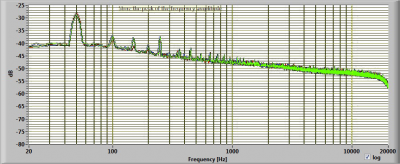

Про центральную точку - это я оценил схему заземления Хагермана. Ничего по этому поводу делать не нужно.
Если есть график на аккумуляторах - выложите его, пожалуйста! Если будете переснимать, то нужны два графика:
1. Только включенный Piccolo с питанием от сети.
2. Тоже - только от батарей.
И желательно (если будете переснимать!) поставить галочку log на горизонтальной оси.
Если будет такая возможность!!! Попробуйте соединить земляной вывод Piccolo не с корректором, а с землёй сети. Можно попробовать воспользоваться компьютерным кабелем, там на другом конце можно вставить провод в разъём. Только делайте всё КРАЙНЕ АККУРАТНО, не попадите под напряжение!!!!

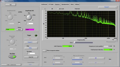

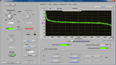

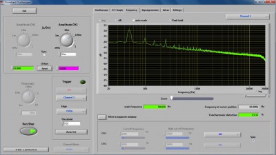

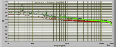

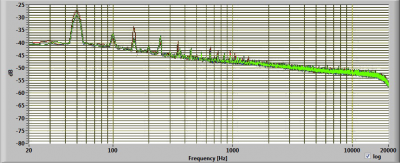

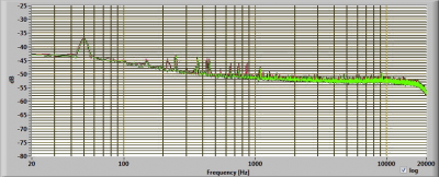

Новые измерения
Я конечно же проявил инициативу и сделал чуть больше. Просто, чтобы самому посмотреть.
Действительно, по такой шкале нагляднее. Ну, откуда же мне знать было. Учусь только.
Измерения проводил при тех же установках уровня сигнала и параметров осциллографа.
На этот раз отключил в квартире абсолютно все. Пару раз поймал помеху от сотового телефона (приложу картинки в конце).
1) Исходное положение по корректору:
3) Питание от батарей:
4) Зависимость от наводок:
Вся аппаратура системы подключена к выделенной линии. Ноутбук-измеритель к обычной розетке.
Все равно я пока не силен в чтении этих графиков. Но, попробую.
Мои выводы:
- я не вижу влияния мощных потребителей и wi-fi на свою систему (выделенка работает!!!);
- относительно показателей моей системы, Piccolo усиливает шум по всей полосе, но особенно пик на 49Гц.;
- с Piccolo поднимается верхняя граница "слышимых" мною шумов (при оценке по уровню -50 dB. - я ориентируюсь уровень шума моей комнаты);
- от батарей гул ниже 20Гц. слабее (снижается до уровня моей системы, без Piccolo).;
- я не могу оценить какой из вариантов заземления при питании от батарей тише, но при подключении к корректору пик на 49Гц. меньше - возможно, именно это я и отмечаю на слух, предпочитая такой режим.
Пожалуй, после Ваших комментариев мне будет понятнее полученный расклад.
Более наглядно видно изменения в графиках, если открыть изображения в новой вкладке и переключать именно вкладки. Форум открывает картинки медленно, а так получается эффект анимации. Изменения хорошо видны.

Мои выводы:

Я, возможно, не очень сильно помогу с объяснениями.
Да, окружающая обстановка не влияет на работу корректора: Теперь про блок питания. Фактически любое заземление уменьшает внешние наводки (50Гц) примерно на 2-3дБ, но "внедряет" наводки от блока питания корректора (100Гц): Наводки от блока корректора гораздо меньше наводок от сети, поэтому они менее заметны и субъективно кажется, что стало тише.
Про питание от батарей. Заземление здесь фактически неэффективно, разница в 1-2дБ - в рамках погрешности: Я выбрал три графика из каждой "зоны" (без Piccolo, Piccolo c БП, Piccolo с батареей), все Piccolo - с заземлением на корректор. ГРафики говорят сами за себя: Увы, разница в 8-10дБ не в пользу Piccolo.
Во всех случаях гул - внешние наводки.
