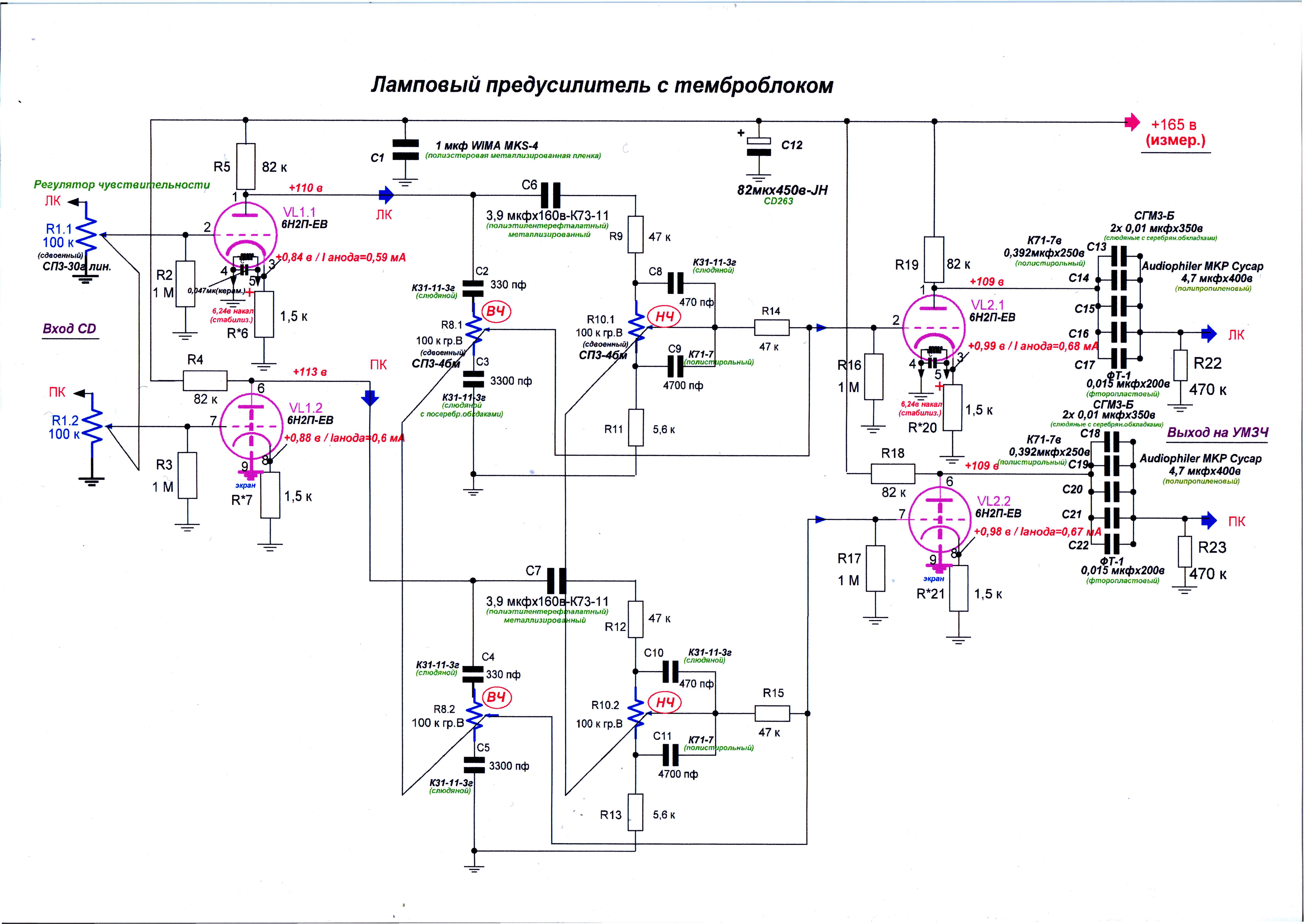

Владислав, "игрался" я на симуляторе (эл.прогр. по тембрам) и вместо R18=6,2ком поставил 47к (100к), посмотрел глубину регулировки ВЧ, она значительно увеличилась, на НЧ это особенно не повлияло. Это субъективно? Или попробовать практически с последующими измерениями на частотах? Хотя по моей логике резистор имеет отношение к НЧ (ограничение).
Сообщение poty » 10 дек 2019, 17:23
Мне сложно понять, что это за R18?

Вячеслав, Вы делаете ту же ошибку, что и в первом расчёте. Слева на схеме тембров есть кружочек, представляющий источник сигнала. Он характеризуется сопротивлением Zsrc, оно у Вас сейчас стоит 38кОм. Реальное сопротивление Вашего каскада на 6Н2П с незашунтированным катодным резистором составляет примерно 55-58кОм. Стоит изменить Zsrc на одно из значений приведённого диапазона.

Дополнение: пытаюсь по-прежнему моделировать, выбрал сопротивление в 53,5к,однако, может я не прав, мне необходимо выбирать и знать вых.сопротивление 1 каскада, к которому подключается блок тембров, а не вых.сопротивление предус-ля? Разумеется абсолютно не уверен,но возможно Rвых. 1 каскада~30к?

Владислав, извини за беспокойство, уточни, пожалуйста, какое приблизительно вых.сопротивление 1 каскада, что бы попробовал рассчитать тембра?

Владислав,видимо,я не до понял. Я рассчитываю тембра,они "вставлены" между 1 и 2 каскадами,на симуляторе обозначено вх.сопр. генератора,т.е.входа,а значит мне нужно вых.сопрот. именно 1 каскада. Или я не прав?
Сообщение poty » 12 дек 2019, 09:56
Я это сопротивление и привёл. Ваши каскады одинаковы, выходное сопротивление у них также одинаково.

Тщательный расчет на симуляторе с учетом рекомендуемых наставлений особенных радостей не принес. Теоретический расчет показался хорошим,однако, на звуке оказалось иначе: ВЧ очень много,но самое главное НЧ были просто "растворимые", уменьшил (см. на графике) резистор вместо 180 к на 6,2к, идет подъем СЧ,а низы немного,понимаю, что надо играться далее,уже подбором,видимо,резисторов-180к-на 47к попробовать,может вместо 47к еше что-нибудь,возможности пока не было.Не так ли? График это одно,на слух?...

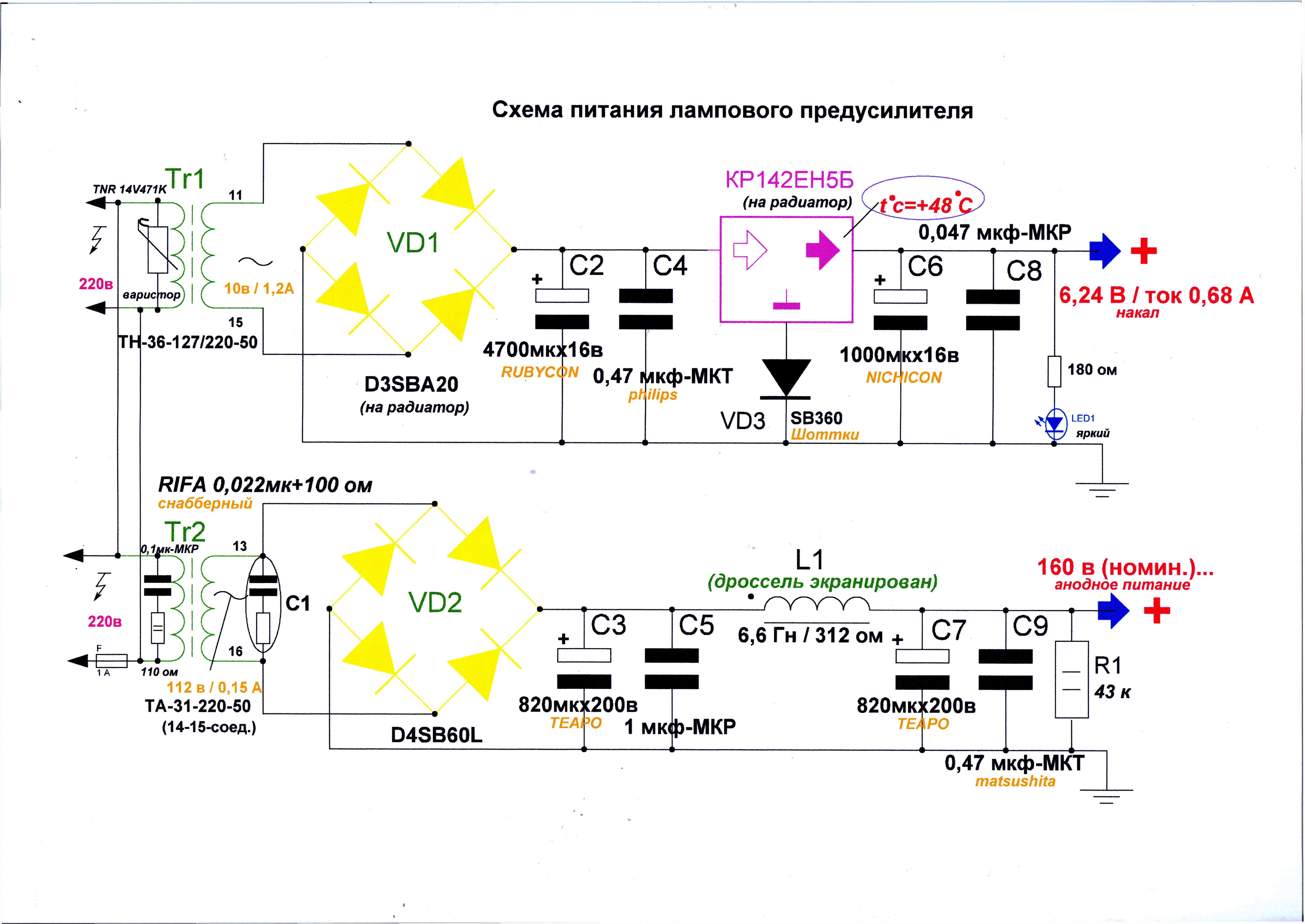

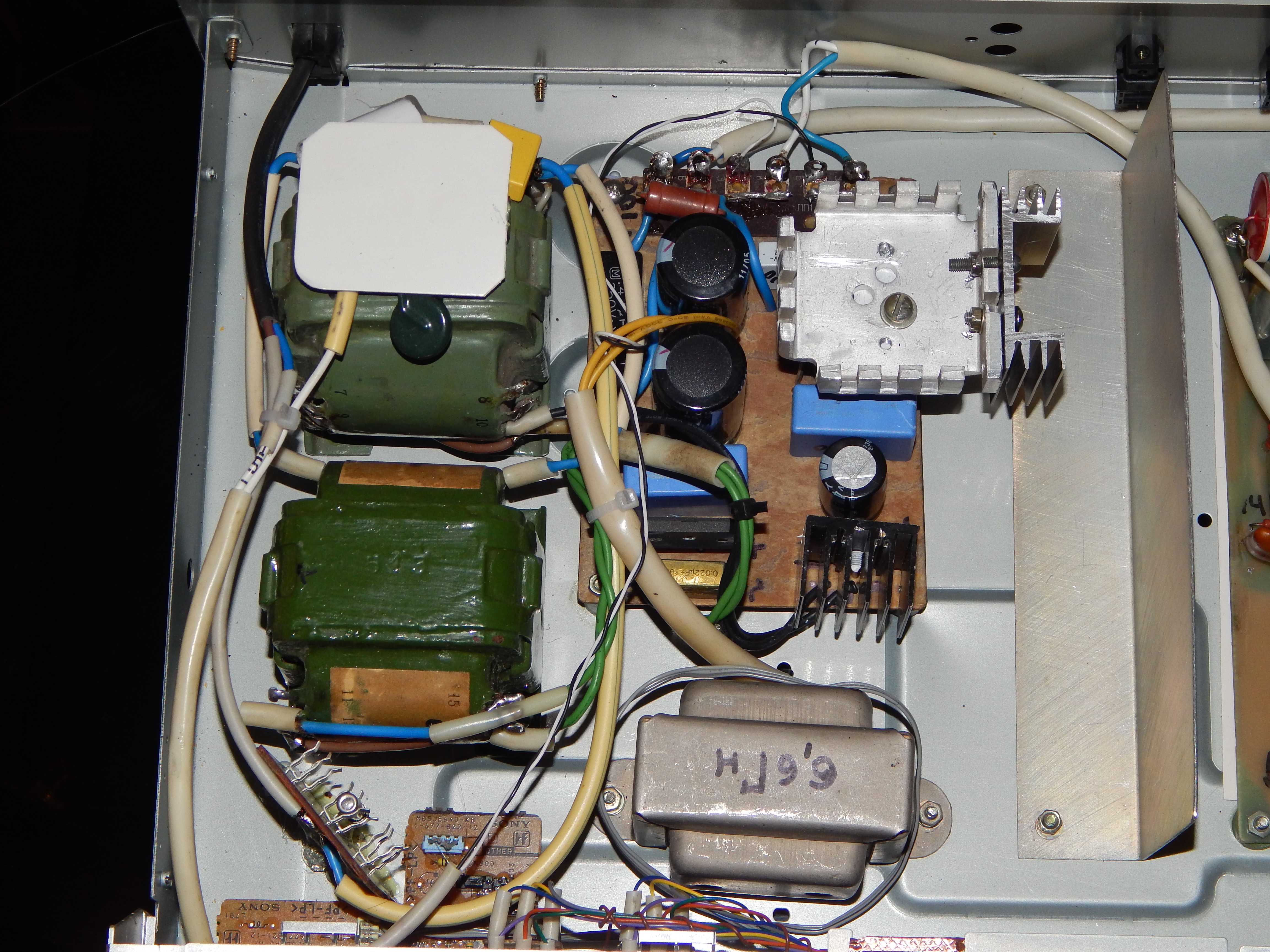

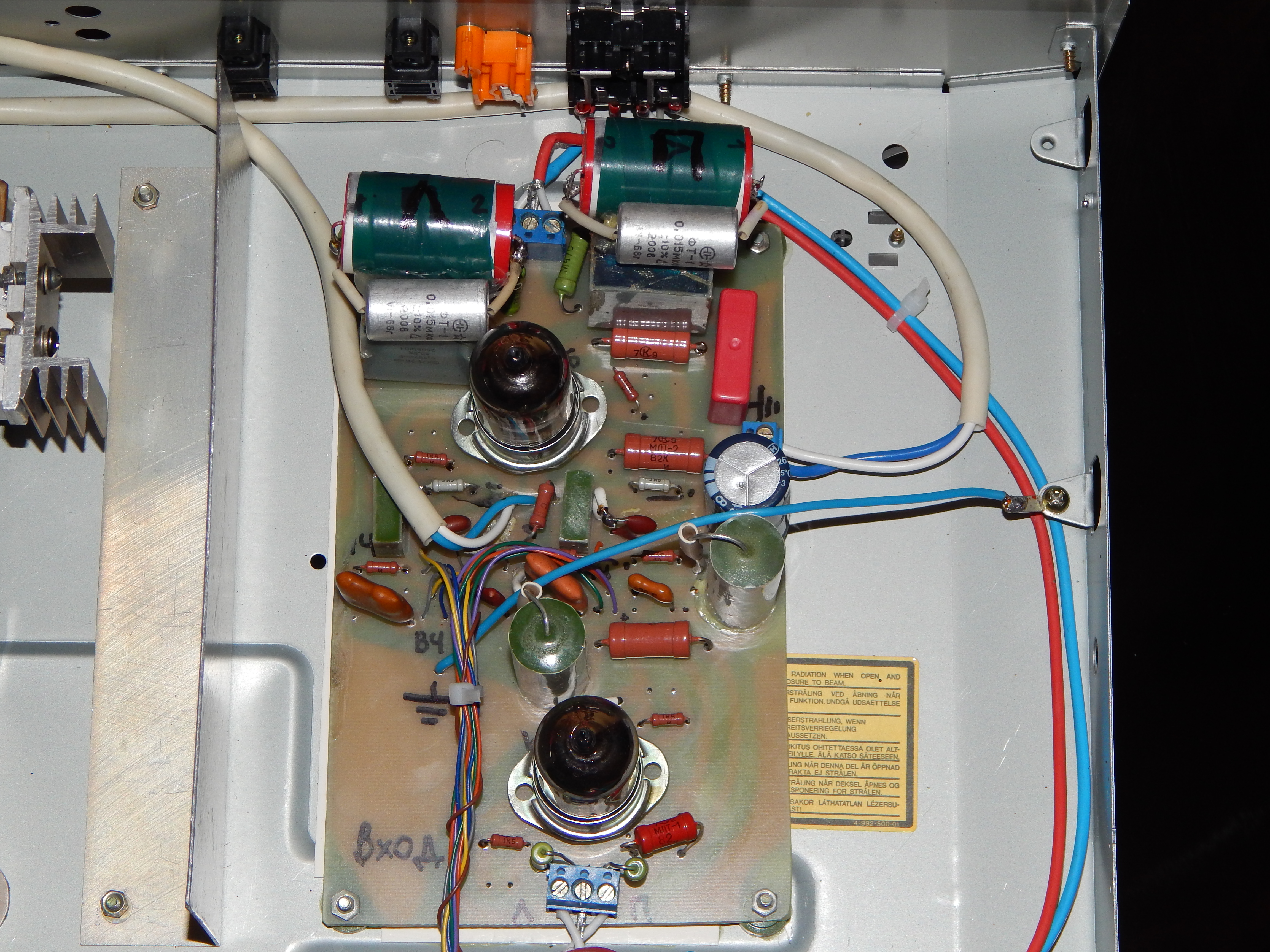

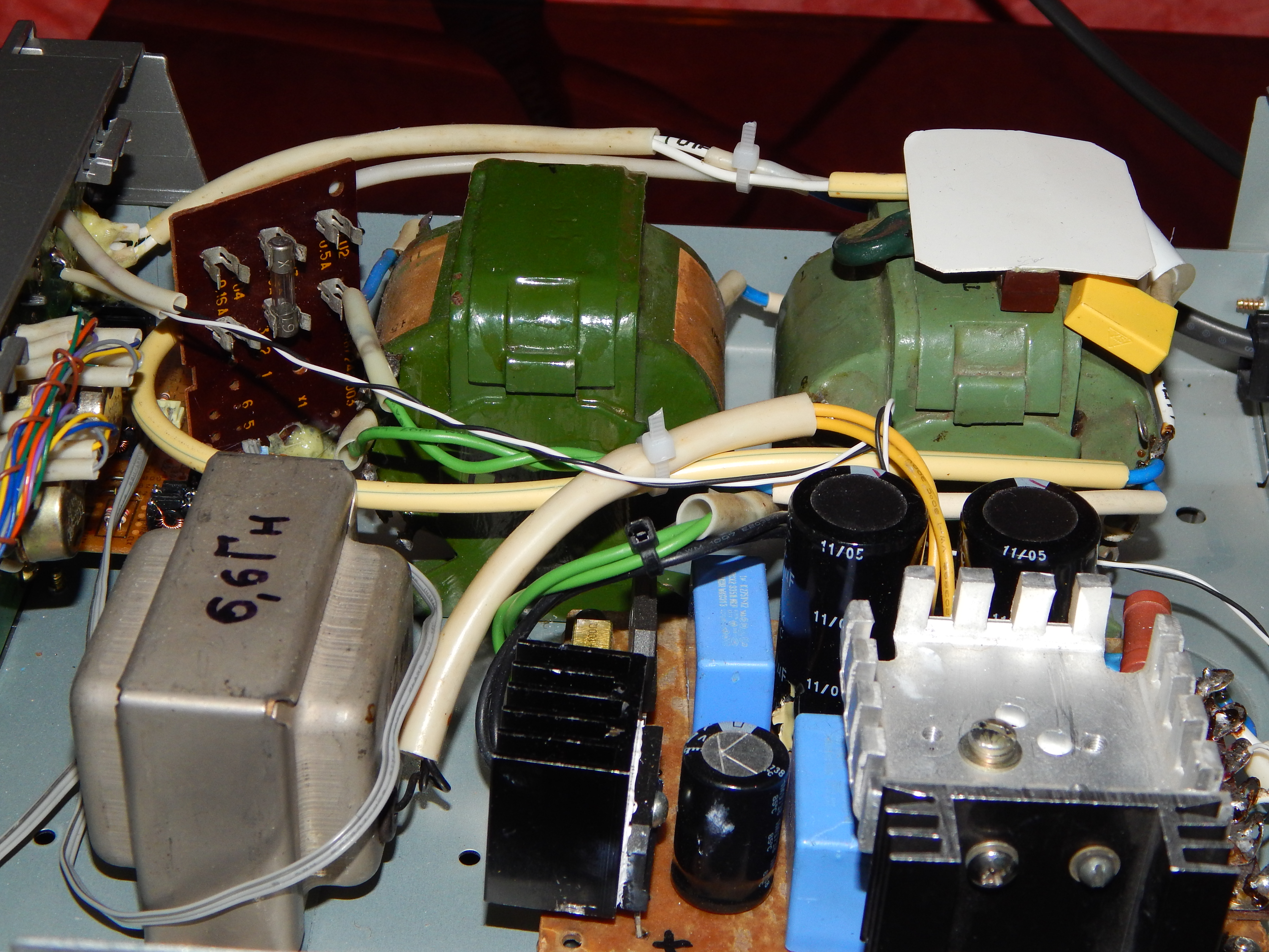

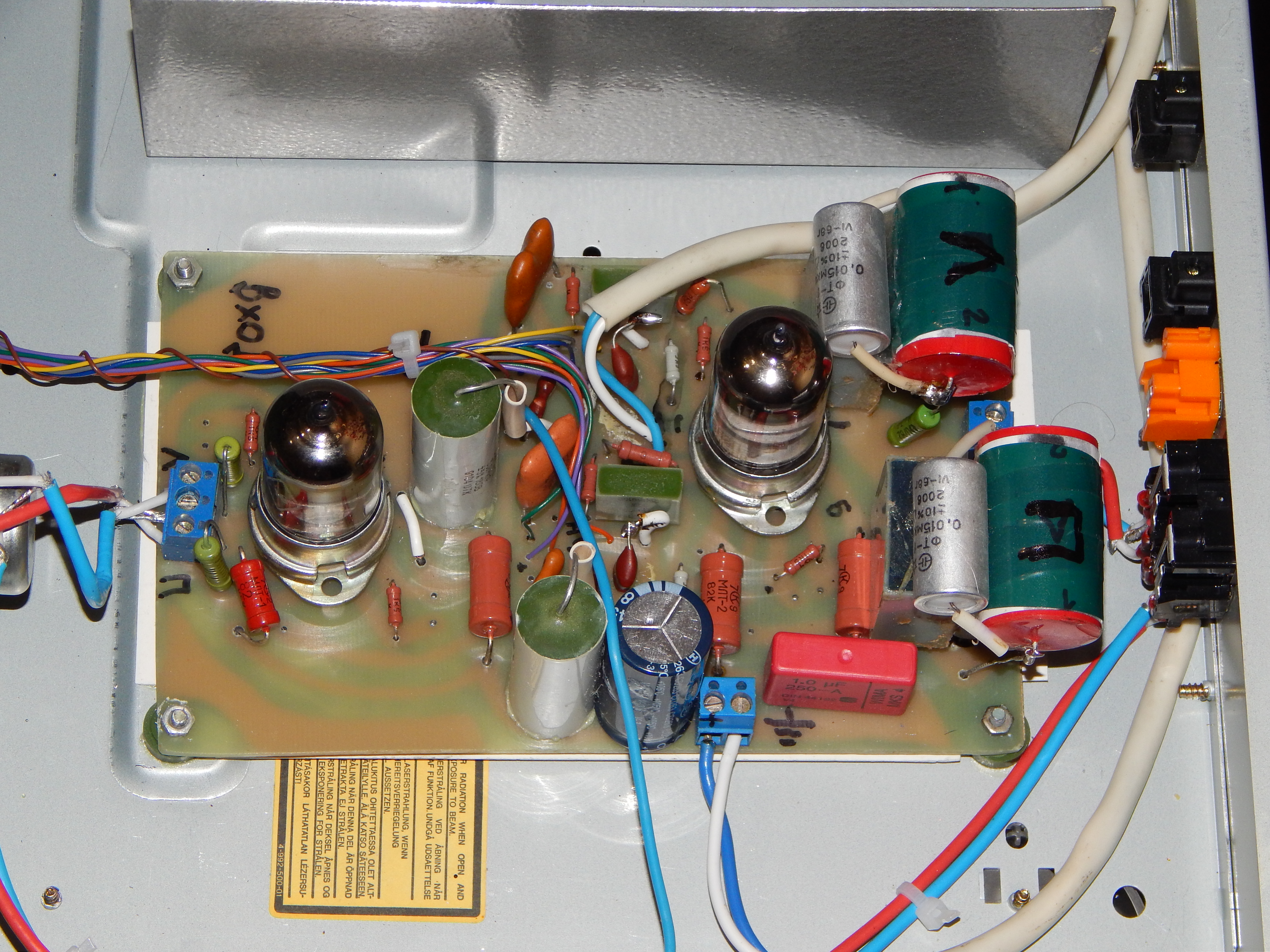

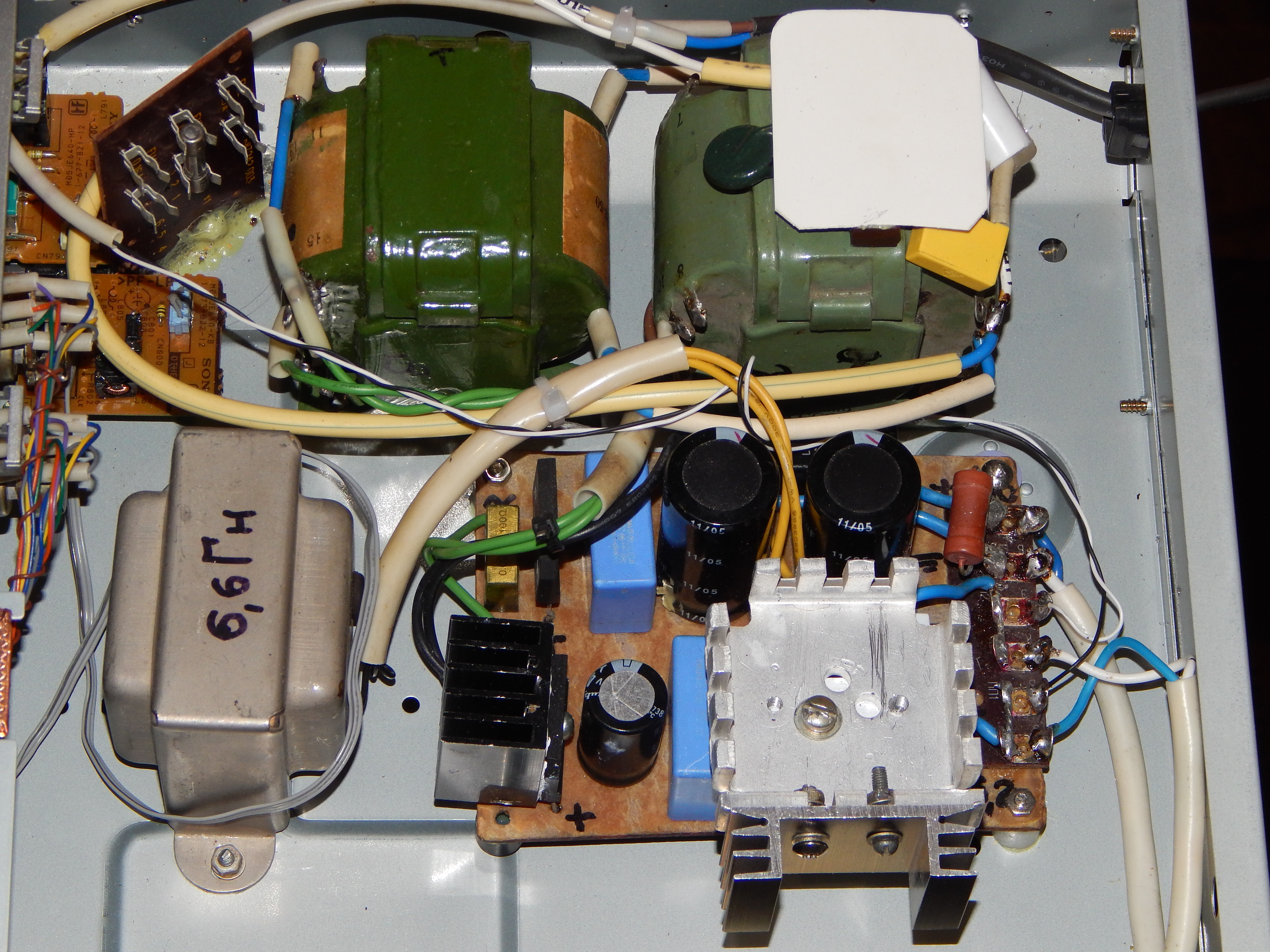

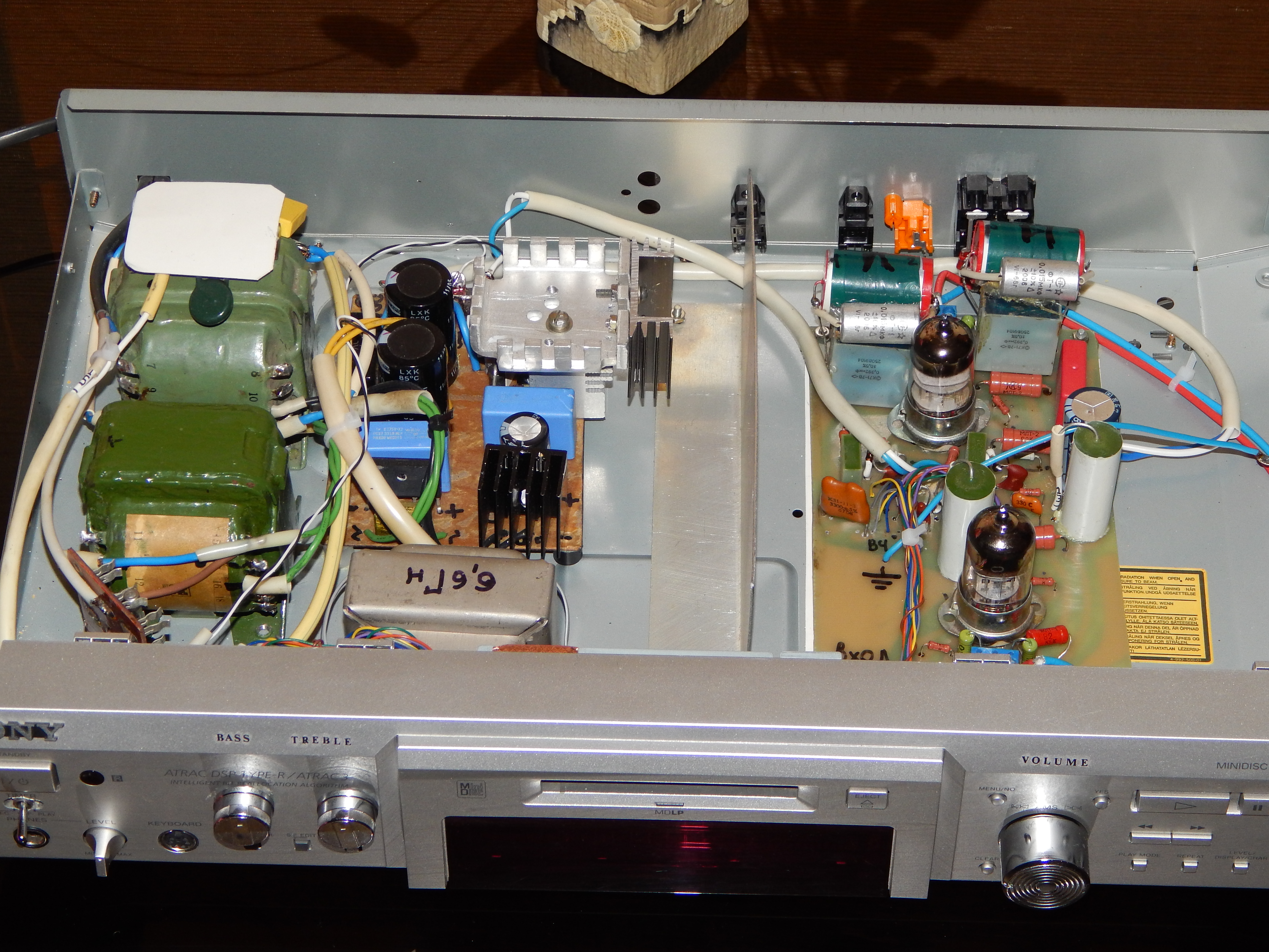

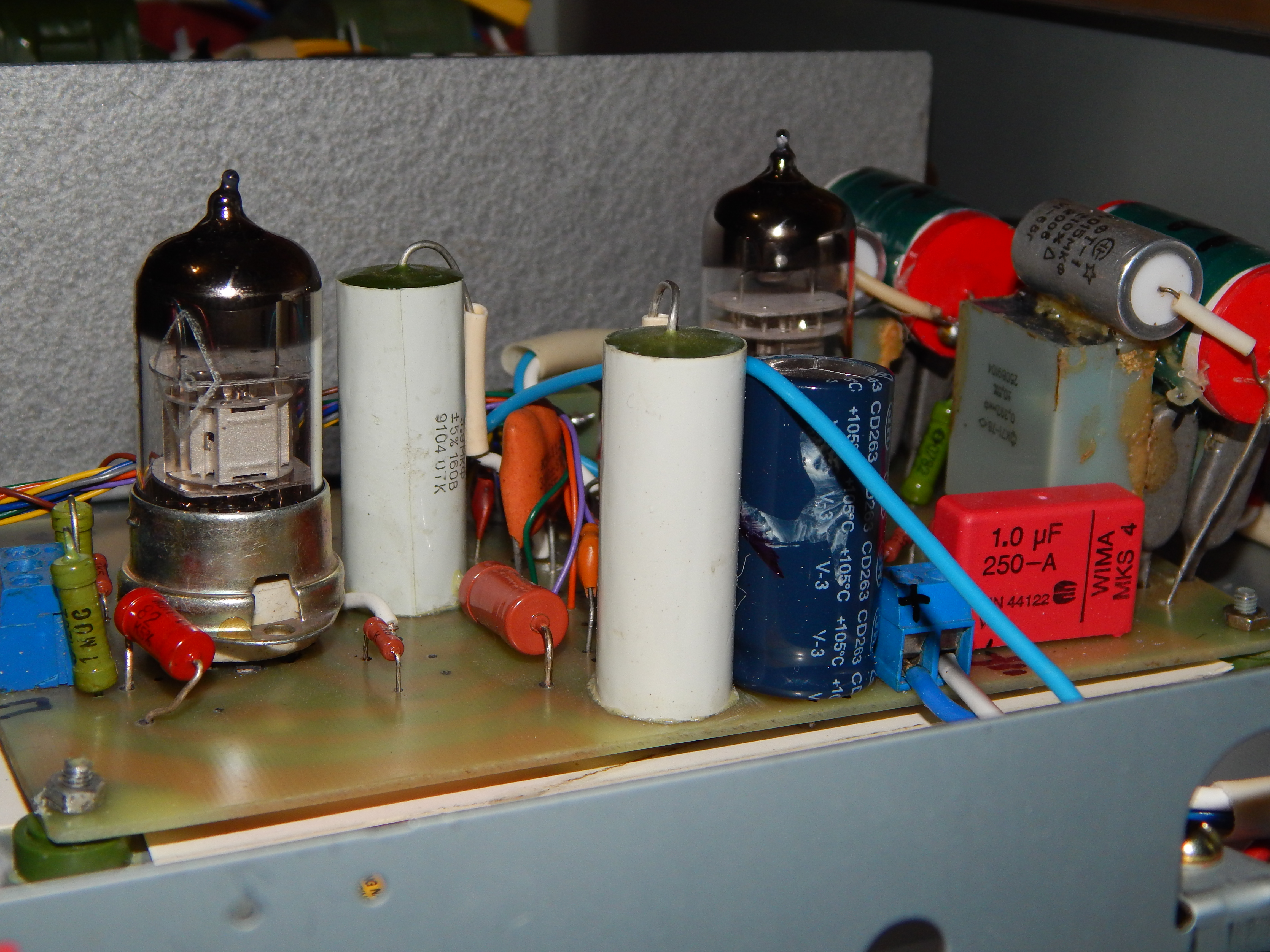

Вашему вниманию предлагается для возможного повторения (изготовления) ламповый предварительный усилитель с темброблоком с использованием 6Н2П-(ЕВ). Необходимость его изготовления послужила недостаточная чувствительность сделанного мной ранее гибридного усилителя. Изначально сделал предусилитель на одной лампе, однако, в ходе прослушивания различных композиций и направлений (стилей) было решено сделать предусилитель с возможностью регулирования, прежде всего низких частот (бас). Ввиду недостаточного опыта в работе с лампами обратился за помощью на Ваш сайт. В ходе анализа режимов работы данной лампы выяснилось, что она работала с большим усилением, были удалены электролитические конденсаторы большой ёмкости в катодных смещениях ламп обоих каскадов. Катодные резисторы были подобраны таким образом, чтобы рабочая точка соответствовала пересечению напряжению анода и току анода на анодно-сеточной характеристике (максимально приближена на «кривой»). Ввиду нелинейности зафиксированных параметров был вынужден провести перерасчет элементов регулятора тембра с использованием электронного симулятора. В силу определенных причин переменные сдвоенные резисторы не менял. Желаемый результат считаю достигнутым. Нелинейность все-таки есть, однако, ею решил пренебречь, завал имеется на ВЧ в районе 5 дБ, на частоте 10 кГц-4дБ, но почти идеальная линейность при средних (нейтральных) положениях регуляторов НЧ и ВЧ достигается посредством буквально небольшого поворота ручки ВЧ по часовой стрелке. Экспериментировать можно долго, в конечном итоге выбрал оптимальные для себя регулировки.
Глубина регулировки по НЧ составляет – 24,5дБ, на частоте 10Гц от -8,5дБ до +16дБ, на частоте 100Гц от -8дБ до +16дБ, по ВЧ составляет -31дБ (от -14дБ до +17дБ (с учетом завала)), на частоте 10кГц от -5,5дБ до +17дБ. На частоте 1000Гц изменения происходят в районе +/-7дБ.
Все графики имеются в приложении в виде скринов. Анодное питание выбрано небольшим, но отфильтровано конденсаторами большой ёмкости с чередованием между ними экранированного дросселя индуктивностью более 6Гн, накал ламп стабилизирован. В моем случае регулятор на входе определяет чувствительность, роль непосредственного регулятора громкости играет переменный резистор на входе гибридного усилителя. Конденсаторная развязка на выходе представляет собой «бутерброд», состоящий из разных диэлектриков и ёмкости, каждый из которых пропускает свою определенную частоту, сделан по вкусу. При расчетах обязательно вносить выходное сопротивление каскада, что положительно скажется на линейности в целом. Параметры (номиналы) всех элементов максимально подобраны, в т.ч. и катодные резисторы: 1,42к и 1,45к, соответственно покаскадно. Фона абсолютно нет, соответственно, необходимости в использовании алюминиевых колпачков (экран) для ламп также нет. Звук в совокупности с моим лампово-транзисторным (гибридным) усилителем меня полностью удовлетворил: мягкий, низы упругие, без бубнящего эффекта что ли, верхи-положение регулятора ВЧ лишь немного больше относительно среднего, больше нет необходимости, серединка условно "как бы на месте". Большая математическая глубина регулировок полностью прослеживается при прослушивании музыкальных композиций.
Большое спасибо Владиславу и всем откликнувшимся за оказанную помощь, спасибо за оказанное доверие в регистрации! Не часто встретишь на радиосайтах такого отношения к возникшим у кого-то проблемам. Всех с Наступающим!!!
АСХ крупным планом.docx
(1003.8 КБ) 436 скачиваний
Графики тембра.docx
(924.49 КБ) 413 скачиваний
А также фото:
