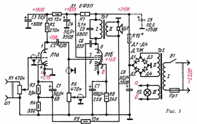

Как примеры, есть схема гитарного усилителя, а также схема из журнала Радио 1976-3 (она же «Справочник Юного Радиолюбителя»).

Схема из журнала Радио

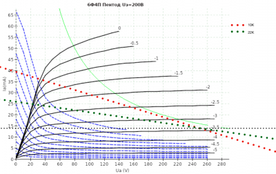

Вах с нагрузочной прямой, она явно выходит за пределы Uamax видимо, где то есть Uaдоп?

На этой схеме данные немного другие. Интересно, в катоде стоит R8=240Ом и напряжение 16В, т.е., ток = 67мА, что довольно много.

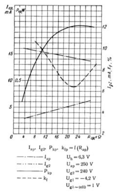

Владислав, Вы совершенно правы, первоначально речь шла о 10k. А потом я почувствовал себя прям корифеем и подумал, что по характеристикам минимальные искажения и максимальная мощность извлекаются у этой лампы при 22k, а дальше фантазии )))
Думаю, и у Малиновского данные отсюда же.

По переходу на 22к: вот здесь нужно будет нарисовать рабочую характеристику на ВАХ, потому что есть вероятность упереться в ограничения.

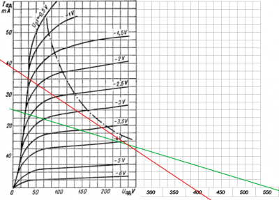

и то верно - 22 к ровно в 550В упирается. Наверное лучше 10. безопаснее

Сообщение poty » 09 янв 2022, 20:47
Ну, можно не раскачивать на полную мощность, а воспользоваться только пониженным КНИ.
