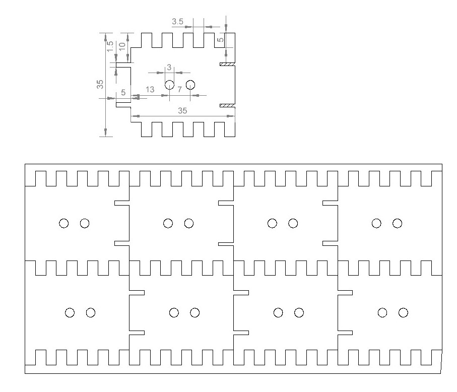

Если развернуть детали в одном из рядов на 180 град., то они все получатся одинаковыми по геометрии.
Да, ... но в счете эта экономия не отметилась.
А на деле получается, что только одна, первая походу деталь имеет полный рез (полный проход луча со всех сторон). Следующие (порядка 41 + 20 шт) будут отрезаться с трёх сторон, а остальные (семьсот с гаком) отрезаются с двух сторон.
Оператор подтвердил: - так можно резать. Он проверил, резал по картинке с края листа (был обрезок листа). Весь первый ряд детали отрезались с трёх сторон, второй - с двух сторон, а последняя деталь в принципе должна была отрезана с одной стороны, но лист ещё не закончился.

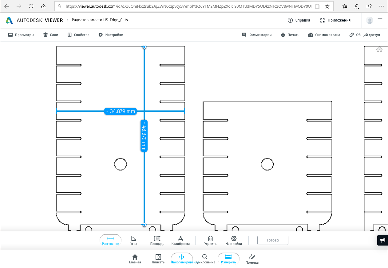

Я сделал отдельные файлы для двух размеров. Также нашёл, что может давать сдвоенный контур. Попробуйте.

Смотрю файлы .dxf программой DXFView, просто гляделка
Второго контура не вижу.

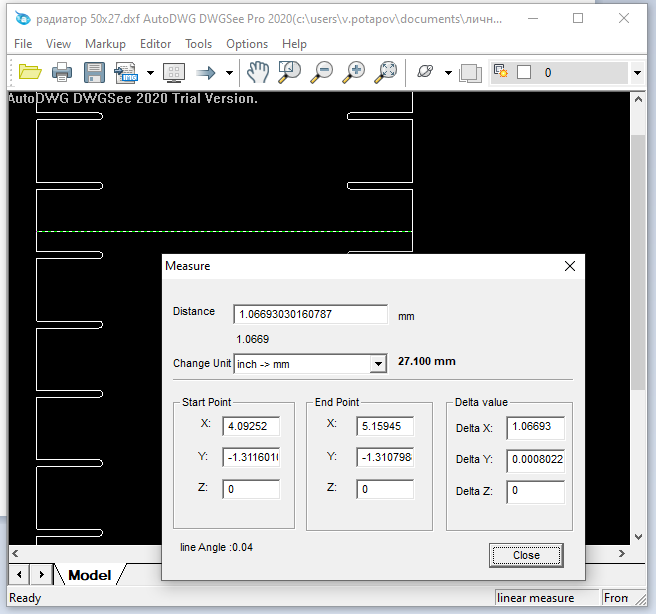

И еще по масштабу DXF файлов. Я взял ридер из поста Александра viewtopic.php?p=26871#p26838 и открыл им присланный вами файл "Радиатор 50х27". И при перемещении курсора по контуру радиатора ридер действительно показывает размер по Х-оси от 4,09 до 5,16 мм, т.е всего 1,07 мм вместо ожидаемых 27 мм.
Я к чему это. Раз мы не можем справиться с судя по всему с какими-то переформатированиями между программами, может попробовать отрисовать радиатор с учетом этого понижающего коэффициента - 1,07:27. Чтоб масштаб для производственников был типа 1:1? Попробуем его подсунуть, раз они не могут или не хотят сами перемасштабировать.

Наконец-то получил ответы от производителя. Прорвался через расставленные "барьеры" и разговаривал непосредственно с технологом, а не с менеджером.
По программе отрисовки детали.
1. Да, этот вариант ими читается и видится в масштабе 1:1.
2. Им желательно наряду с этими файлами предоставить для контроля еще и нормальный поясняющий чертёжик с выставленными цифрами опорными размерами.
3. На мой вопрос - А могли ли они сами нормализовать присланный "неправильный" размер детали к нужному, указанному в дополнительном поясняющем файле - ответили: "В принципе можем, но ответственности за точность тогда не дадим".
По количеству материала и изготавливаемых деталей.
1. Продажа материала (именно медного листа) - только целый.
2. Изготовят на нем столько и такие детали, сколько будет заказано нами.
3. Остаток материала для изготовления "в следующий раз" на хранение не возьмут, а отдадут нам. Из него, равно как и любого другого нашего материала, потом и изготовят всё, что нам угодно.
4. Минимального количества изготавливаемых деталей нет, но есть минимальная сумма заказа. Сейчас она где-то 1500 руб за работу.
По размещению деталей на листе.
1. Им достаточно чертежа 1 детали. Программа разместит заданное количество деталей в рассчитанном или заданном формате заготовки всё сама.
2. Вариант работы по предоставленному нами размещению деталей на заготовке технологом не отвергается, если он не увидит каких-либо технологических же препятствий этому или экономической нецелесообразности.
Следует учесть, что разговаривал я именно с технологом, а не менеджером или экономистом.
