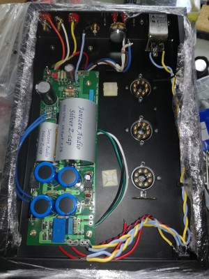

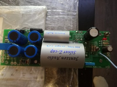

Вообщем вести с полей :-)
Электролиты все 100uF заменил - посадочные не подвели)
А вот 0.22uF не влазит вместо 0.1uF.
В качестве выхода вижу крепление этажом выше резисторов, как на фото, в параллель большому пленочнику.
Пленочнику кстати как я и хотел разместил.
Возражения или другие мысли есть по размещению?

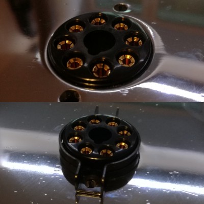

Второй вопрос - крепление панелек.
Делаем крепеж видимым и крепким панельку снаружи либо крепим внутри и панельку в плоскость с пластиной?
#663
Сообщение Роман Мирошниченко » 29 сен 2018, 21:28
Евгений Михеев писал(а):Второй вопрос - крепление панелек.
Я, честно сказать, не думал о возможности внутреннего крепления. Но, давайте остановимся на запланированном НАРУЖНЕМ креплении. На мой взгляд, это хоть как-то визуально сбалансирует поднятые на демпферы трансформаторы.
Евгений Михеев писал(а):Электролиты все 100uF заменил - посадочные не подвели)
Черненькие на синенькие? :-)
#664
Сообщение Евгений Михеев » 29 сен 2018, 21:33
Роман Мирошниченко писал(а):Черненькие на синенькие?
именно так!)

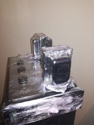

Сообщение Евгений Михеев » 29 сен 2018, 22:30
По пункту 2 - в процессе. Хочу разрешить вопрос с трансами и потом всё в пленку замотать перед экспериментами. Насчёт отсутствия сверловок я понимаю :-)

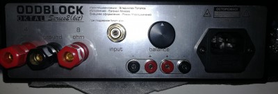

#668
Сообщение Евгений Михеев » 30 сен 2018, 09:17
Да я как-то без задней мысли просто взял и установил, она сама туда просилась :-)
Оставляем?
#669
Сообщение Роман Мирошниченко » 30 сен 2018, 09:41
А как вал-то удлинили?
#670
Сообщение Евгений Михеев » 30 сен 2018, 11:03
Да не удлиннял я его :-)
Просто перенес потенциометр на заднюю стенку.

#673
Сообщение Роман Мирошниченко » 30 сен 2018, 18:09
Ну, я лишь пожелания высказал. Спорить не буду.
Конечно, трехмиллиметровая фальш-панель на корпусе толщиной в миллиметр... Должно быть достаточно жестко. И трансы теперь развязаны.
Теперь (наверное) больше за микрофонный эффект на колбах ламп стоит переживать, нежели за передачу вибраций через корпус. :think:
Да и то, вряд ли.
Евгений Михеев писал(а):Хром смотрится круто.
Хоть его и выполнили не на уровне моих требований к качеству, но это все-таки классическое решение для лампового усилителя в открытом дизайне.
Я надеюсь, что и сквозь перфорированные кожухи смотреться будет достойно. Рядом с электростатами.
Для того и задумано - viewtopic.php?p=17443#p17443

Сообщение Евгений Михеев » 02 окт 2018, 10:33
Сегодня закреплю плату.
И начну прикидывать соединения между панельками.
Мы изменили градус креплений, с обратной стороны были панельки.

Сообщение Роман Мирошниченко » 02 окт 2018, 12:30
Да-да, я про это знал. Но считал, раз никто не возражает. Я выкладывал фото этих панелек изнутри корпуса... :sad:
