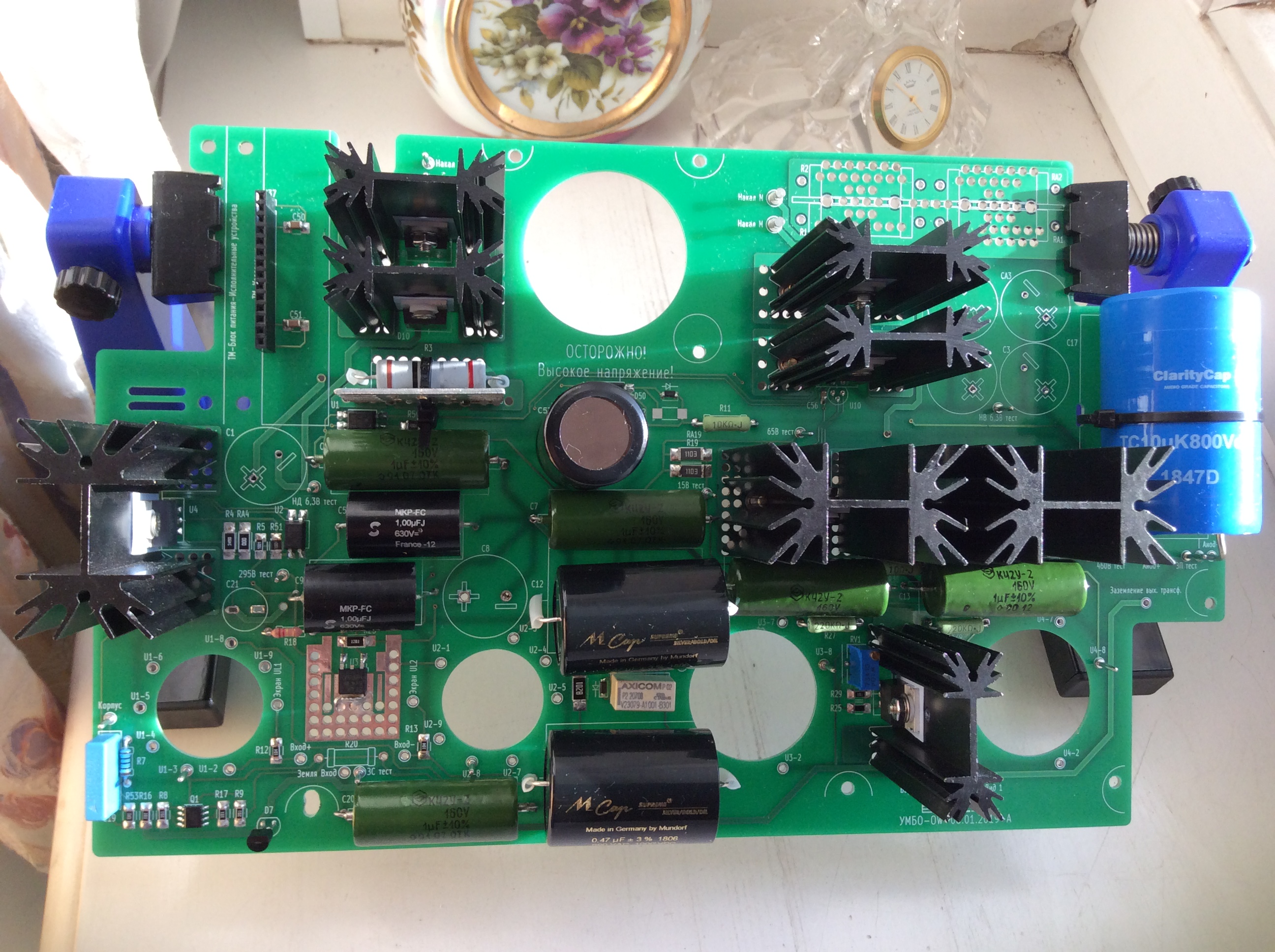

посмотрел по фото download/file.php?id=16300 подсказка на плате есть.

И мне этот вопрос не дал спокойного сна. Ни свет, ни заря провел исследование этого вопроса. По схеме, диоды в оптопаре LTV-817S и D50 ( MBR0530) стоят последовательно.
Схема
Снимок.PNG схема.PNG (31.84 КБ) 15511 просмотров
Логично. Это ж не выпрямительный мостик. По шелкографии это правило выполняется
Фото платы со стороны кенотрона. На корпусе оптопары слева сверху видна точка. Анод.
Выше есть фото из datasheet на LTV-817S- пост 370. А на фото платы оптопара повернута светодиодом к нашему диоду D50. Анод оптопары на дальней ножке ( там точка на корпусе). Ближняя к нам ножка оптопары соответственно катод, который по дорожке на плате *( это даже на фото видно) соединяется с анодом диода D50. Сам катод с одной из сторон маркируется поперечными полосками, которые обозначают катод. https://static6.arrow.com/aropdfconvers ... d123-d.pdf
Взял увеличительные очки, подсветил, проверил, полоски на диоде с фото платы слева, как на рисунке.
Снимок.PNG яндекс картинки.PNG (253.87 КБ) 15511 просмотров
До сего момента противоречий не допустил, в таком простом вопросе? Надеюсь все правильно. Я при монтаже SMD деталей, да и не только, все детали проверял на исправность и соответствие номиналам, о чем писал. Далее кидаю диод на плату, ориентирую по полоскам и давай его паять. Сегодня утром взял китайский приборчик, фигурирующий в посту 364 и взялся щупами за выводы D50. Он показал картинку из двух диодов ( светодиод в оптопаре и наш D50) стоящие навстречу друг другу катодами? Как так то? Последовательно! Нет, именно навстречу друг другу. Переверну, проверю сомнения практикой.

Сообщение seurf » 07 ноя 2019, 11:22
Поставил вчера чип резисторы 0805 49,9 Ом поверх R25, R26. Отрегулировал их на напряжение 2,2 В. Буквально через 5 мин поправил 0,1 десятую. Стало 2,3 В. Вернул на 2,2 В. Далее в течении 40 минут если и плавала, то только третья цифра после запятой. Если бы не новый тестер, то и не заметил бы. То есть стоит стабильно, как танк. Радует!
Отправлено спустя 58 минут 38 секунд:
Анодку ЛАТРОМ поставил на 450 В. Из за плавания сетевого на 1-2 В, анодное гуляет на 2-4 В. Вроде логично. Переодически снимал показания по контрольным точкам с турретов. Если начать с главного, с U3- LR8K4-G, то там стоят стабильные 288,3-288,6 В. В прошлый раз, моя ошибка, снимал показания с левой ножки, а это регулировка ADJ. Рядом тонкая ножка, это у нас вход ( разница на ножках R11 около 10 В). На U3 примерно такая картина: Вход in ( правая тонкая ножка) 435,5 В. Левая регулировка Adj-277,3 V. В прошлый раз её по ошибке измерял. Толстая металлическая пластина, снизу по фото- теплоотвод стабилизатора Out -288,3 288,6 V. Стоит стабильно, дрейф 0,3 В. https://static.chipdip.ru/lib/402/DOC001402671.pdf Для достижения требуемых 295 В надо менять R23 или саму микруху? По идее под нагрузкой ничего в большую сторону само не изменится? Температура этого стабилизатора на ХХоду 27 градусов, через 40 мин работы. Температура трансформатора питания через 40 мин работы с 3 лампочками в виде нагрузки-33 градуса.
ЦЗтест- 7,01
Корпус- 6,84-6,82. Раньше было одинаково. Первое показание при включении, второе в конце процедуры.
295 тест-288,6-288,3
15 тест -15,15-15,09
65 тест-68,9-69,17
НВ 6,3 тест 68,9
6,3 тест 68,9
Вид на U3 на плате.
