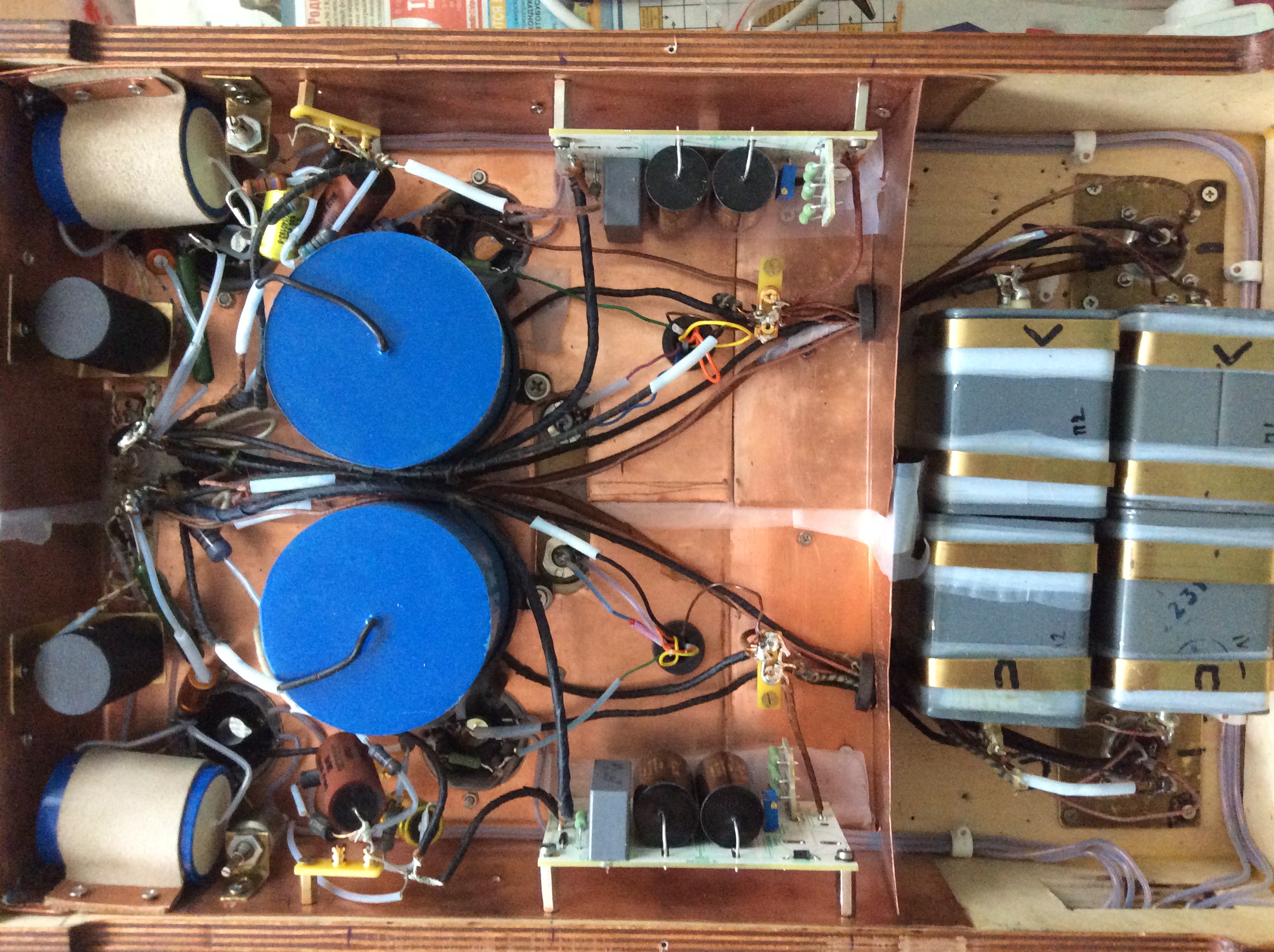

Окончание пьесы со стабилизаторами для корректора. Зуд не даёт покоя и я под руководством poty занялся внедрением в проект сетевой земли. Сначала разобрался с заземлением в блоке питания, затем перенёс этот правильный подход в корректор. ЗВЕЗДА! Но главное, сдавшись и сотворив в корректоре медно- металлический экран, подключил его и прочие экраны не на землю корректора, как раньше у меня было, а на сетевую землю. Музыка стала быстрее. Образно. Дальше больше. Привёл в порядок недочеты в блоке питания. И посадил на сетевую землю центры между конденсаторами сетевого фильтра Epcos ( фото есть выше). Зашунтировал выход после первого стабилизатора качественным AN 0,47 uf 630 V. Плёнку плёнкой, как сказал poty.
После этих и ещё мелких действий, после прогрева, НЧ колебания и пульсации около 3 мВ исчезли?
Далее poty любезно прислал мне полевики 2sk117, которые, опять же по его совету, я внедрил каскодом на имеющиеся. Это предпринималось для снижения уровня частоты стабилизации. Операция по их вживлению очень микроскопическая, для меня брррр. Не подходит. Я бы дров лучше порубил, чем думать об этом. Честно говоря сам не справился пригласил товарища по паялу. Я банально не вижу, что паяю. А уж про мониторику лучше не вспоминать.
Небольшие трепыхания по поводу восстановления предела регулирования напряжения стабилизаторов и ? Прямая на экране осциллографа стоит! 5 мВ, ниже нет в приборе предела. Видео не выкладываю. Чего смотреть на прямую линию?
Что мне лично импонирует в этой истории? С применением стабилизаторов, не только получилось точно выставить режимы всех четырёх ламп корректора, по отдельности на каждую лампу, но и произошло резкое снижение общей суммы ёмкости конденсаторов в блоке питания. Было 300 uf в каждом канале, стало по 100! То есть я убрал 2 банки пленочных конденсаторов по 200 uf и мало того, изъял все дросселя! А результат на выходе превзошёл все ожидания. Точных приборов под рукой нет, что бы отконтролировать цифрами, что на выходе. Но на выходной лампе при анодном напряжении более 366 В, пульсации менее 1 мВ - это по более чем я планировал и хотел. А после второго стабилизатора, работающего вслед за первым уже и смотреть нечего! Вот таков итог этого проекта.

seurf писал(а):Но главное, сдавшись и сотворив в корректоре медно- металлический экран, подключил его и прочие экраны не на землю корректора, как раньше у меня было, а на сетевую землю.
Вот это бы на фотках посмотреть, как сделали. Сейчас мучаюсь тем же с хэд-ампом. :smile:
Как раз сейчас дошел до заказа необходимого - медь и пермаллой.
Раскажите хоть, как делали?

Сообщение seurf » 20 май 2017, 08:07
Даже начинать.... Своими руками, на табуретке, без затей. Только надо осознавать, что медный экран, это только статика, а пермаллой- выше металла, стали по защите от ЭМ помех. Военка делали колпаки для своих целей: сверху пермаллой, внутри медный экран. Красота по помехозащищенности! Могу показать.
Но я долго упирался по вопросу применения стабилизаторов, гуляния сети, даже со стабилизатором домовым меня добили, я сдался, появился этот проект и я не только не жалею, а очень доволен, что изменил свои взгляды, на этот вопрос. Музыке пошло на пользу! Мне тоже.
Экранировка из этой же темы. Я долго упирался и не хотел её применять. Люди делают в деревянном корпусе и ничего. В общем для меня это небольшой компромис с самим собой. Уступка. На тебе ( корректору) медный дом, со стальной крышей, а ты мне абсолютную тишину по фону. Так мы договорились!
Выкинул все из деревянного корпуса корректора. Выстелил дно и стенки медью, сверху ( на самом деле снизу, так как после переворачивания верх становится дном), закрыл стальным листом. У меня ниже в полке стоит блок питания корректора, а там 5 трансформаторов. После этого выкинул платки с монтажными пистонами, сделал монтаж навесным, соеденил все земли ЗВЕЗДОЙ! В одной точке. По факту их две, на каждый канал своя, так как работают два блока питания отдельно для правого и левого канала.
Вид очень далёк от дизайнерского. Нет у меня погони за этим. Все подчинено функционалу, коротким связям.
блок питания в 2 раза больше, отдельно

Не совсем понял насчет "сверху/снизу"... А для меня сейчас это очень актуально.
seurf писал(а):Военка делали колпаки для своих целей: сверху пермаллой, внутри медный экран.
Я и сам видел военные корпуса с омеднением внутри. Интересно, принципиальна ли последовательность слоев (сталь/медь)?
Ведь одно дело, когда "сделали потому, что иначе не получится". Но, к "военке" такой подход не относится.
С другой стороны, военные приборы не должны излучать и наружу! Чтобы не быть обнаруженными средствами локации.
Это я все к тому, что меня смутили результаты собственного эксперимента, когда алюминиевая фольга помещенная внутрь жестяной банки перестала давать эффект. Хотя, была заземлена отдельным проводом. Вот я и подумал, что раз алюминий (или медь) работает за счет скин-эффекта, она и должна быть снаружи... Впрочем, извиняюсь за отвлечение, это мои заморочки. Просто пытаюсь разобраться... :silenced:
Сейчас на фото корректор лежит вверх тормашки. На спине. Если мы его, открытые для взгляда, потроха сейчас закроем стальным листом, то переворачивая его с головы на ноги, в рабочее положение, крышка переименуется в дно. А ниже его на нижней полке стоит его же блок питания, источник помех. От трансформаторов. Вот для защиты от волн блока питания, прилабунил стальную 1,5 мм толщиной крышку. Просто раньше его использовал так как на фото. Без крышки/дна.
Вот фото пермалоевого стакана из военки ( крышка есть, плотно и без щелей с напуском закрывает его), а внутри виден медный вкладыш. Отверстия боковые я наковырял, центральное было. В нем первоначально у меня стояли МС трансы. Сейчас я их, глядя на Андрея К., тоже перенёс в корректор ( слева два черных боченка около торцевой стенки).
Пермаллой/медь

Сообщение poty » 20 май 2017, 16:01
Я крайне аккуратно подходил со своими советами по корпусу и блоку питания.
seurf писал(а):по вопросу применения стабилизаторов, гуляния сети, даже со стабилизатором домовым меня добили, я сдался
seurf писал(а):Экранировка из этой же темы. Я долго упирался и не хотел её применять. Люди делают в деревянном корпусе и ничего. В общем для меня это небольшой компромис с самим собой. Уступка. На тебе ( корректору) медный дом, со стальной крышей, а ты мне абсолютную тишину по фону. Так мы договорились
Так что всё вышесказанное - не моё воздействие, а эволюционный процесс! :-)
Я, правда, не всегда понимаю эти табу. Ну, допустим, по стабилизаторам - более-менее понятно, тут много неламповых деталей, даже интегрированных, которые всегда доверия не вызывают. Но вот экранирование-то чем компромиссно?
Убийством музыки! Аудиофилией я переболел. Теперь я в лагере меломанов. Музыкальность, это когда руки и ноги без разрешения плясать хотят, когда что трогает тебя за живое. Экранирование- зло! Если можно, лучше без. Ну религия у меня такая. У нас ведь Свобода вероисповедания?
Есть у меня пунктики: никаких магнитных материалов, только натуральные продукты- вместо синтетики, PIO- лучше электролита. И прочая ересь.
Как то в Москве в аудиосалоне слушал авангардный ламповые транспорт и ЦАП формата СД. Про DVD и аудио стандарт высокого разрешения никто ничего не знал, не изобрели. Каждый блок по 8 тыс $, на акустике B&W-801 Англия. Усилитель запамятовал за давностью. Вообще не понял, что за понты и за что такие деньги? Ожидал чуда, а услышал просто качественный звук и не более того.
Поэтому долго ломал себя, что бы рвануть шарф на шее, выкинуть из корректора все и поставить компромиссное, для меня, экранирование. Хотя понимаю, что сталь, а ещё лучше пермаллой, более радикально удушат все внешние электромагнитные помехи.
