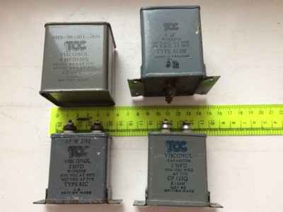

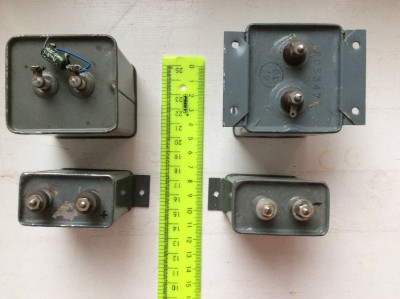

Я самолично присвоил себе наименование " Нержавеющий Пионер". Родилось данное словосочетание не на пустом месте, а из стремления везде и всюду использовать не магнитные материалы ( при строительстве корректора, кроме стальных самодельных кожухов на выходные трансформаторы), в качестве которых я использовал: медь, латунь, алюминий, НЕРЖАВЕЙКА!
Ну а ПИОНЕР ещё проще. В 1996 году я купил себе линейку аппаратуры ( кроме усилителя, сначала был NAD 304, потом Exposure XXV ) марки Pioneer. Мне очень импонировал этот бренд даже по названию ( магнитофонная дека, компакт проигрыватель, радио тюнер). А потом я начал изнурительную борьбу с электролитами. И вот тут аббревиатура PIO ( бумага в масле), стала моим приоритетом в выборе типа конденсаторов. Ну а поскольку бренд аппаратуры и тип конденсаторовов начинаются с одних и тех же трёх букв PIOneer, деваться было некуда, появился Пионер.
К чему я эту галиматью излагаю. Есть у меня PIO конденсаторы на 2-4 uf 400, 500, 600 V марки TCC. Для блоков питания самое то. Самое главно не гигантских размеров, типа наших МБГВ ( они у меня тоже есть и прекрасно работали, ну очень большие, а главное тяжёлые, пока не обзавёлся CLARITY CAP 200uf 630 V. )
Если не пытаться их прилепить в саму плату, а тихо- спокойно поставить рядышком и соединить с платой проводками 5 см, то это решает проблему ухода от электролитов, которые мне не симпатичны! При номиналах схемы 1, 2, 5, 10 uf. Есть у меня и на 8 uf, но они уже большеватые. А при применении PIO конденсаторов, в качестве шунтирующих по питанию, обычно применяют коэффициент 0,5 по сравнению с номиналом электролита.
Тут вопрос уже к Вам Владислав. Если провода 5 см не критичны по длине, как источник возбуждения транзисторов, микросхем, то я смело буду пытаться использовать эти экземпляры конденсаторов в стабилизаторах анодного питания.

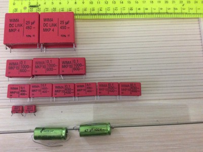

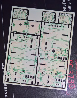

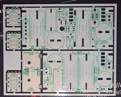

PCB
Теперь по поводу деталей.
Все резисторы зарезервированы под Kiwame 2W, однако у меня их нет (у меня есть определённый запас, но в нём явно не все номиналы). Вариантов два: либо закупить эти резисторы нужных номиналов и в нужном количестве, либо заменить на какие-то другие, аналогичные по размерам (что не так легко, как кажется).
Подстроечники - посмотрю или купим, они сейчас тоже не большая проблема.
Всю активку: IRF840, BD159, LSK117, LR8, TL431, стабилитроны, диоды - это всё не проблема. Практически всё есть.
Два вида радиаторов имеются, могу предоставить.
Конденсаторы - С5 есть (указаны выше), C10 - можно выбирать из указанных выше или Евгений подогнал мне WIMA MKP4, которые ничем не хуже. C4 - предлагаю WIMA MKP4, которые также есть благодаря Евгению. C1, C7, C9, C11 - это Ваши. C2, C6, C8, C12 мы не используем для Вашего варианта. Остаётся C3, этот нужно закупить, я нашёл отличную партию старых советских танталов в Чип и Дип. Сюда подходят как влитые!
Что у нас остаётся? Разъёмы? Вот с разъёмами засада вышла. Я бы предпочёл прямую пайку. Объясню почему. Несмотря на расстояние в 5,08 между контактами, я не нашёл легко доставаемых разъёмов, выдерживающих в номинальном режиме 500В. Я понимаю, что эти напряжения не более, чем safety, но тем не менее рекомендовать их не могу.
Благодарил (а): 264 раза
#95
Сообщение seurf » 12 ноя 2016, 08:08
Как здорово!
Какие то Советские танталы и у меня есть, надо брать лопату и идти копать в гараж.
Wilma у меня тоже есть, надо только глянуть какая?
Я сторонник по высокому без разъёмов, на пайке. У меня по высокому только один ( пара на 2 канала) соединение корректора и блока питания. Военный, цилиндрический на резьбе.
MKP 4 только 2 шт и то 0,022 на 400V
Остальное на фото.

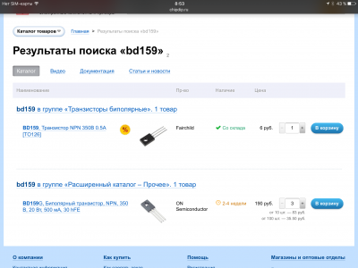

По активным элементам, в нашем представительстве белок можно заказать. На вскидку набрал одну позицию и сразу 2 варианта. Я принципиальной разницы не вижу, кроме цены и срока, лишь бы не Китайщина. В общем в этих тонкостях, либо Вы меня консультируете, либо не глядя кладёте в бандероль и активные элементы, выбранные с учётом Вашего опыта. У меня такого опыта нет. Я по активным элементам только Farnel доверяю, но уже очень давно не пользуюсь им. Цена пересылки напрягает, обсуждали уже.
А мне поиск в Чипе Советских танталовых не показал.C3 10 uf 10 V. В сад, все в сад. Пардон в гараж!

Ну, что-то типа http://www.chipdip.ru/product0/157513628/
Всё, что здесь http://www.chipdip.ru/catalog/tantalum-electrolyt ... -1а&p.381=15&p.381=22&p.381=33 в принципе подходит.
Остальное на фото.
MKP10 здесь тоже бы пошли. Но номиналы маловаты. Это, я так понимаю, должно идти на место С10? В принципе, можно и такой номинал поставить (0,1мкФ), я думаю, серьёзно ничего не изменится.

seurf писал(а):По активным элементам, в нашем представительстве белок можно заказать. На вскидку набрал одну позицию и сразу 2 варианта. Я принципиальной разницы не вижу, кроме цены и срока, лишь бы не Китайщина. В общем в этих тонкостях, либо Вы меня консультируете, либо не глядя кладёте в бандероль и активные элементы, выбранные с учётом Вашего опыта. У меня такого опыта нет. Я по активным элементам только Farnel доверяю, но уже очень давно не пользуюсь им. Цена пересылки напрягает, обсуждали уже.
Здесь Вам решать. Я могу переслать нужные транзисторы или проконсультировать Вас, какие покупать. Любой вариант для меня приемлем.

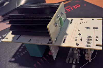

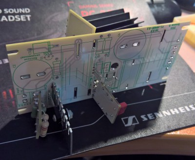

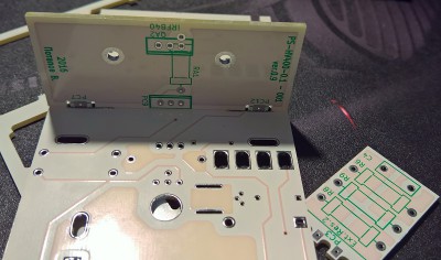

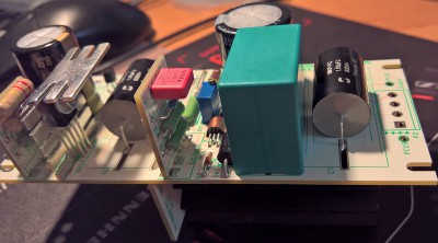

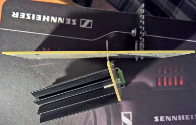

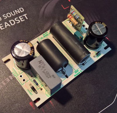

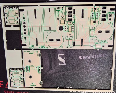

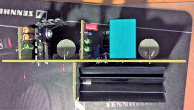

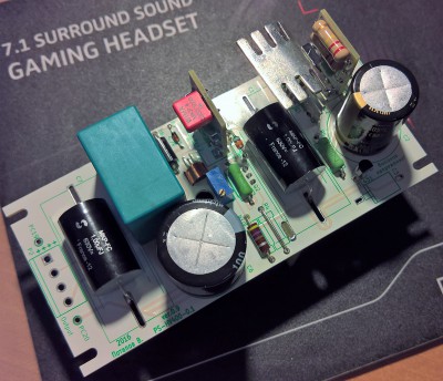

Итак, не знаю зачем, но я собрал полностью обе платы. Вторая плата (на LR8) работает без проблем. Точность поддержания напряжения очень высока (примерно 0,3%/6,5% изменения входного напряжения). Первая плата также работает без проблем. По крайней мере изменение нагрузки никакого влияния на выходное напряжение не оказывает (буду проверять дальше). Однако, точность поддержания выходного напряжения меня не очень устраивает (примерно 1% на 6,5% изменения входного напряжения). Грешу на контрафактный JFET. Буду исследовать дальше. Но даже в таком виде основную функцию стабилизатор выполняет. Когда соберёте, протестируйте, пожалуйста, по полной программе.
Краткая антология сборки:
#100
Сообщение seurf » 22 ноя 2016, 09:15
На 20 фото радиатор крепится к доп. Плате двумя винтами. А по высоте к основной плате он крепится? Или жёсткость соединения плат достаточная?
