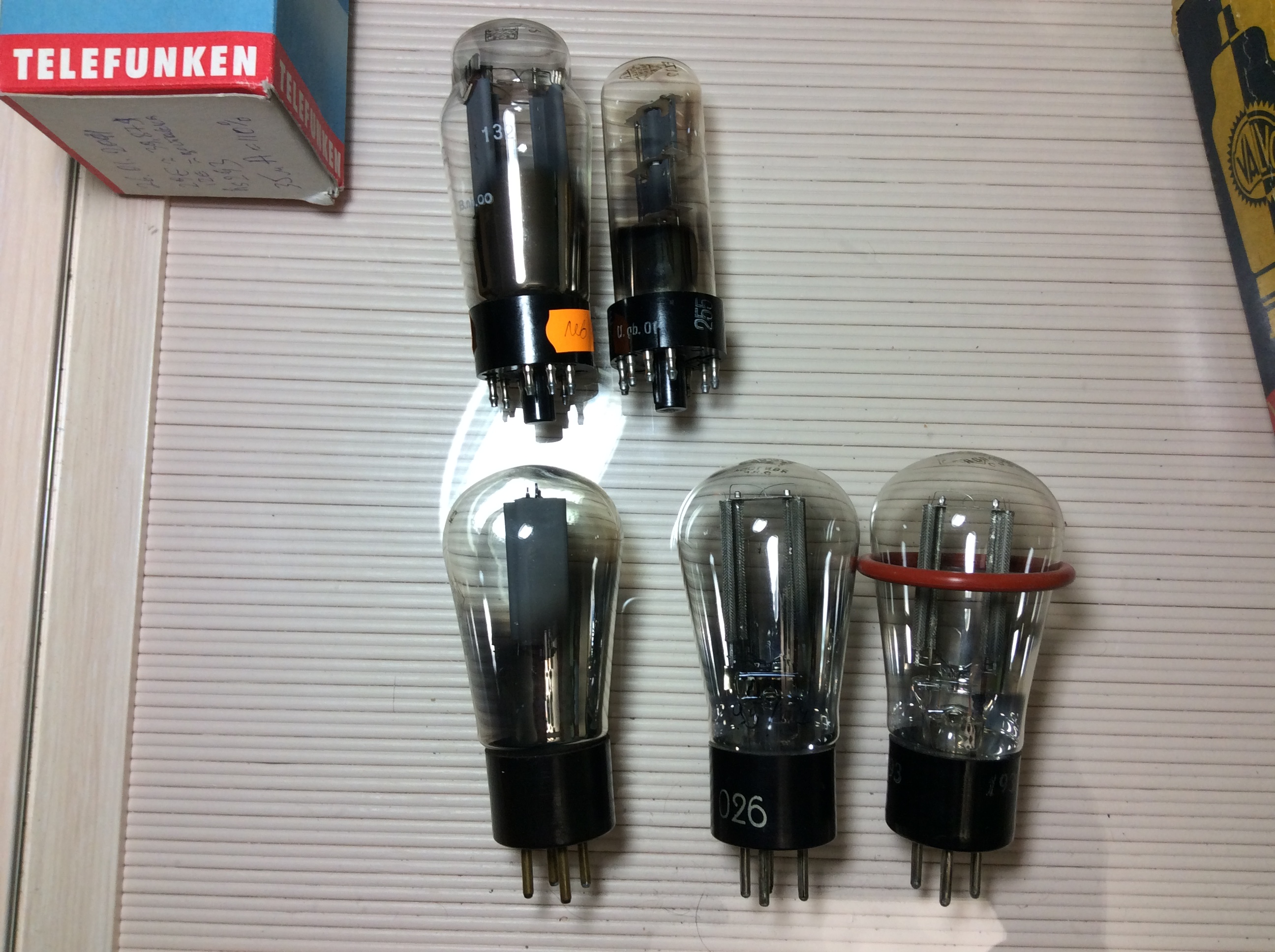

Главный вывод положительный: кенотроны слышны. Это радует. Была у меня ранее мысль, вместо одного двуханодного кенотрона при ДППВ, попробовать в каждое плечо анодки поставить по одноанодному кенотрону. Это обязывало бы меня кормить сразу 4 кенотрона. Так как на каждый канал свой блок питания. Жор умерил. Не свершилось, место на аэродроме закончилось, хотя размеры блока питания 460 на 460 с подвалом.
#204 Евгений Михеев » 10 июня 2017, 20:56
Мои любимые уши на ходьбу до работы! :) Чего только не пробовал, но эти за свои деньги - идеал!
Я в своё время массу ушей перепробовал с большими ценниками и не разу не вскрикнул: Они мои любимые!". Все что то мешало. То высокие, то низкие, то середина не так, то анатомия утомляла. Обошёл в Москве все приличные салоны. Так ничего и не выбрал. Тему закрыл для себя.

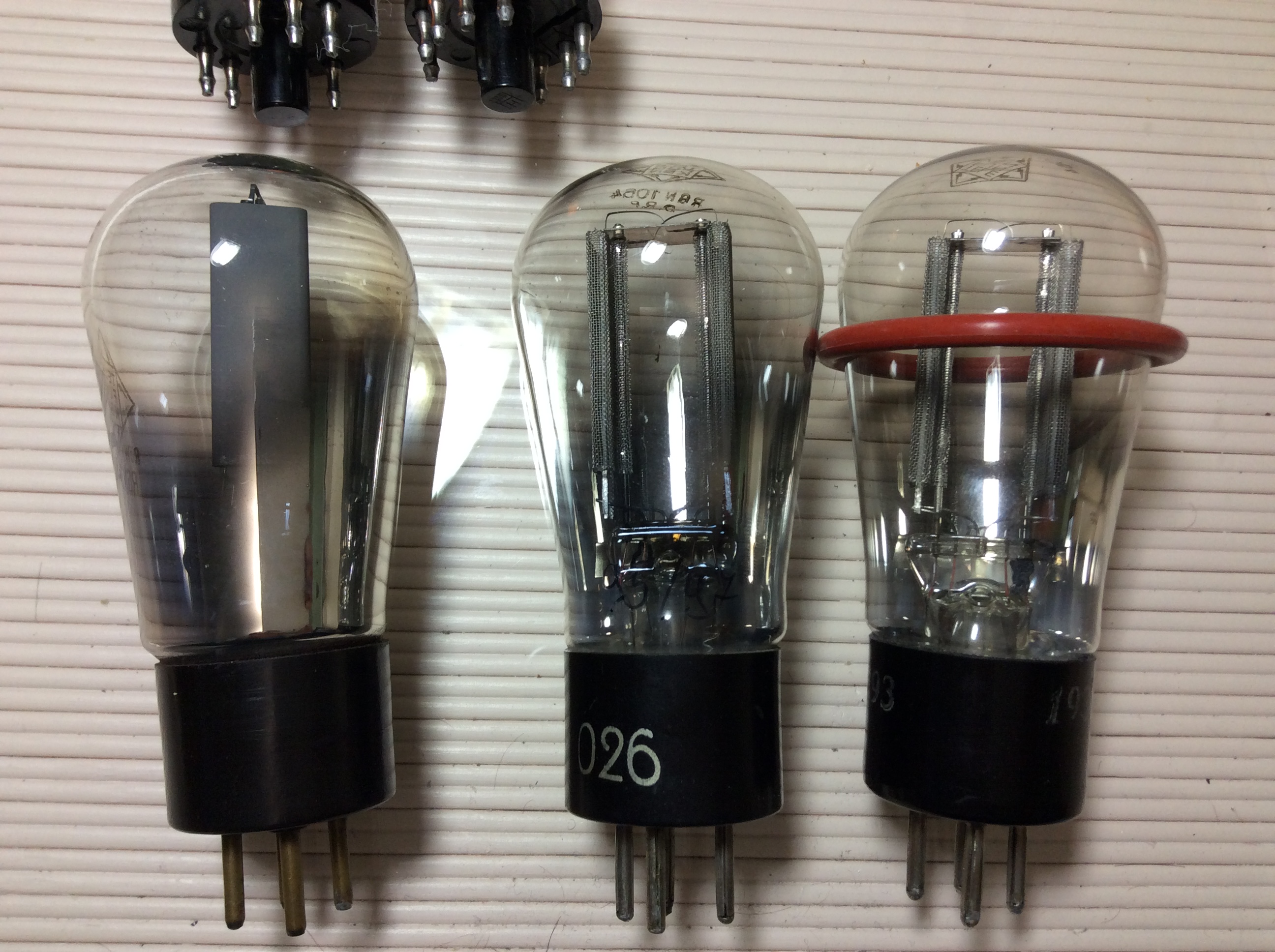

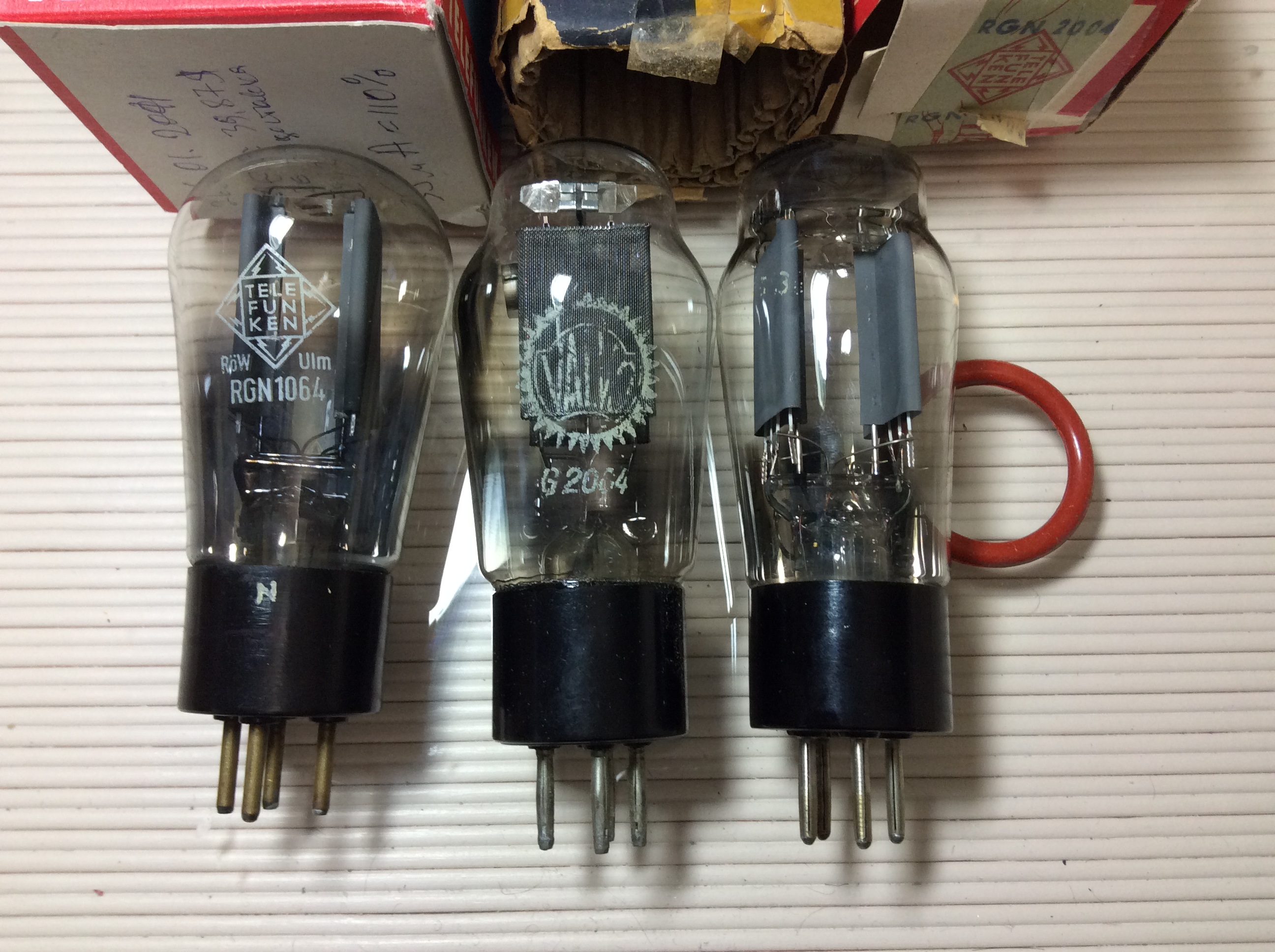

Наблюдения по цифрам:
Стояли RGN1064, после кенотрона на первых конденсаторах до стабилизатора было по 397V в каждом. А при ещё не включённом анодном 2,5 и 3,5 V.
Поставил 2004, стало 408 и 410 V . Они мощнее по Datasheet и проседают под нагрузкой меньше.

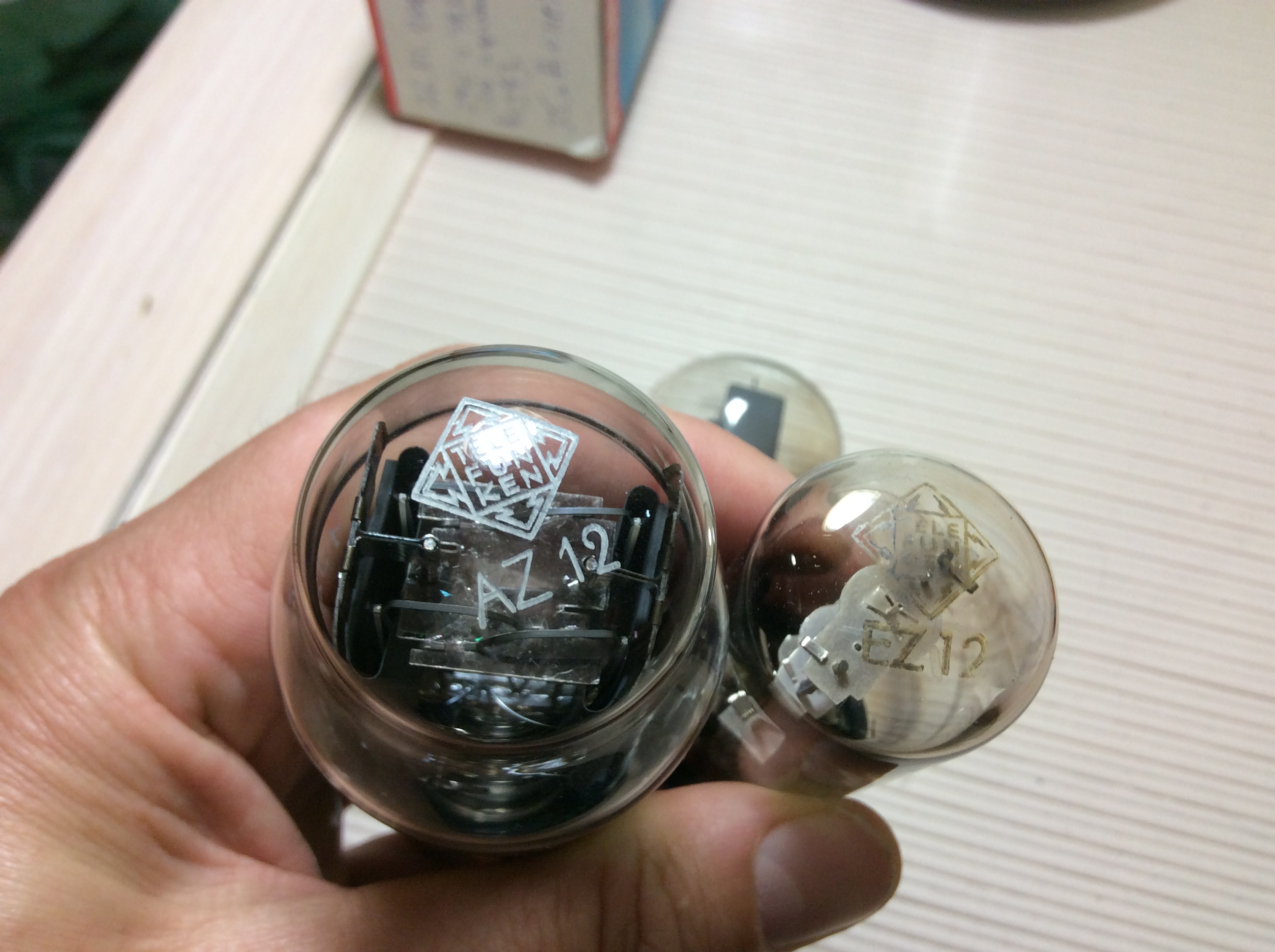

Первый тот же, а далее AZ12 и EZ12
По надписям все видно

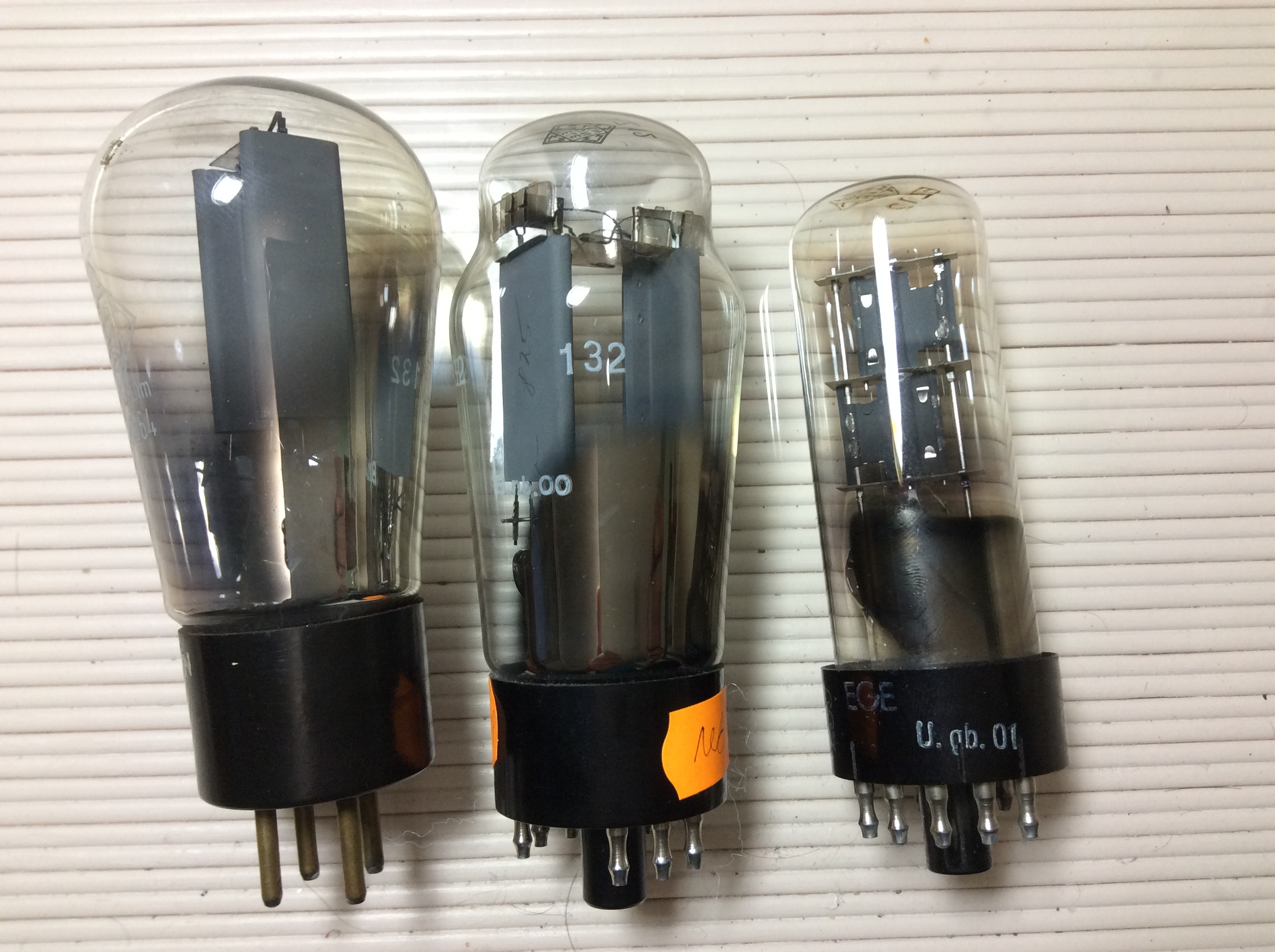

Второй и третий извлечённые только что RGN 1064 сеточные, которые радовали меня до сегодняшнего дня
Для сравнения размеров и разности цоколёвки
Пластинка с отличной музыкой, по которой проходил тест
Первый 1064, Далее G2004 сеточный и RGN2004 пластинчатый анод
