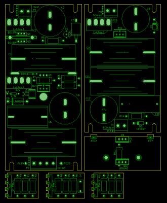

Я хочу обратиться к разработчикам собственных конструкций на форуме для выбора форм-фактора результирующей платы первой части БП. Я попробовал уместить всё в ширину 60мм (по аналогии с другими платами блоков питания, которые здесь опробовались), но минимальная длина получается 150мм (напоминаю, что длина платы стабилизации накала - 80мм). Высота платы будет примерно 55-60мм в штатном варианте (с установленным радиатором) или 35-40мм при установке на внешний радиатор.
С чем это всё связано? У нас есть зарезервированные области для конденсаторов (22мм для плёночного (их будет 3), 22мм для электролитического (их будет 2) - итого 110мм, крепления + разъёмы (по 10мм = 20мм). Уже только одни эти детали дают длину 130мм. На остальных 20мм располагаются все остальные детали (ну, и немножко кое-что в зазорах между конденсаторами/разъёмами).
Какие варианты?
1. Cделать плату шире (допустим, 70мм, чтобы всё равно можно было установить вертикально в корпус 2U). В этом случае есть вероятность, что эффективность размещения увеличится и можно будет разместить всё на плате в 120мм.
2. Отказаться от установки на внешний радиатор. Это поможет немного оптимизировать расположение и устанавливать детали с двух сторон. Думаю, в этом случае, удастся уложиться в 100мм. Меньше - не сделать ни при каких условиях.
Могу выслушать и альтернативные предложения.

Сообщение Евгений Михеев » 09 окт 2016, 12:25
poty писал(а):1. Cделать плату шире (допустим, 70мм, чтобы всё равно можно было установить вертикально в корпус 2U). В этом случае есть вероятность, что эффективность размещения увеличится и можно будет разместить всё на плате в 120мм.
Это хорошая мысль!
poty писал(а):2. Отказаться от установки на внешний радиатор. Это поможет немного оптимизировать расположение и устанавливать детали с двух сторон. Думаю, в этом случае, удастся уложиться в 100мм. Меньше - не сделать ни при каких условиях.
Тут зависит от задачи. Если нам нужна универсальная плата, то установка на внешний радиатор - не лишняя опция. Мне нравятся корпуса, боковые стенки которых представляют собой радиаторы. Во первых такого радиатора достаточно в 90% случаев, во вторых - экономим внутреннее пространство, превращая радиатор в часть дизайна.

Сообщение poty » 09 окт 2016, 13:22
Это хорошая мысль!
Вот только влезет ли... Если мы имеем внешний размер 80мм, две крышки по 2мм и внутреннюю вкладку-шасси, толщиной 2мм и отстоящую от дна как минимум на 5мм (для того, чтобы туда поместились все винты/гайки), то у нас свободного места остаётся 69мм. И возникает проблема пробоя высокого напряжения на корпус, если не оставлять зазоров примерно в 2мм с каждой стороны. Я, собственно, поэтому и пришёл к ширине в 60мм, как наибольшей допустимой.
Это - хорошее замечание. Экономия места в корпусе - правильное дело. Значит, нужно что-то думать. Просто как не изощряюсь, пока плата меньше 130мм не получается длиной.

Сообщение poty » 10 окт 2016, 12:43
Я решил остановиться на длине в 130мм (при ширине в 60мм). Дальнейшее уменьшение возможно только при уменьшении размера деталей (например, конденсаторов байпаса), двухъярусном расположении (т.е., увеличении высоты) или двухстороннем расположении (тогда практически исчезает возможность поставить плату на боковой радиатор). Сегодня дома подобью кое-какие проблемы и попробую выложить расположение.

Сообщение poty » 15 окт 2016, 19:29
Я закончил разработку платы. Теперь анализ на возможность производства и я отдаю всё это в производство. Самая большая плата - 60х130мм, вторая по величине плата 60х100мм, маленькие платки снизу - это вспомогательные платы, которые вставляются в основные платы (для экономии места и частично, для защиты от перегрева). Плата в центре правой части - это плата внешнего радиатора, она вставляется в большую плату с нижней стороны.
Платы
Сообщения: 5060
Сообщение poty » 20 окт 2016, 12:06
Платы ушли в работу. Срок готовности - 11 ноября.

В теме "Накалы AZ12" извинился и тут извиняюсь за длительное отсутствие. Для моего проекта суммарная длина двух плат устраивает при грубом измерении рулеткой. По высоте остаётся запас 15 мм.
