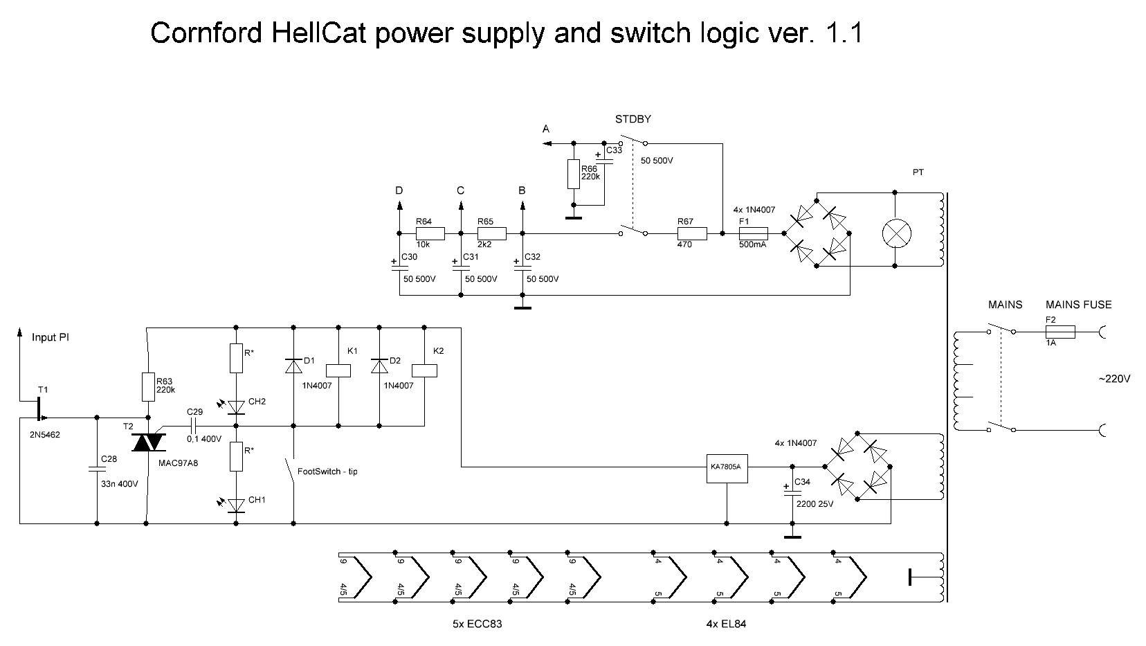

Силовой транс будет под мостовое выпрямление и будет отдельная обмотка на 60 вольт для смещения. Пообщался с Азнауром - он с транследа трансформаторы уже много лет заказывает - посоветовал без центральной точки - так мотают гораздо точнее. Согласился с ним.
В итоге такие параметры:
350В*0,3А
60В*0,1А
14В*2А
6,3В*4А
Трансформатор заказал на основе серийного, используемого Азнауром (AZG), так как на транследе к нему уже привыкли, как говорится, рука у них на это изделие уже набита. На холостом напряжение не должно превышать 5% от напряжения на нагрузке.
А вопрос такой - когда Вы рассказывали о работе мьют цепочки тут, Вы писали, что "Как только что-то происходит в цепи правой обкладки С29...." Я всё хотел спросить, да забывал - а как затвор видит изменение, если перед ним стоит конденсатор, который не пропускает постоянное напряжение. Не совсем понимаю

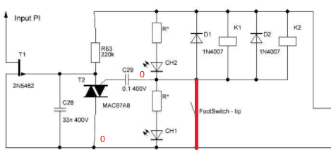

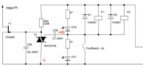

Для начала рассмотрим ситуацию №1, когда переключатель Footswitch разомкнут и времени после этого прошло много. Конденсатор C29 заряжен до примерно 4В (правая обкладка подключена к средней точке между двумя цепочками R*CH2||K1||K2 (значительно меньшее сопротивление), R*CH1 (значительно большее сопротивление) и имеет потенциал +4В, левая обкладка - через сопротивление утечки перехода управляющий_электрод - Т2 симистора Т2 - к земле, потенциал =0В). Так как конденсатор для постоянного тока представляет собой разрыв, то ток через управляющий электрод не протекает, тиристор между верхним (Т1) и нижним (Т2) электродами - не проводит. Конденсатор C28 заряжен до +5В (верхняя обкладка подключена через R63 к +5В, нижняя обкладка - к земле (0В)). Как мы понимаем, 1В на верхней цепочке не хватает для того, чтобы зажечь CH2 и включить К1, К2. Зато хватает 4В для того, чтобы зажечь CH1. Положительное напряжение на C28 закрывает Т1 (оно приложено между затвором и истоком) - он перестаёт проводить.
Если мы теперь замкнём footswitch потенциал C29 приложится между управляющим электродом и выводом Т2 симистора. Конденсатор начнёт разряжаться через управляющий переход симистора и откроет его (он начнёт проводить между Т1 и Т2). C28 окажется короткозамкнут. Напряжение на нём скачкообразно станет равным практически нулю (точнее - пороговому напряжению открытого симистора). По правилам работы симистора он закрывается только если через него прекращает протекать ток. Так как C28 разрядится, ток через симистор прекратится (тока через R63 недостаточно для поддержания симистора в открытом состоянии: 5В/220кОм=22мкА). Симистор закроется (перестанет проводить). Разряд С28 приведёт к тому, что затвор Т1 соединится с истоком (между ними будет 0В) и транзистор откроется (вспомним, что он - Depleted Mode, то есть проводит в отсутствии управляющего напряжения на затворе). К этому моменту имеем следующее: напряжение затвор-исток T1 = напряжению на С28 = 0, напряжение на С29=0, Т1 - проводит, Т2 - не проводит, CH1 замкнут накоротко footswitch и не горит, "средняя" шина (правая обкладка С29) притянута к земле и, соответственно, горит СН2, включены К1 и К2. Закрытие Т2 приводит к тому, что конденсатор c28 начинает заряжаться через R63, по мере повышения на нём напряжения плавно закрывается (прекращает проводить) и транзистор Т1. Время, до которого конденсатор зарядится до 70% определяется произведением RC - в нашем случае - 7мс. По истечению этого времени транзистор Т1 закроется полностью и мы вернёмся во второе (№2) стабильное положение.
Если мы теперь разомкнём footswitch С29 начнёт заряжаться через делитель R*CH2||K1||K2 - R*CH1 с одной стороны и управляющий переход Т2 - с другой. Ток заряда конденсатора откроет Т2, который замкнёт накоротко С28, который откроет T1 за счёт падения напряжения затвор-исток. Разряженный С28 закроет Т2, после чего начнётся его (С28) заряд через R63, через 7мс напряжения на С28 станет достаточно для закрытия Т1. Зарядка конденсатора C29 увеличит напряжение на "средней" шине до 4В, что оставит лишь 1В на CH1, K1, K2 - CH1 погаснет, К1, К2 выключатся. Мы вернёмся к состоянию №1.

poty писал(а):Все соотнесения - в соответствии со схемой здесь: download/file.php?id=11918&filename=Hel ... &mode=view
А, ну вот, таким образом левая нога конденсатора видит землю через T2. Я этого не понимал, так как не учел утечку. Понял, то есть конденсатор не пускает через себя постоянку, но при этом "видит" некий потенциал с одной стороны на делителе, а с другой стороны за счёт Т2.
poty писал(а):тиристор между верхним (Т1) и нижним (Т2) электродами - не проводит.
Тревога! Новое слово! :)
poty писал(а):Конденсатор C28 заряжен до +5В (верхняя обкладка подключена через R63 к +5В, нижняя обкладка - к земле (0В)). Как мы понимаем, 1В на верхней цепочке не хватает для того, чтобы зажечь CH2 и включить К1, К2. Зато хватает 4В для того, чтобы зажечь CH1. Положительное напряжение на C28 закрывает Т1 (оно приложено между затвором и истоком) - он перестаёт проводить.
Это ясно
poty писал(а):Если мы теперь замкнём footswitch потенциал C29 приложится между управляющим электродом и выводом Т2 симистора.
Верхним выводом? Ведь теперь у нас на с29 справа ноль с земли, слева - ноль через нижний вывод Т2.

Евгений Михеев писал(а):Верхним выводом? Ведь теперь у нас на с29 справа ноль с земли, слева - ноль через нижний вывод Т2.
Любой конденсатор может заряжаться (для чего он должен быть подключен к внешнему источнику с другим напряжением, при этом возникает ток заряда) и разряжаться (может быть подключен к источнику напряжения противоположной полярности или нагрузке, в результате протекает ток разряда).
Рассматривайте это как аккумулятор. Когда конденсатор находился под напряжением, он зарядился. Потом напряжение убрали и он начал разряжаться через ту нагрузку, которая к нему подключена.

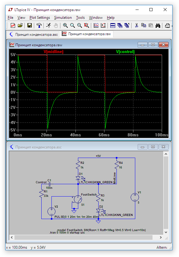

Владислав, вот хоть убейте (но лучше - не надо :-) ), не понимаю второй части объяснения, а именно:
poty писал(а):Если мы теперь замкнём footswitch потенциал C29 приложится между управляющим электродом и выводом Т2 симистора. Конденсатор начнёт разряжаться через управляющий переход симистора и откроет его (он начнёт проводить между Т1 и Т2). C28 окажется короткозамкнут. Напряжение на нём скачкообразно станет равным практически нулю (точнее - пороговому напряжению открытого симистора). По правилам работы симистора он закрывается только если через него прекращает протекать ток.
Стальное всё ясно.
Но вернемся к главному.
Это состояние я понял. +4в с делителя с одной стороны и 0 через сопротивление утечки между выводом Т2, приложенным к земле и управляющим электродом, ток не протекает (из-за конденсатора).
Далее мы замкнули футсвитч. Таким образом нулевой потенциал подтянутся с земляной шины до точки делителя. Но конденсатор Заряжен. Получается он разрядится через что? Через появившийся нулевой потенциал со стороны футсвитча? То есть сначала у нас было +4 справа, а стало 0, как и со стороны вывода Т2 притянутого к земле?
Я понимаю, что теперь потенциал между управляющим электродом и выводом на земле изменится относительно первоначального состояния покоя и это заставит открыться симистор, мне не ясно по какому пути разрядиться конденсатор. Или я правильно предположил?

Так и запутаться недолго. Чтобы понять реальность, нужно абстрагироваться от конкретных деталей. Вот, допустим, управляющий переход симистора можно представить как резистор достаточно большого сопротивления, скажем 33кОм:
Работа схемы.
Что происходит при включении устройства, при этом footswitch разомкнут. На конденсаторе C1 напряжение нулевое (сравниваем красную линию - напряжение на средней линии и правой обкладке конденсатора, и зелёную - напряжение на управляющем электроде и левой обкладке конденсатора). Т.о., ток через R1 большой (напряжение на R1 = +5В минус мизерное падение напряжения на R4 минус нулевое напряжение на C1). Этот ток заряжает конденсатор C1, напряжение на нём растёт. Если посмотреть на формулу напряжения на R1, то увидим, что при росте напряжения на C1 напряжение на R1 уменьшается (смотрим на зелёную линию). В конце концов C1 зарядится полностью и ток исчезнет. Т.е., на левой обкладке будет потенциал =0 не потому, что он "притянут" к земле, а потому, что тока через R1 нет. При этом между "землёй" и левой обкладкой стоит резистор R1.
Примерно на 20мс мы нажимаем на педаль. Правая обкладка C1 притягивается к земле, левая обкладка остаётся на верхнем конце R1. Это эквивалентно подключению источника питания положительным полюсом к земле, отрицательным - к точке Control. Через R1 возникает ток обратной полярности, который разряжает конденсатор, напряжение на нём падает. Когда конденсатор разрядится, напряжение на нём станет снова равным нулю.
Если мы теперь отпустим педаль, то возникнут ровно те же самые процессы, что и при включении.

Переход можно представить в виде сопротивления 33к, все, этим все сказано :-) Вот этой ключевой фразы мне хватало для понимания. Единственное, я по прежнему не понимаю, откуда ток, если конденсатор непроницаем?
#579
Сообщение poty » 07 фев 2018, 12:27
Евгений Михеев писал(а):я по прежнему не понимаю, откуда ток, если конденсатор непроницаем?
Это - ток заряда конденсатора. Подумайте, например, о конденсаторе в блоке питания. В какой-то момент времени он заряжается от выпрямителя (через него протекает ток зарядки), в другой момент - разряжается в нагрузку (через него протекает ток разрядки). Это не означает, что он пропускает ток через себя, ток протекает через выводы на обкладки, но не сквозь конденсатор. Как только конденсатор зарядится до определённого напряжения - ток прекратится и сколько бы мы ни держали это напряжение, тока больше не будет.
Можно рассмотреть этот процесс с такой стороны: изменение напряжения на средней линии является фронтом импульса (переменной составляющей), которая "проходит" через конденсатор, а следующее за этим "плато" - это постоянная составляющая напряжения, для которой конденсатор является непреодолимой преградой.
#580
Сообщение Евгений Михеев » 07 фев 2018, 12:34
Вот так да, я хотел это сравнить с процессом лампы (точка и характеристика), только не мог сформулировать. Спасибо, сейчас я понял.
