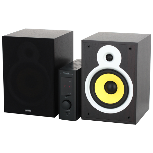

Я - отец. Именно по этой причине моя основная АС ждет своего часа в укромном уголке, вздрагивая каждый раз, когда рядом с ней пробежит мой сын. Вместе с ней вздрагиваю и я :-) Но что поделать - надо переждать. А музыка - не ждет.
Именно под таким предлогом я "изъял" у своего бро категорически бюджетные, но, как показалось мне, прилично звучащие Microlab Pro 3. Без родного усилителя. Да, такой вот гедонизм - гонять свои моноблоки через ЭТУ акустику :twisted: Но, что поделать?

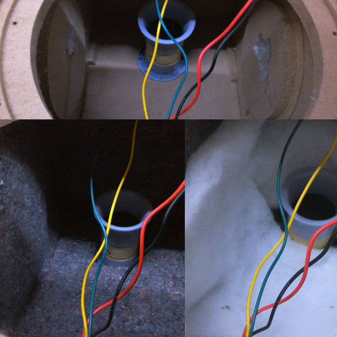

Влез я внутрь.
Что сказать - весьма прилично всё в эту сумму - клей на месте, кроссовер - на печатке, проводка - сгодится.
Демпфирование - фуфлыжное, мини-слой ваты, от того они и гундели на нижних.
Басовик, как видно, большого диаметра (баса я жду ударного), но вот середина - вырезана, как аппендикс. А верхние - сыпят... Или чрезмерно акцентируют. Либо опять же из-за недостатка СВ есть ощущение доминанты В частот. Разберемся.
Я решил шибко не мудрить с первой экзекуцией: демпфирование, замена конденсаторов (на недорогие) и резисторов, катушки же - пусть останутся ( нареканий к ним нет, чисто визуально - добротно).
Вообщем, вжух, и было/стало:

Корпус
Важную роль играет правильная "глушка" корпуса, ведь на большой громкости он начинает и сам играть - гудеть, звенеть - всё, что вздумается ему, просто ужас.
Я оклеил все внутренние стенки (кроме фронтальной) войлоком (Jantzen Audio Felt for speaker damping, 8 mm). Далее уложил демпфирующий материал (300 г/м характеристикой) по следующей схеме: 2 куска на дно, два на верхнюю стенку, 1 кусок полукругом за СЧ\НЧ динамик - всё, как советует Troels Gravesen. Я большой фанат его работ.

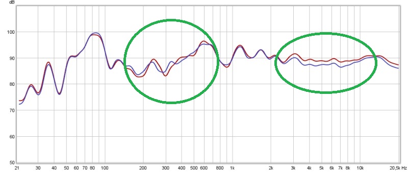

Тест
Собрав всё на место, я перешел к измерениям. Тут стоит оговориться - я провел первые измерения еще на не тронутой АС, благо вернуть ее в то же самое место для замера с точностью установки менее миллиметра мне под силу.
Хорошо бы их проводить в пустой комнате, чтобы минимизировать отражения. Но в моем случае это не самое главное, я преследовал иную цель - засечь изменения.
О замерах:
Я выставил микрофон в 1 метре строго напротив "пищалки". Высота от пола до пищалки 1 метр. По сторонам в двух метрах предметов нет.
Я использовал программу REW. Она бесплатна и очень хороша для тестов такого рода.
Микрофон UMIK-1
Синяя линия - было, красная - стало.
Каждый тест я гонял до повторяемости в варианте, то есть, например, кроме синей линии у меня есть еще 2 замера "до", которые ПОЛНОСТЬЮ повторяют друг друга. Это - чтобы исключить "шальной" замер. Нет, и график "до" и "после" - это уверенно повторяющиеся реализации.
Что же мы видим?
Явный прирост в зоне 2.5-14 кГц. И резистор в цепочке ВЧ подобран точно такой же, как и его предшественник. Так что тут дело не в резисторе. Во всяком случае, не в его номинале.
Так же изменения коснулись зоны 50-700 Гц. На каких-то частотах больше, а на других - нет.
Что же касается звука ...
Главное, чего я хотел - довести до ума корпус - и это мне удалось. Я думаю, что гул сложно поймать микрофоном, его надо было бы "снимать" с боковой стенки. Ухо не обмануть - гула больше нет. Я специально сравнил доработанный экземпляр со второй АС, подключив обе к одному каналу усилителя. Грязь в звуке тоже стала присутствовать в меньшем количестве, верхние перестали песочить. Главное - появилась гитара :smoke:
Старое доброе "ДЖЖЖЖ" вышло на передние позиции, а вокал отодвинулся назад, перестав быть монополистом.
