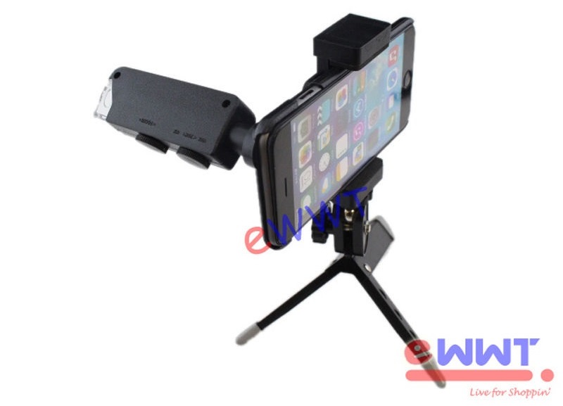

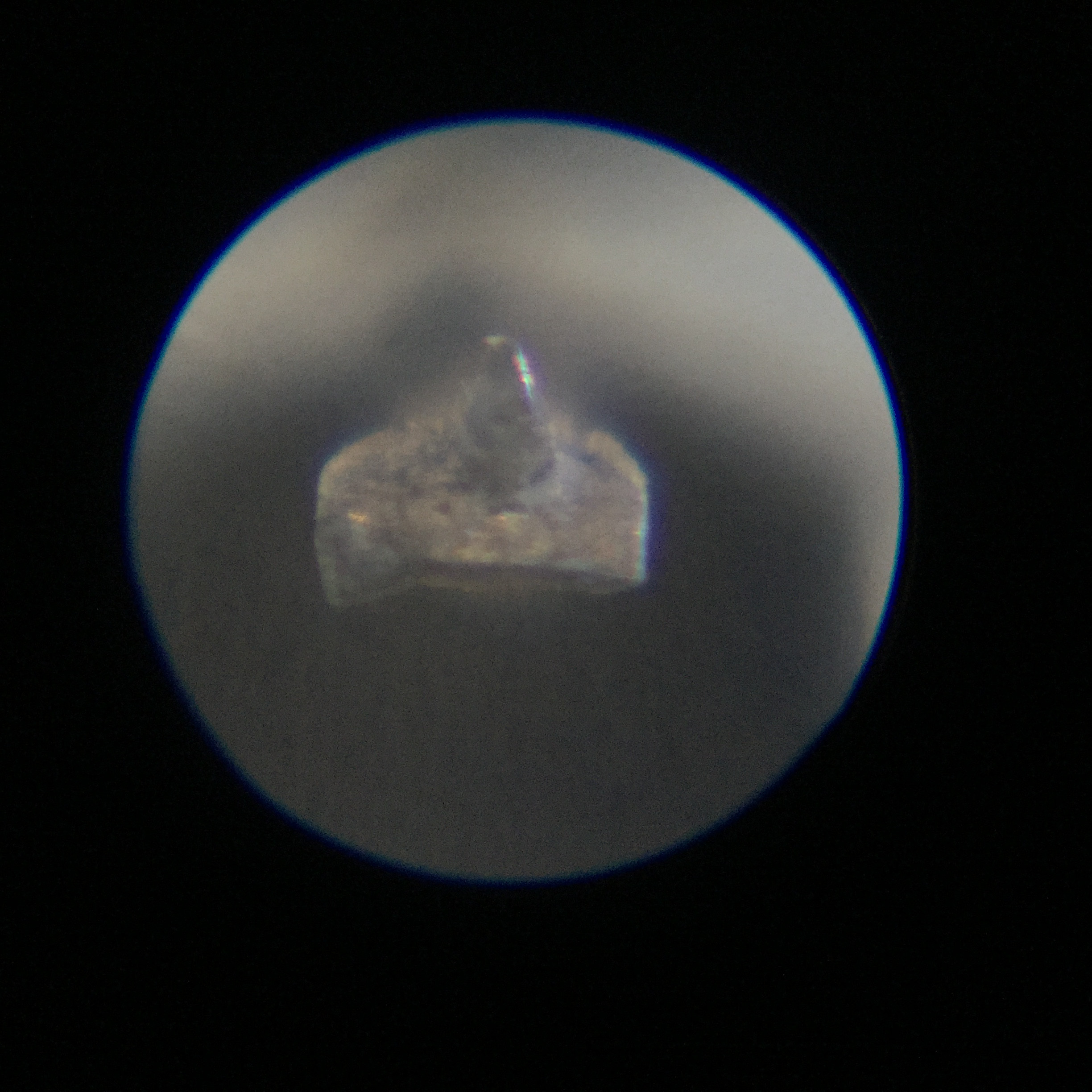

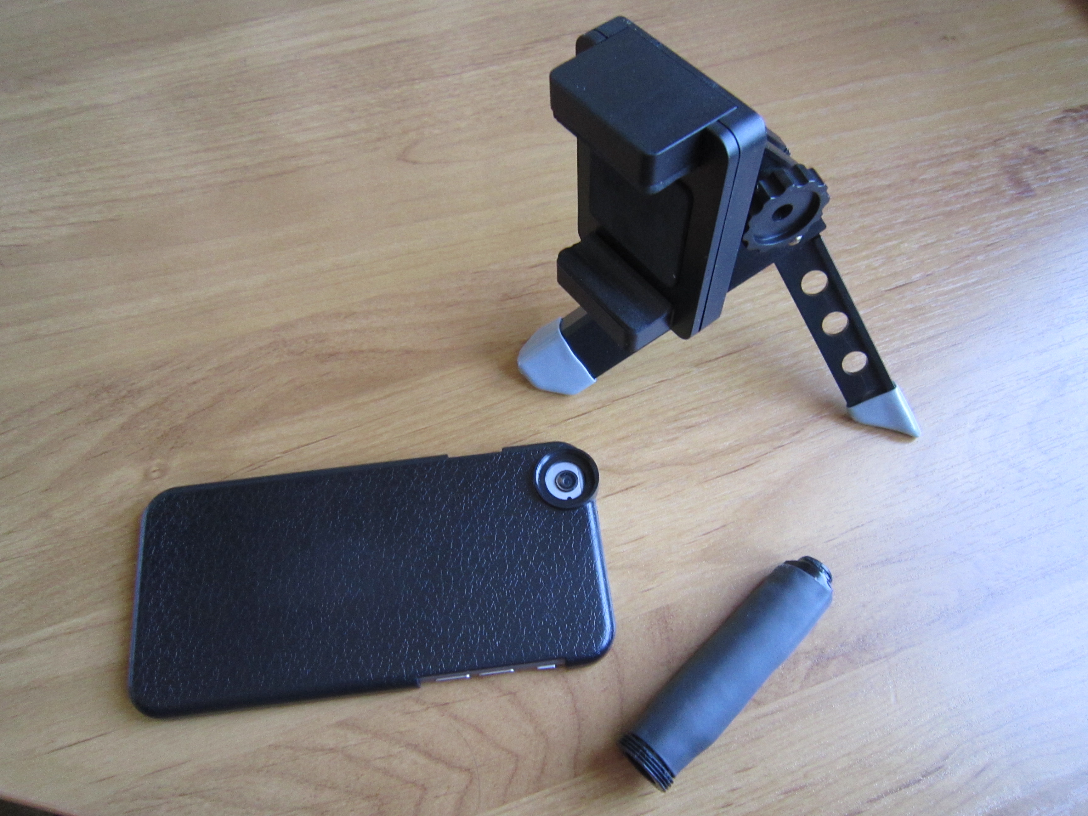

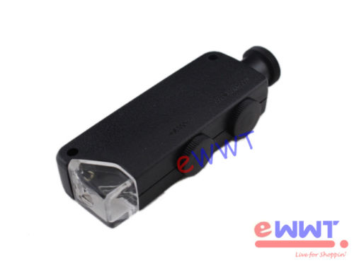

Вкусив звучания настроенного проигрывателя винила и проникнувшись отзывчивостью этих аппаратов на различные твики и апгрейды, я очень захотел увидеть воотчию, что и как рождает этот звук. Начал с малого - заказал на eBay микроскоп. Не дорогой (примерно 800 руб.), фактически игрушка для Айфона, но для начала нормально. К тому же, комплект предусматривал возможность установки телефона на штатив, а у меня в этом уже была потребность.

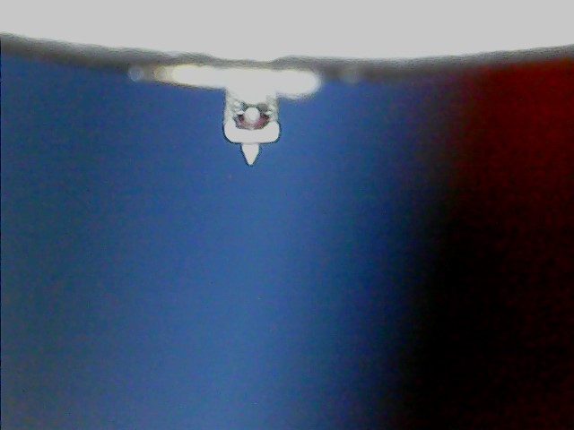

Однако, сразу выяснилось, что пользоваться им фактически не возможно. Только в таком варианте:

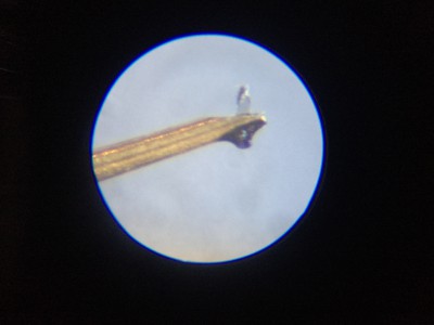

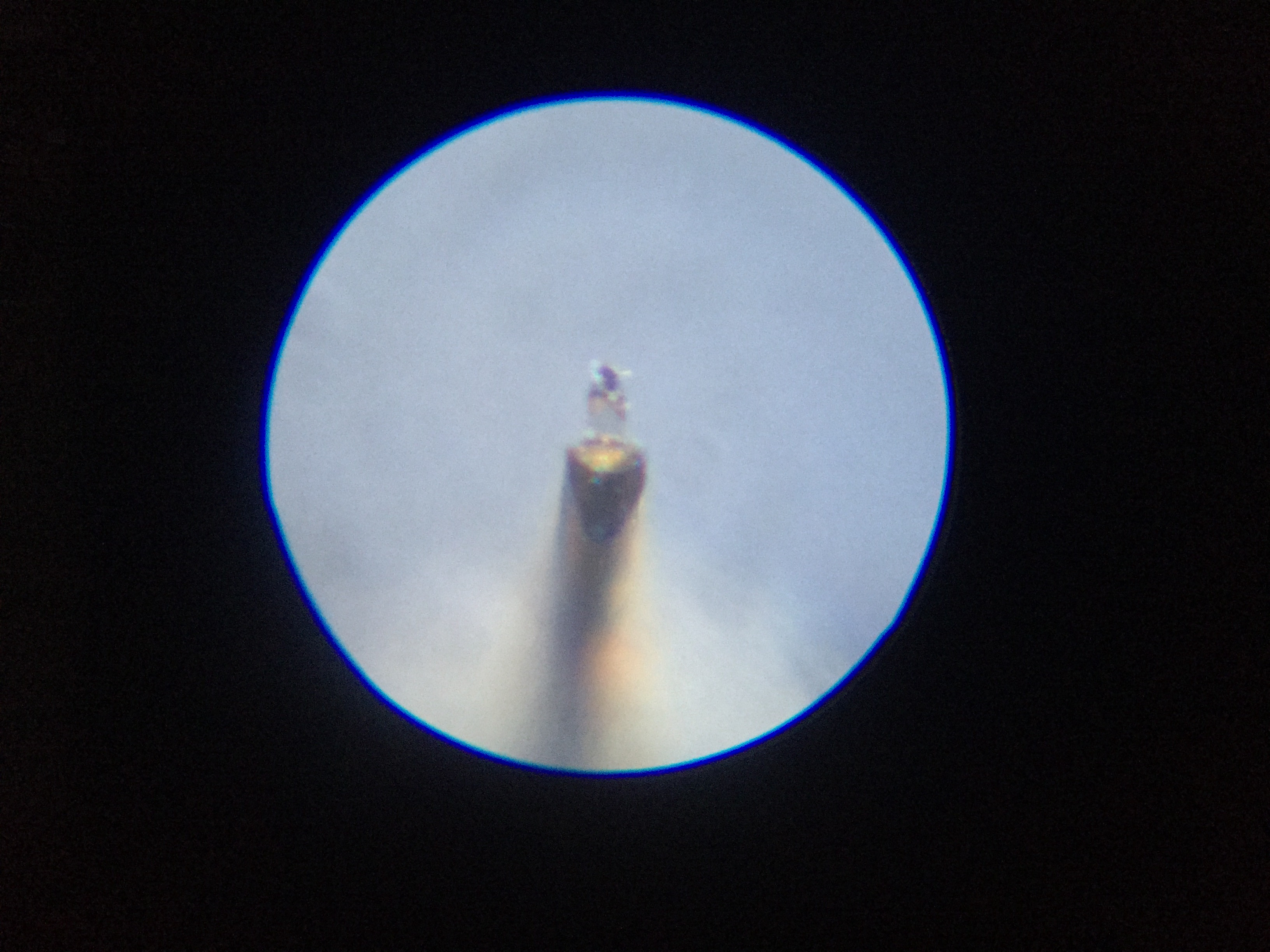

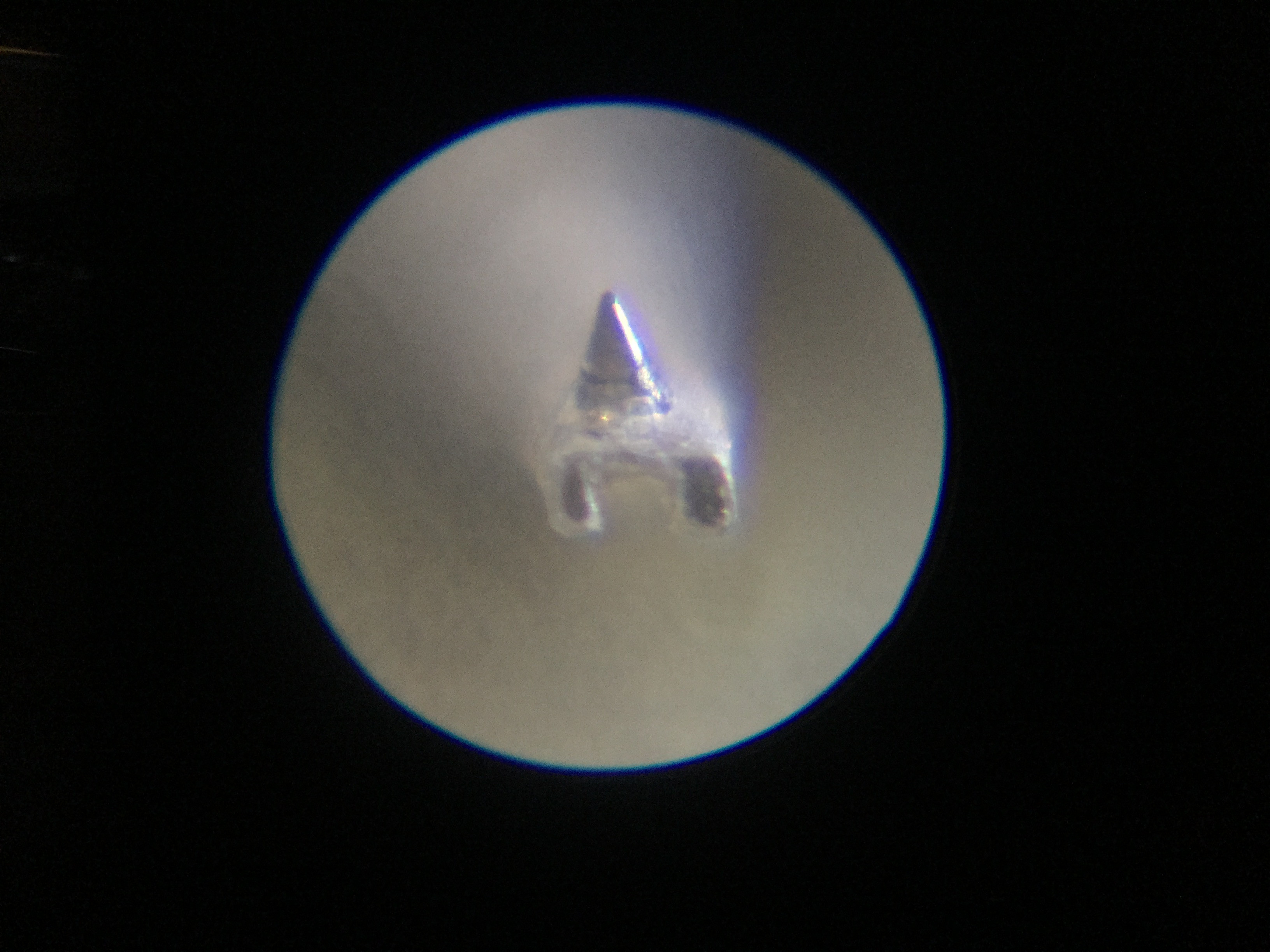

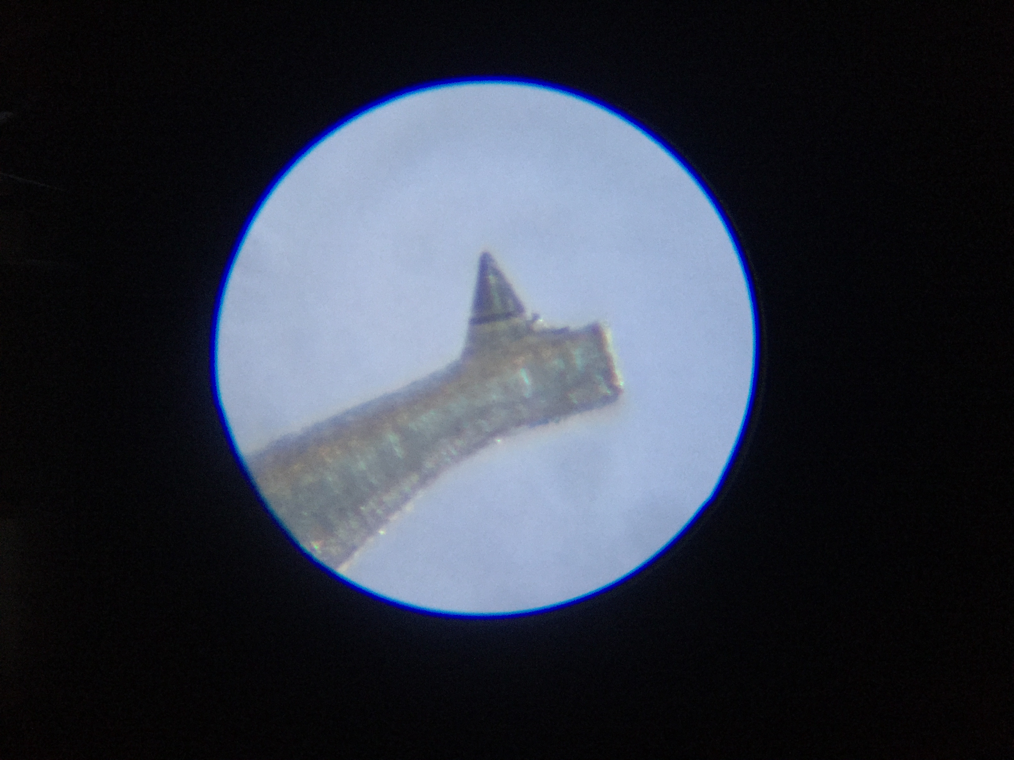

Т.е. вплотную приблизив к объекту. Плюс к этому, регулировки (фокус и увеличение) оказались очень тугими. При их использовании, кадр выставленный неимоверными усилиями (в микромире целиться не просто, а дистанции очень большими получаются ), напрочь расстраивался. Провозившись весь вечер, я сделал лишь пару кадров:

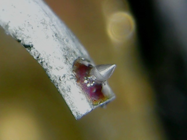

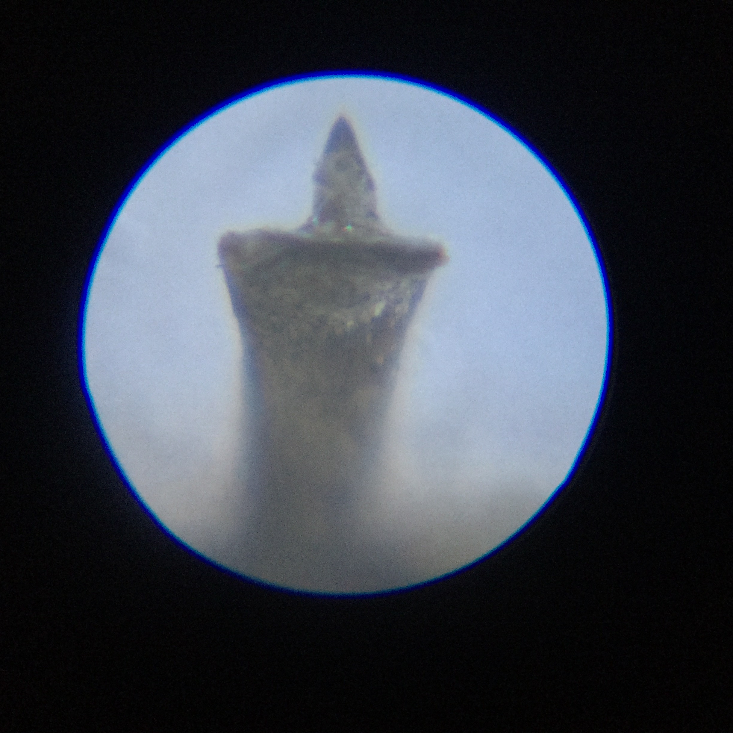

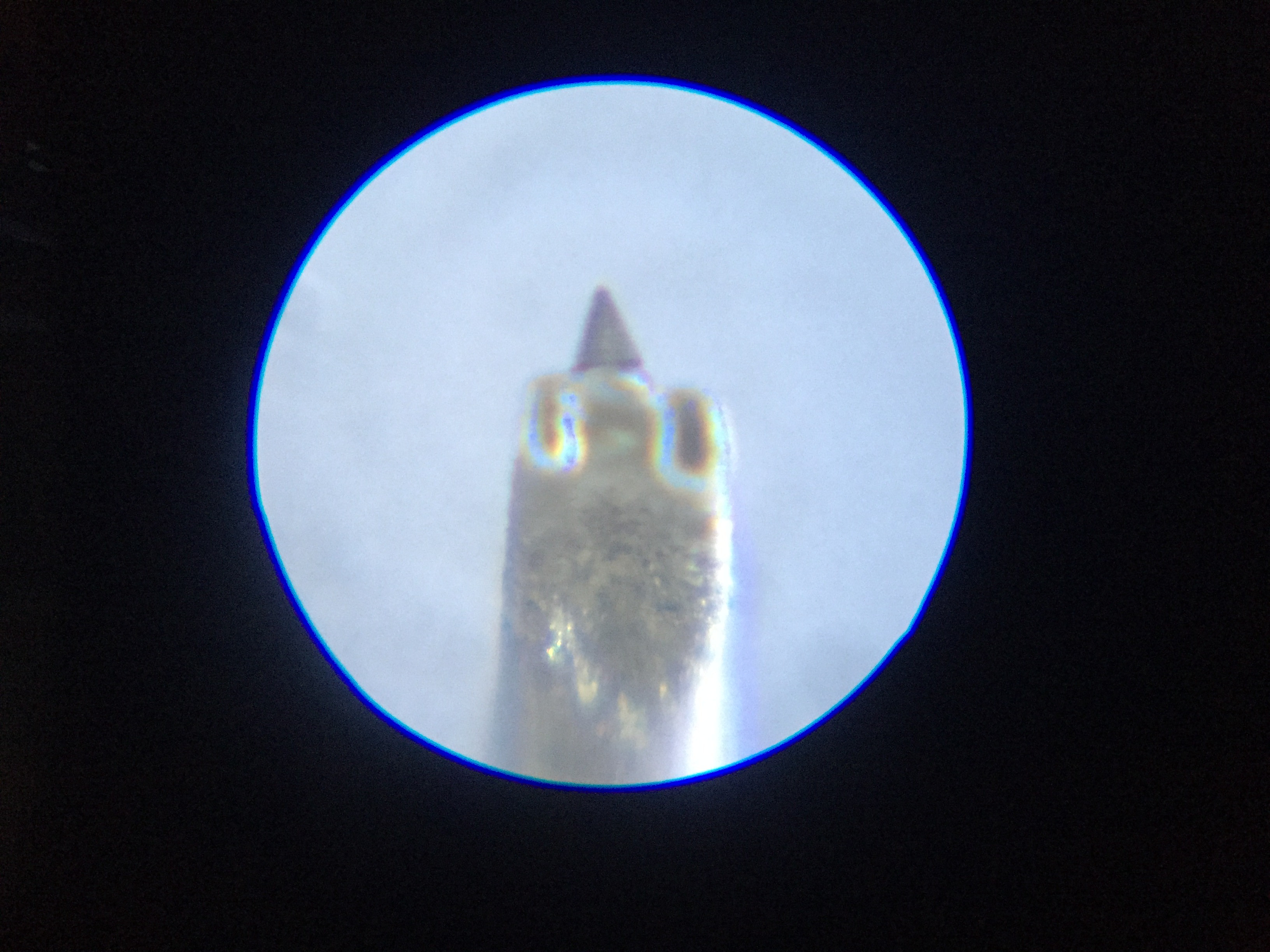

кристал Empire 4000 DIII

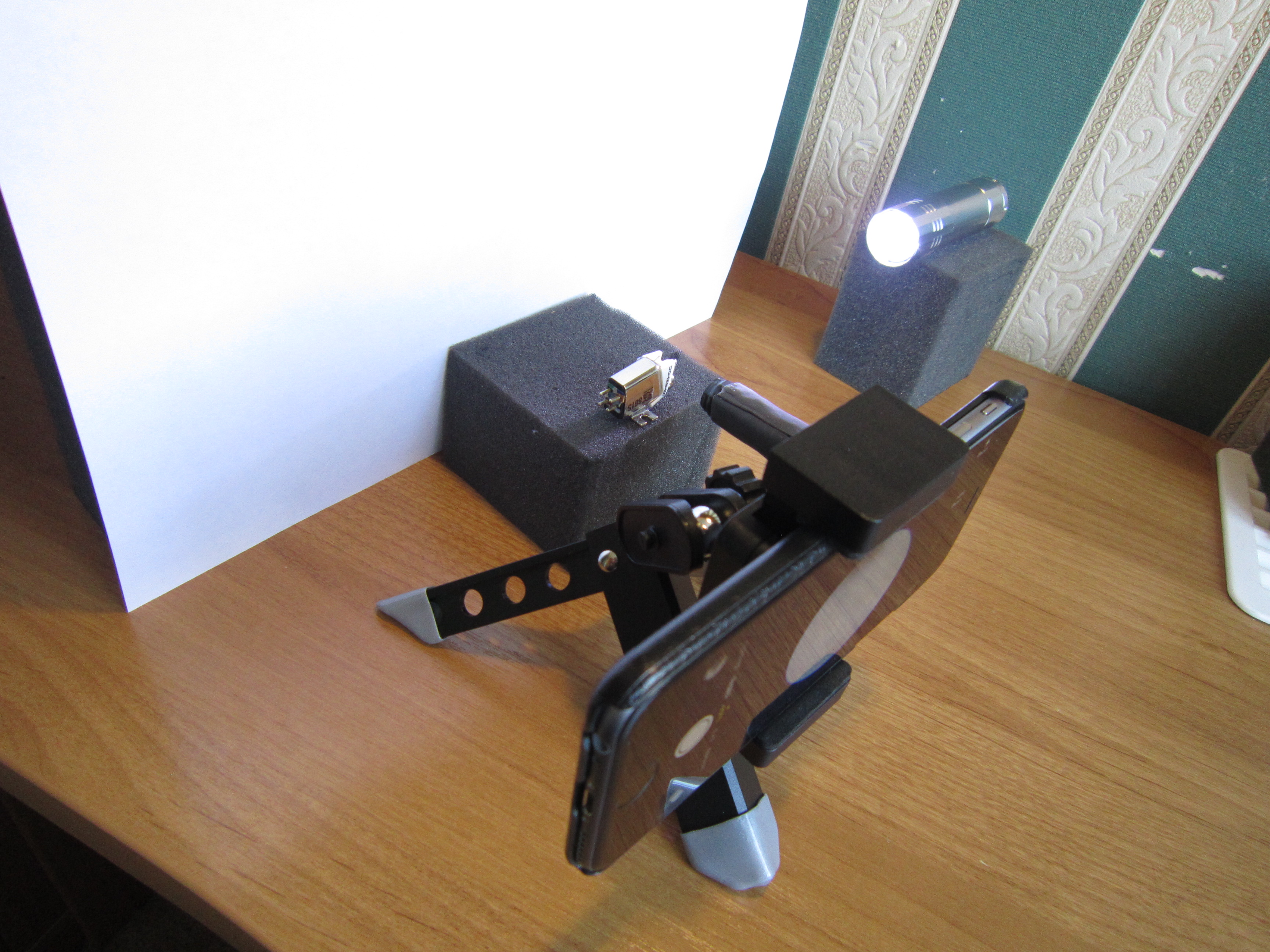

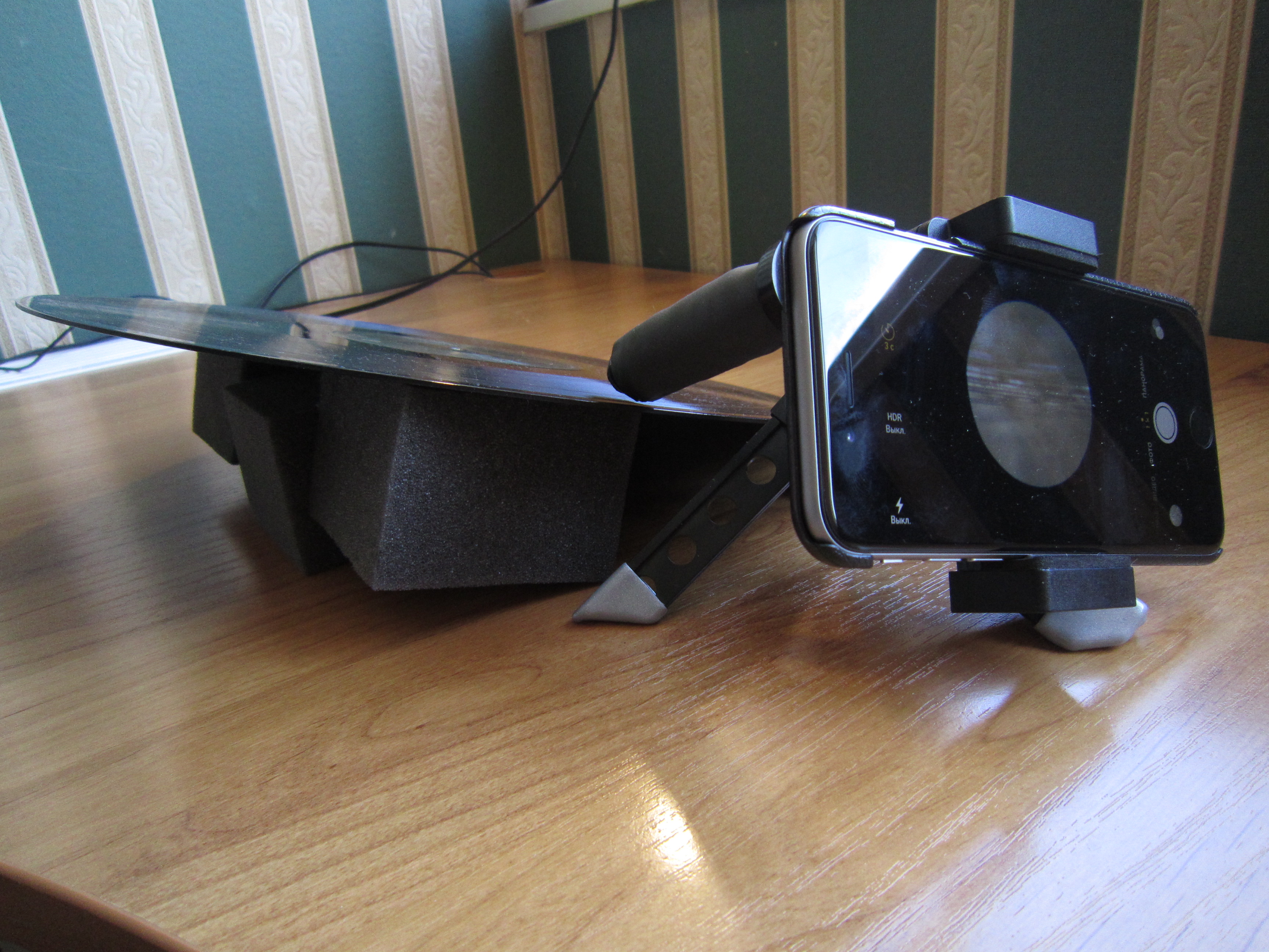

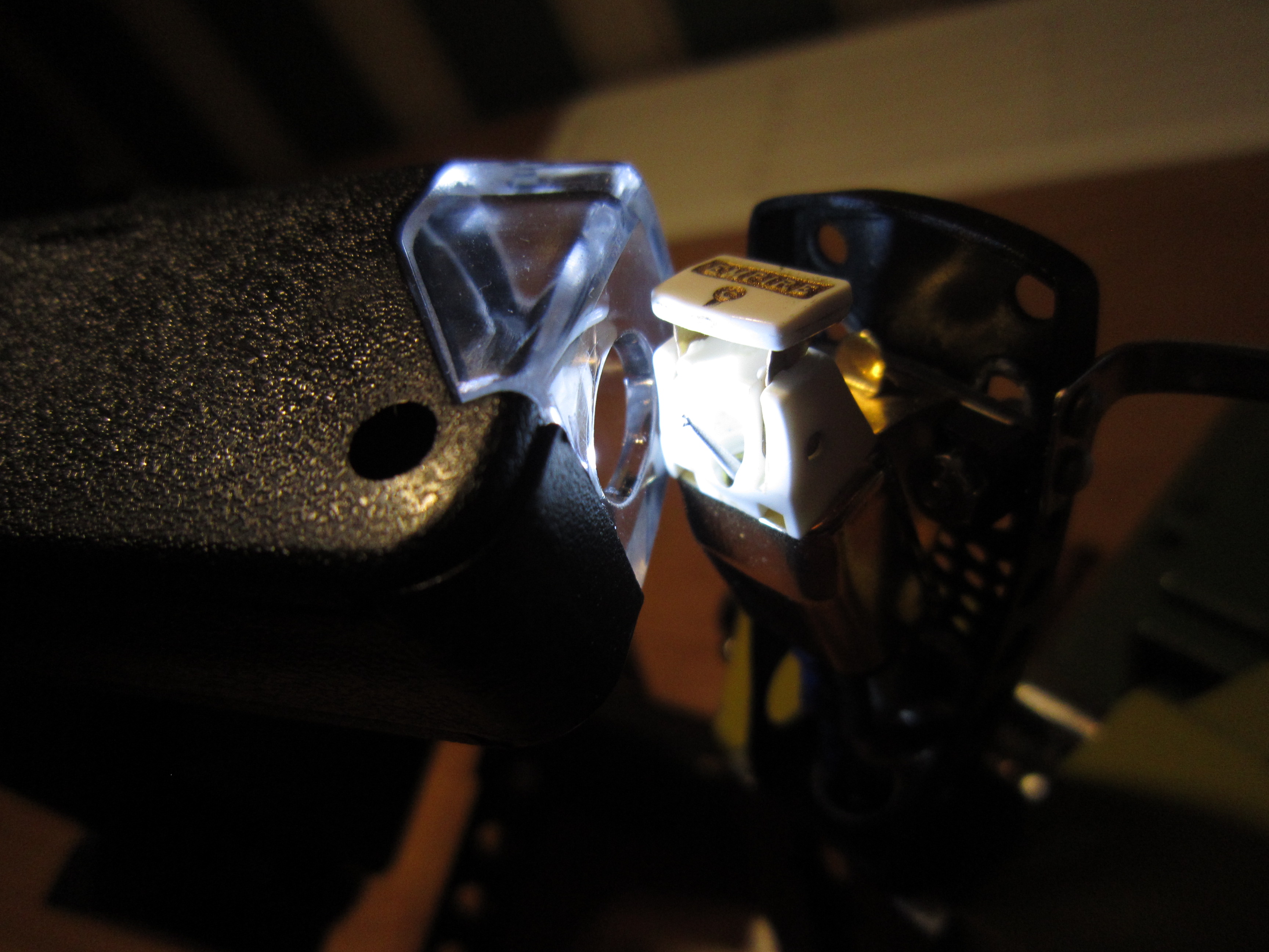

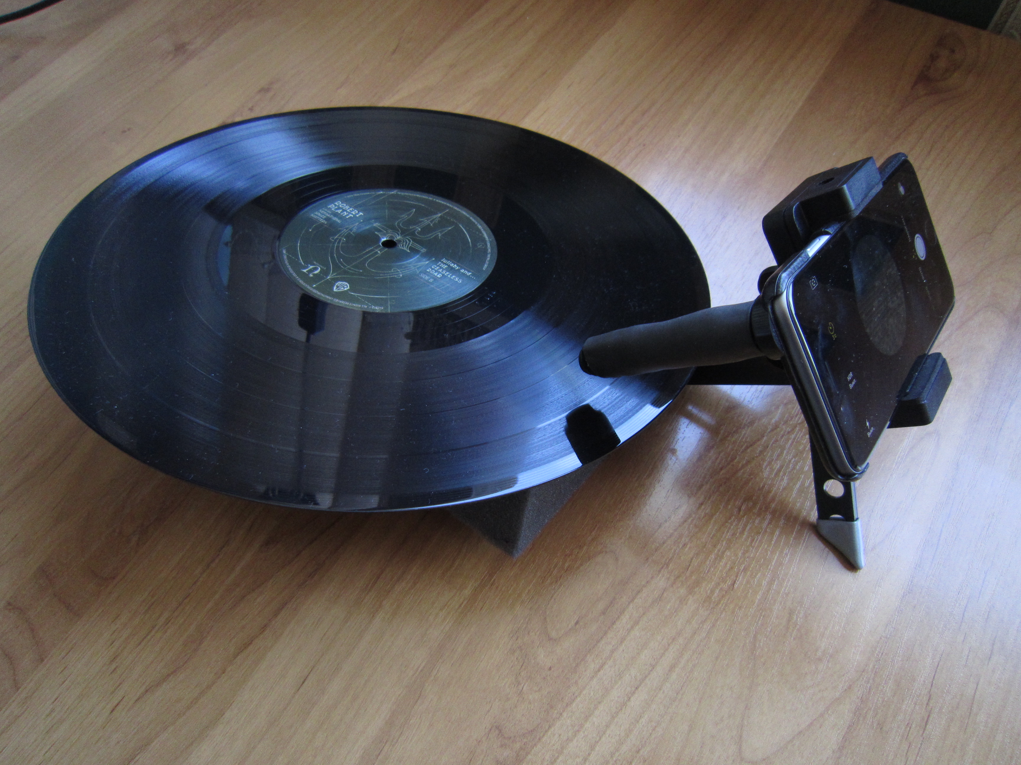

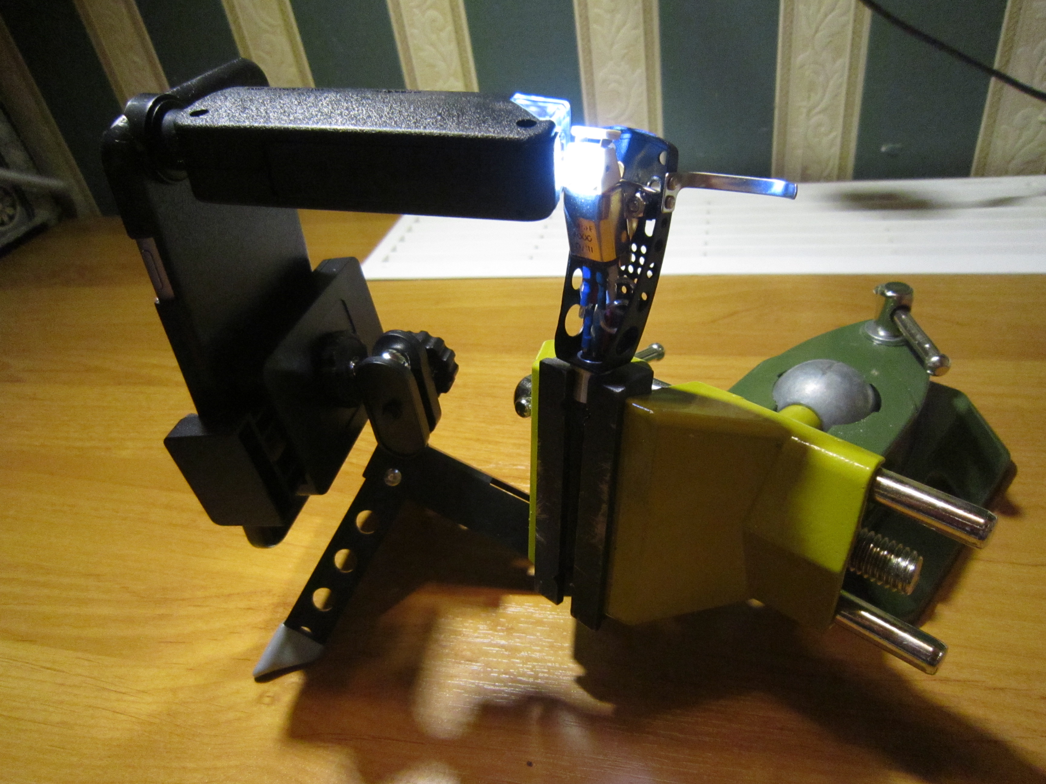

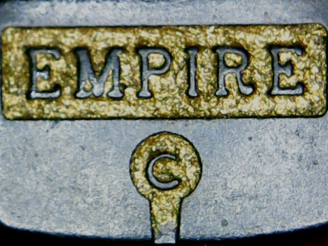

А снято это было так (фотография не отражает всех прозвучавших в процессе "матюков" :oops: ):

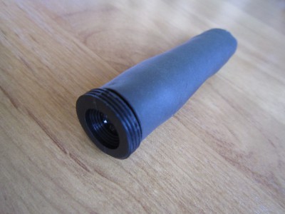

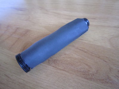

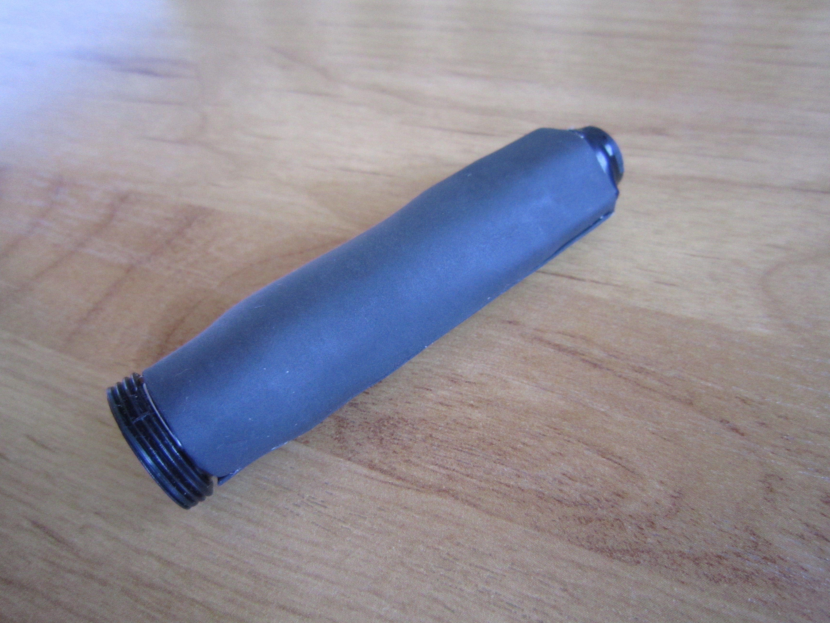

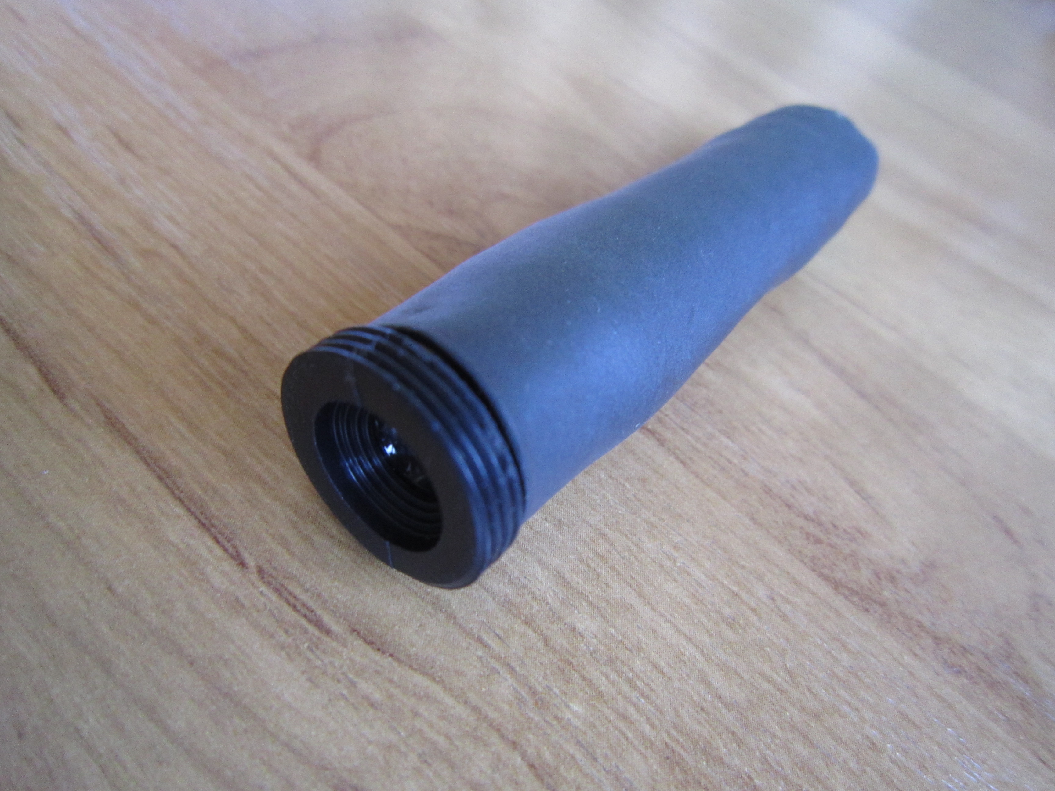

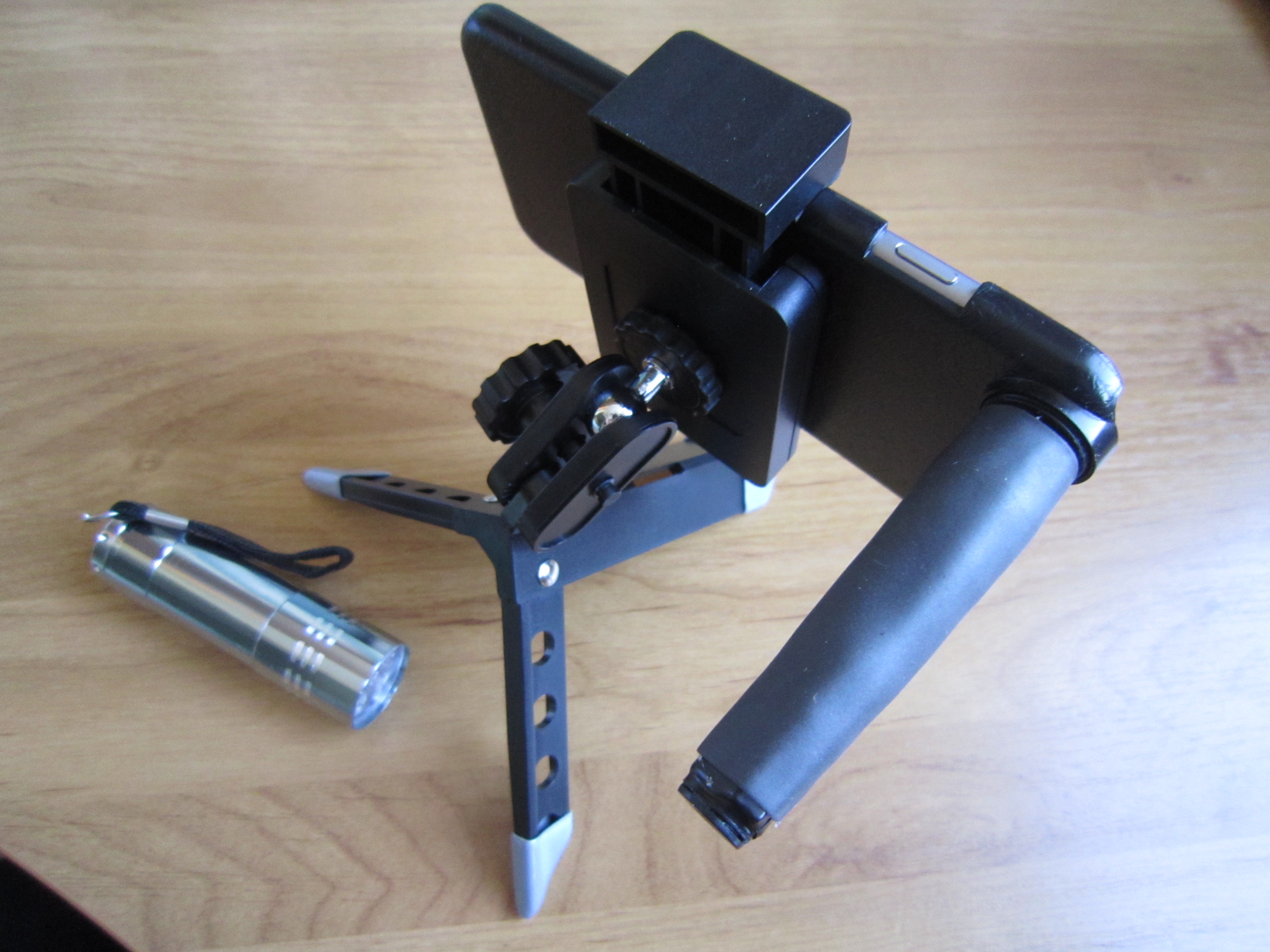

Тем не менее, стало очевидно, что желаемое мной достижимо. Я решил избавиться от неуклюжего корпуса микроскопа и от подсветки (последнее увы вынужденный шаг). Внутренние же части корпуса, несущие линзы, были обработаны надфилями и заключены в новый самодельный внешний корпус. Фокусное растояние было выдержано.
Я потерял возможности регулировок, но новое устройство позволяло снимать с растояния примерно 30 мм. И было более удобным для приближения к объекту.
Я собрал пусть примитивное, но работающее устройство для съемки фото и видео на микроуровне. Если его применнение будет интересным, можно будет подумать и о чем-то более серьезном - качественном и удобном. :think: Материалы своих изысканий буду выкладывать здесь. Если, кто-то может поделиться подобной информацией, это приветствуется. Пока, все найденное мною в интернете, при изучении оказалось компьютерной графикой. Рисунками!

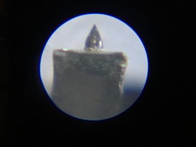

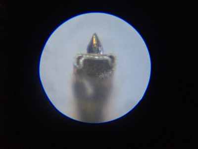

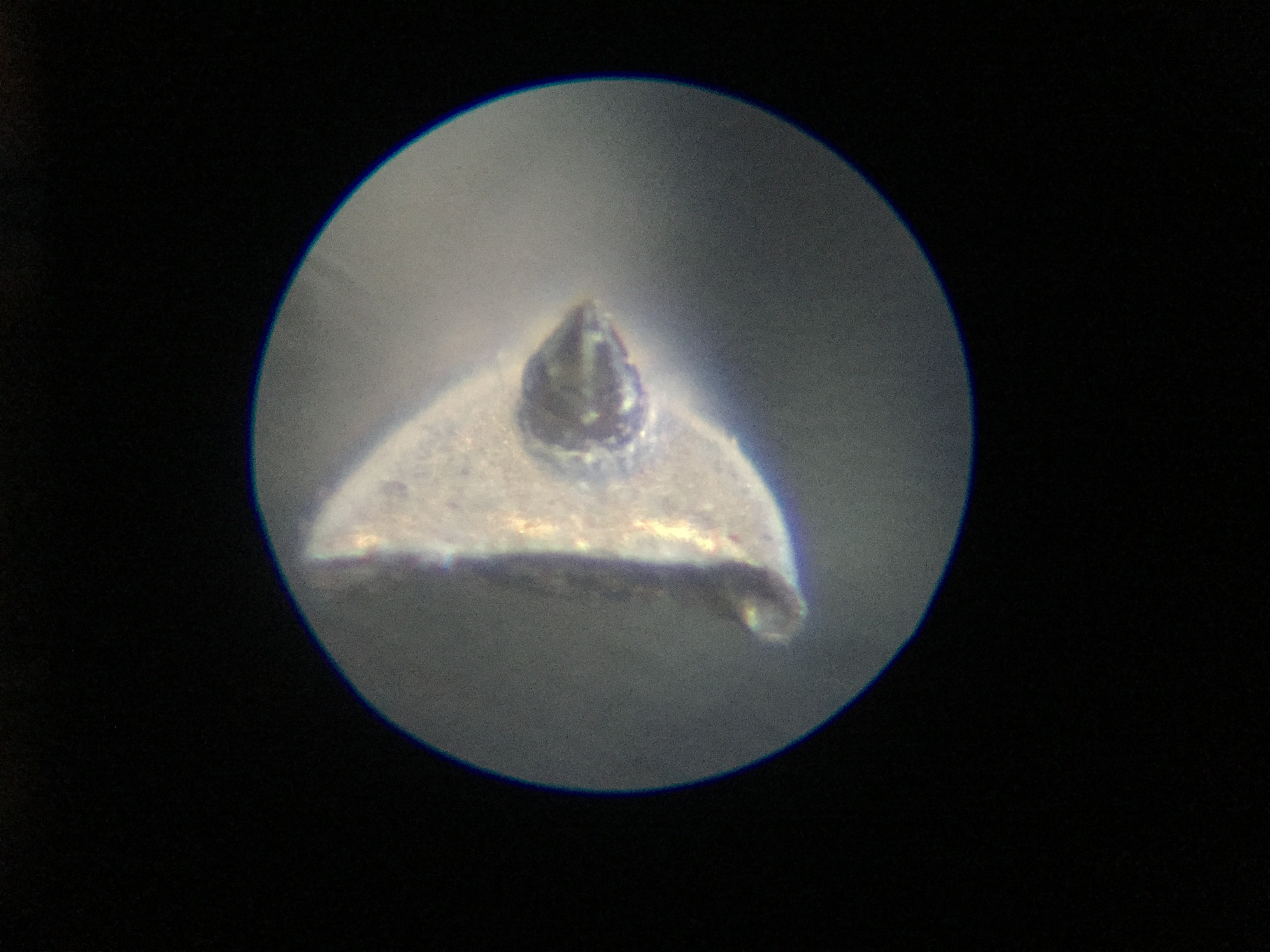

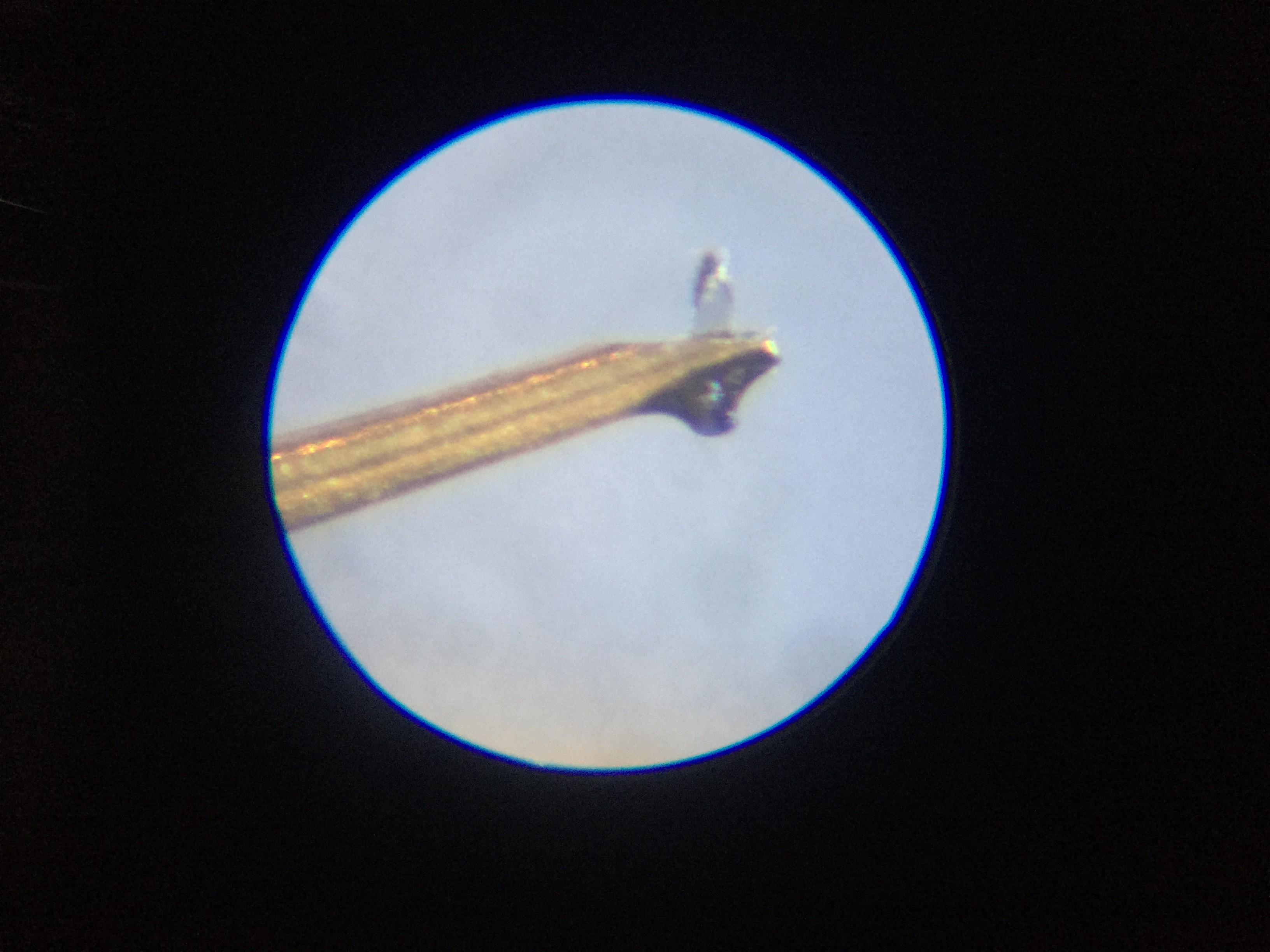

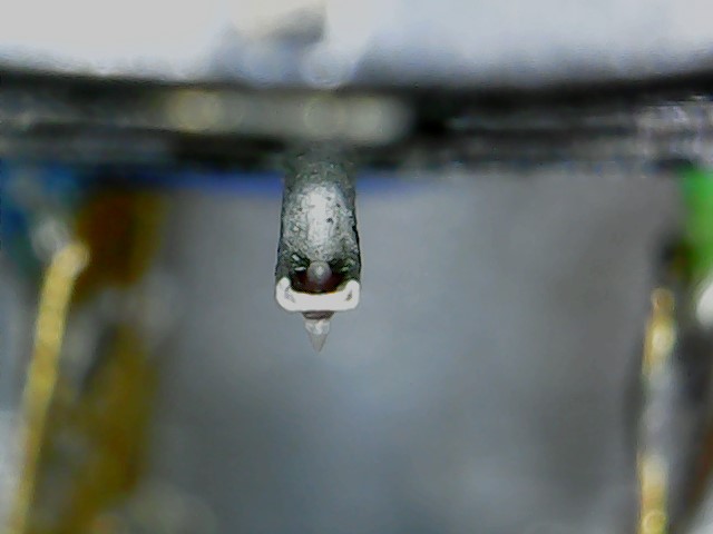

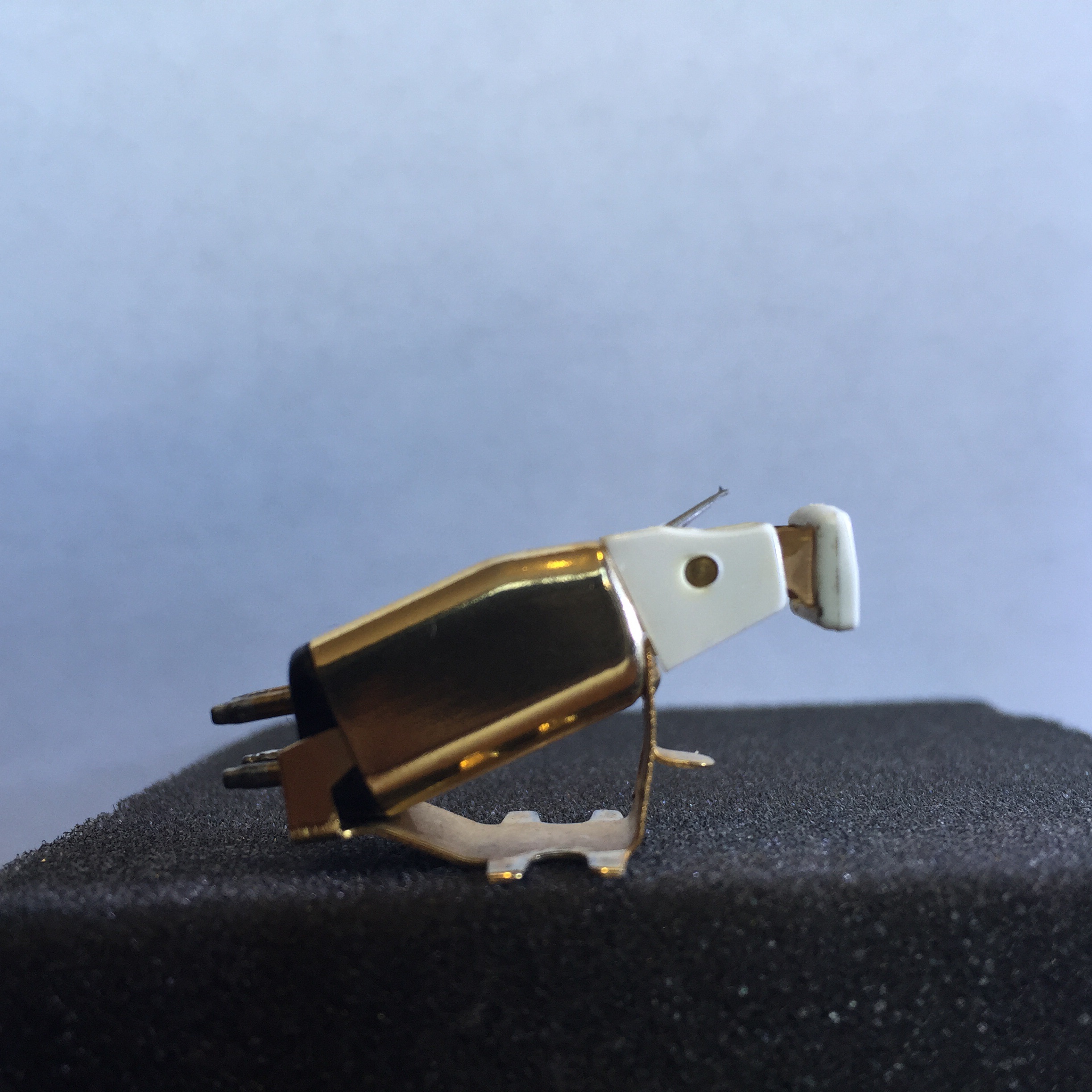

Форма кристалла и его расположение в кантиливере картриджа
Сообщение Роман Мирошниченко » 18 мар 2015, 20:47

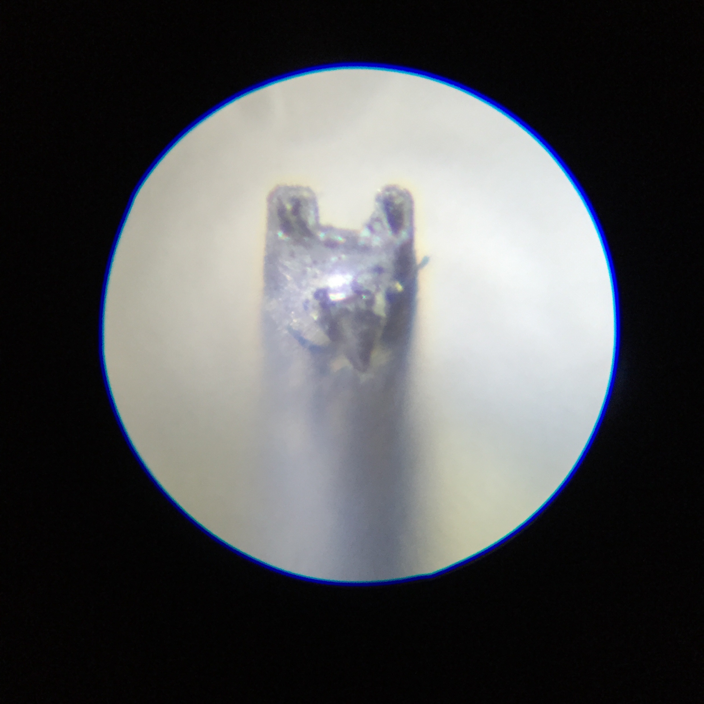

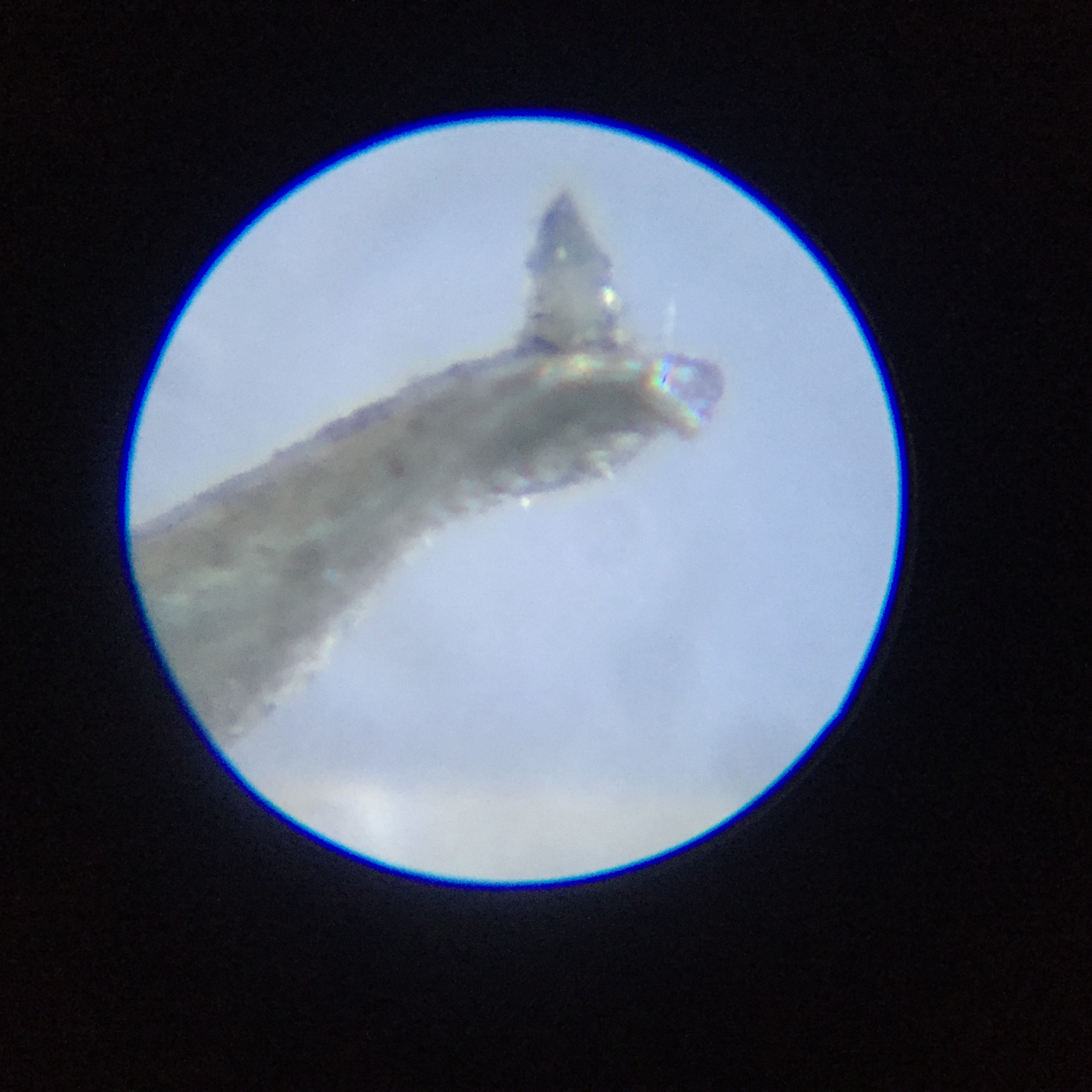

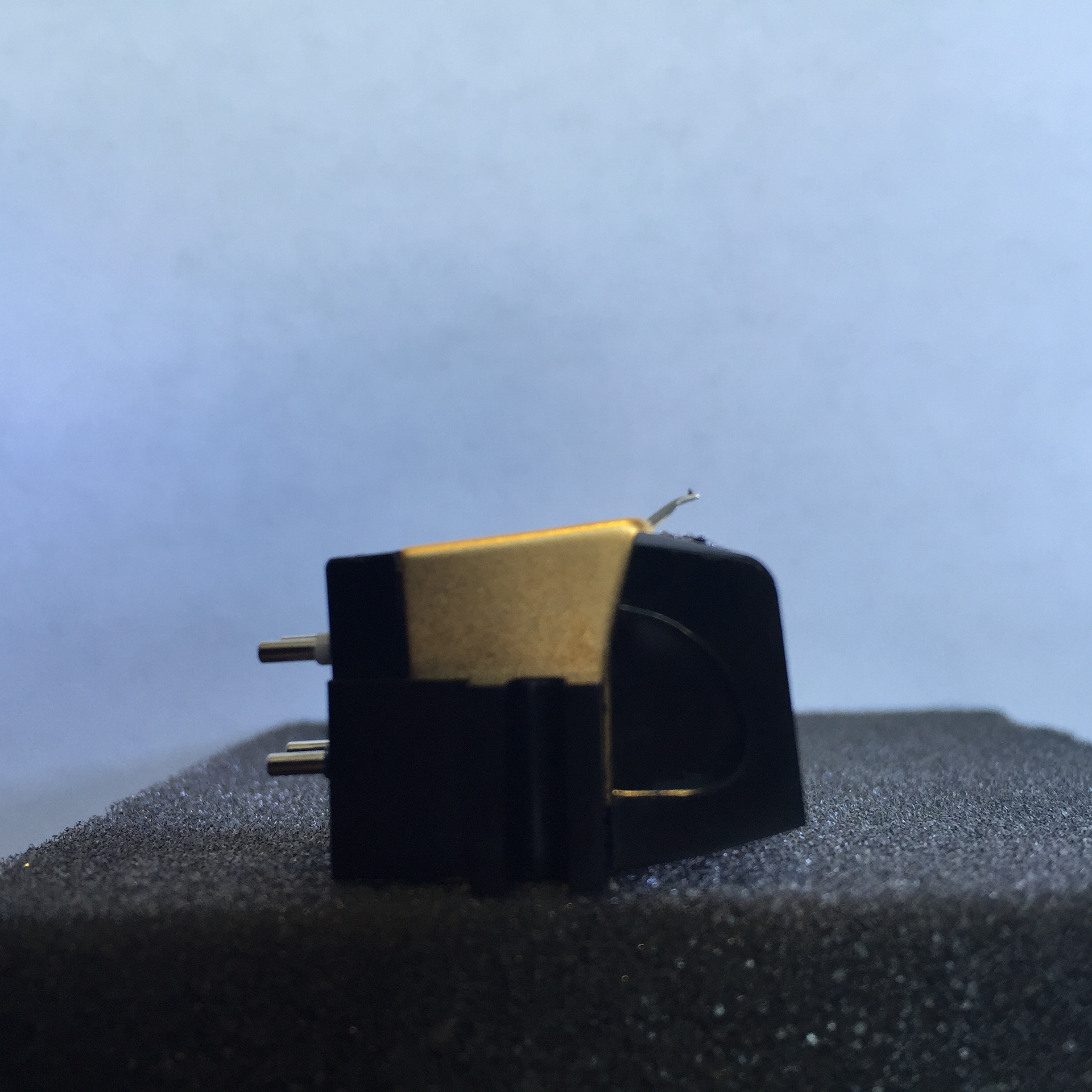

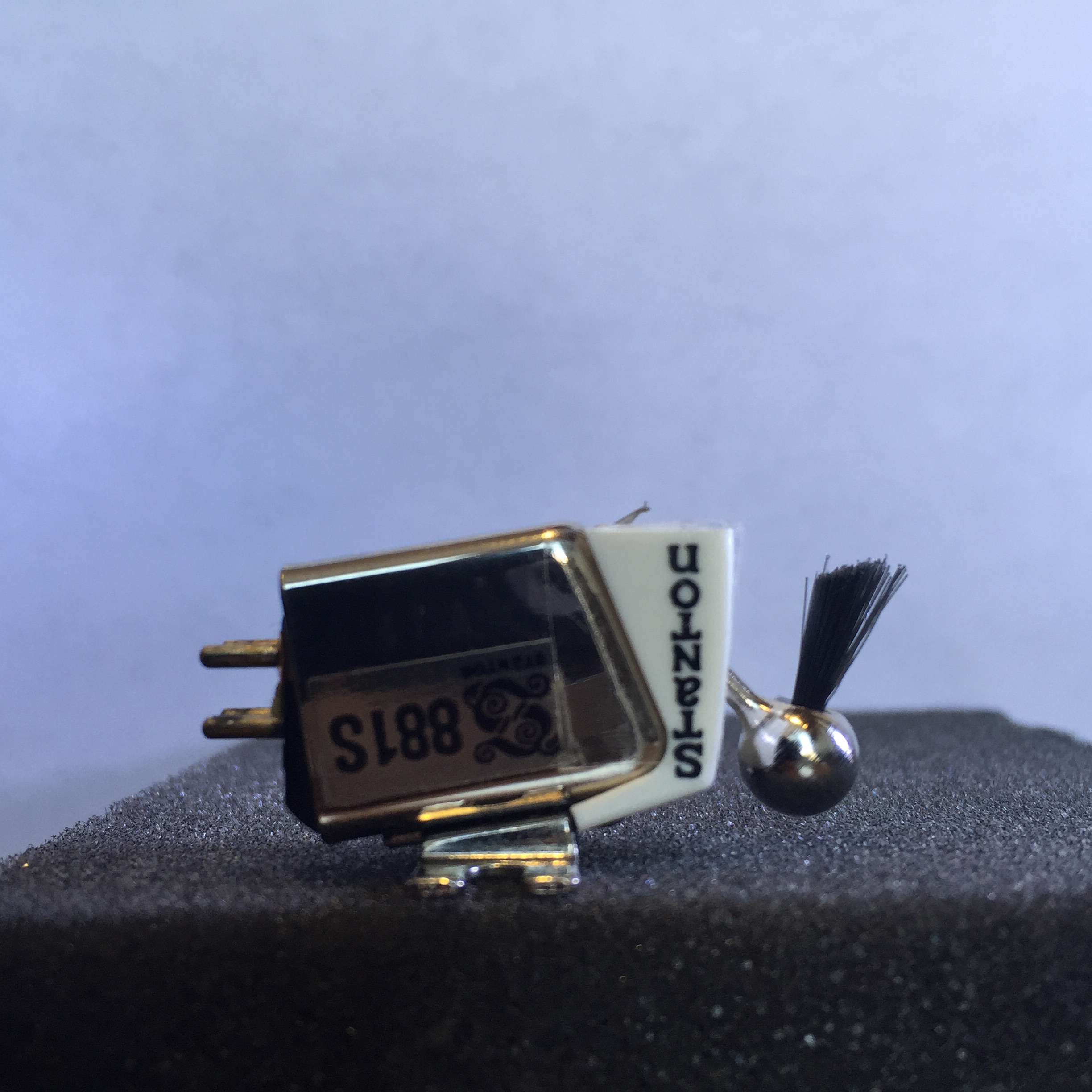

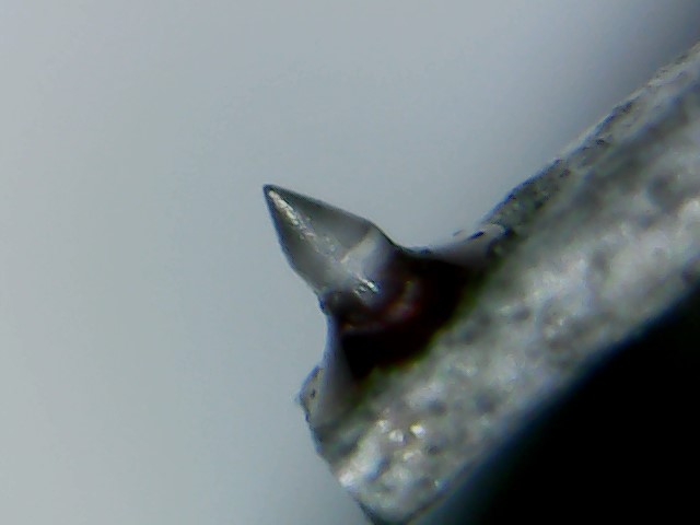

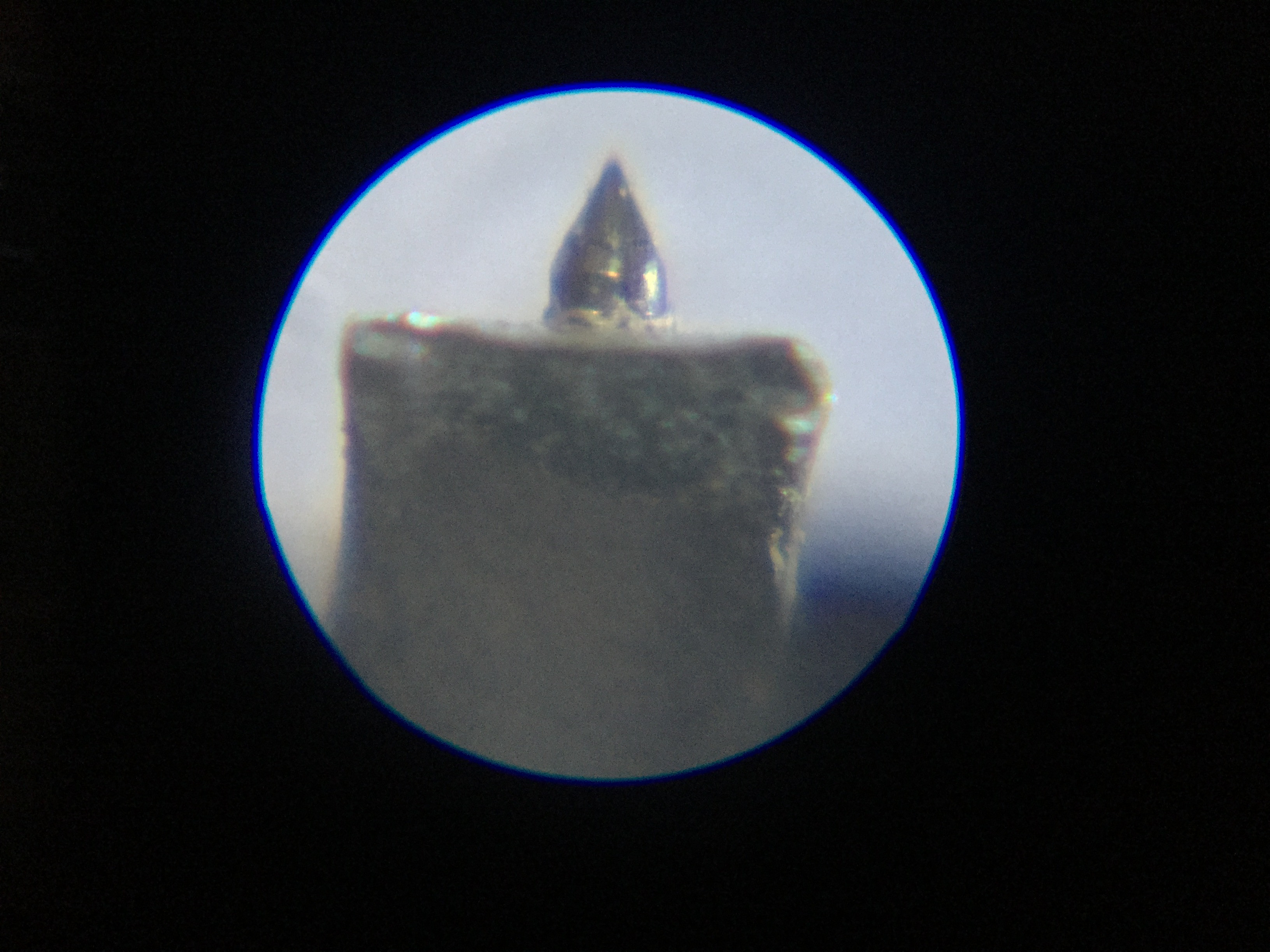

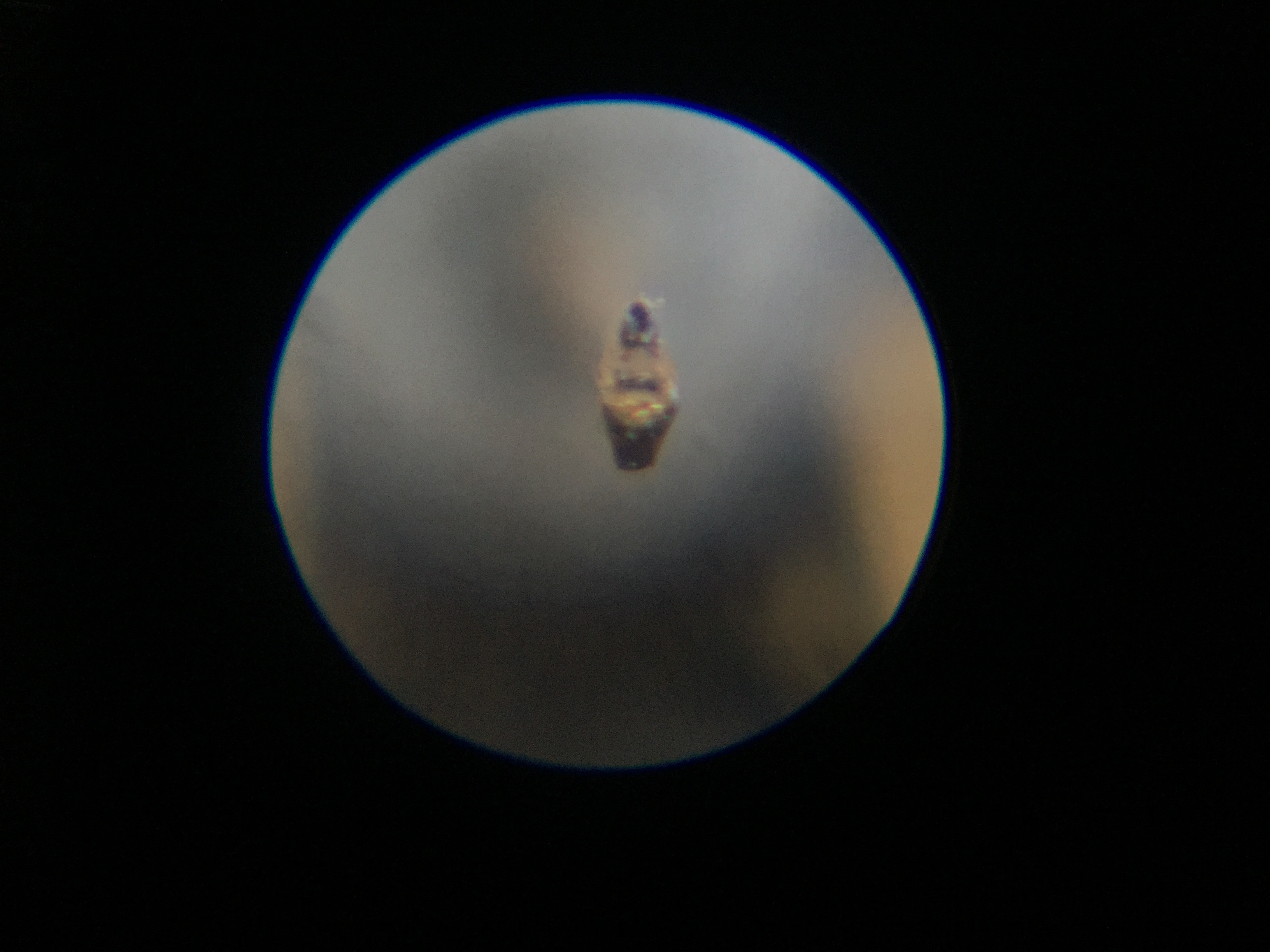

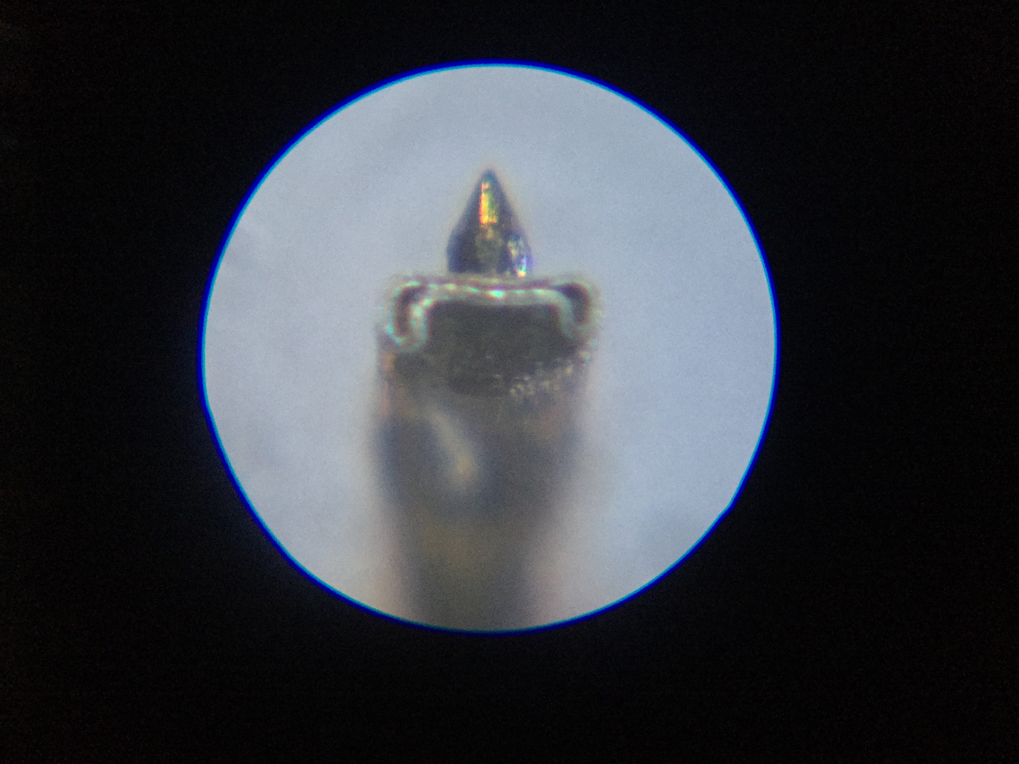

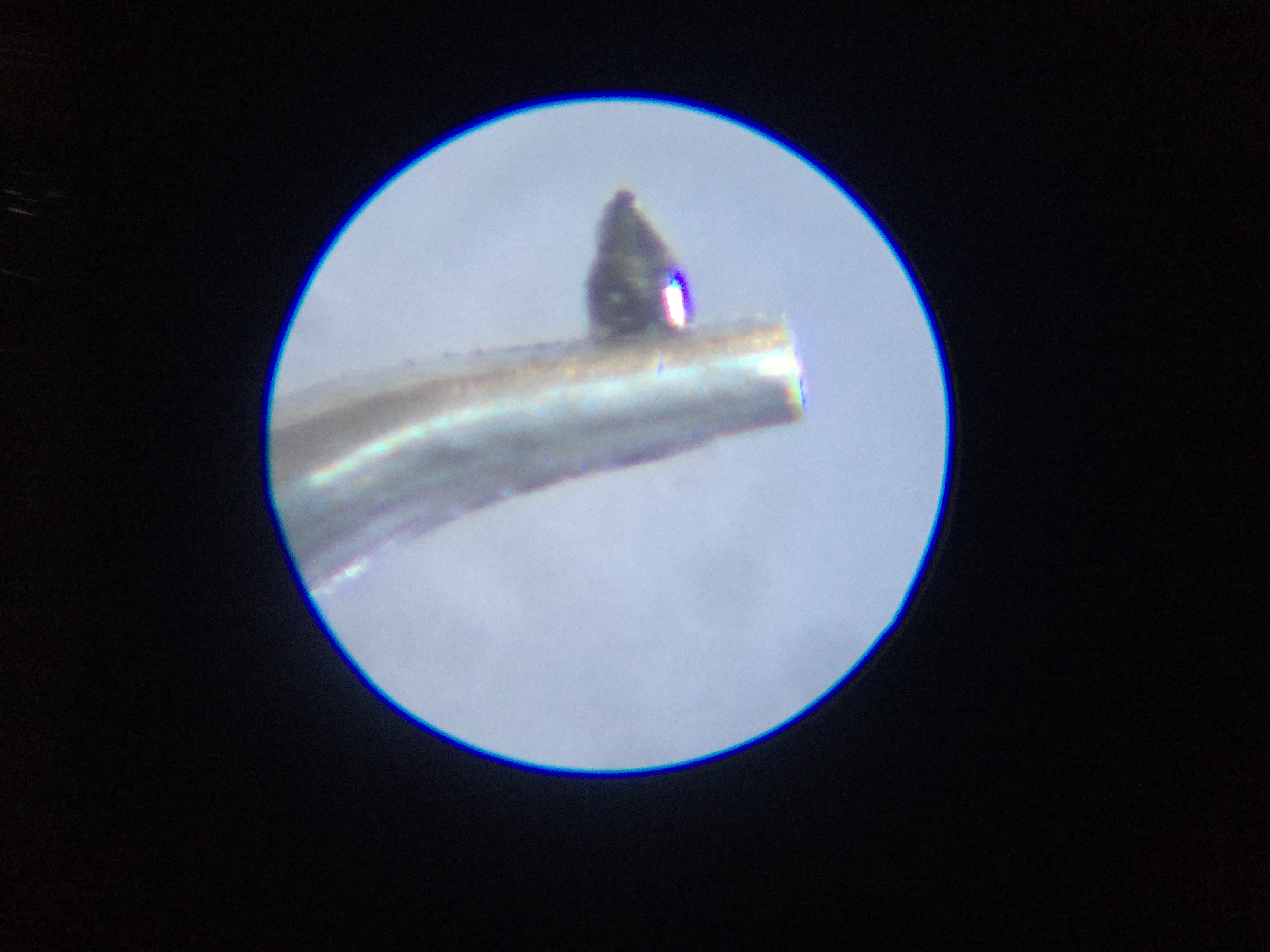

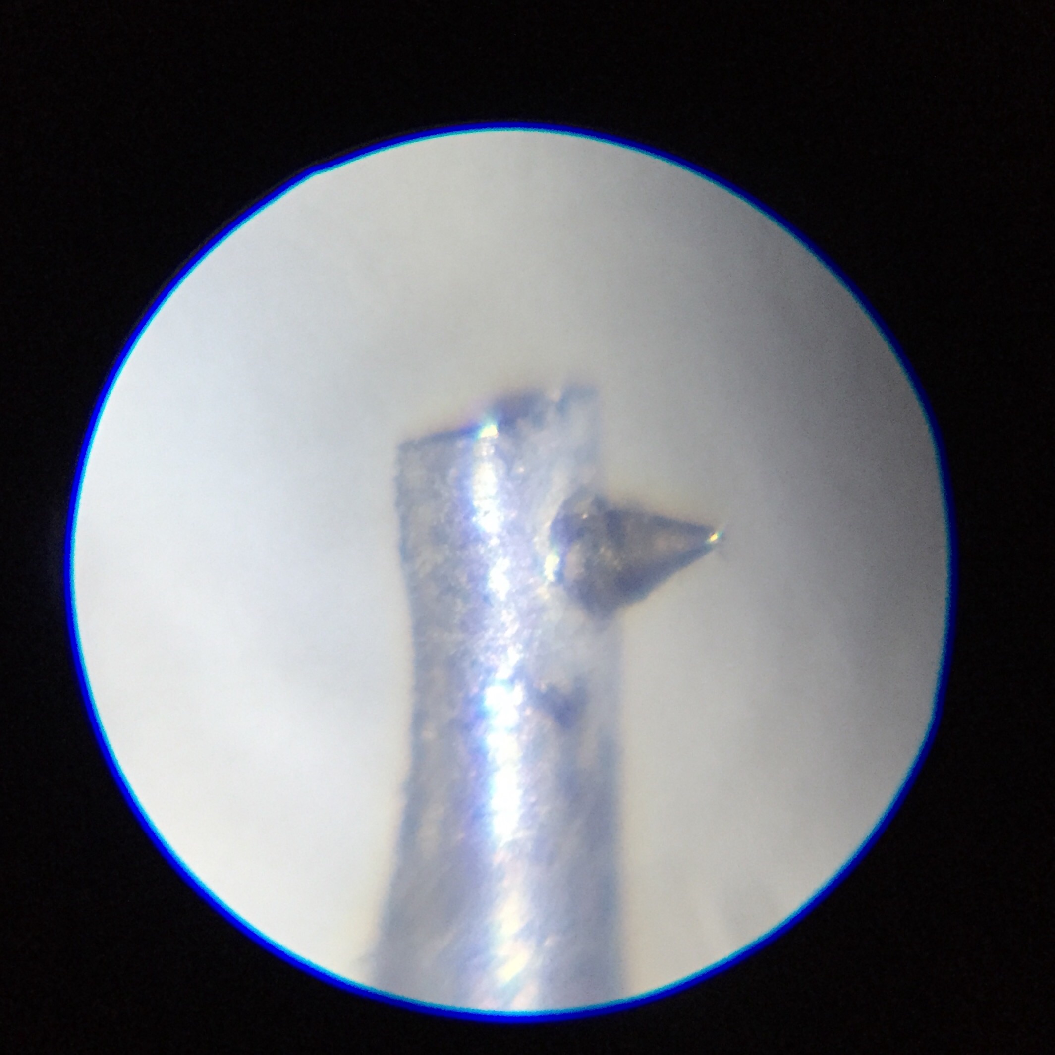

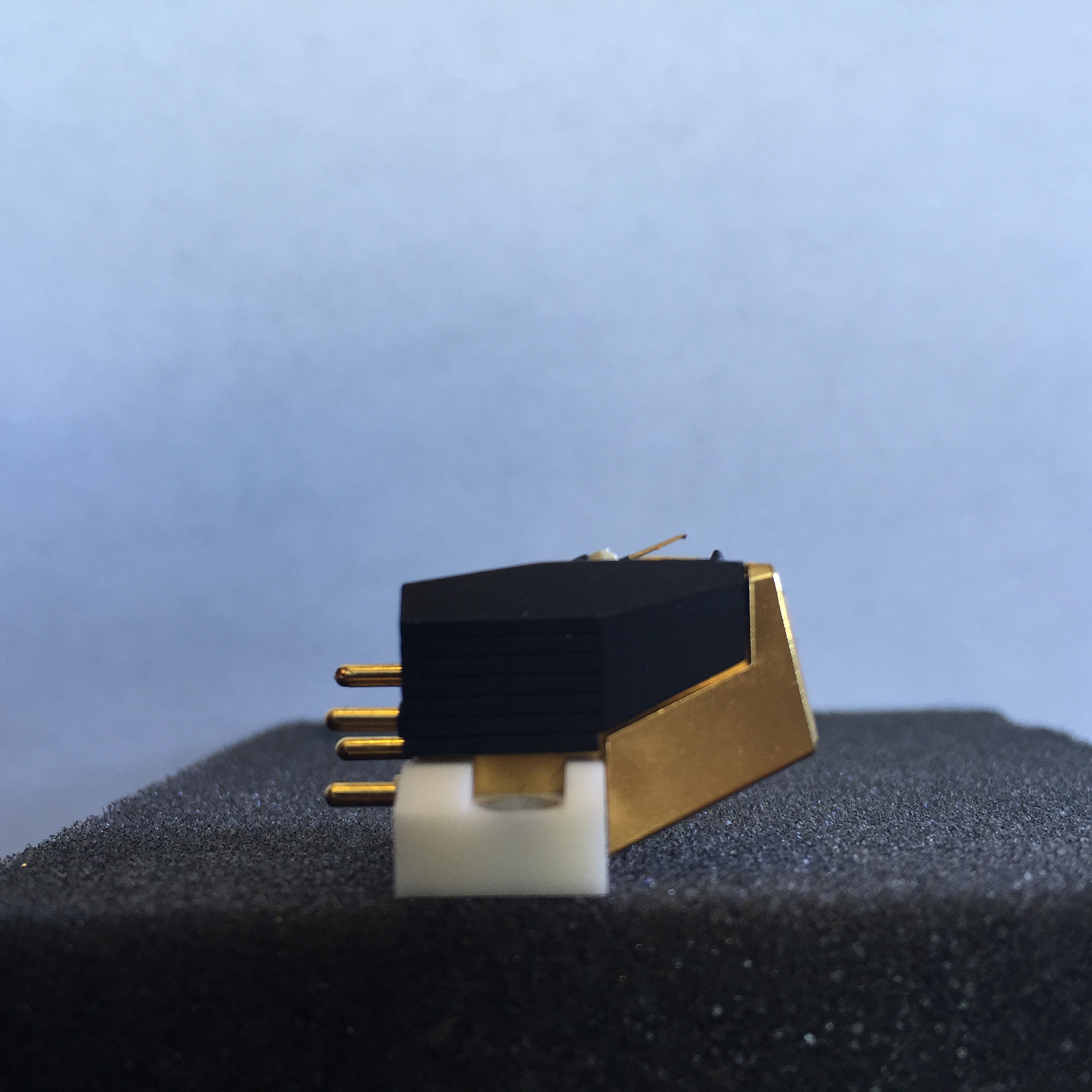

Изучаю свои картриджи. Сделал макрофотосъемку. И микрофотосъемку кристаллов.
Фотографирование произвоилось так:
Снимал крупно общий вид головки. А, кристаллы снимал в трех ракурсах:
- Сбоку;
- Спереди;
- Спереди в наклоне.
1) Stanton 881S (081).

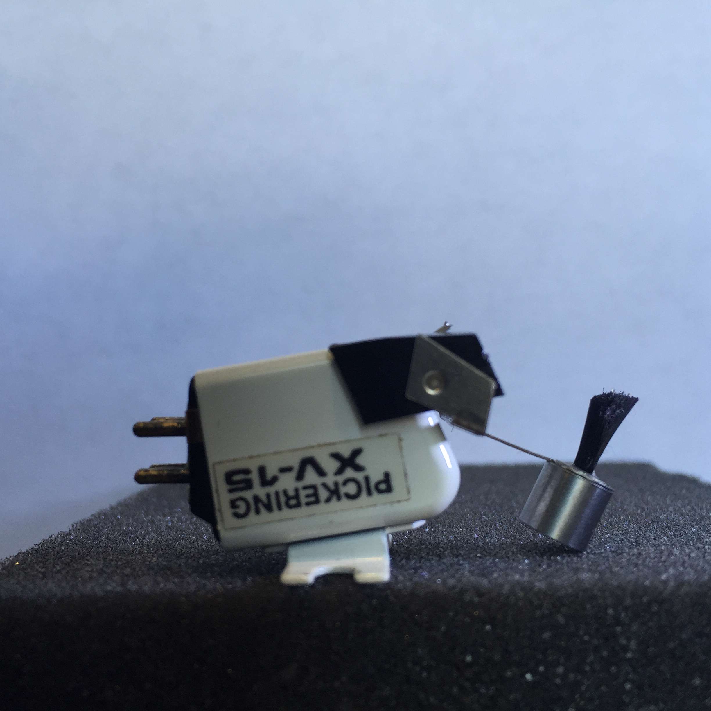

2) Pickering XV-15 (D400).
3) Empire 4000 DIII.
4) Audio Technica ML150/OCC (ML150 OCC).
5) Sumiko PEARL.

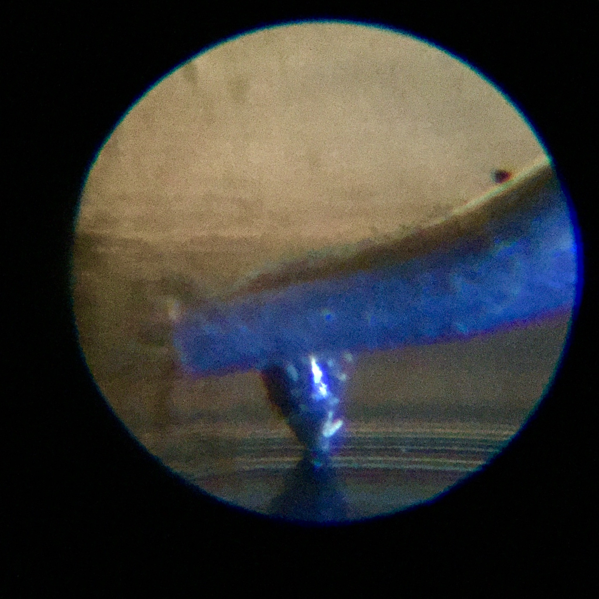

Сообщение Роман Мирошниченко » 18 мар 2015, 21:21

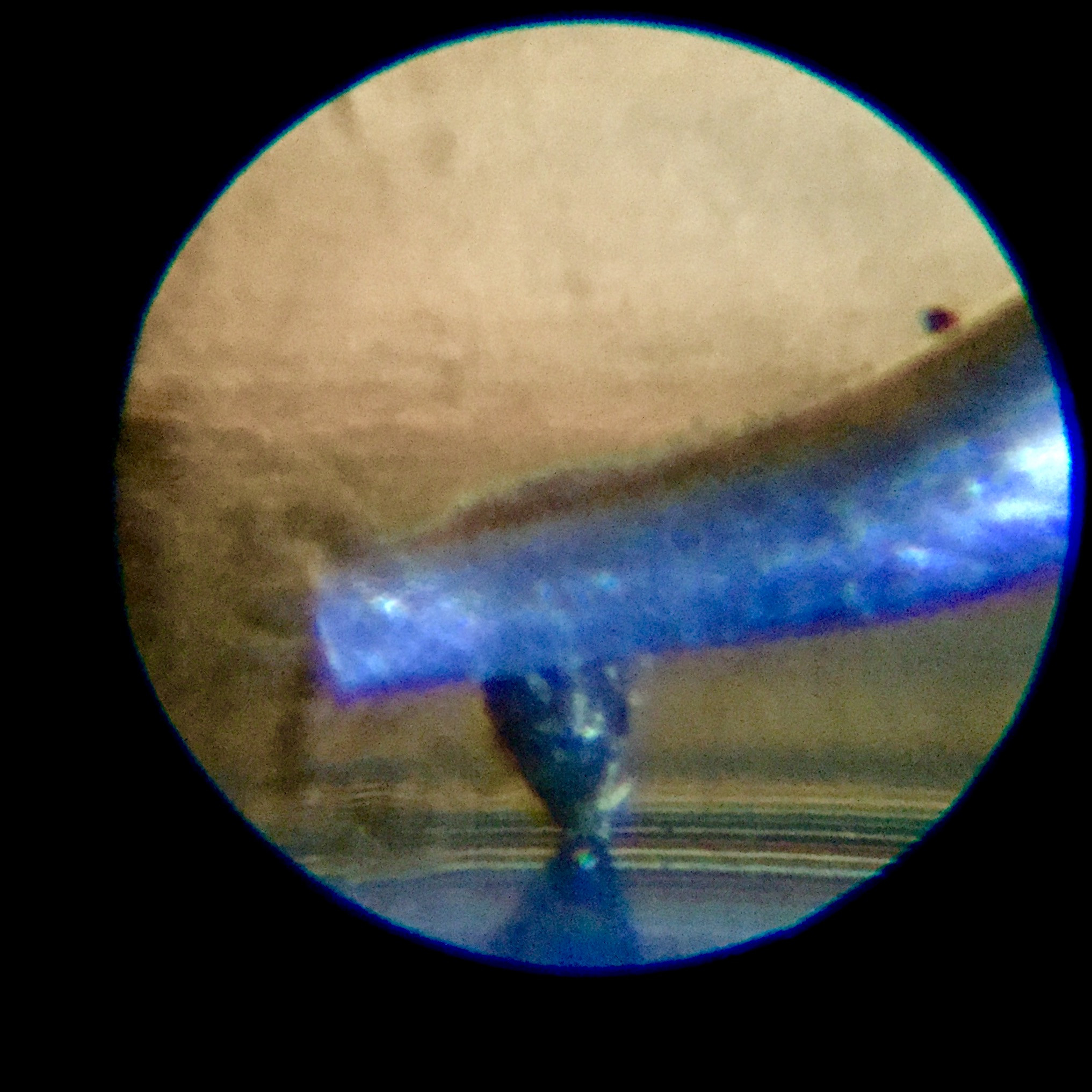

Очень мне интересно посмотреть, как кристалл взаимодействует с дорожкой. В идеале бы - качественно снять в движении, но пока только статика.

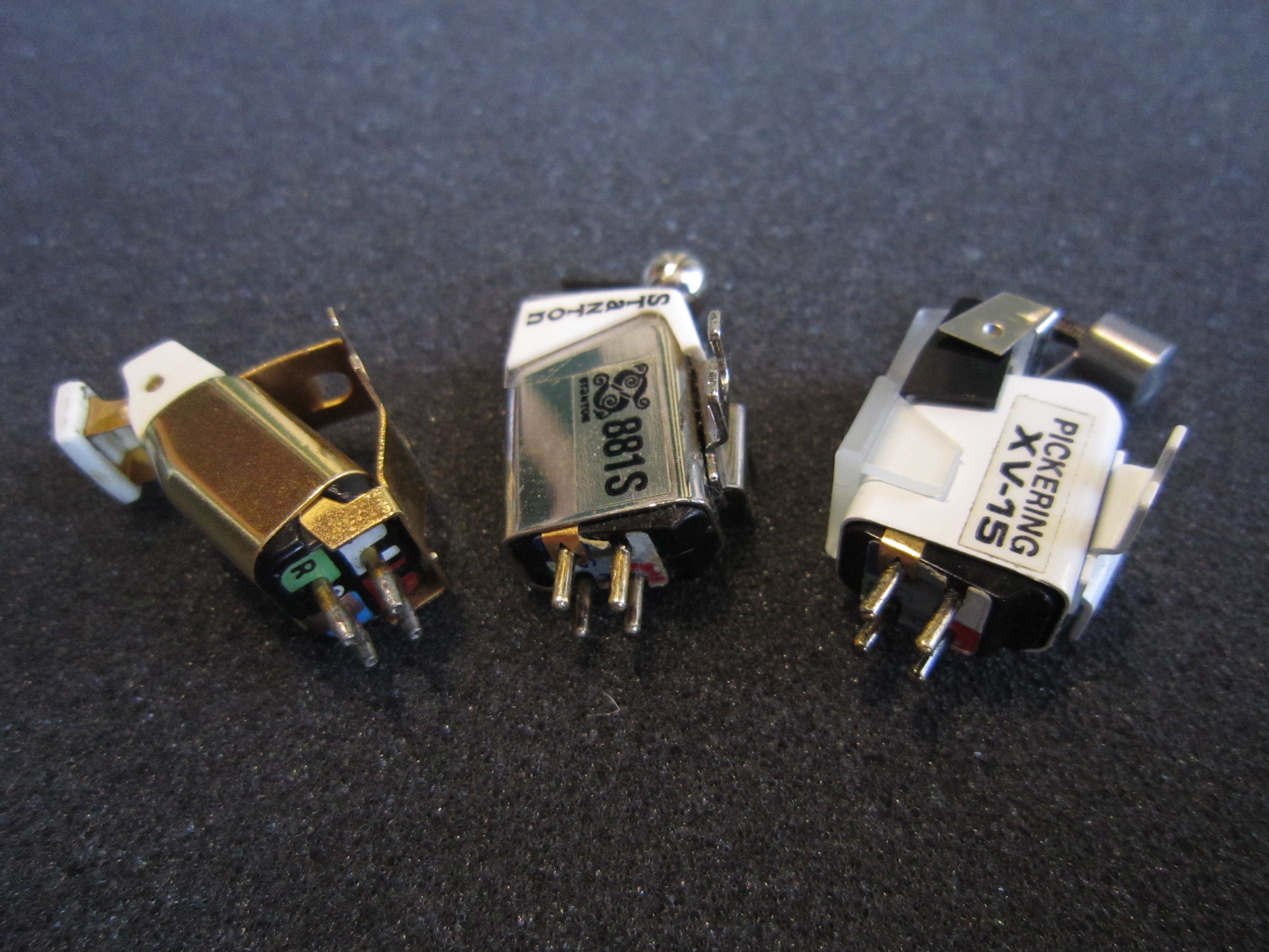

добрый день! очень интересные картинки. я бы почистил контакты у первых трех головок до состояния как у 4 и 5
Сообщение Роман Мирошниченко » 19 мар 2015, 07:19
fogoverfrog писал(а):добрый день! очень интересные картинки. я бы почистил контакты у первых трех головок до состояния как у 4 и 5
Здравствуйте. Спасибо за проявленый интерес.
Полностью согласен с рекомендацией. Но, пока не пришло время этим заниматься. Картриджи еще не установлены окончательно на шеллы. Я и проводочки дешевенькие пока использую (уже оторвал пару контактов на проводочках). Перед окончательной установкой непременно почищу. Я считаю вопрос подсоединения картриджей очень значимым. Но, этим я займусь позже.
Кстати, они не столь уж плохи. Просто на фото свет так лег. Внимание было сосредоточено на кристалле и кантиливере. На фото (как проводилась съемка) видно, что фонарь с противоположной стороны светит. Вот состояние контактов этих головок:

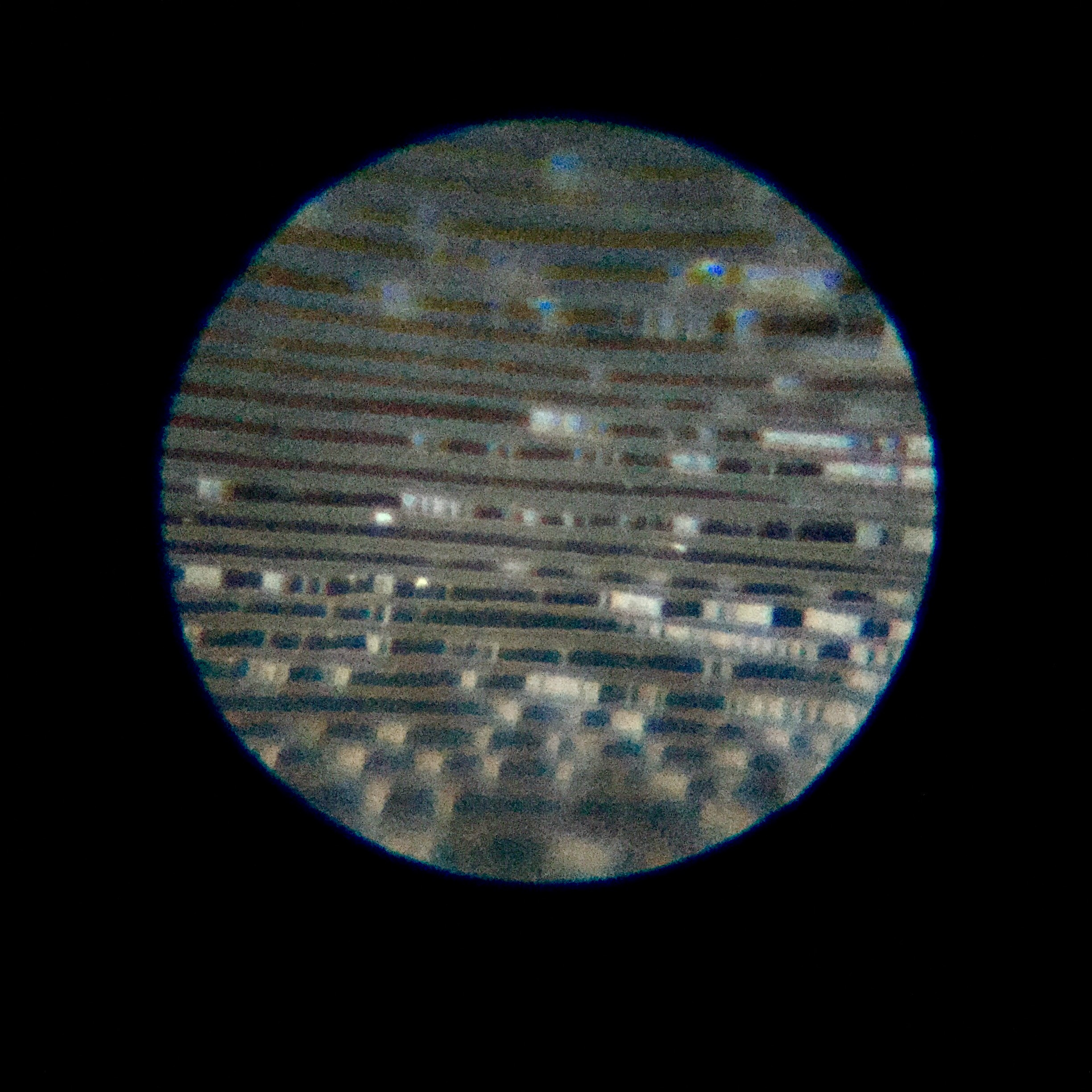

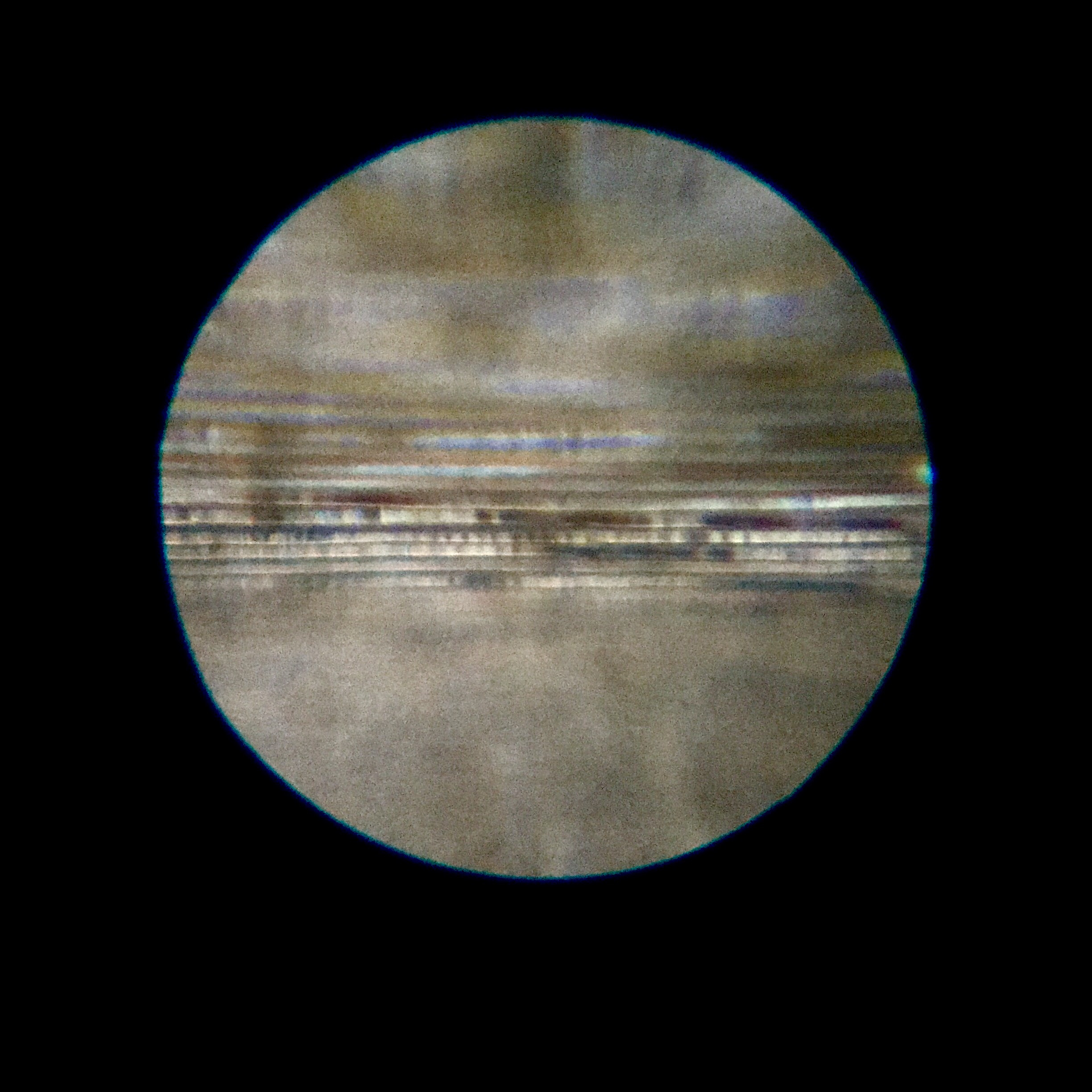

Дорожка крупным планом

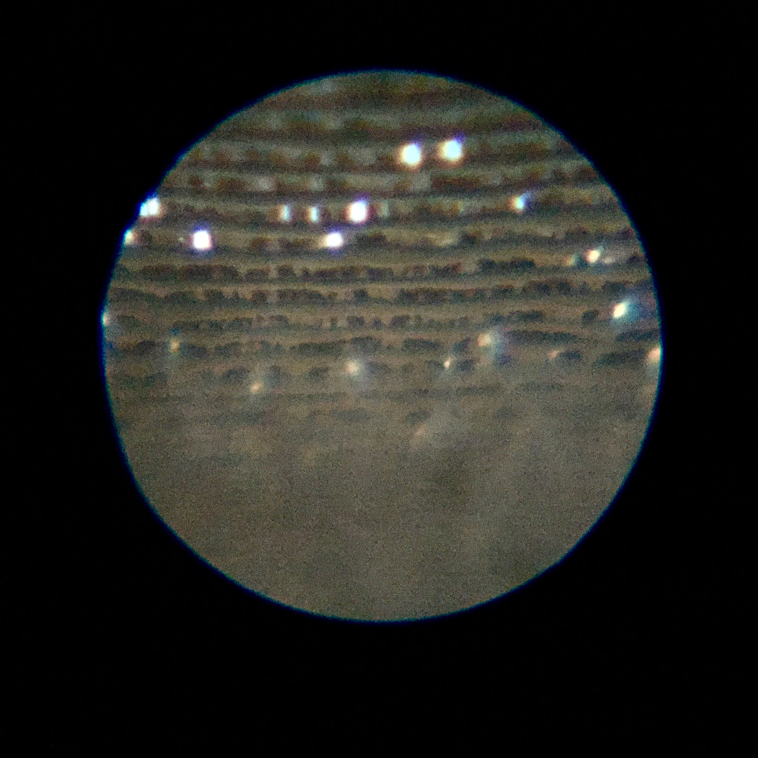

Сообщение Роман Мирошниченко » 19 мар 2015, 10:11

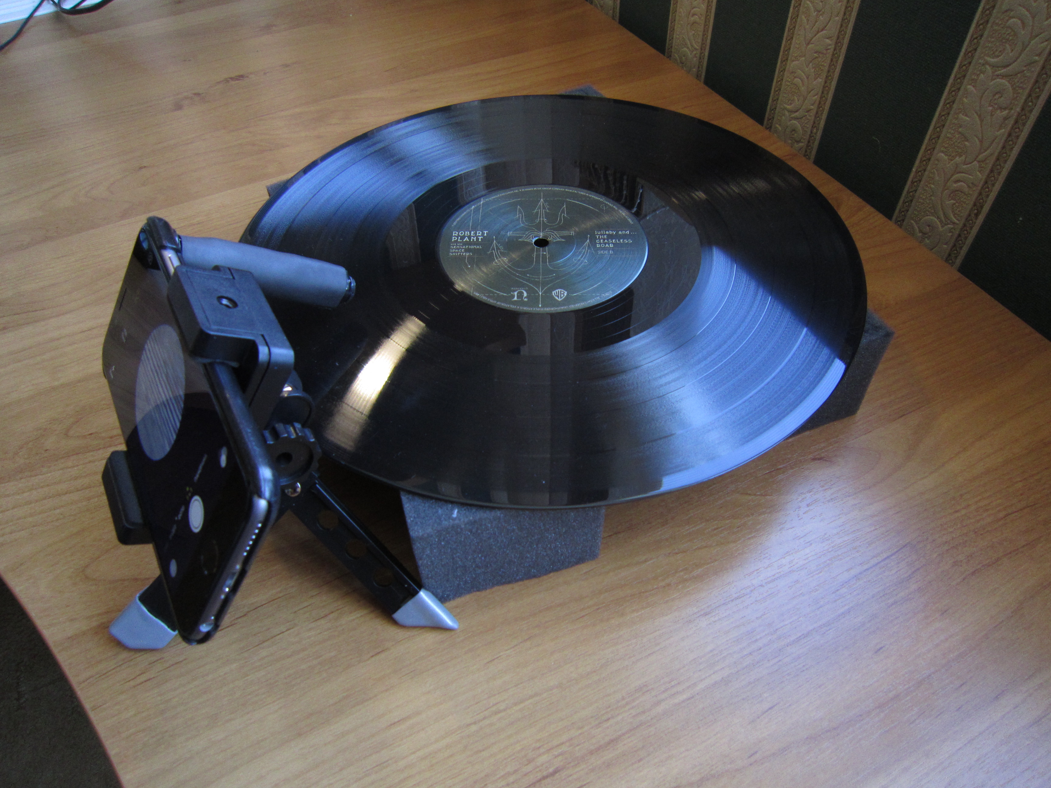

Осталось только на пластинку посмотреть повнимательнее. Из-за чего весь сыр-бор? Хочу сам понять насколько вот это имеет значение.
Самое сложное оказалось выбрать нужный угол освещения. Вот такие получились результаты:
1) Контровой свет.
2) Боковой свет.
3) Боковой свет. Кадр параллелен поверхности пластинки. Ракурс - максимально возможный вид сбоку.
Выводы. Не смотря на всю микроскопичность увиденого, звук воспроизводится в еще более мелком мире. На самом кончике кристалла. Увеличения (х100) моего микроскопа явно не хватает. Надо признать, что и качество линз не позволяет добиться приличной резкости (разрешения). Однако, я визуализировал для собственного понимания важные моменты. Я вижу кристаллы. Вижу их не одинаковый наклон на картридже (и не перпендикулярность кантиливеру!). Вижу на дорожке пластинки большие колебания и очень мелкие.

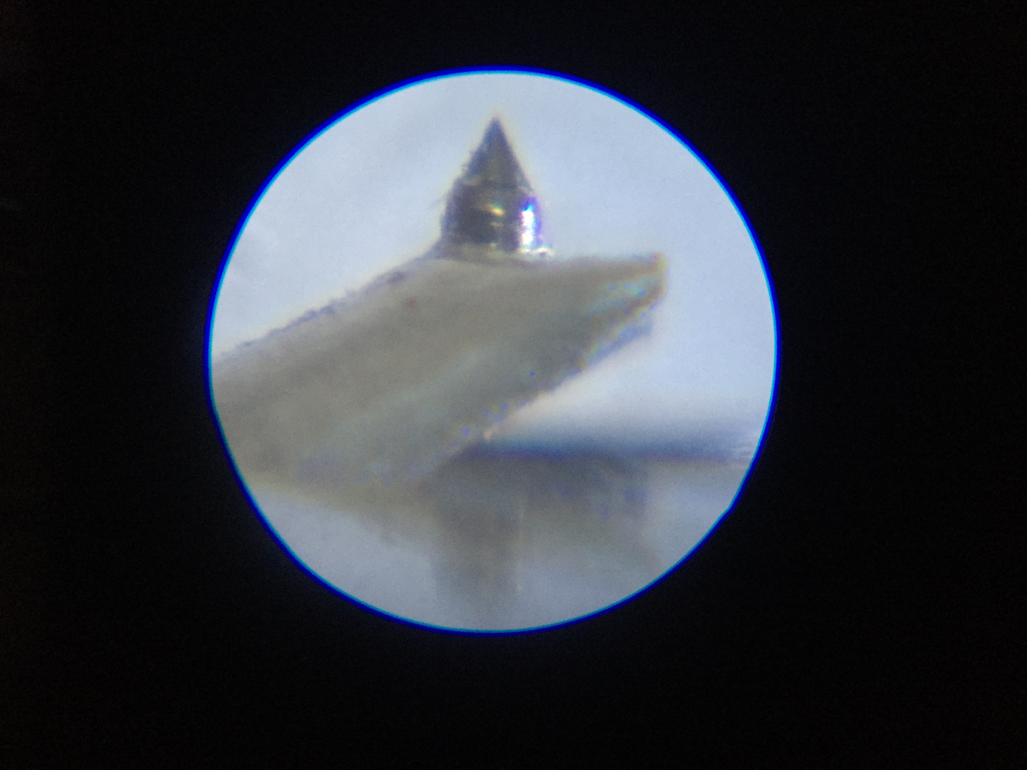

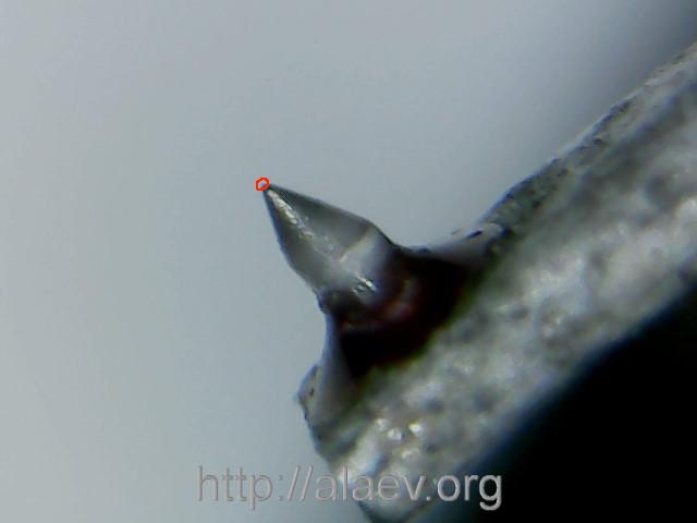

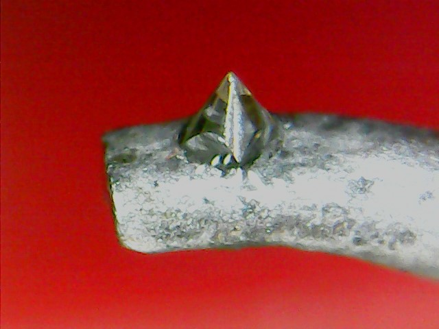

Давно выбирал микроскоп , приехал сегодня и попробовал .
В принципе неплохой ,слабое место штатив.
Вот первые фото.
Сообщение Роман Мирошниченко » 30 янв 2016, 11:35
Отличные фотографии! :clap: Кристал видно гораздо лучше, чем на моих. Можно даже оценить его состояние. Большинство фотографий такого рода (в т.ч. предлагаемых для оценки изношенности иглы) мало отличаются от сделанных мной по качеству. Здесь же реально все видно.
Что за микроскоп? Какое у него увеличение?
Я смотрю в Вашем личном альбоме - игла прямо-таки знакомая!!! Захожу сюда, чтобы вспомнить на что из моих это похоже. И вижу - EMPIRE (какая модель?).
И вот, что еще хочу спросить. Как Вы думаете, хотя бы форму заточки можем идентифицировать?
Или все-таки нужно большее увеличение?
Я пытаюсь подобрать новый микроскоп. Что-то более серьезное моей игрушки. Думаю увеличение нужно не менее 1000!
На фотографиях очень хорошо видно, что кристал вклеен. Меня это заинтриговало и я стал рассматривать свои фото. На них видно хуже, но у EMPIRE тоже видно вклейку.

На первой фото Audio-Technica AT15SA c заточкой шибата , как видно повторят заточку резца при нарезке матрицы .Эта головка у меня на данный момент фаворит для игры БСО и вообще классику и живые инструменты она играет лучше .На всех остальных эмпайр 1000ze/x элипс . Кристал там цельный ручной полировки .Эмпайр дейстительно не такая яркая , не достаточно точная и детальная , НО у меня сложилось впечатление что сцену она даёт очень широкую но инструменты хуже локализуются , но она басиста и музыкальна. Микроскопы я переиодически покупаю китайские разных конструкций . Пока этот лучшее что мне попадалось . Ему б штатив хороший и было б достаточно . Вот такой микроскоп.http://www.ebay.com/itm/50X-500X-2MP-US ... SwwbdWOIOp

Однако, износ будет на самом кончике.
Увеличения (х500) явно не достаточно для оценки. :think:

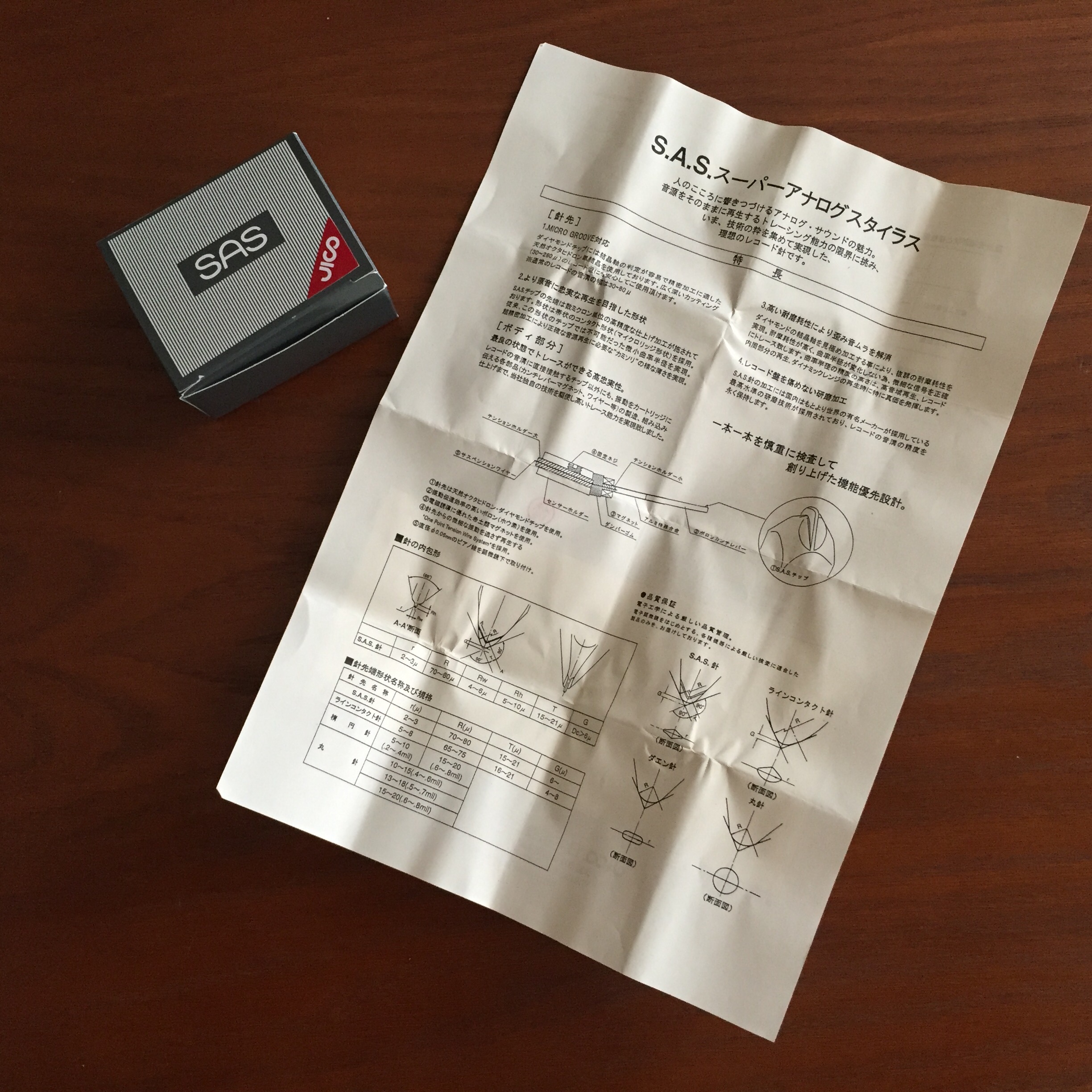

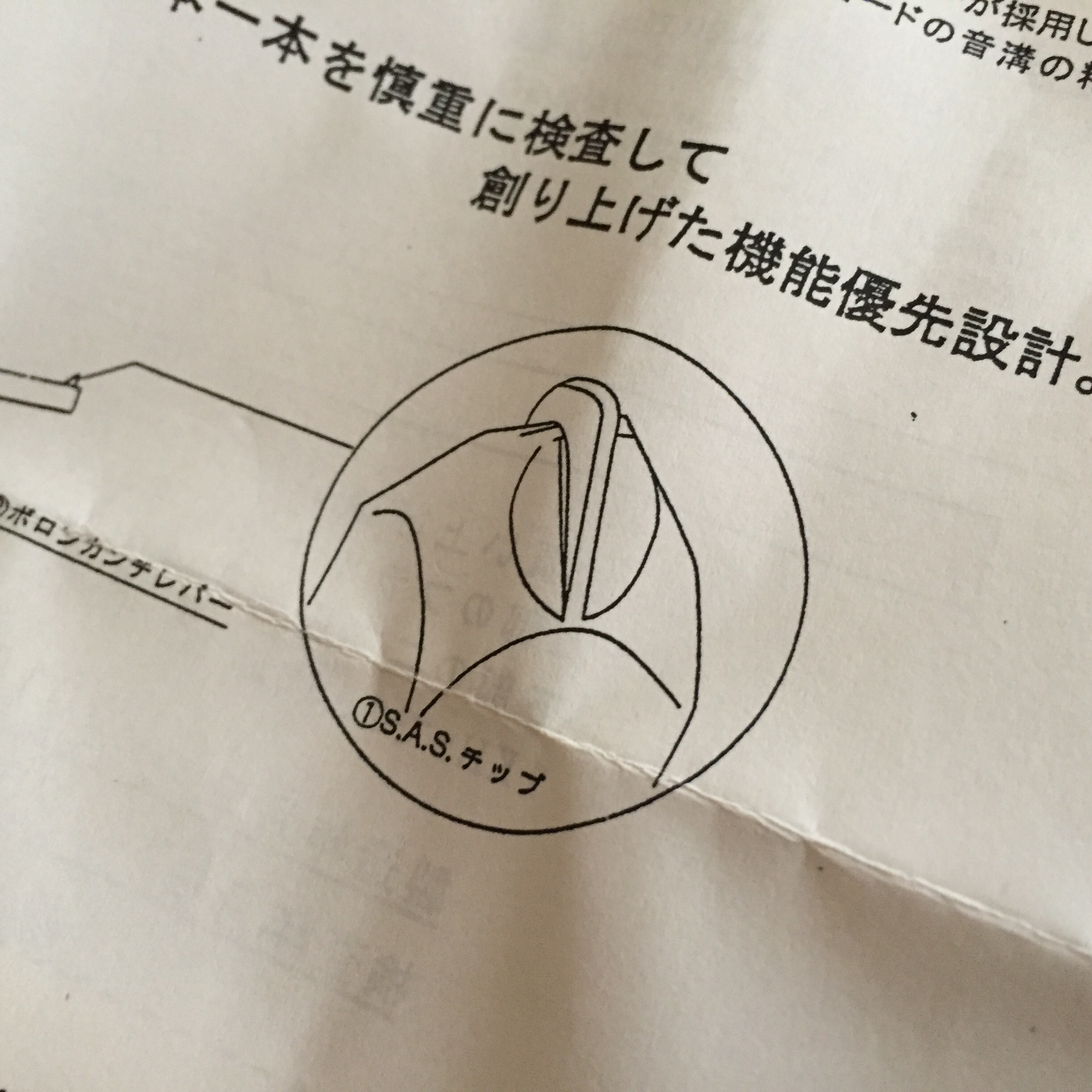

По этой самой причине, мне не удалось воотчию посмотреть на заточку "SAS" иглы JICO для SHURE V15 III. Хотя их у меня уже две было (обе сломаны).
Вот очень интересно, что про "износы" и "заточки" очень много сказано. Но, фотографий достойных найти не получается. Даже производитель (JICO) прилагает к игле лишь рисунок. :smile:
Что, фирма выпускающая иглы со сверхзаточкой не имеет возможности сделать фотографии? :-) Но, звучит эта головка с такой иглой очень замечательно. Похоже на Аудиотехнику. Только я сейчас нацелился купить на замену сломанной, оригинальную вставку. Они попадаются, хоть и не дешевы. Жаль конечно, что не получится две вставки сравнить, только по памяти.

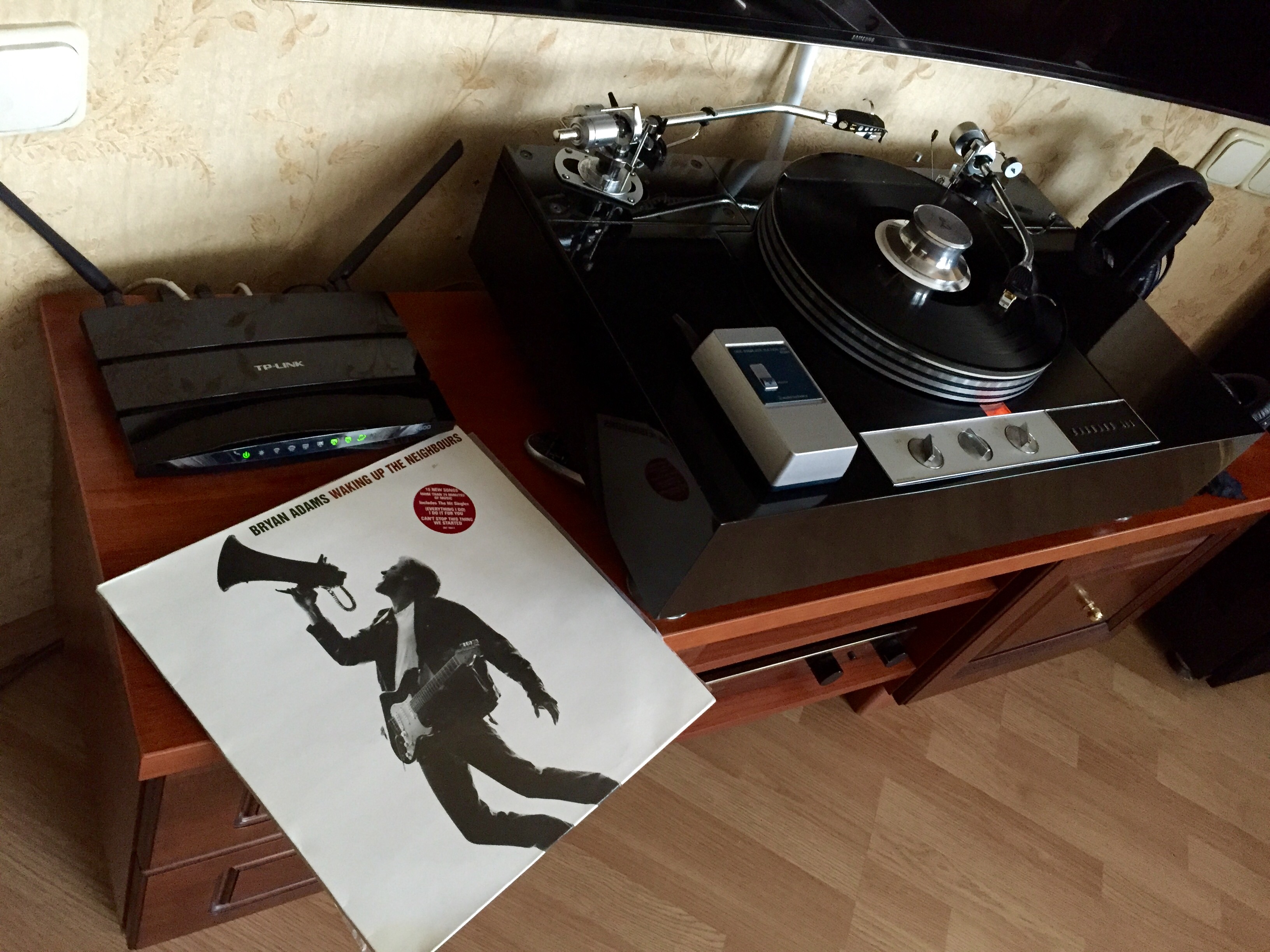

У меня по эмпайр те же ощущения. Посмотрел на ваше фото , НАСТОЯТЕЛЬНО !!! порекомендую вам убрать роутер от вертушки подальше.
Сообщение Роман Мирошниченко » 30 янв 2016, 18:03
sxt писал(а):Посмотрел на ваше фото , НАСТОЯТЕЛЬНО !!! порекомендую вам убрать роутер от вертушки подальше.
Это моя "больная мозоль" :oops: Все руки не доходят... Место для него давно наметил, но не понятно как туда кабель проложить. Недавно было занялся этим, но намеченный вариант не состоялся. Вот думаю. :think: Там помимо роутера хватает всего... Но, в итоге останется только стереосистема. Что-то уйдет за стенку, что-то совсем уйдет.
Не так давно прямо под вертушкой саб стоял. :oops:

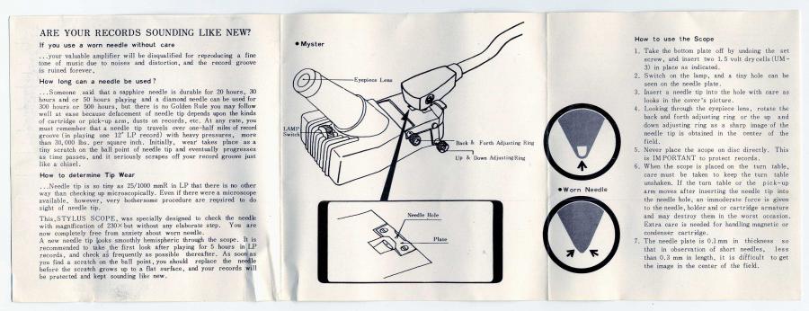

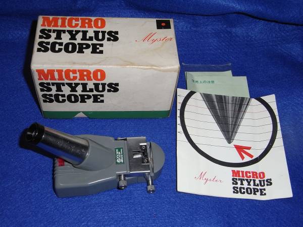

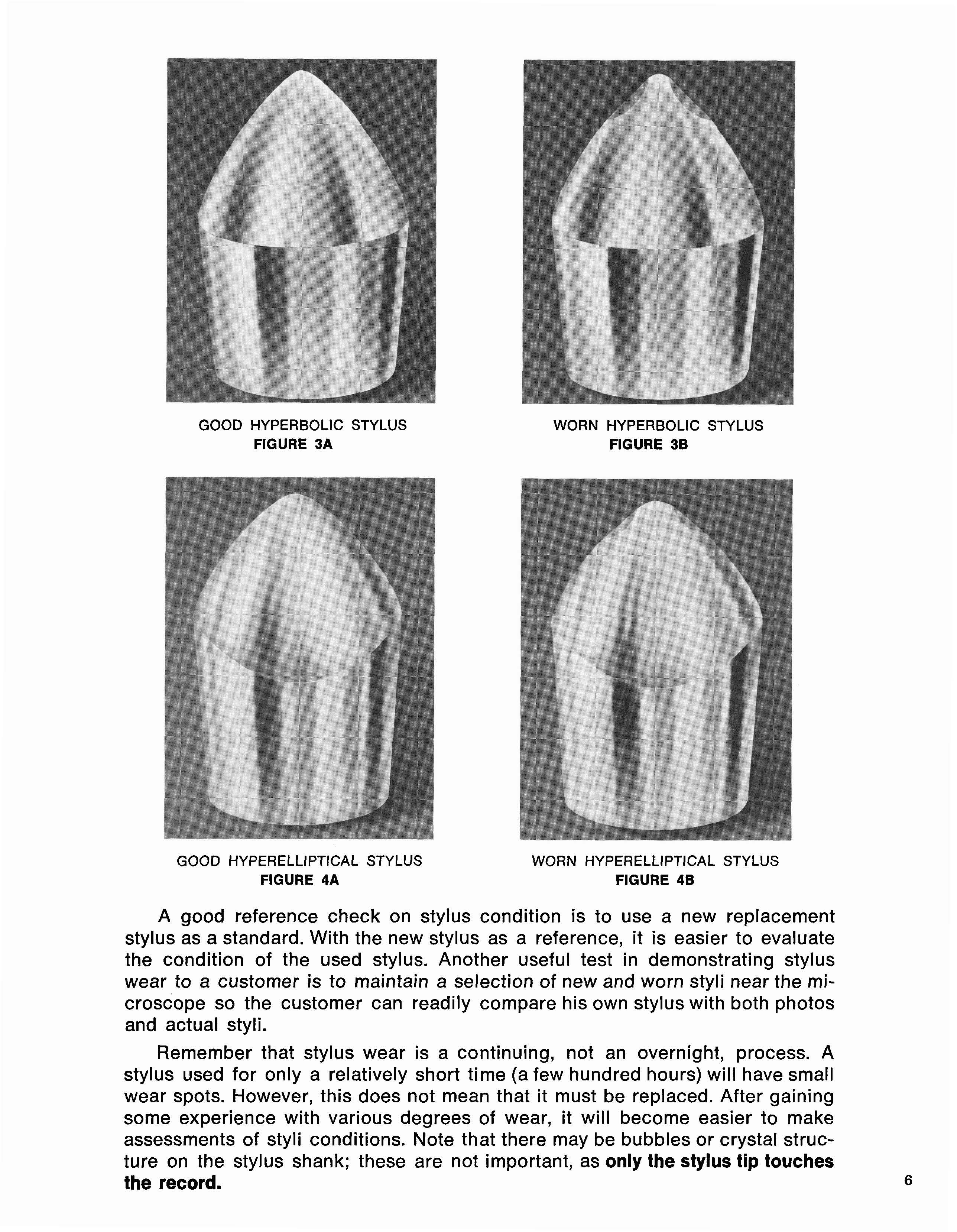

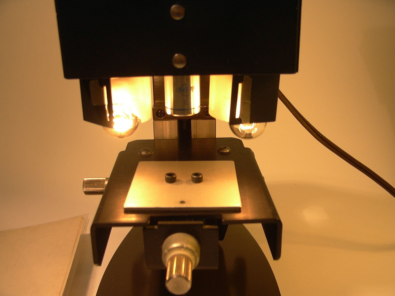

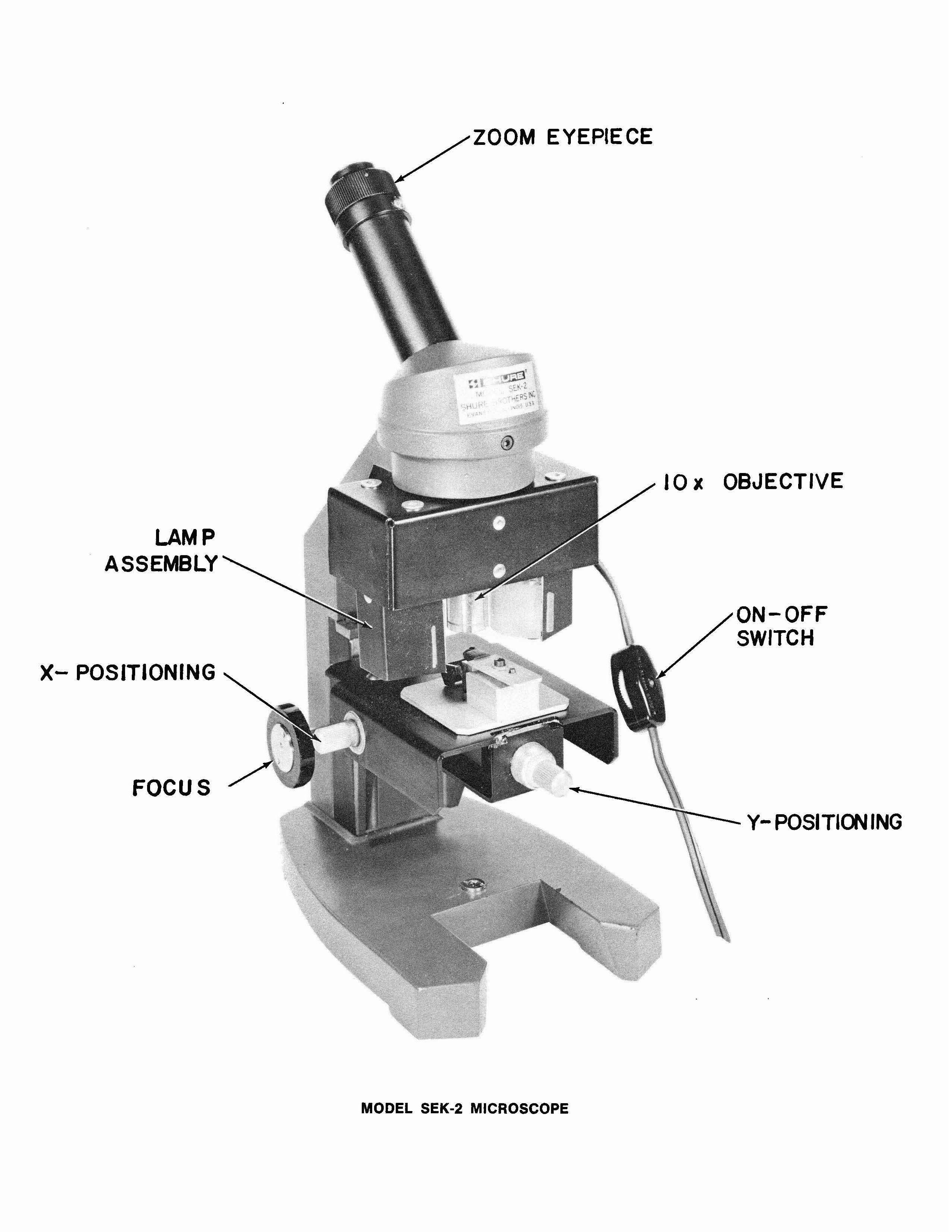

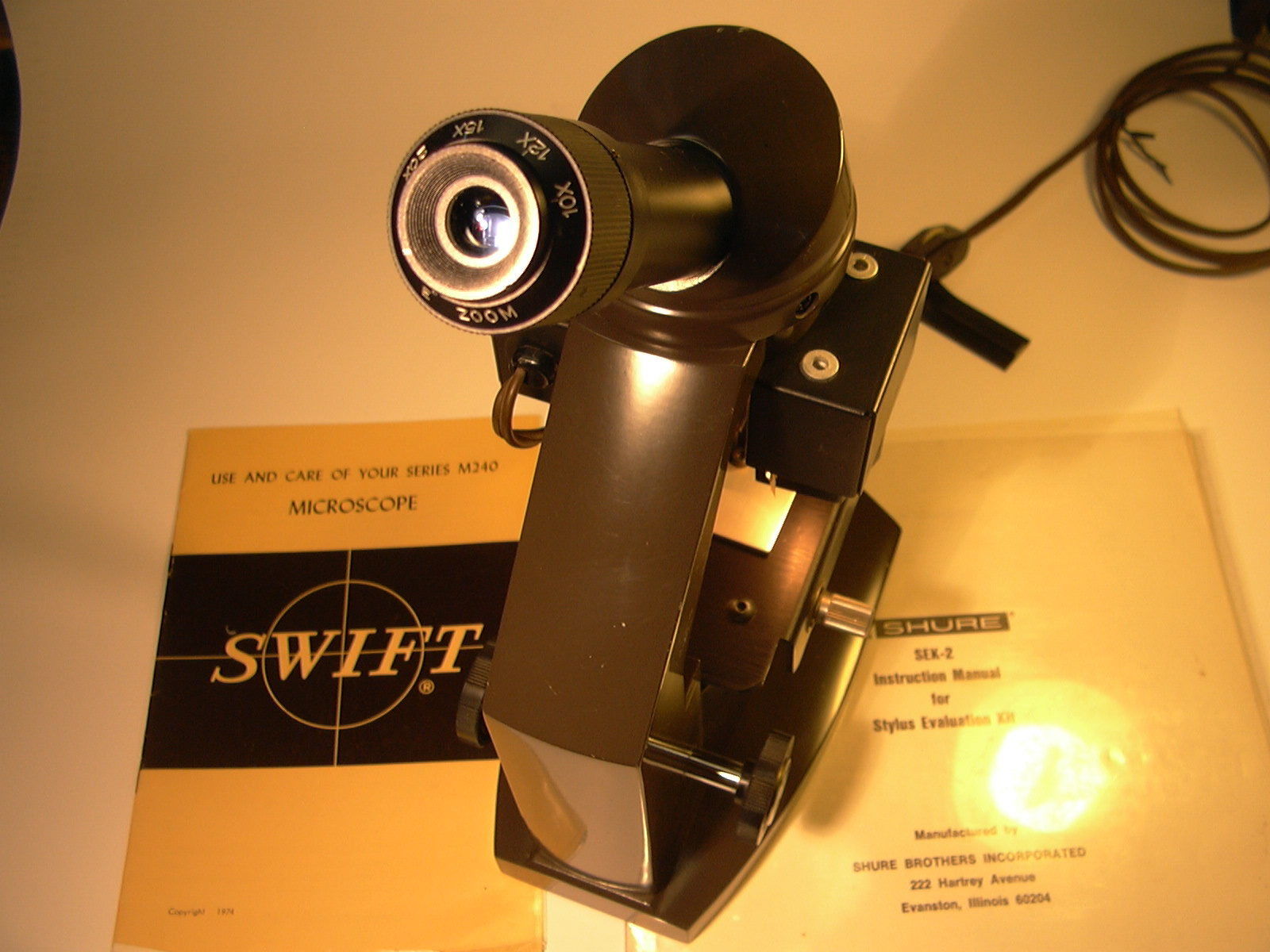

Сообщение maker70 » 06 июл 2017, 12:34

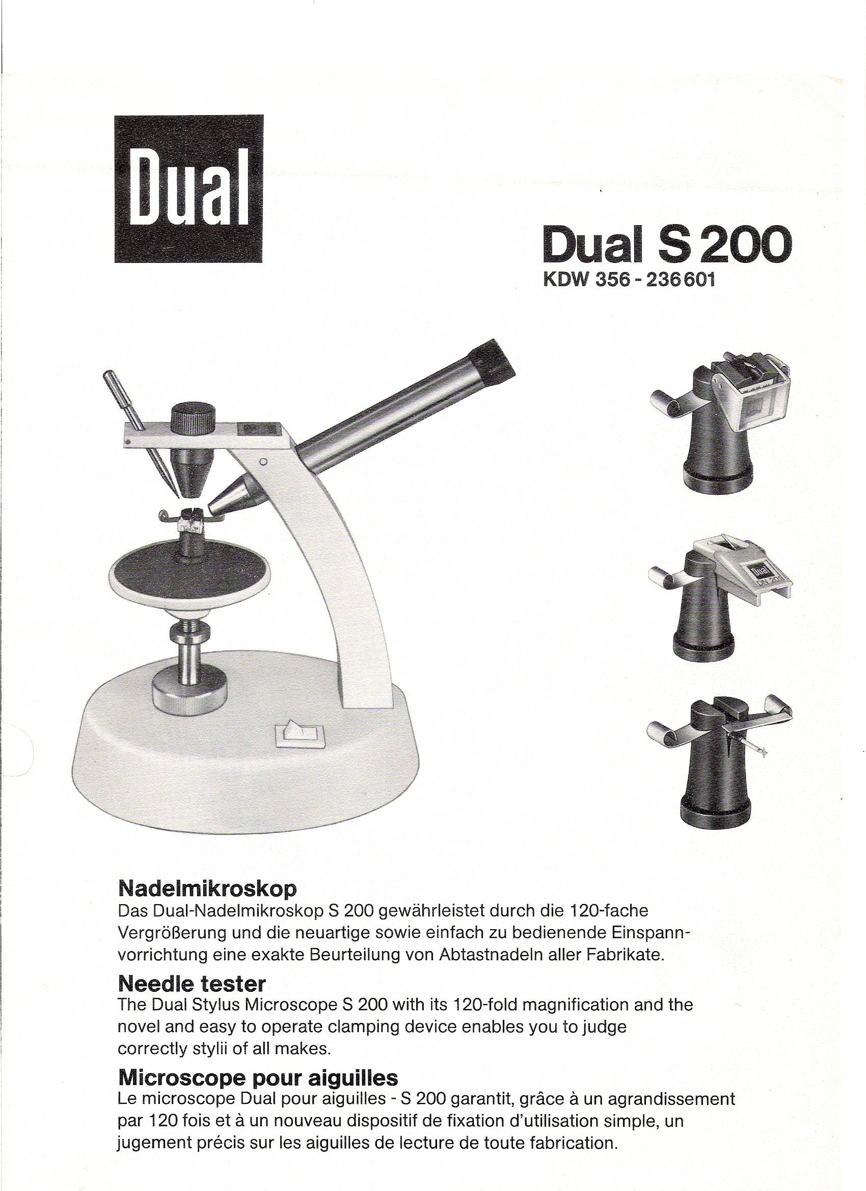

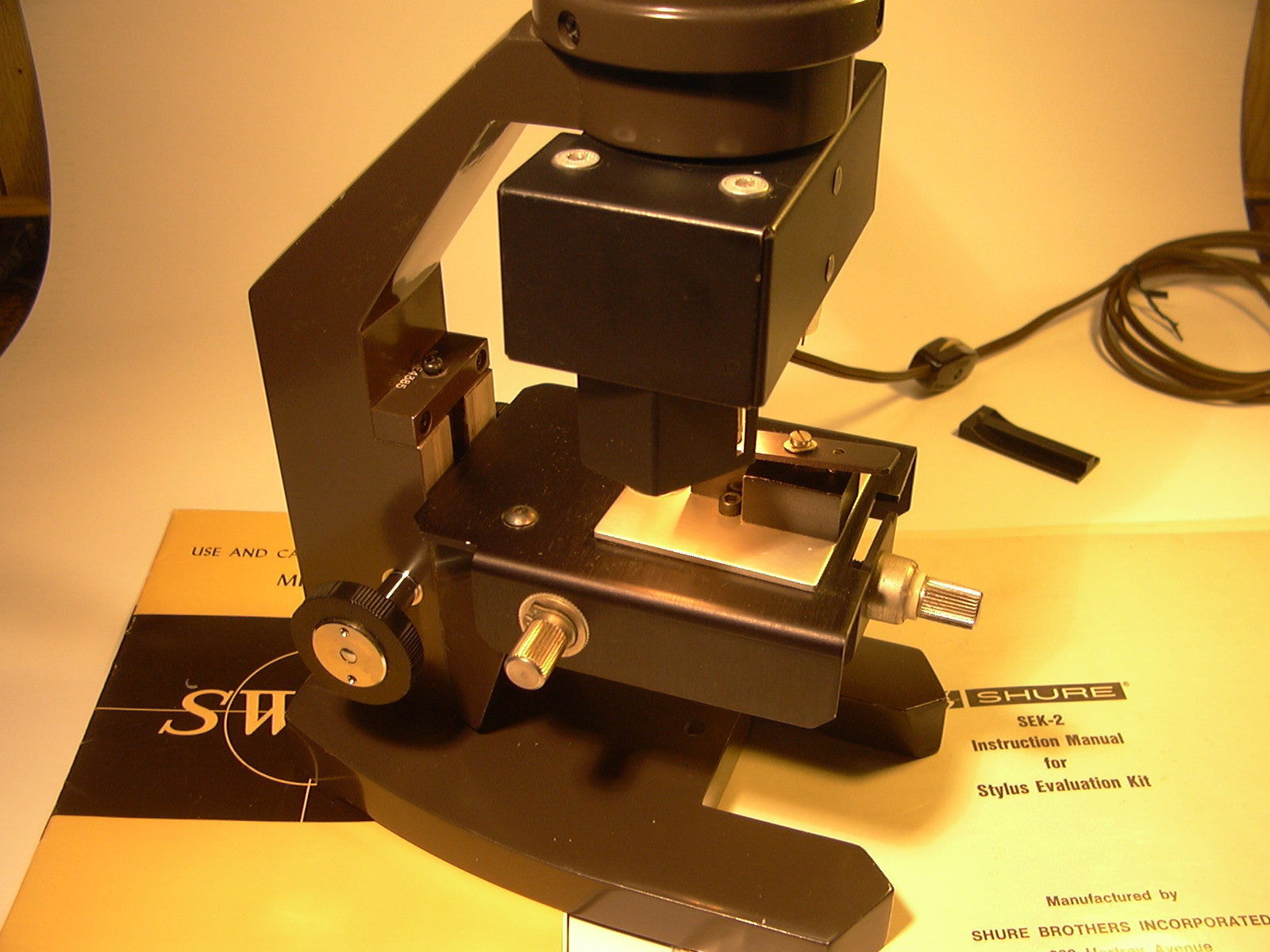

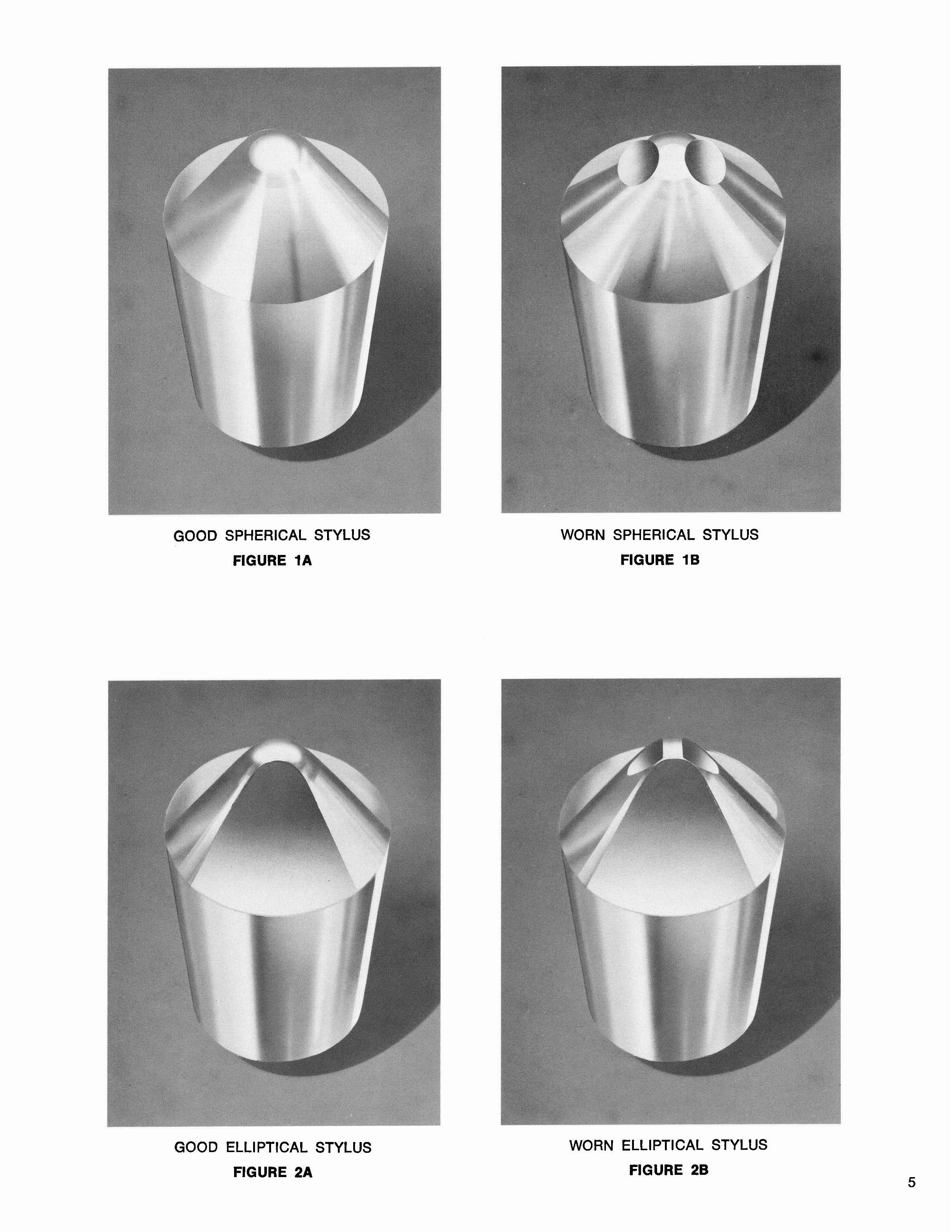

Роман Мирошниченко писал(а): Думаю увеличение нужно не менее 1000!
Роман Мирошниченко писал(а):Увеличения (х500) явно не достаточно для оценки.

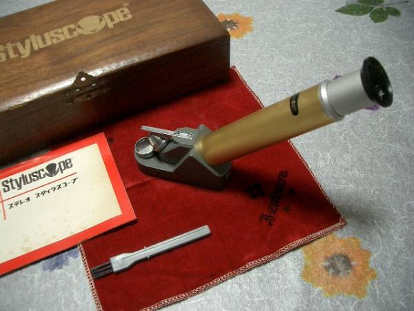

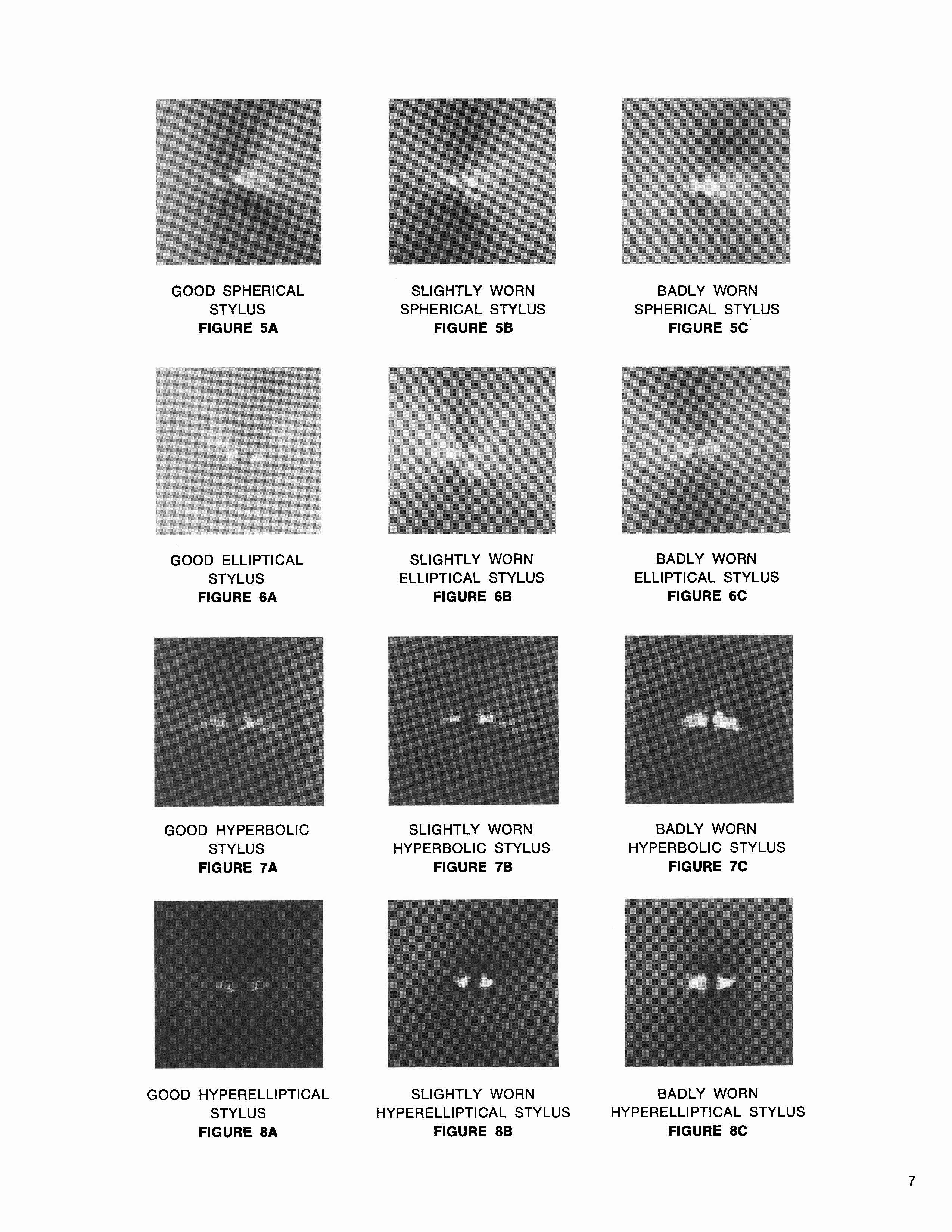

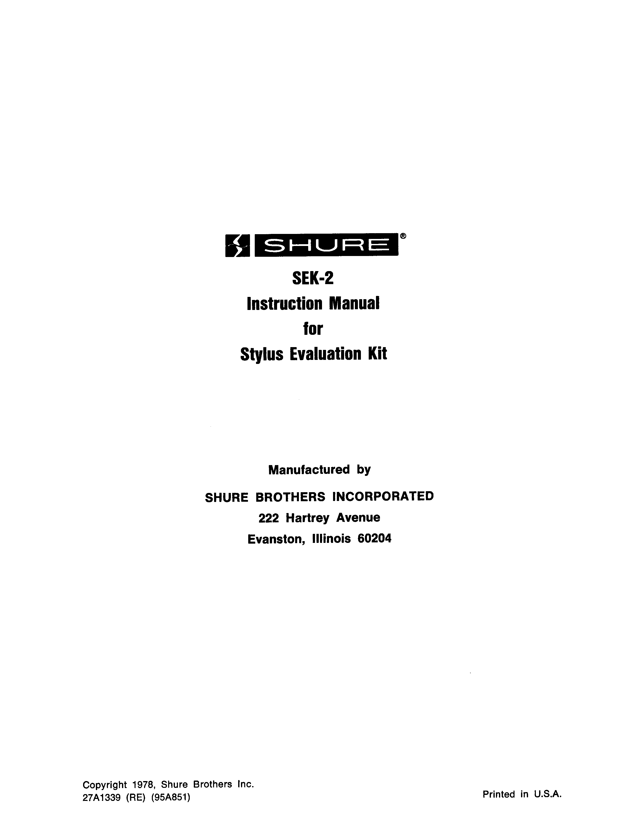

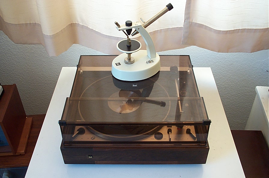

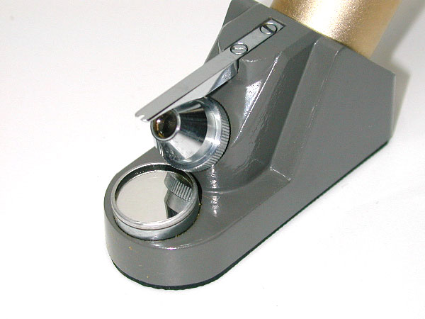

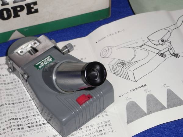

При таком увеличение глубина резкости и поле зрения будут мизерные, что вы там увидите, надо будет стек из 150 фото делать. Достаточно х100 - х150. Посмотрите на специализированные микроскопы для стилусов (DUAL S200, Micro Stylus Scope (Myster), Styluscope и самый удобный Shure SEK-2), как надо наблюдать, как надо ставить свет и т.д. Скачайте мануал на Shure SEK-2 и станет все понятно.
Сообщение Роман Мирошниченко » 06 июл 2017, 16:10
Спасибо за информацию. Как-то я подзабросил это направление.
Посмотрю на досуге!
Сообщение Роман Мирошниченко » 08 июл 2017, 00:11
Жаль, не могу Вам второй плюсик поставить, реально очень полезная подсказка. И главное, я столько раз встречал такие микроскопы на eBay, но не обращал на них внимание, считая не серьезными.
