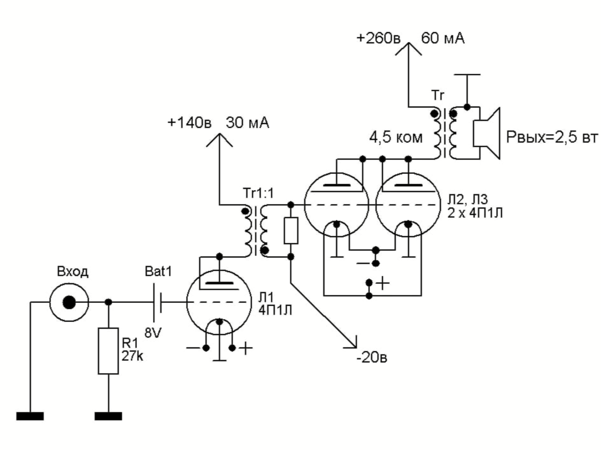

Ну почему? Вот схема например, одна и та же прямонакальная лампа и в драйвере и на выходе.
Кстати очень достойная, по отзывам её пользователей. Но нувисторы могут быть другими. Какими? А вот не пробовал пока.
