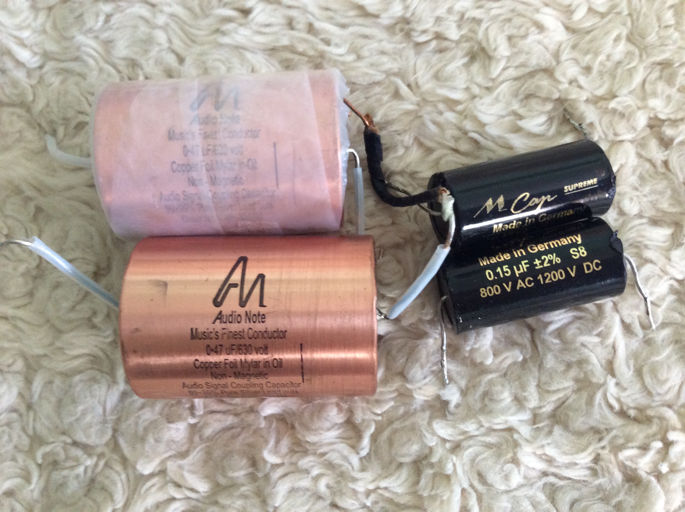

Да и С1- 0,47 uf у меня есть в наличии замечательные AN 0,47 uf 630 V? А чего лучше сюда ставить, Jensen? В 2 раза дороже, но их нет у меня. В идеале PIO , да ещё вместо Al медь! Массо- габариты- стоимость ограничивает. Но очень интересно сравнить разницу. Хотя мой настоящий блок питания итак в некоторой степени, поверхностно и без меди отвечает этим требованиям. Но в случае применения моих AN опять плата приобретает индивидуальный характер, под моё наличие элементов. А по идее должно родиться изделие под разнообразные вкусы, возможности, типы деталей. Хотя полного идеала не бывает. Всему человечеству не угодить никогда.

seurf писал(а):Да и С1- 0,47 uf у меня есть в наличии замечательные AN 0,47 uf 630 V?
А есть где посмотреть их размеры?

Сообщение seurf » 08 сен 2016, 09:01
Размеры снял, в лом шерстить инет.
AN-D-35 мм, L-50 мм, d-1 мм. Отводы короткие, видно на фото, один пришлось удлинить.
MCap 0,15 uf, 1200 V, D-18 мм, L-39 мм, d-0,5 мм
Есть у меня мешочек вот такого китайского полипропилена:
Audiophiler 3,3 uf 400 V- https://www.tubesandmore.com/products/c ... hiler-400v
Намерять и отобрать по ёмкости и сопротивлению могу. На тангенс инструментарий отсутствует.
D-19, L-31, d-0,3. 0,4 мм
На использование руки не дошли. Не знаю, как они.
Я вообще избавился от электролитов в блоке питания и коре.
но теоретически туда должен войти и Clarity Cap, только нужно будет подогнуть выводы. ме
Он тяжёлый, хотя ножки толстые и без крепления висит на необрезанных ножках на лепестках ламповой панели в коре, как шунт сеточного питания первой лампы. Поэтому желательно оставить в плате хотя бы пару плоских отверстий под пластиковую затяжку, к плате.
Размеры его L=D=50 мм!!! http://www.partsconnexion.com/t/clarity ... asheet.pdf
Сам от удивления измерил и охнул, он на плату по толщине не встанет, если только его на длинных ножках параллельно плате, но впереди не поставить.

Сообщение poty » 08 сен 2016, 11:09
seurf писал(а):AN-D-35 мм, L-50 мм, d-1 мм.
seurf писал(а):MCap 0,15 uf, 1200 V, D-18 мм, L-39 мм, d-0,5 мм
Будем ориентироваться на размеры этих конденсаторов.
seurf писал(а):Audiophiler 3,3 uf 400 V
У меня тоже есть такие! :-) Я пробовал их применить, но как-то не очень удачно. Правда, это было непосредственно в усилителе. В блоке питания они могут работать нормально. Но давайте пока не будем на них ориентироваться.
seurf писал(а):Я вообще избавился от электролитов в блоке питания и коре.
Да, с появлением полипропилена большой ёмкости это стало возможно. Правда, размеры....
seurf писал(а):Поэтому желательно оставить в плате хотя бы пару плоских отверстий под пластиковую затяжку, к плате.
ОК, принимается.
С4 ставим из моих запасов. При желании можно будет "навесом" поставить любой другой.
seurf писал(а):У меня стоят 4 шт ASC, я их только передвину по необходимости. Хочется обезопасить себя от неожиданностей, при включении блока питания без нагрузки, о чем Вы предупреждаете! Поэтому один будет стоять после кенотрона, второй между платами, шунтом.
ОК! Вроде, всё остальное обговорили. Начинаю проектировать плату.
