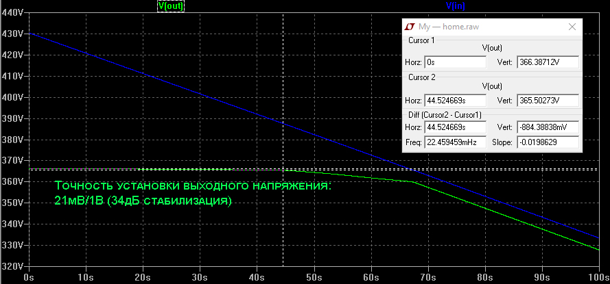

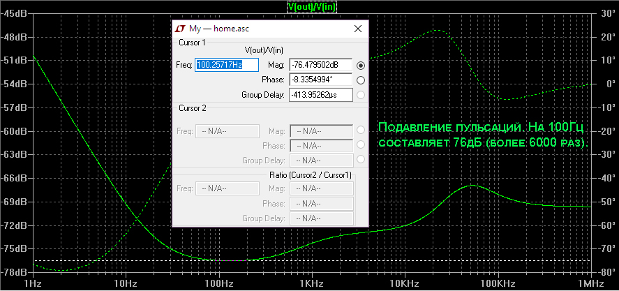

Я провёл моделирование первого стабилизатора (второй стабилизатор, к сожалению, промоделировать не получится, поскольку нет адекватной модели, но его параметры полностью зависят от применённой микросхемы, поэтому можно оценить и так). Надо учитывать, что симулятор будет давать ошибку, связанную с реализацией, но она будет небольшая.
Итак, основная характеристика - выходное сопротивление:
Выходное сопротивление и стабильность
С моей точки зрения - отлично!
Далее - характеристика подавления пульсаций со входа:
Подавление пульсаций
Стабилизация изменений входного напряжения:
Стабилизация
Также можно увидеть (по перелому характеристики), что для адекватной стабилизации необходимо поддерживать примерно 20В между входом и выходом.
