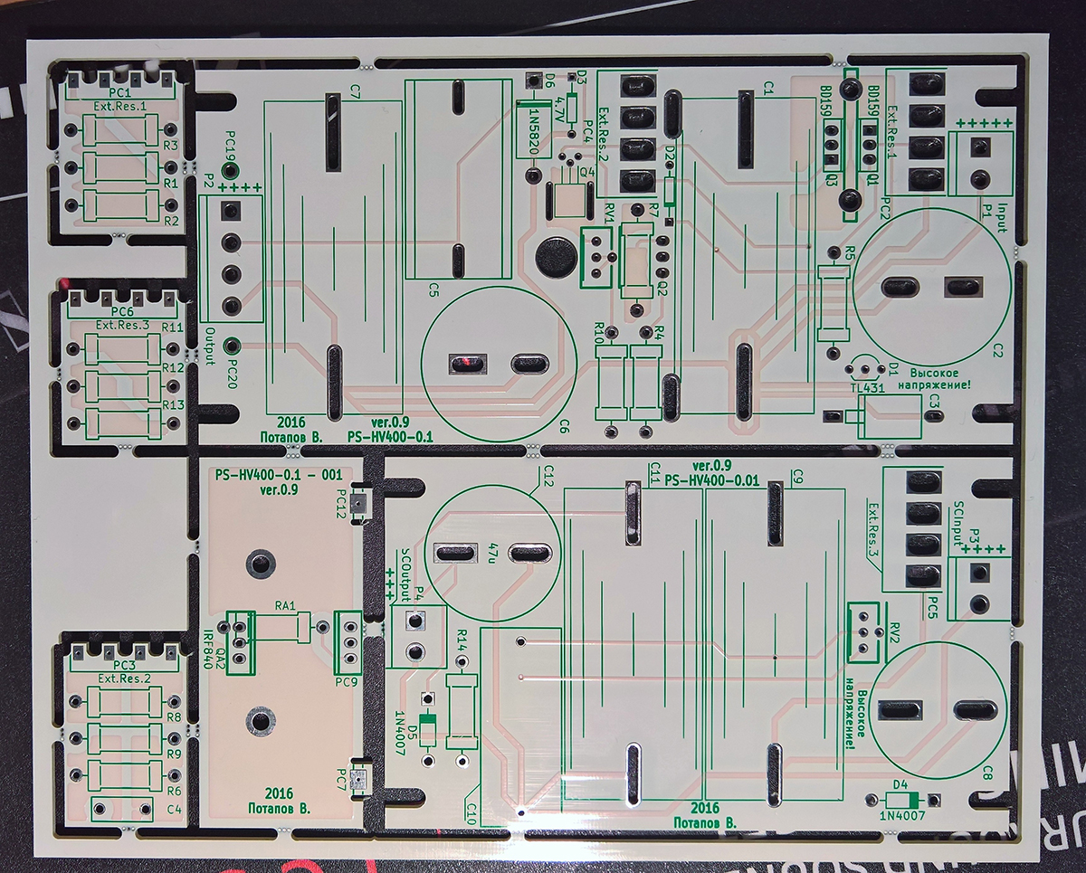

Сообщение poty » 12 ноя 2016, 01:22
Вы, прямо, как Гарри Поттер с Волдемортом. :-) Всё знаете, всё видите!
PCB
Теперь по поводу деталей.
Все резисторы зарезервированы под Kiwame 2W, однако у меня их нет (у меня есть определённый запас, но в нём явно не все номиналы). Вариантов два: либо закупить эти резисторы нужных номиналов и в нужном количестве, либо заменить на какие-то другие, аналогичные по размерам (что не так легко, как кажется).
Подстроечники - посмотрю или купим, они сейчас тоже не большая проблема.
Всю активку: IRF840, BD159, LSK117, LR8, TL431, стабилитроны, диоды - это всё не проблема. Практически всё есть.
Два вида радиаторов имеются, могу предоставить.
Конденсаторы - С5 есть (указаны выше), C10 - можно выбирать из указанных выше или Евгений подогнал мне WIMA MKP4, которые ничем не хуже. C4 - предлагаю WIMA MKP4, которые также есть благодаря Евгению. C1, C7, C9, C11 - это Ваши. C2, C6, C8, C12 мы не используем для Вашего варианта. Остаётся C3, этот нужно закупить, я нашёл отличную партию старых советских танталов в Чип и Дип. Сюда подходят как влитые!
Что у нас остаётся? Разъёмы? Вот с разъёмами засада вышла. Я бы предпочёл прямую пайку. Объясню почему. Несмотря на расстояние в 5,08 между контактами, я не нашёл легко доставаемых разъёмов, выдерживающих в номинальном режиме 500В. Я понимаю, что эти напряжения не более, чем safety, но тем не менее рекомендовать их не могу.

seurf писал(а):На U1 на LR8, ввиду маленького перепада напряжений 366-351=15 В и менее 2 мА. Ток потребления в катоде первой лампы 1,3 мА, плюсом вторая сетка пара соток, можно просто пластину сзади поставить?
LR8 использован в варианте поверхностного монтажа, его "радиатор" выполнен в виде медного полигона на плате, дополнительного радиатора не предусматривается. Если будет сильно греться, есть возможность напаять медную гофрированную фольгу - предусмотрены соответствующие площадки, но не думаю, что это потребуется.
Обращаю внимание, что в отличие от первой платы, вторая не защищена от короткого замыкания.
#99
Сообщение poty » 21 ноя 2016, 00:44
Итак, не знаю зачем, но я собрал полностью обе платы. Вторая плата (на LR8) работает без проблем. Точность поддержания напряжения очень высока (примерно 0,3%/6,5% изменения входного напряжения). Первая плата также работает без проблем. По крайней мере изменение нагрузки никакого влияния на выходное напряжение не оказывает (буду проверять дальше). Однако, точность поддержания выходного напряжения меня не очень устраивает (примерно 1% на 6,5% изменения входного напряжения). Грешу на контрафактный JFET. Буду исследовать дальше. Но даже в таком виде основную функцию стабилизатор выполняет. Когда соберёте, протестируйте, пожалуйста, по полной программе.
Краткая антология сборки:

Благодарил (а): 265 раз
#100
Сообщение seurf » 22 ноя 2016, 09:15
На 20 фото радиатор крепится к доп. Плате двумя винтами. А по высоте к основной плате он крепится? Или жёсткость соединения плат достаточная?
Пока не получу платы, заморачиваться с деталями не буду. Kewame and Silver Mica едут конечно. Даже на фото размеры можно оценить очень приблизительно. Я про конденсаторы.
Вопрос то один пока. Владислав, когда Вы планируете отправить мне платы? Я думаю с контрафактом по деталям, Вы быстро разберётесь. А по второму блоку питания, результат 0,3% радует.
