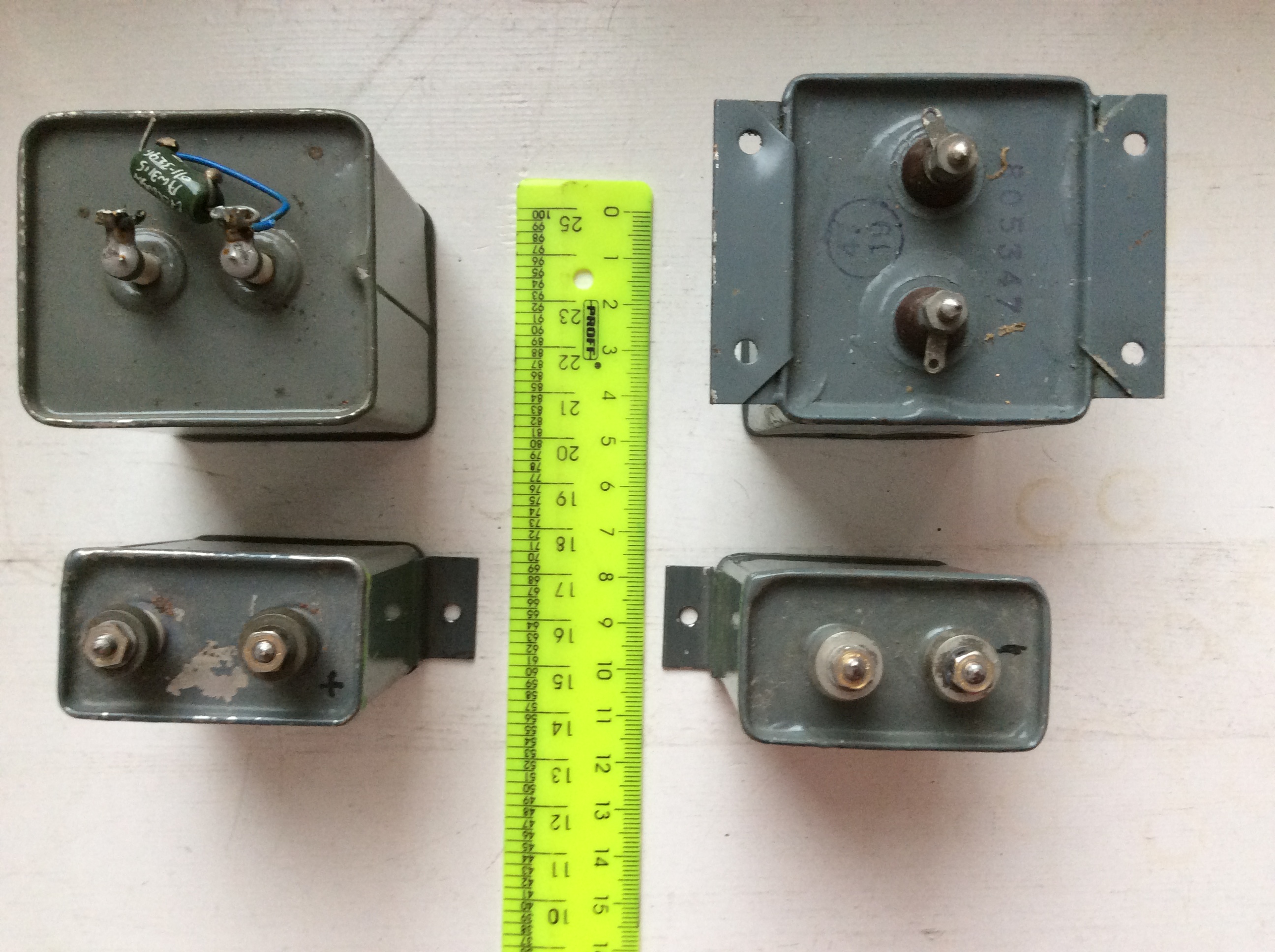

Ну а ПИОНЕР ещё проще. В 1996 году я купил себе линейку аппаратуры ( кроме усилителя, сначала был NAD 304, потом Exposure XXV ) марки Pioneer. Мне очень импонировал этот бренд даже по названию ( магнитофонная дека, компакт проигрыватель, радио тюнер). А потом я начал изнурительную борьбу с электролитами. И вот тут аббревиатура PIO ( бумага в масле), стала моим приоритетом в выборе типа конденсаторов. Ну а поскольку бренд аппаратуры и тип конденсаторовов начинаются с одних и тех же трёх букв PIOneer, деваться было некуда, появился Пионер.
К чему я эту галиматью излагаю. Есть у меня PIO конденсаторы на 2-4 uf 400, 500, 600 V марки TCC. Для блоков питания самое то. Самое главно не гигантских размеров, типа наших МБГВ ( они у меня тоже есть и прекрасно работали, ну очень большие, а главное тяжёлые, пока не обзавёлся CLARITY CAP 200uf 630 V. )
Если не пытаться их прилепить в саму плату, а тихо- спокойно поставить рядышком и соединить с платой проводками 5 см, то это решает проблему ухода от электролитов, которые мне не симпатичны! При номиналах схемы 1, 2, 5, 10 uf. Есть у меня и на 8 uf, но они уже большеватые. А при применении PIO конденсаторов, в качестве шунтирующих по питанию, обычно применяют коэффициент 0,5 по сравнению с номиналом электролита.
Тут вопрос уже к Вам Владислав. Если провода 5 см не критичны по длине, как источник возбуждения транзисторов, микросхем, то я смело буду пытаться использовать эти экземпляры конденсаторов в стабилизаторах анодного питания.

Сообщение seurf » 11 ноя 2016, 19:47
Владислав. Близится час X, готовности плат стабилизатора, а я что то торможу. А может он уже наступил 10 ноября? Мы с Вами проговорили, что платы я буду набивать самостоятельно.
Я показывал какие конденсаторы у меня есть. А остальные детали не обговорили. У Вас есть предложения по комплектации?

Какие то Советские танталы и у меня есть, надо брать лопату и идти копать в гараж.
Wilma у меня тоже есть, надо только глянуть какая?
Я сторонник по высокому без разъёмов, на пайке. У меня по высокому только один ( пара на 2 канала) соединение корректора и блока питания. Военный, цилиндрический на резьбе.
MKP 4 только 2 шт и то 0,022 на 400V
Остальное на фото.

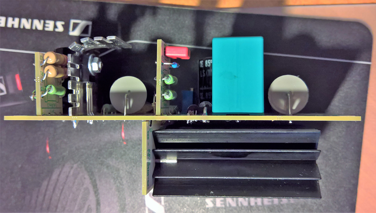

Итак, не знаю зачем, но я собрал полностью обе платы. Вторая плата (на LR8) работает без проблем. Точность поддержания напряжения очень высока (примерно 0,3%/6,5% изменения входного напряжения). Первая плата также работает без проблем. По крайней мере изменение нагрузки никакого влияния на выходное напряжение не оказывает (буду проверять дальше). Однако, точность поддержания выходного напряжения меня не очень устраивает (примерно 1% на 6,5% изменения входного напряжения). Грешу на контрафактный JFET. Буду исследовать дальше. Но даже в таком виде основную функцию стабилизатор выполняет. Когда соберёте, протестируйте, пожалуйста, по полной программе.
Краткая антология сборки:

Сообщения: 1229
Благодарил (а): 258 раз
#100
Сообщение seurf » 22 ноя 2016, 09:15
На 20 фото радиатор крепится к доп. Плате двумя винтами. А по высоте к основной плате он крепится? Или жёсткость соединения плат достаточная?
Пока не получу платы, заморачиваться с деталями не буду. Kewame and Silver Mica едут конечно. Даже на фото размеры можно оценить очень приблизительно. Я про конденсаторы.
Вопрос то один пока. Владислав, когда Вы планируете отправить мне платы? Я думаю с контрафактом по деталям, Вы быстро разберётесь. А по второму блоку питания, результат 0,3% радует.
