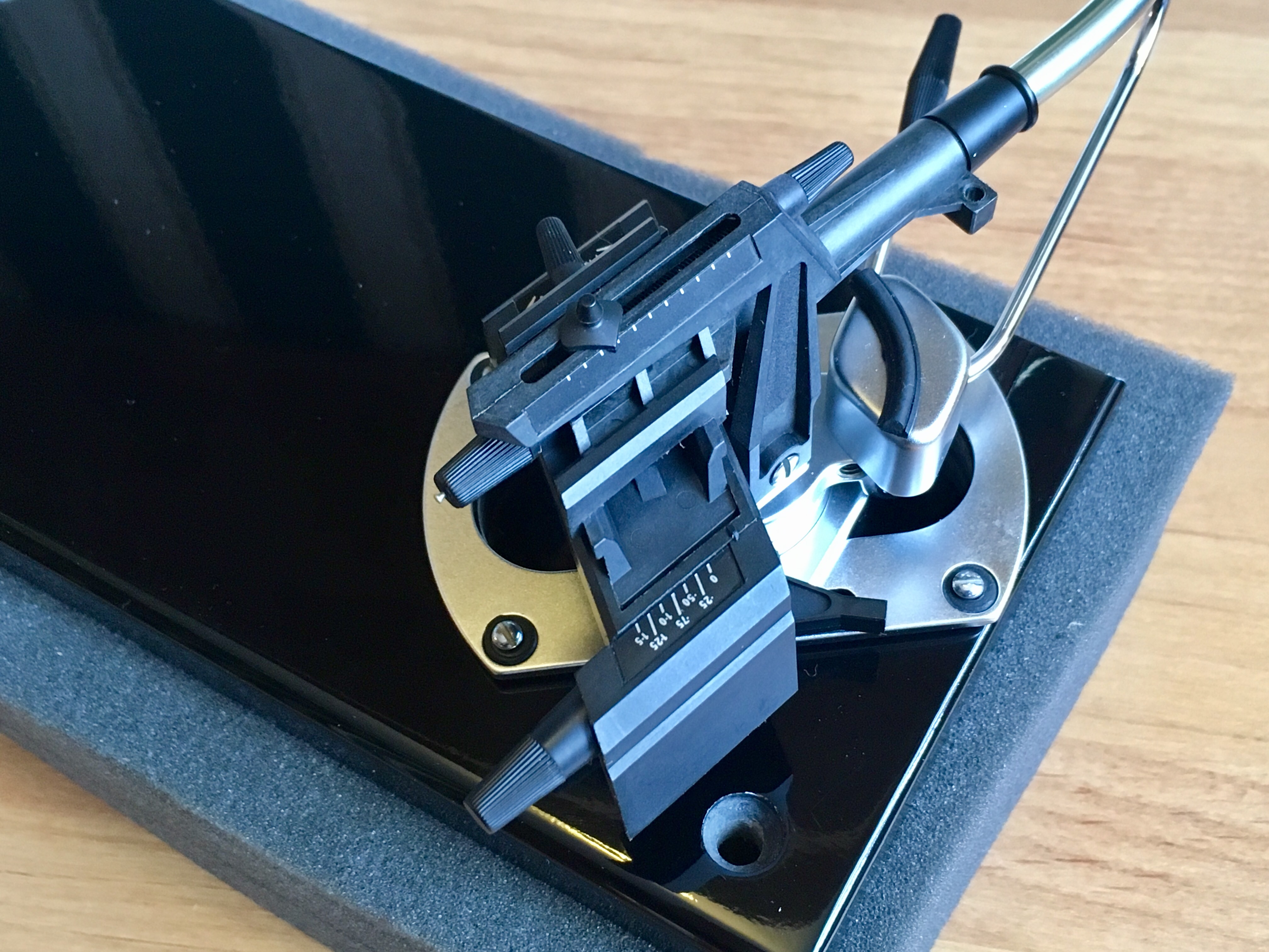

Обслуживаю SME series III
#158
Сообщение Роман Мирошниченко » 21 мар 2017, 23:39
Проклятием моего SME III когда-то стало неаккуратное обращение с демпфирующей жидкостью. Она затекла в самые труднодоступные места и обросла пылью.
Помимо картриджа, сильно был запачкан силиконом механизм микролифта. И я подумал, а не из него ли и вытекло это все. И хотя, микролифт работал, я решился на разборку. Ну, а чтобы это делать удобно и ничего не повредить попутно, пришлось разбирать весь тонарм.
Микролифт оказался пустым. Более того, на дне резервуара были засохшие остатки какой-то грязной субстанции. Пришлось все это основательно отмывать. Я использовал мыльный раствор, спирт, различные жесткие художественные кисти, зубочистки, ветошь. В итоге хорошенько продул (просто ртом).
После отмывания встал вопрос чем его заполнить. В моем распоряжении было масло (очень жидкое, приобретенное для шпинделя Garrard) и силикон для демпфирующей ванны. На последнем я и остановился. Посмотрел примерный ход поршня и на такую же высоту заполнил резервуар. силикон очень текучий и я знаю, что постепенно из него уйдет весь воздух а сам он равномерно распределиться.
Предварительно - лифт работает, потом проверю более тщательно. Если понадобится коррекция, заменю жидкость. У меня есть более густая.
Раз уж разобрал - давай теперь отмывать ВСЕ.
Плохо оказалось дело с ножевой опорой. "Лезвия" были липко-грязными. Провода тоже были в этой грязи.
Но, я не рискнул мыть узел с проводкой. Разобрал и увидел, что силикон проник и внутрь.
И вот аккуратненько, потихонечку. Вуаля - отмыл!
Та же ситуация и с "седлом" ножевой опоры.
А это контр-вес.
Сам по себе узел заслуживает аплодисментов. Верх продуманности и прецизионности. Но, столько в нем закоулочков и везде грязь. :rambo:
Разобрал, отмыл, собрал. Проникся уважением!
И так с каждой деталью.
И вот он мой КРАСАВЧИК!!!
Не побоюсь сказать - в состоянии нового теперь!
P.S. Очень понравилась конструкция. Прямо в восторге. Надеюсь и звук порадует!
Кстати, лифт SME III после моего ремонта работает отлично. Очень плавно опускается. :-)
Противовес (контр-вес) SME series III
#159
Сообщение Роман Мирошниченко » 22 мар 2017, 10:50
Под впечатлением от продуманности этого узла. Целая трансформируемая система.
Набор грузил обеспечивает подбор веса, необходимого для балансировки конкретного картриджа. В узком дипапазоне (2,5 гр.).
При этом тяжелые элементы (свинец) располагаются ближе к оси балансировки/вращения. Свободное место в "грузовом отсеке" заполняется легкими рамками.
Опора "ножа" сделана не симметриченой (как на 3009/12), она "обрезана", дабы "грузовой отсек" был установлен непосредственно у оси балансировки/вращения.
Боковые грузила, при настройке баланса и прижимной силы, смещаются вперед, заходя за ось балансировки/вращения. А боковой баланс осуществляется боковым смещением всего "грузового отсека"
Т.о. вся система придумана так, чтобы "не брать на борт" лишнюю массу. А ту, что необходима, расположить максимально близко к оси балансировки/вращения. При этом все детали выполнены из полимера, волокнистого на вид, но очень твердого на ощупь. Все соединения очень плотные, без лишних зазоров.
Я еще не слушал этот SME, но уже в восторге от продуманности конструкции - легкая, жесткая и точная. Конкретность настроек - то, что я так давно искал.
Снова к подбору эффективной массы и тестам на резонанс

За последние пару лет я периодически возвращаюсь к этим процедурам. Пытаюсь создать для своих картриджей оптимальные условия работы, получить от них максимальную отдачу по сигналу. Изменение в звуке - награда за старания. Это всегда заметно на слух. Однако, я не могу сказать, что получилось зафиксировать эти изменения визуально (и на видео).
Недавно я попытался подобрать оптимальную эффективную массу для GOLDRING Eroica, установленной на SME 3012. Начал я с малого - замены винтиков, закончил добавлением веса 1 гр. И я не смог быть твердо уверен, что что-то изменилось. Вроде да, вроде нет. :spy:
Я решил продолжить эксперимент, увеличивая вес на шелле. В итоге, общее утяжеление (относительно самого первого ролика) составило 11,5 грамм! Но, я так и не увидел смещения резонансной частоты.
Исходная ситуация:
Добавленный вес 11,5 грамм:
Я понимаю, что 11,5 грамм - это не значение увеличения эффективной массы. Но, на инерцию это должно было повлиять, ведь груз расположен на шелле. Я увеличил вес "головка+шелл с винтиками и проводами" почти вдвое! У моего тонарма уже почти не хватает противовеса, чтобы это держать.
На звуке это отразилось очень заметно. Низкие стали очень глубокими, но размытыми и не красивыми. Я даже не смог слушать музыку с такими настройками. Возможно, это металлические монеты оказали влияние на магнит звукоснимателя, правильнее было применить немагнитный вес.
Тем не менее, я считаю, что на видео зафиксировать изменение резонансной частоты мне не удалось. Повод снова вернуться к изучению теории. Влияние эффективной массы - то, во что я верю и думаю, что понимаю это. Почему этого не видно экспериментально - не понятно. :insane:
