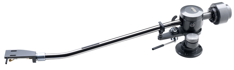

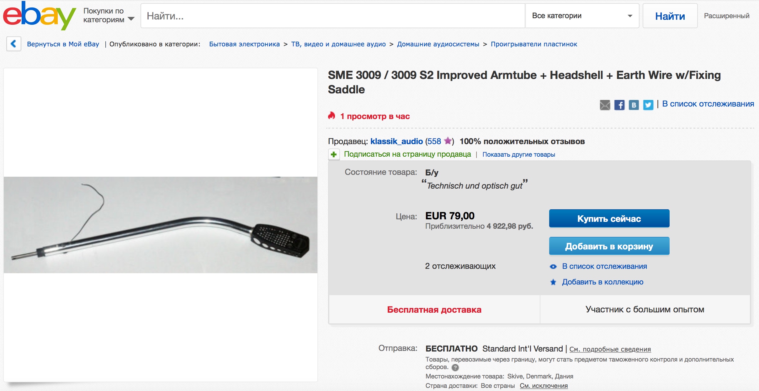

Все-таки, в природе она существует:
Это был бы такой простой (и, как видно, не дорогой) способ переделки моего 3009-го. Но, как я не пытался найти такую деталь - тщетно.
Что ни делается - все к лучшему. Понес затраты, но сделал для себя интересные открытия. :-)

Сообщение Евгений Михеев » 22 мар 2017, 14:20
Чисто визуально похоже, что весь прикол в шелле, а трубка - это просто трубка без крепежа (байонета?).
#107
Сообщение Роман Мирошниченко » 22 мар 2017, 14:46
Полностью с Вами согласен. Трубка там одна и та же. Только шелл разный.
Но, и проводка в тонарме уже должна быть длиннее.
И вот, что интересно, с такого шелла на обычный перейти запросто (и байонет, и шеллы купить не сложно), а вот наоборот - увы. Возможно, этот лот, как раз следствие такого перехода. Человек переделал свой тонарм и продает не нужные теперь детали.
Я видел, что люди и 12" трубки ставят на "импрувед". Но, это не правильно. Так же, как и установка бронзовой ножевой опоры. Этот тонарм легкий и у него соответствующая система противовеса, рассчитанная под малую эффективную массу. :fie: А, вот для не "импрувед" это имеет смысл. Но, опять же под тяжелые и тугие картриджи. Лично мне больше нравится именно "импрувед". Он подходит отлично под наиболее распространенные картриджи.

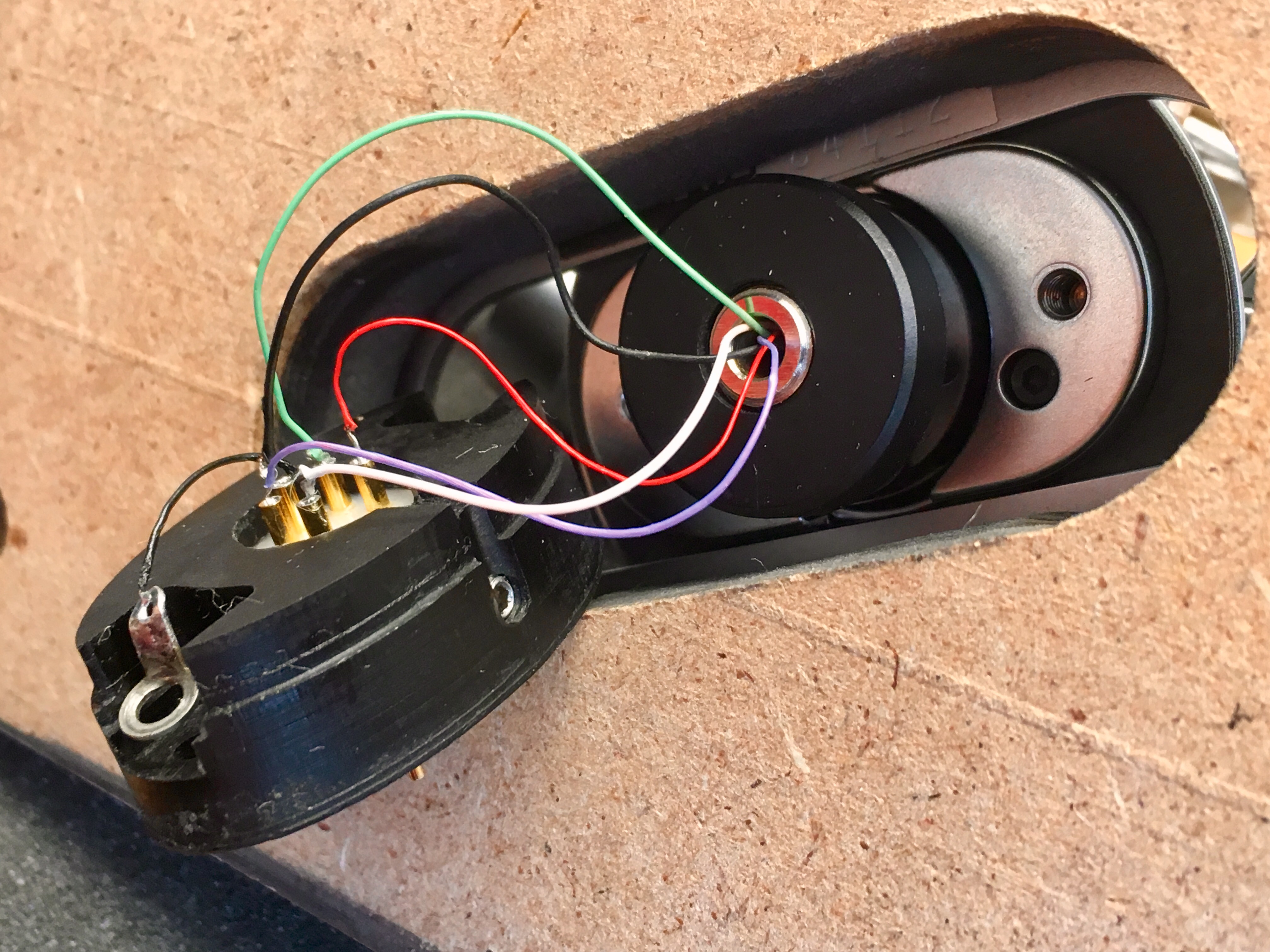

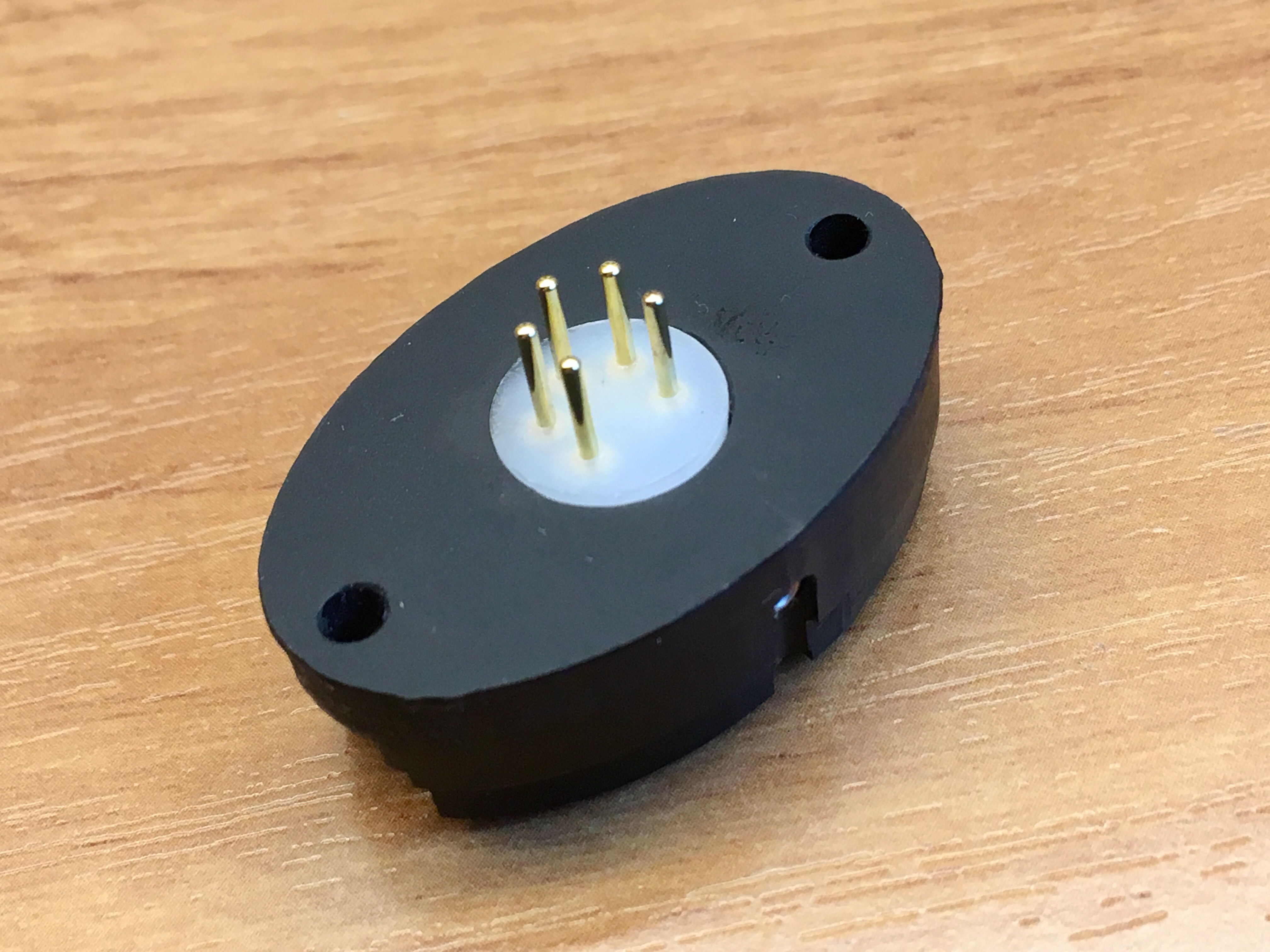

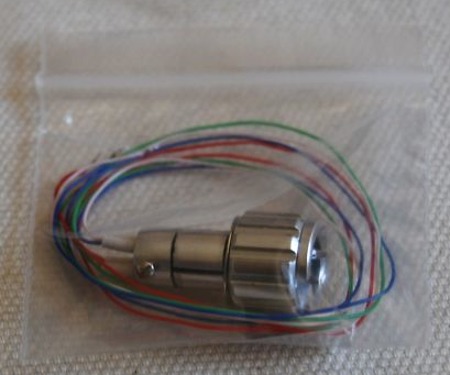

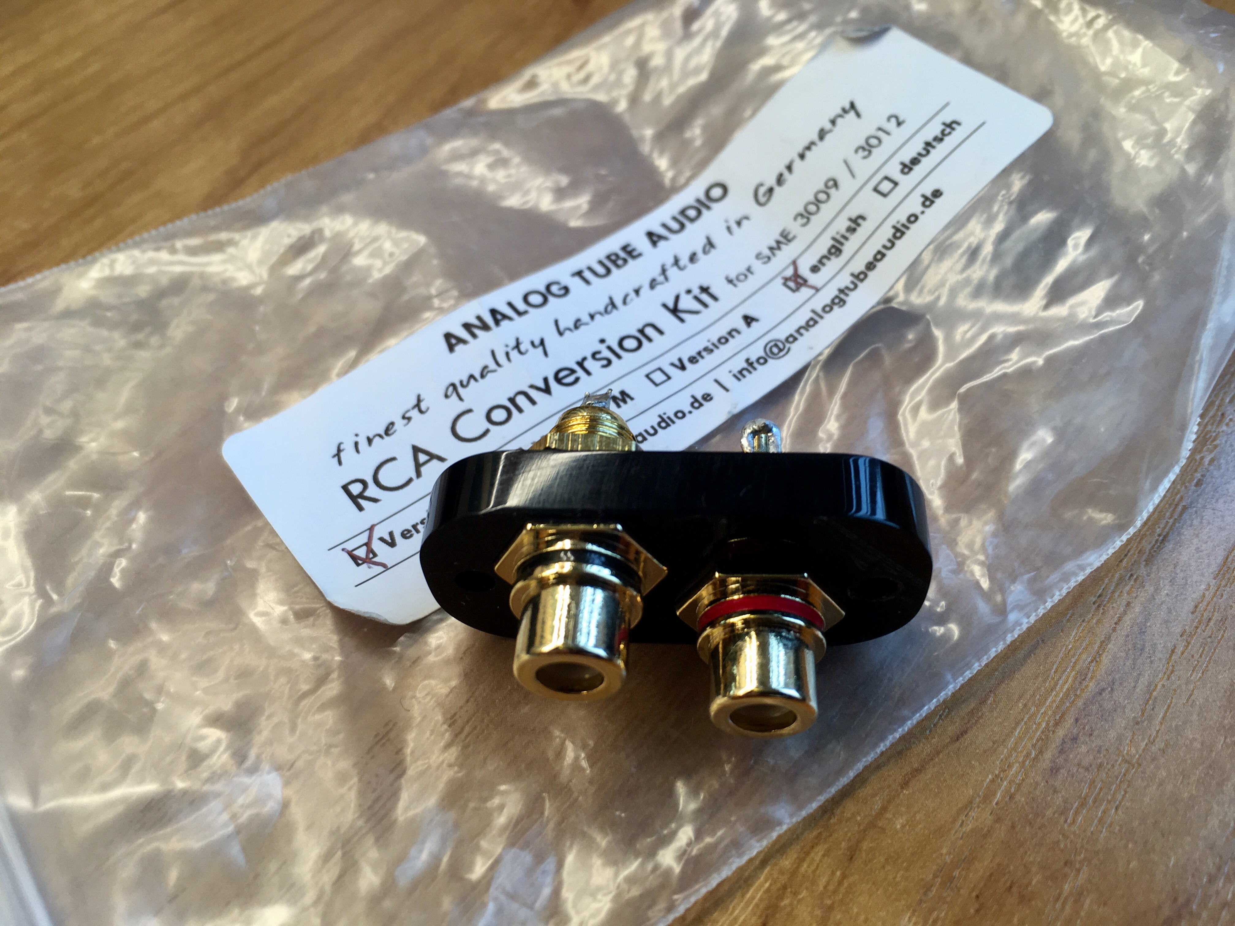

Сообщение Роман Мирошниченко » 19 апр 2017, 07:35
Я сделал этот апгрейд, как шаг к воплощению задуманной при заказе моего проигрывателя "идеи унификации" - удобной смены навесного оборудования.
Я уже вкусил прелесть замены тонармов, когда они предустановлены на арм-базах:
Это просто, удобно и быстро. Это не требует тонких операций вокруг картриджа. Всего делов-то открутить четыре крепежных винта, заменить тонарм и прикрутить винты обратно. Все настройки сохраняются, а риск что-то повредить сводится к минимуму.
Оставался не решенным вопрос подключения фонокабелей. Долгое время я был приверженцем идеи установки на тонармы несъемных кабелей. Я и сейчас считаю ее наиболее правильной. Однако, "несъемный кабель" пришлось бы переподключать на фонокорректоре, что в моем случае потребовало бы отодвигания тумбы с проигрывателем. Она тяжелая, а проигрыватель выставлен по горизонту. Поэтому, я очень не люблю ее двигать. Приобретение тонарма Audio-Technica 1120 с штатным фонокабелем, имеющим DIN-разъем, показало мне явное преимущество такого коннектора. Оно заключается в том, что в одном конекторе оба канала и земля. Это удобно и просто. Если на всех моих тонармах будет такое подключение, то я смогу их менять "на два счета". А кабель будет оставаться подключенным к фонокорректору.
Поэтому я вернулся к переделке своих SME. Огромное спасибо за поддержку в этом вопросе Владиславу и Евгению. Реально помогли принять решение. А Евгений еще и сделал мне отличные кабели.
Были приобретены такие вот DIN-kit:
- для кабеля;
- для тонарма.
Меня буквально разорвало от смеха, когда я понял, что kit для тонарма напечатан на 3D-принтере. Что я было предлагал сделать Яну. :twisted:
И, как я и предполагал, это очень далеко от того, что в идеале хотелось бы иметь (объясню позже).
Получается и дорого, и не идеально. Но, уж что есть. Поехали! :rambo:

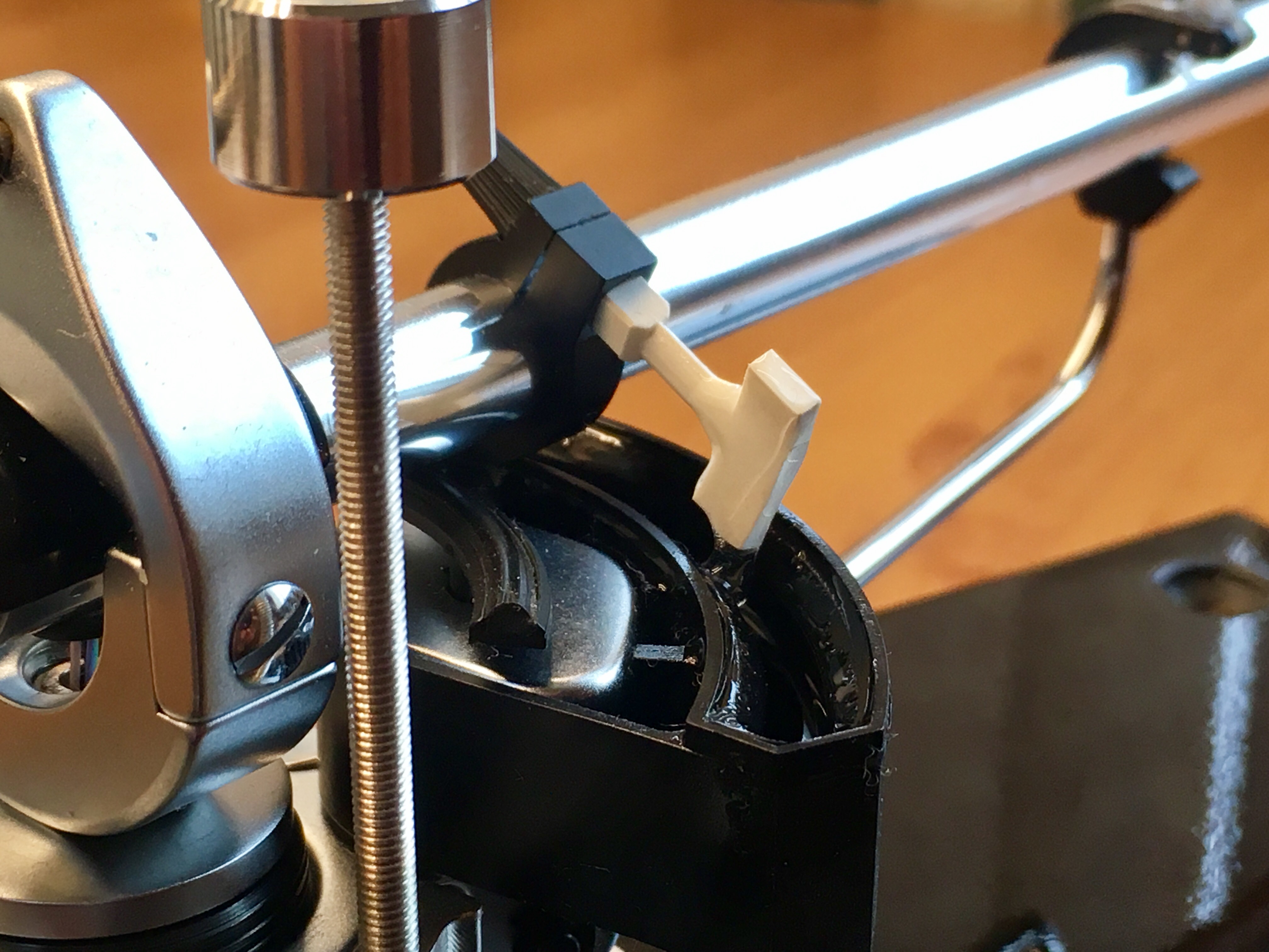

Самое неприятно наверное - снимать демпфирующую ванночку. силикон очень текуч и пачкается. Поэтому нужно терпение и аккуратность.
Я приурочил к данной процедуре замену демпфирующей жидкости. Поэтому слил ее полностью и потом тщательно отмыл ванночку (насыщенный мыльный раствор и кисти-щетки).
Жидкость, которую я использовал, имеет вязкость вдвое меньшую, чем рекомендовано SME (100 вместо 200). В принципе, ничего плохого в этом нет. Во-первых, можно применить большую лопатку (весло). Во-вторых, SME рекомендуют для более поддатливых картриджей применять меньшее демпфирование, чтобы не повредить их. Но, я этот тонарм уже нацелил на использование с "тугими" головками. Лопатка у меня уже стоит самая большая (белая). И у меня была демпфирующая жидкость большей вязкости, как раз на заполнение одной ванны и как раз большей вязкости (300).
Можно спокойно отпаять и снять PCA-kit. И убрать его с глаз долой.
Распаять и поставить на место DIN-kit не представляет сложностей. Только теперь я установлю и пружинные держатели экранирующего "стакана". Наконец-то я поставлю и эту точку. Единственное, что я добавил - ответвление земли на стойку (черный провод). Я это подсмотрел на своем SME series III. Дело в том, что нижняя часть тонарма "не звонится" с трубкой. И таким образом я заземлил экранирующий стакан. Что предусмотрено в штатном варианте разъема этого тонарма.

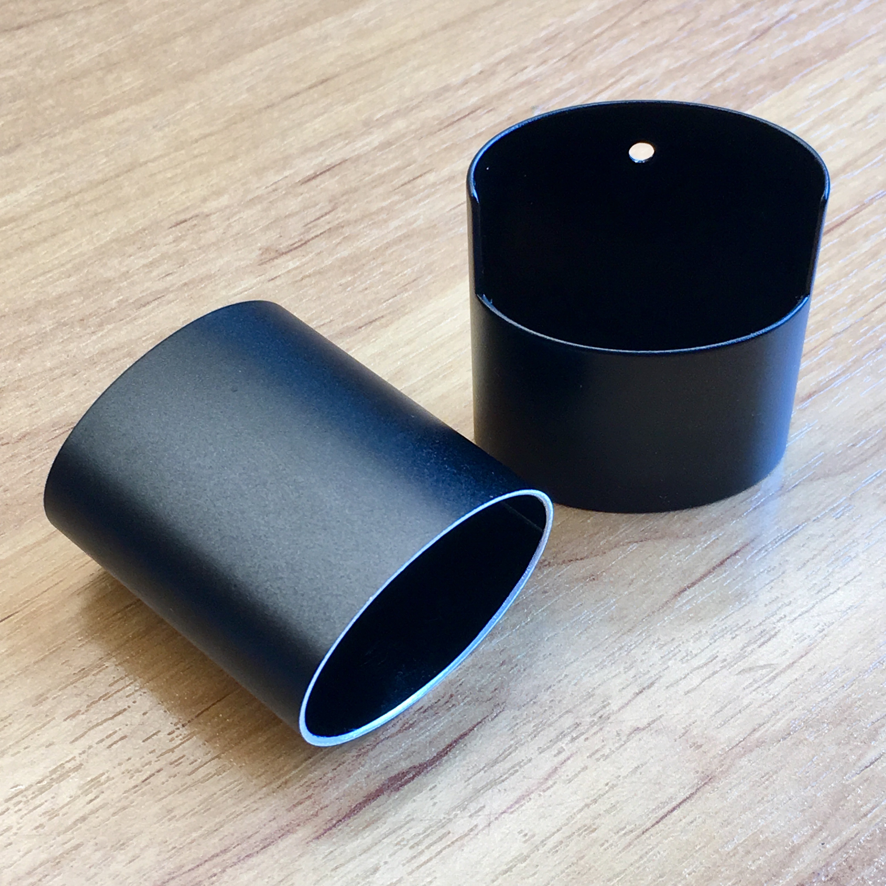

Стакан, что у меня есть, не от этого тонарма. Но, я могу его сравнить со штатным стаканом от SME series III. Я думаю, что он именно такой, как должен быть и на этой модели.
На данный DIN-kit можно установить и такой стакан.

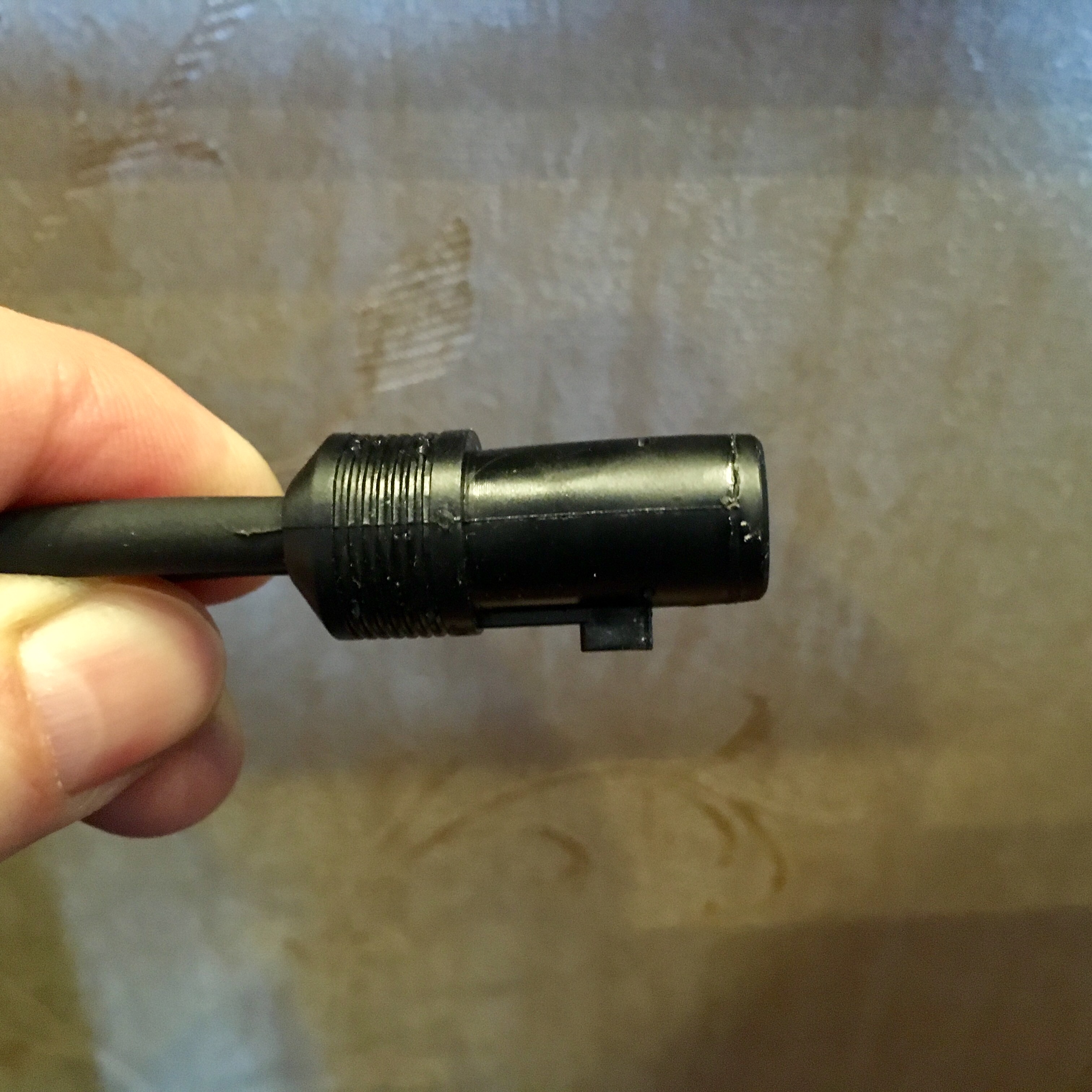

Теперь о том, что не понравилось.
На фоно-кабелях, с конекторами такого типа DIN, что я видел, всегда есть "ключь".
Который очень хорошо позиционирует его в гнезде тонарма при подключении.
В тонарме же есть специальный вырез для этого ключа. И сами штырьки находятся в углублении, что защищает их от повреждения, когда тонарм демонтирован.
Мне очень понравилось это на моем Audio-technica 1120. Подключать кабель там очень удобно. Чего не скажешь об установленном мною комплекте.
Если "стакан" большой, то гнездо в глубине и без "ключа" в него попасть проблематично. А, демпфирующая жидкость не позволяет перевернуть тонарм и посмотреть, чтобы точнее направить разъем на штырьки.
Правда, и при подключении такого разъема к Audio-Technica без ключа все-таки не просто. Но, относительно этого, я уже придумал усовершенствование. Нужно потайной стопорный винт в разъеме, земенить на винт со шляпкой. Она и будет выполнять роль ключа. Осталось винт подобрать.
А вот если стакан короткий, то подключать кабель проще, но тогда штырьки не защищены. Тем не менее, короткий стакан мне видится более предпочтительным. И возможно я укорочу тот, что есть, до нужной длины.
Я обрезал "стакан". Сделал его такой же длины, как и на SME series III. Только с боку нет прорези, закрывает все полностью.
Результатом я остался доволен. Теперь подключать DIN-разьем стало проще.

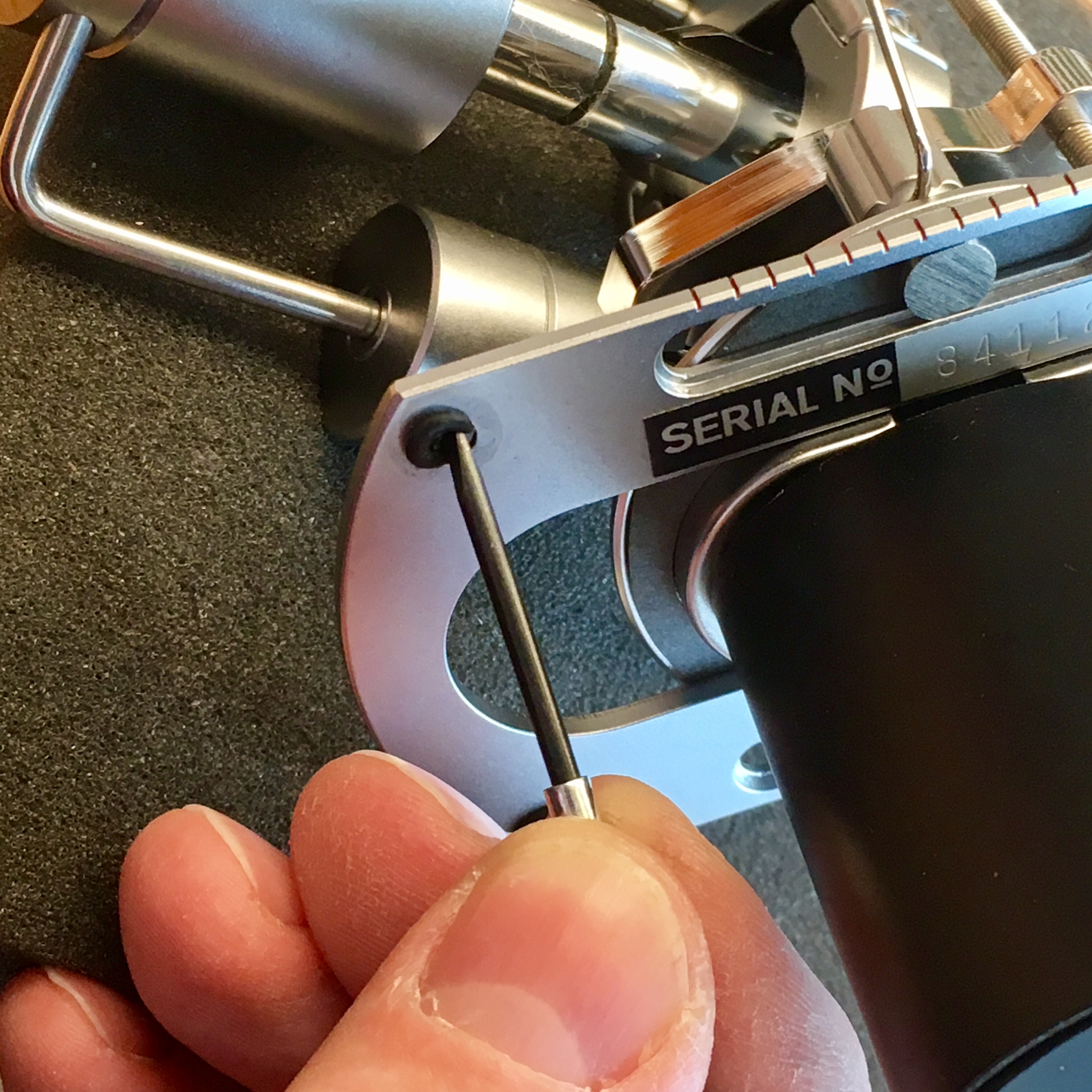

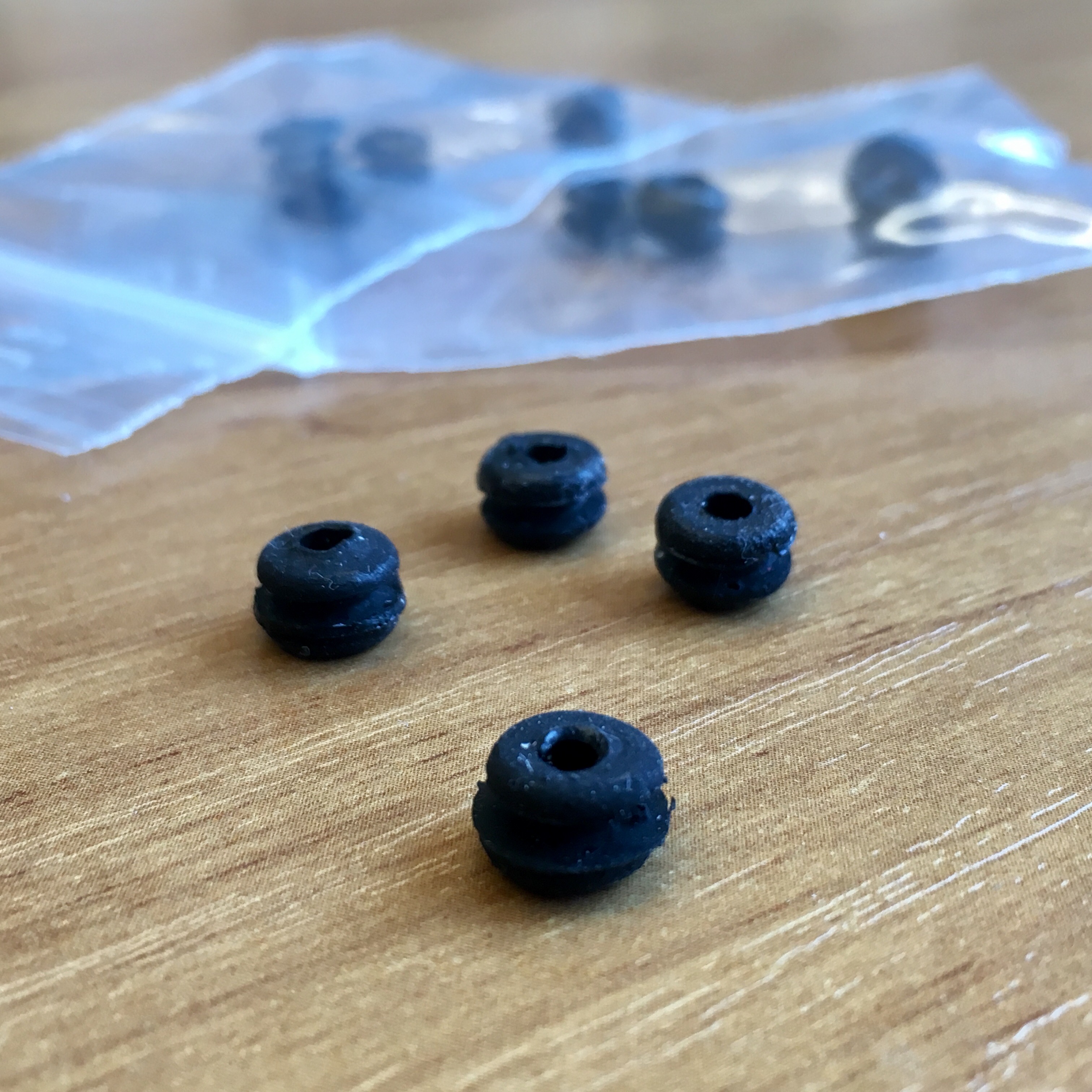

Замена опорных резинок
#114
Сообщение Роман Мирошниченко » 20 апр 2017, 20:37
С ними на этом тонарме проблем не было. Но, я покупал такие для SME series III, вот и на этот взял тоже.
Резинки не фирменные от SME. Купил по этому объявлению - http://www.ebay.com/itm/Bedplate-Grommets-black-R ... m4d456bca01:g:UDYAAOSwP~tW3fcW
Материал у них немного иной. Не такой гладкий. В то же время, он мягче на ощупь, хоть и более упруг. Сложно описать ощущение, но на мой взгляд на роль амортизатора такой подойдет лучше. Впрочем, возможно прокладки от SME просто "задубели" от времени.
Снимать и ставить эти опоры лучше с нижней стороны площадки. И конечно, осторожно. Чтобы не повредить.
Тонарм встал немного по выше, нужно будет VTA заново настроить.

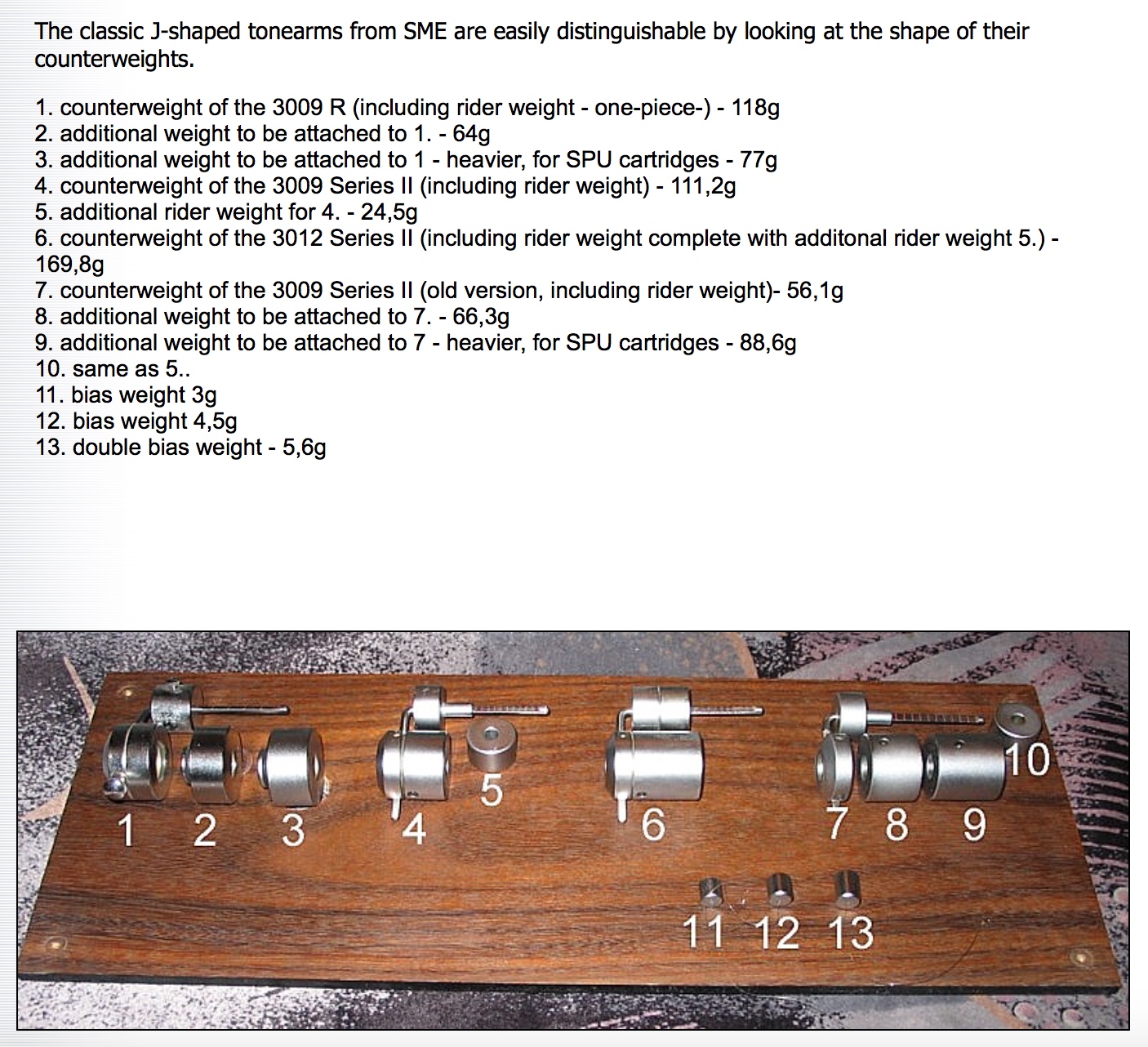

Сообщение Роман Мирошниченко » 21 апр 2017, 23:19

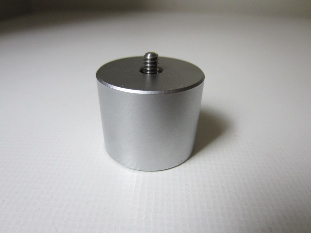

У меня уже нет этого тонарма, но может кому-то пригодится хотя бы знать о такой возможности.
Я общался с людьми, кто делал самодельные утяжелители противовеса для SME 3009 SII improved. Дело в том, что штатный противовес позволяет сбалансировать только легкие и средние картриджи на шелле. Если не изменяет память, максимальный общий вес картридж/шелл около 20-ти грамм. И прижимную силу больше 2 грамм не выставишь. И лично я считал, что оно и не нужно. Это средне-легкий по эффективной массе тонарм и для большинства головок он отлично подходит. Причем, его приоритетность смещена в сторону именно легких, чем он мне и остался симпатичен, относительно классической версии второй серии (unimproved).
Я с большими сомнениями относился к подобному самодельному утяжелению. У "ипрувед" более нежные крепление противовеса и ножевая опора (нейлоновая). Я считал, что утяжеление сверх расчитанного вызовет нежелательные напряжения, резонансы и т.п.
Но, вот попалось на аукционе eBay - http://www.ebay.com/itm/142355867900?_trksid=p206 ... 2649&ssPageName=STRK:MEBIDX:IT
По внешнему виду очень похоже на фирменное изделие SME. Не знал, что такое было. Все-таки у меня не столь обширный опыт.
Но, если так - значит я глубоко ошибался в своем предубеждении. С таким контр-весом этот тонарм становится вообще универсальным. Тем более, что устанавливается этот противовес несравнимо проще, чем на всех остальных версиях.
Не подумайте, что это мой лот. :wink: Просто я встретил опцию, мимо которой сам бы не прошел, если бы оставил себе SME 3009, а не 12-ый.
P.S. Только ограничение по прижимной силе это не решает. Тоже придется другой утяжелитель подбирать. :think:
Или... "помогать" этим же самым противовесом. А что, полоборота и прижим увеличен. :razz:

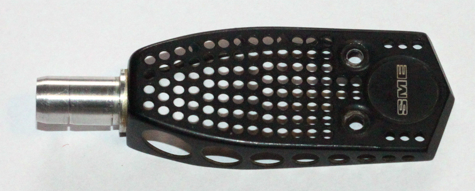

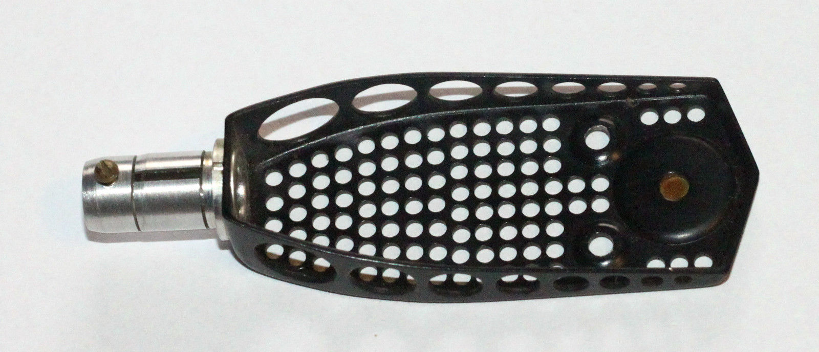

Хотелось бы побольше узнать про эту бальсовую вставку. Есть ли смысл? Сомневаюсь что их ставили при производстве тонармов. Есть ли разница в звуке? Я разбирал тонарм от yamaha gt-750. там была вставка из очень мягкого материала типа губка по всей длине трубки и оплетённая косичкой проводками.
#117
Сообщение Роман Мирошниченко » 25 июн 2017, 08:24
meloman писал(а):Хотелось бы побольше узнать про эту бальсовую вставку. Есть ли смысл?
Смысл безусловно есть.
Но, менять ее стоит лишь когда она разрушена. Или по каким-то причинам не плотно входит в трубку.
Я читал на других форумах, что на некоторых старых тонармах она превращается в труху (сам такого не видел). Раньше народ чем только ее не заменял - от запенивания монтажной пеной, до изготовления вставок из других пород дерева (клен). Сейчас можно купить готовую бальсовую.
meloman писал(а):Сомневаюсь что их ставили при производстве тонармов. Есть ли разница в звуке?
Их однозначно ставили при производстве. Уверен, что без нее звук будет жесче и звонче, хотя сам не пробовал.
Я лично на сегодня фанат демпфирования. :-) Только его не просто сделать не изменив эффективную массу. В этом была моя ошибка на DUAL. Но, в тот момент я в принципе интересовался утяжелением. Да и результаты меня восхитили, потому и зафанател. :-)
По моему пониманию, изменение массы меняет частоты, на которых возникают резонансы. Можно одно погасить, но в другом усилить. Это может ухудшить ситуацию и уж точно увести ее от расчетной производителем. Тонарм все-таки тонкая штучка.
Поэтому для дополнительного демпфирования используются жикостные ванны.
