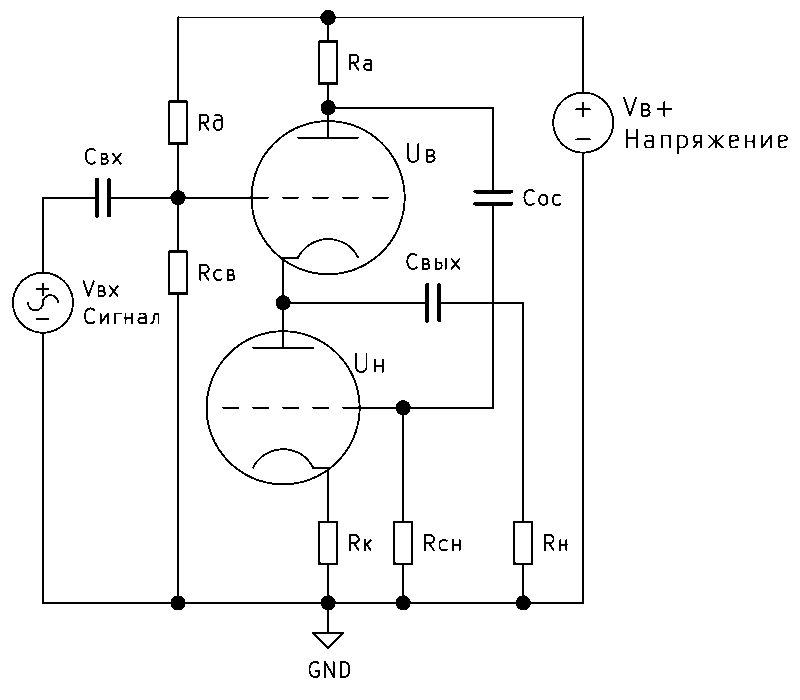

Сообщение Евгений Михеев » 29 дек 2017, 09:56
Не даёт мне покоя white cathode follower.
Я хочу его разобрать. Конечно же с помощью Владислава. Без спешки. Но надо двигаться вперёд.
Итак, я нашел схему и нарисовал ее.
------------------ poty ----------------------
В начале темы подробно расписано как превращать схему в модель. Если мы не собираемся сейчас исследовать частотных свойств, то правила до безобразия просты:
1. Заменяем все конденсаторы перемычками.
2. Разрываем все индуктивности.
3. Заменяем все источники постоянного напряжения перемычками.
4. Заменяем все лампы - моделями.
5. Добавляем нагрузку.
6. Добавляем источник сигнала в виде источника напряжения. В ряде случаев необходимо учитывать, что источник напряжения состоит собственно из некоторого напряжения (сигнала) и внутреннего (выходного) сопротивления источника сигнала, включенного последовательно. В схемах, где ток источника сигнала не проходит по тем же путям, что и усиленный, или его нет в принципе - внутреннее сопротивление источника сигнала учитывать не нужно.
Я позволил себе нарисовать этапы "разбора" схемы:
Преобразование в модель АС для расчёта
В процессе преобразования я также очертил контуры и наметил узлы, постараюсь показать, как расчёт должен осуществляться в "правильной" теории. Из предыдущих рассуждений (моделей) можно понять, что данная модель предназначена для осуществления расчёта коэффициента усиления.

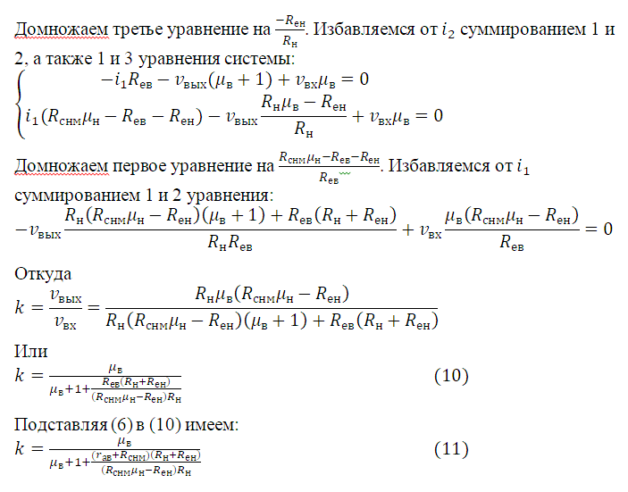

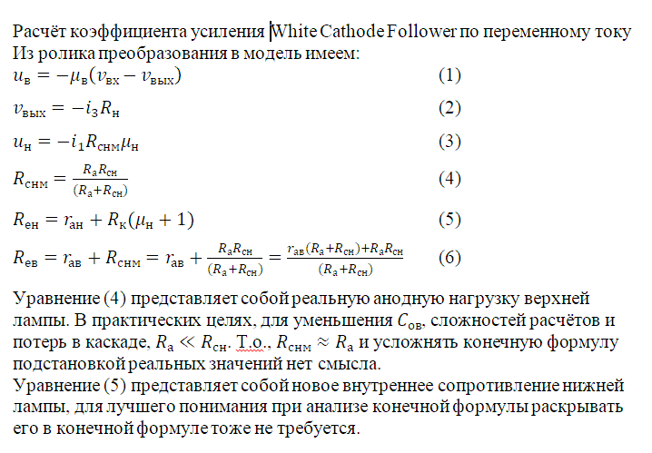

Формула коффициента усиления:
Формула k
Формула k.png (1.66 КБ) 24650 просмотров
где
где ...
где Rснк, Rен.png (2.09 КБ) 24650 просмотров

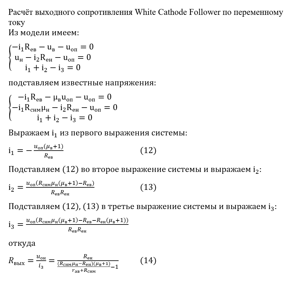

Перерисуем модель для расчёта Rвых, для чего примем Vвх=0, а вместо Rн поставим источник опорного переменного напряжения:
Для расчёта Rвых

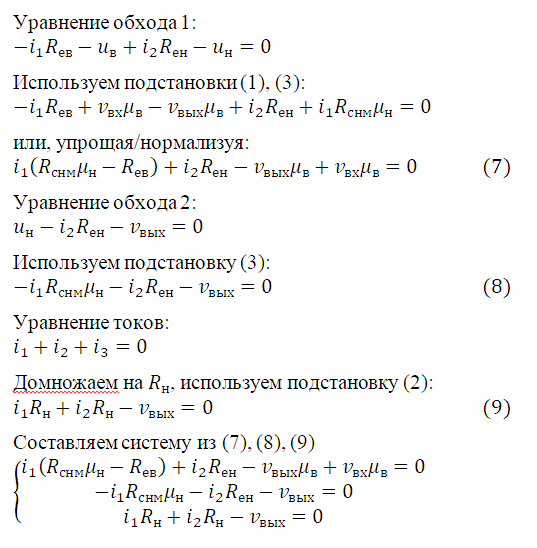

Сообщение seurf » 04 янв 2018, 14:47
Стал читать. По отдельности понятно, но все объять сложно. Зато Всегда можно зайти на эту страницу и не ясные вопросы для себя прояснить. Хотя сам расчитывать режимы ламп не берусь. Больше доверяю профи. Расчёт расчетом. Но! Есть в этом вопросе большая доля практики.
Всуе наткнулся на калькулятор по подбору рабочей точки и параметров триодов для разных ламп. Может пригодится и частично ускорит/упростит эту операцию?
http://www.trioda.com/tools/triode.html
Сообщение Евгений Михеев » 13 май 2018, 15:51
Владислав, посмотрел - стало немого более понятно :)
Сейчас застопорился на обходах.
Обход 1
Узел 1 -> Rев ->Uв->Rен->Uн
Два тока I1, I2, направление сверху вниз.
Получается
"+"URев(плюс так как ток движется противоположно обходу)
"-" Uв (направление протекания тока совпадает от минуса к плюсу но противоположно обходу
"-" URен (минус так как ток движется как и обход)
"-" Uн (обход совпадает с движением I2 но противоположен Uн от минуса к плюсу)
Вообщем я запутался в знаках и почему они такие - где минус где плюс.
Сообщение poty » 13 май 2018, 20:25
poty писал(а):если направление обхода совпадает с направлением тока, элемент появляется в формуле со знаком "+", иначе - "-". Аналогично - с источниками напряжения. Если направление обхода совпадает с направлением тока от плюса источника питания к минусу - источник питания появляется в формуле со знаком "+", иначе - "-".
Т.о., для обхода 1:
-URев-Uв+URен-Uн=0
Для обхода 2:
Uн-URен+URн=0
