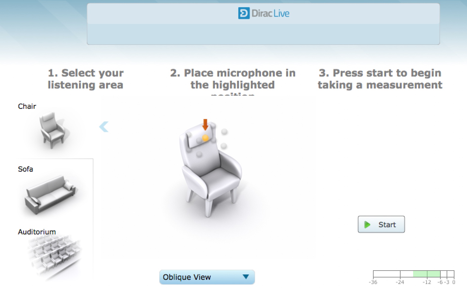

Возможно это мой косяк - микрофон для измерения в REW установил не по "центральной" дираковской точке, а по месту размещения моей головы при прослушивании. Я еще не до конца разобрался с взаимным влиянием некоторых факторов и назначением отдельных действий при измерении. Так вот, при измерении для Dirac "в кресле" ни одна точка не совпадает с положением головы.
Нужно проверить этот момент, повторно проведя измерения.- poty
