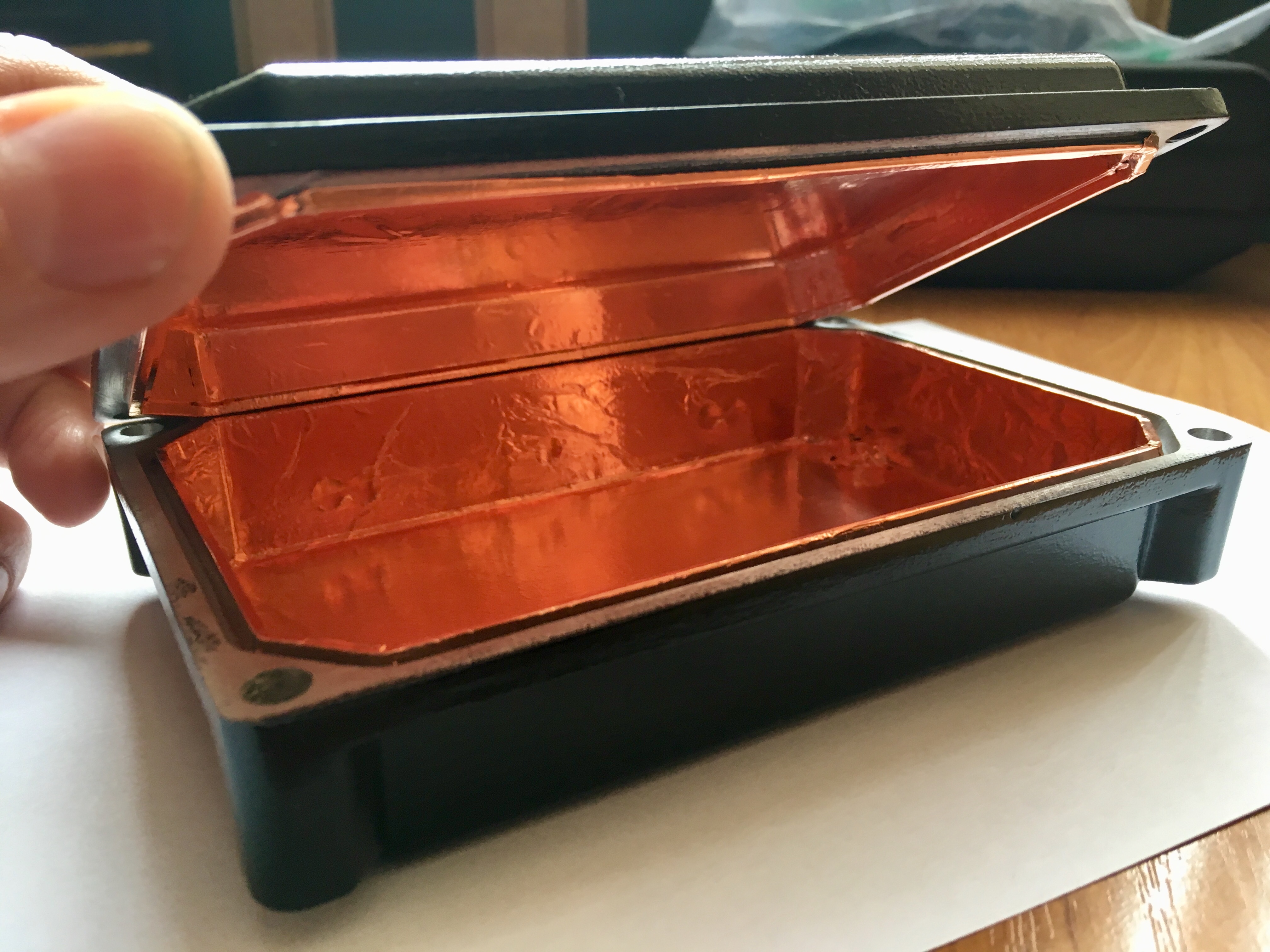

Медь + пермоллой
Сообщение Роман Мирошниченко » 28 апр 2018, 18:09
Подготовил к оклеиванию экранирующими материалами:
С медью возиться было очень увлекательно. Легко режется, податливо огибает все грани и хорошо клеится.
С пермоллоем оказалось сложнее. Фольга толще (1 мм.) поэтому и резать ее сложнее, и формовать по поверхности. Материал имеет упругость и на неровных участках клейкий слой его не всегда удерживает, приходится прижимать по несколько раз, пока прилипнет. Кромка острая, легко порезаться.
К тому же, пермоллой я клеил поверх меди, приходилось быть осторожным, чтобы не ободрать уже сделанное.
Моя задумка заключается в том, чтобы каждый материал в собранном корпусе образовал свой замкнутый объем (непрерывность экрана). И это мне удалось.
Только аллюминиевые стороны теперь не соприкасаются из-за наклеенной фольги. Зазор получился два миллиметра. Предполагаю проложить в него жгут из аллюминиевой фольги, как делал во время испытаний.
Вроде все пока получается. :-)
