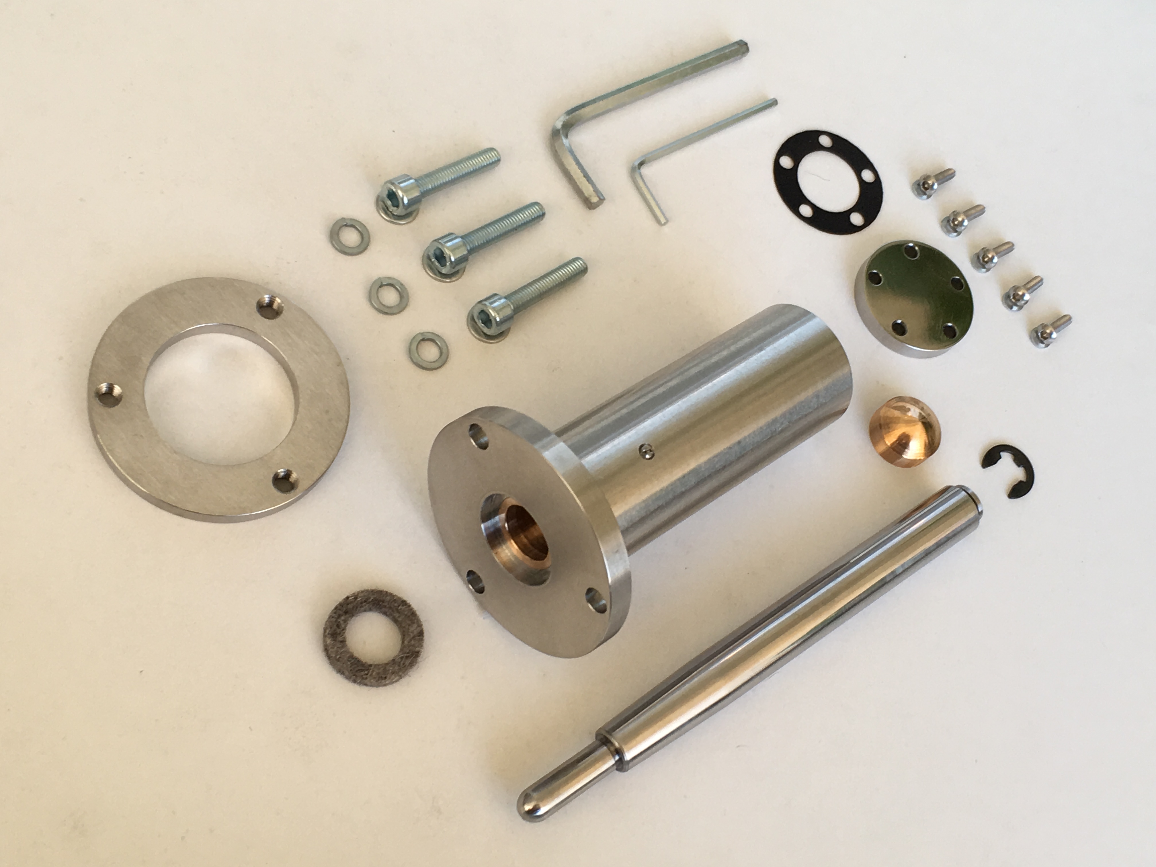

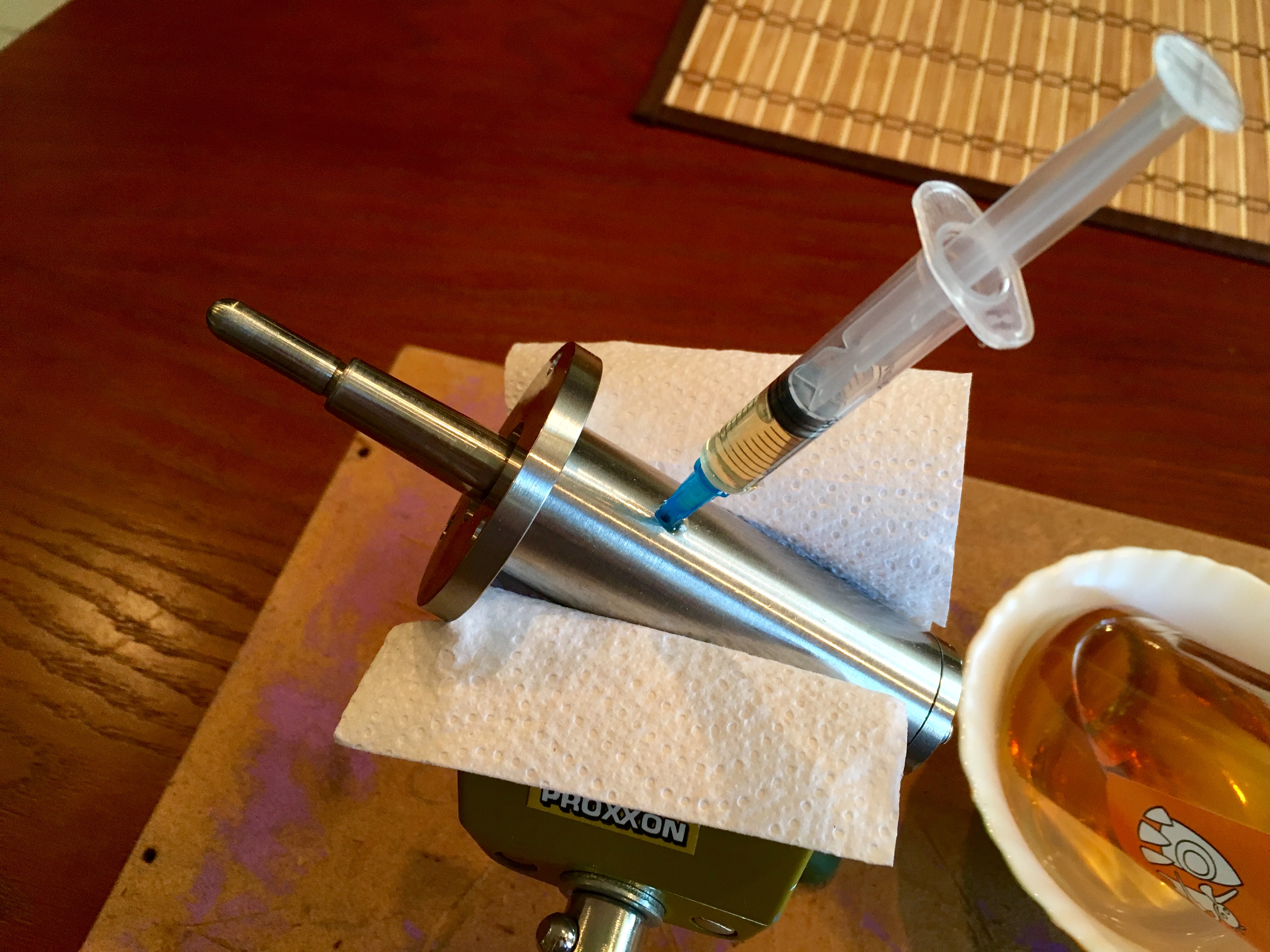

Сборка, установка, настройка, прослушивание
Шпиндель разобрал и собрал. Проблем не возникло. Все четко и аккуратно. Без смазки ощущался очень незначительный люфт. Вероятно, это необходимый зазор во втулках. Предстояло наполнить шпиндель маслом. У меня было приготовлено, самое жидкое из имеющегося в продаже. Маслозаливное отверстие в корпусе сделано сбоку и я расположил шпиндель так, чтобы заливая масло в него, добиться, его выступания через верхнюю втулку.

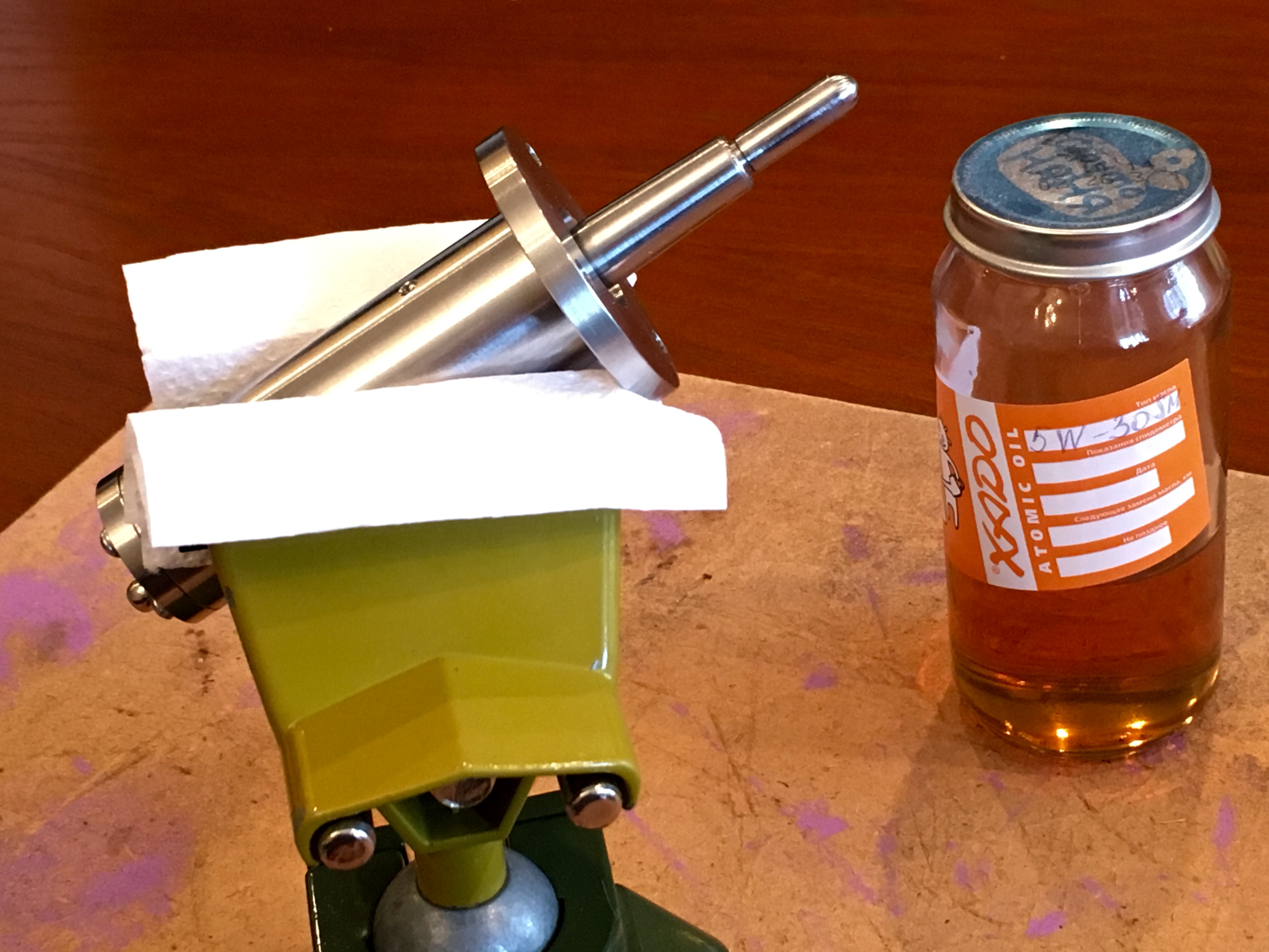

Однако меня ждал сюрприз - масло не хотело заливаться в отверстие. Нагнетаемое из шприца, оно текло по корпусу снаружи, но внутрь не проходило. В иглу его набрать не получалось - слишком густое для такой иглы. Шприца с иглой большего диаметра у меня не было.
Тогда я доработал иглу - собственно, убрал саму иглу, а ее основание ввернул в резьбу маслозаливного отверстия. И набирая масло в шприц стал наполнять шпиндель.

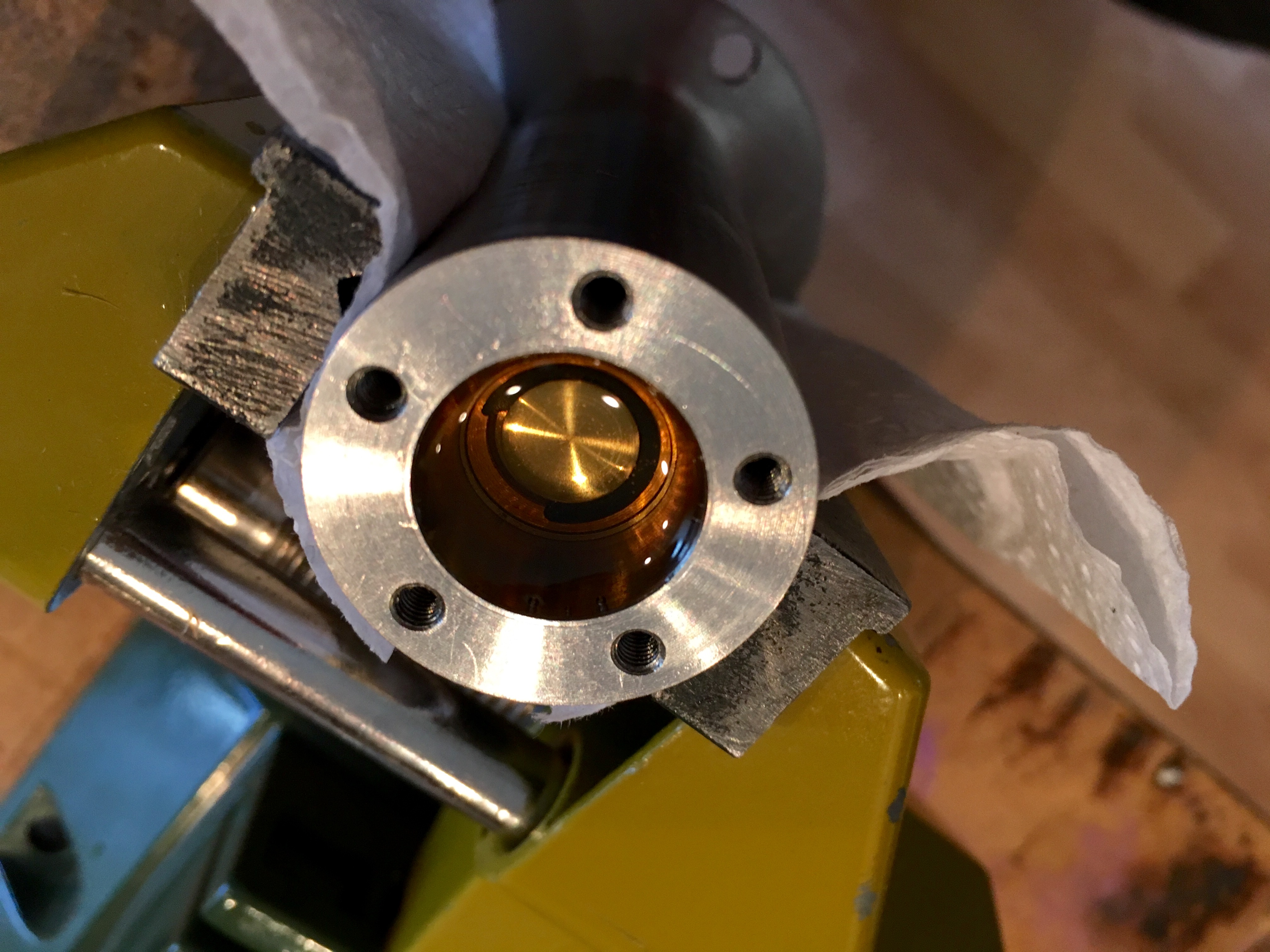

Я открутил нижнюю заглушку. Масло там было, хоть и совсем не много. Скажу так, подшипник был смазан, но очень не значительно (я же хотел наполнить корпус, по моему представлению масло работает, как демпфер, гася вибрации). Почему-то масло плохо проходило через втулки. При этом не выпускало воздух. Получался замкнутый круг. Воздух мешал маслу, а масло не выпускало воздух. У нас получился не плохой гидравлический поршень.
Я вспомнил, свою идею сделать два маслозаливных отверстия, страхуясь от подобной ситуации. Но, мы ее отбросили и я не уверен, что она помогла бы.
Я перевернул шпиндель, налил масла с избытком. Но, оно по прежнему не проходило насквозь. Даже, когда я двигал вал вверх/вниз.
Я считаю, что маслозаливное отверстие вовсе не нужно. Сейчас я бы поступил так: снял нижнюю заглушку, установил корпус вертикально, опустил вал в низ до входа конуса в верхнюю втулку и залил бы масло сверху. Когде наполнилось бы, поднял вал. Перевернул корпус и добавил масла в подшипник. Собрал бы шпиндель. Это было бы проще!
Удалив излишки масла, протерев поверхности спиртом и затем насухо, я собрал шпиндель. Теперь меня ждала другая беда. Из-за избытка масла под подшипником, вал оказался подпружиненным. Он буквально был поднят маслом и с трудом опускался под давлением руки.
Я было нашел в этом выгодное преимущество. Вал продавился бы под весом поворотного диска, но подшипник был бы разгружен. Такую систему применяли на некоторых проигрывателях (Андрей Кислун ее упоминал), только на пневматике. Однако через некоторое время вал опустился на дно, весь воздух вышел. Я даже нанес несколько капель масла на шток вала сверху. Они стекли и просочились под втулку. Я был уверен, что все смазалось, а корпус полон масла. Теперь у вала фактически не было вертикального люфта - его держало масло. Очень крепко.
Был еще один сюрприз. Когда я установил шерстяную маслосъемную прокладку, он стала крутиться вместе с валом. Хотя должна была быть неподвижной вместе с корпусом. Но, пропитавшись снизу маслом, она перестала крутиться.
Вал шпинделя вращался очень плавно, но не свободно. Чувствовалось демпфирование маслом. Оно не такое упругое, как с солидолом, но все-таки ощутимое. Каких-либо люфтов на валу я уже не чувствовал.

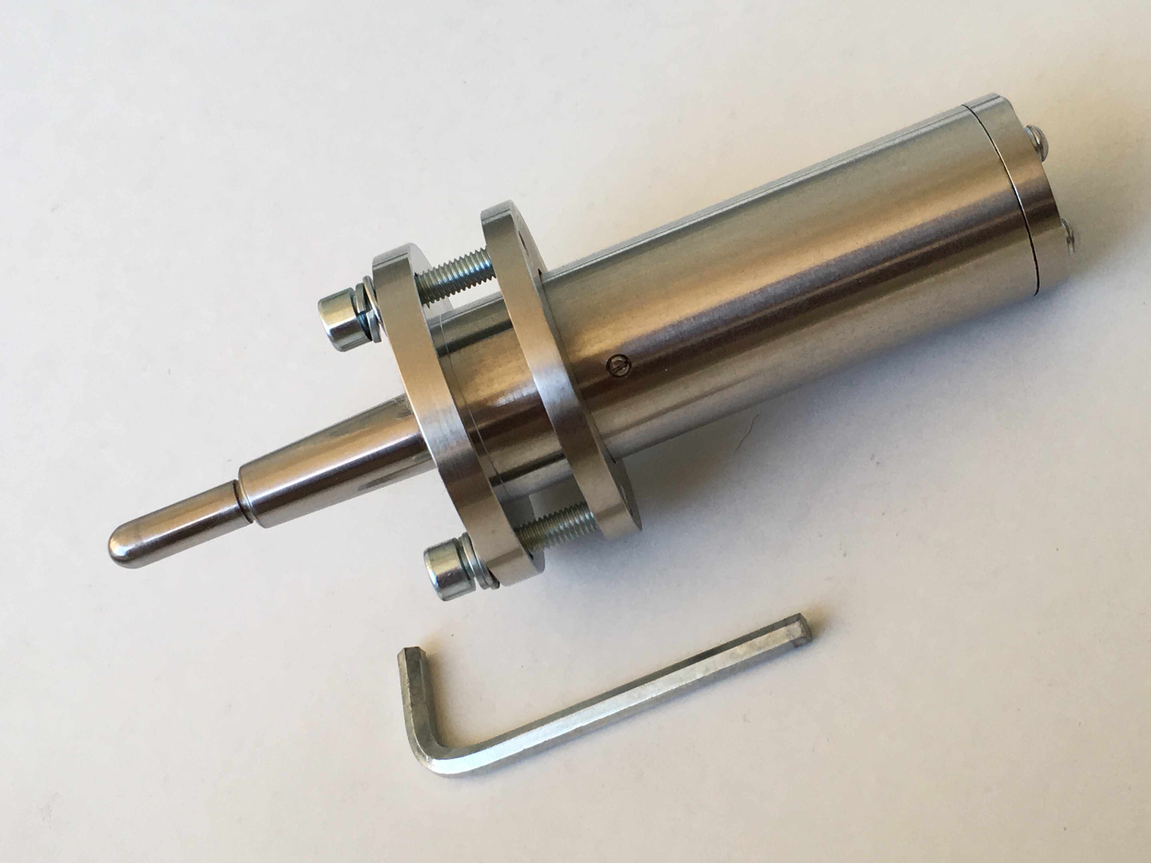

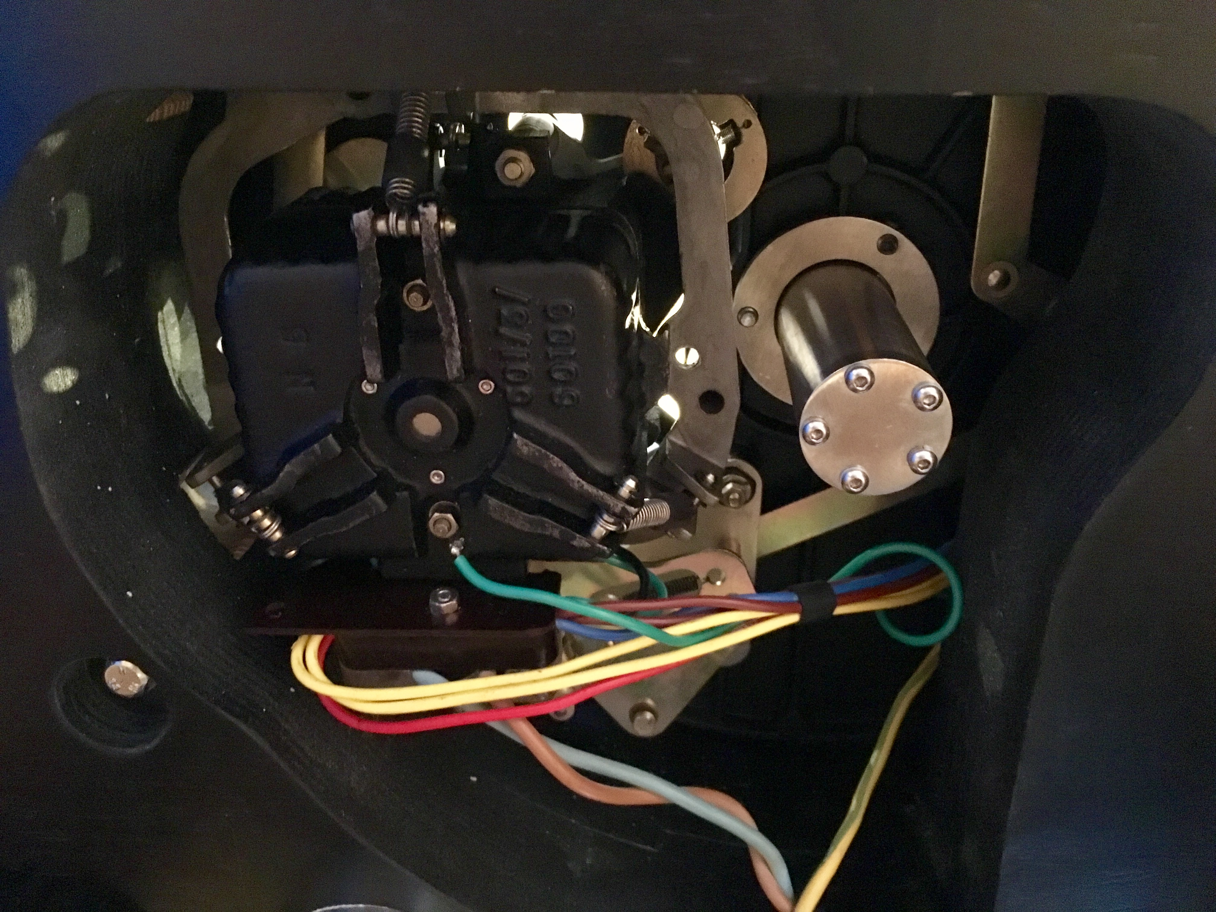

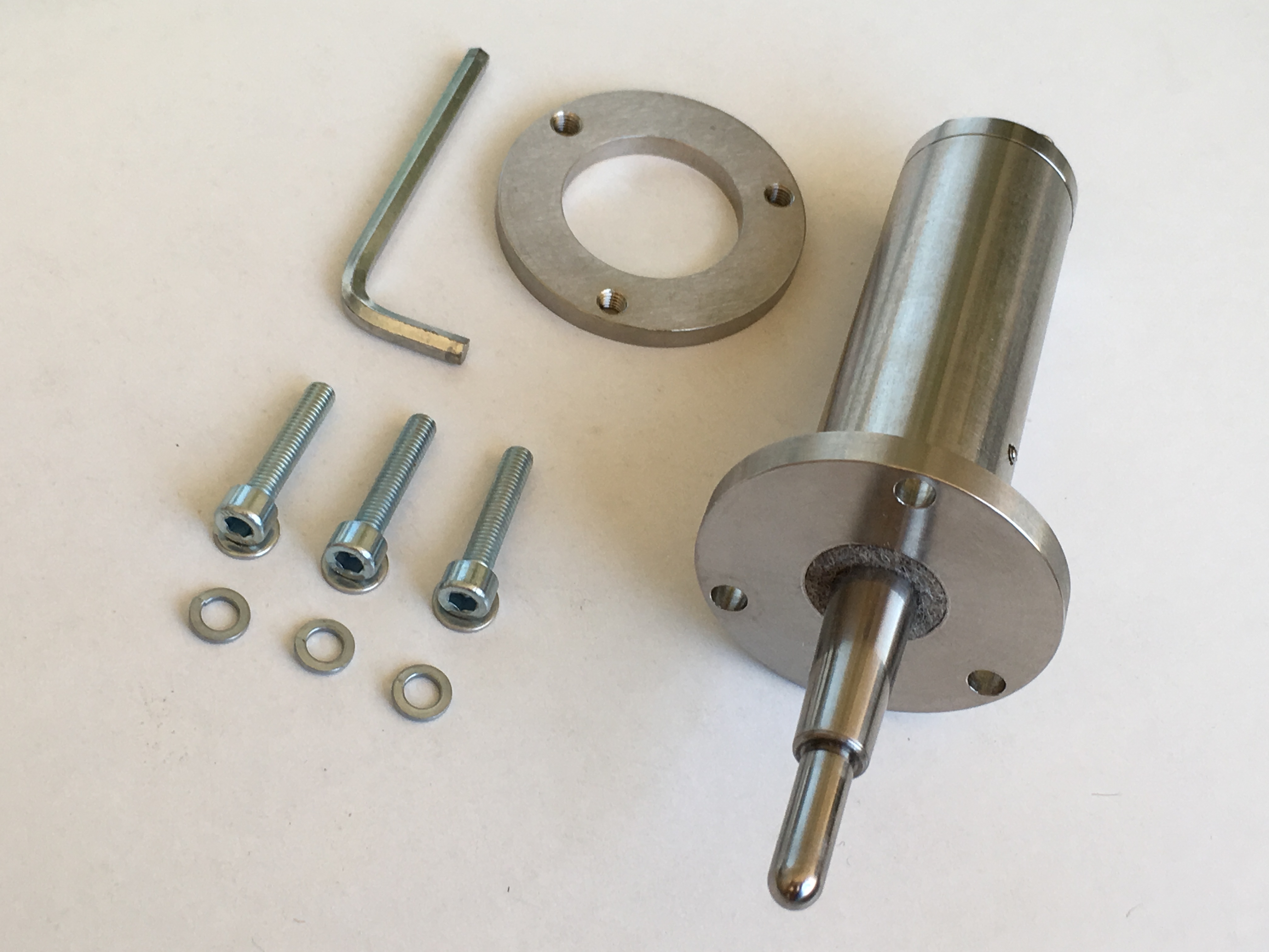

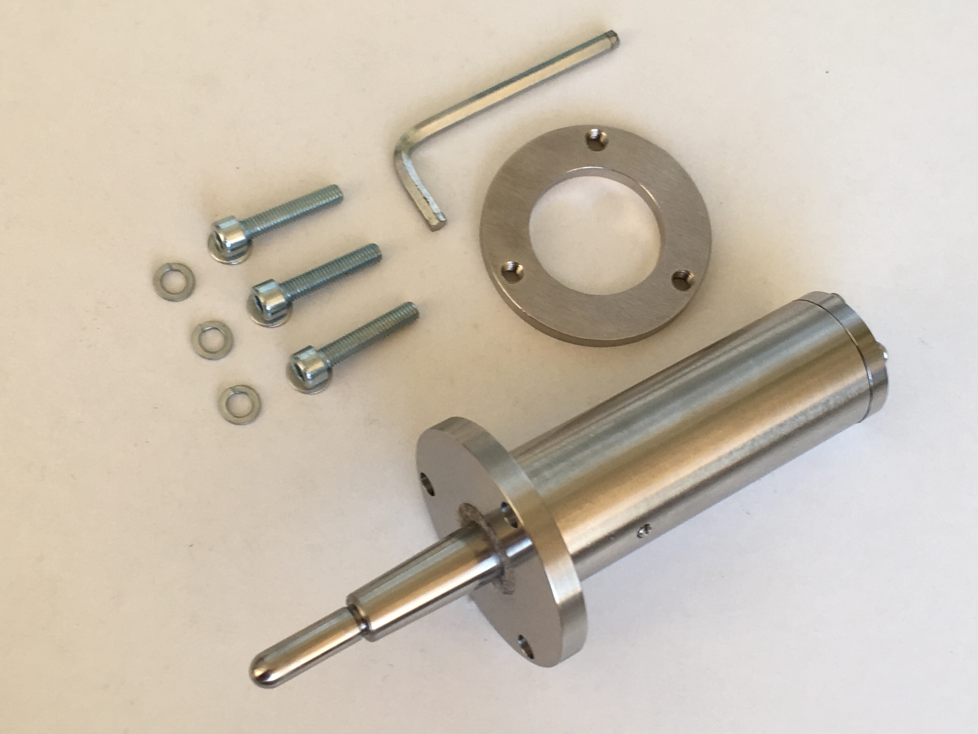

Шпиндель установил легко. Крепежная шайба - это стоящее ноу-хау. Я такого не встречал, но это существенно облегчает задачу. Буквально на раз-два. Винты выбрал те, что дал мне Ян. На мой взгляд они хорошо вписались в ландшавт, при этом очень крепко притянули корпус шпинделя к панели проигрывателя. Получилось очень жестко. Ни малейших шансов прогибам в этом месте.
Не могу сказать, что дело пошло. Мне удалось залить совсем немного масла (примерно 1,5 мл.), с промежуточным откачиванием воздуха (сам он не выходил). Из верхней втулки оно так и не потекло. Я вращал вал и двигал его продольно, выбирая имеющийся люфт. При этом я переворачивал шпиндель, надеясь увидеть-таки потеки масла. Но, этого не случилось. И у меня не было уверенности, что его там уже достаточно и все смазалось, как надо. И я решил разобрать шпиндель, с тем маслом, что уже закачено.
Тогда я решился на крайность - выдвинул вал в шпинделе настолько высоко, что зазор в верхней втулке увеличился значительно (за счет конуса вала). Масло стало проходить внутрь и подтекать снизу. Таким образом у меня получилось.

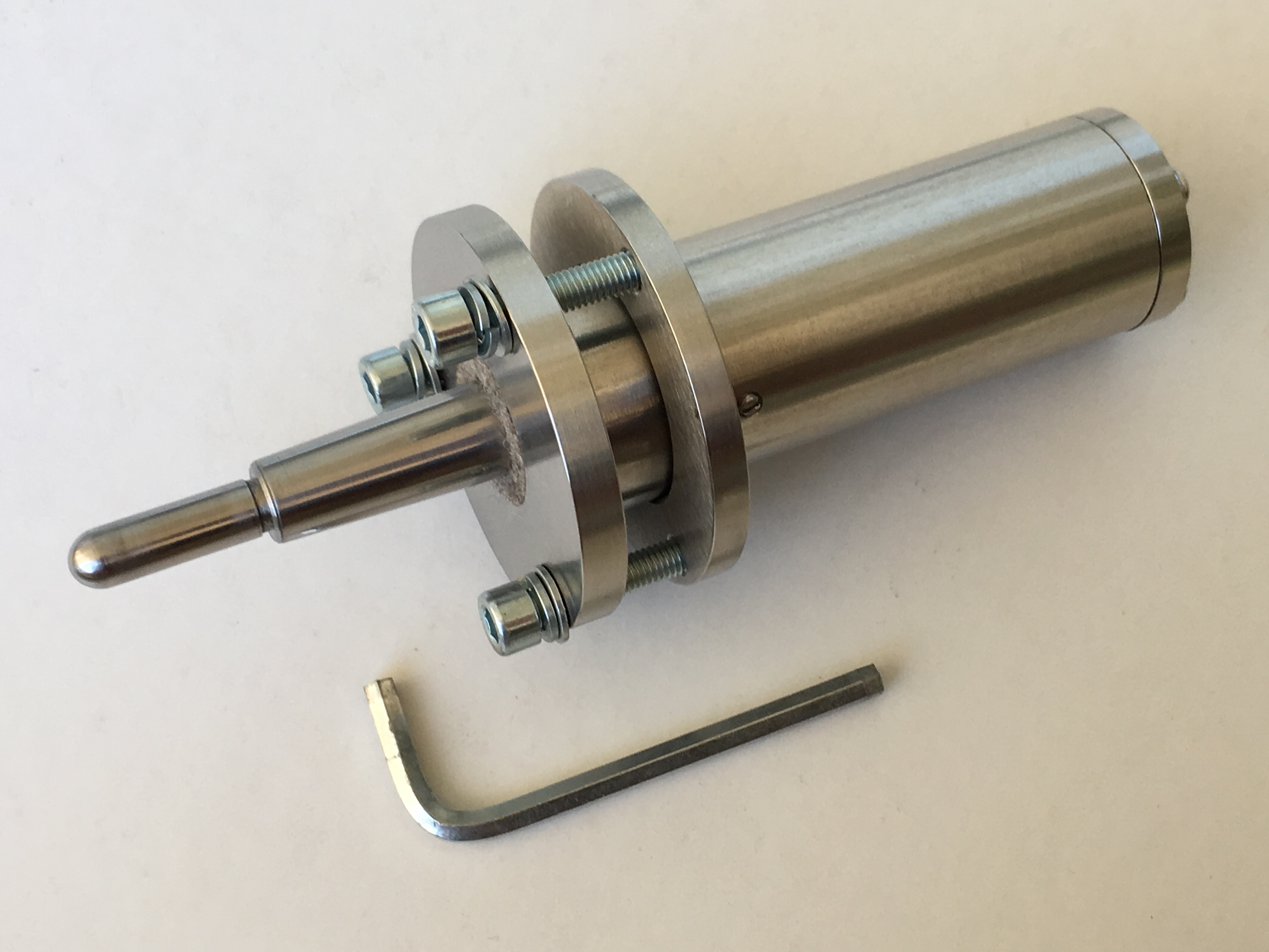

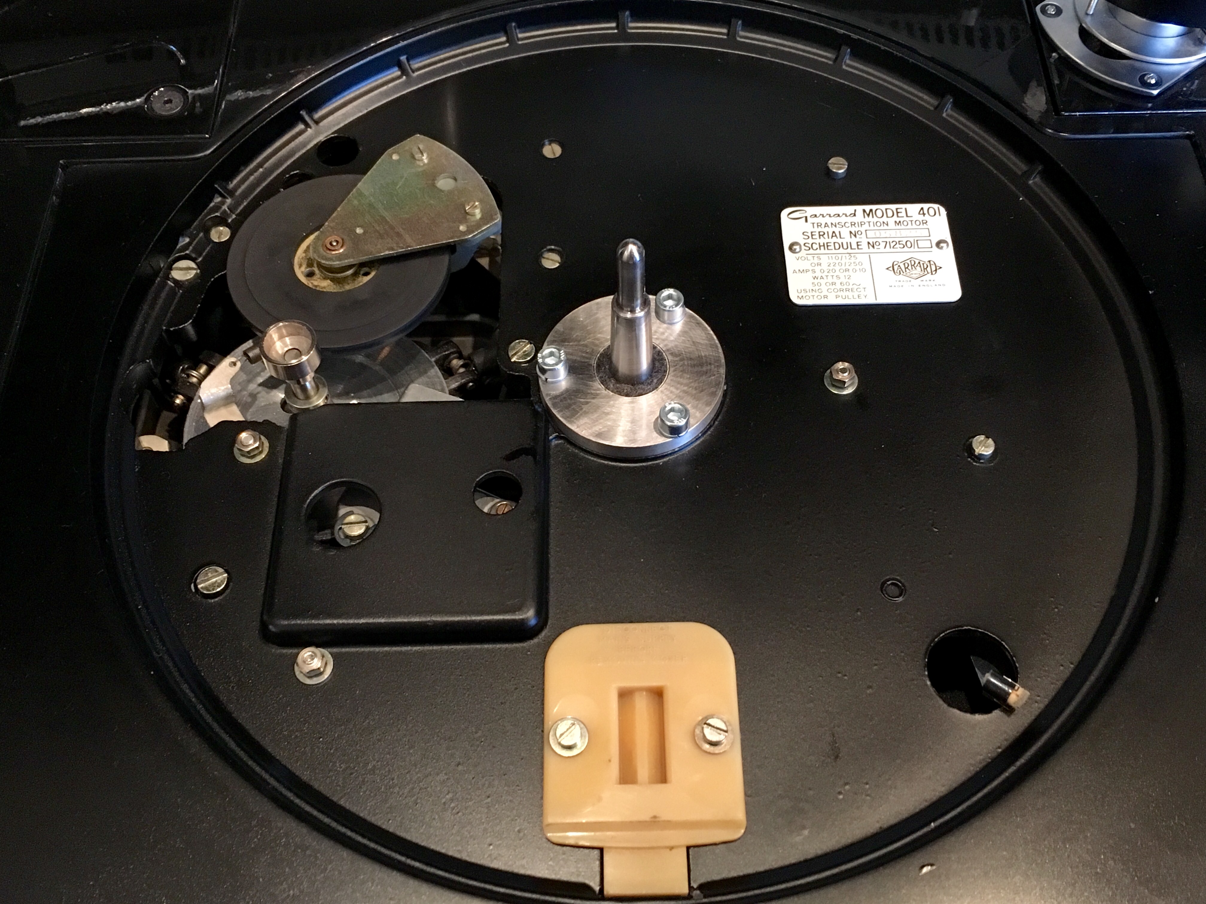

С низу смотрится тоже достойно.
