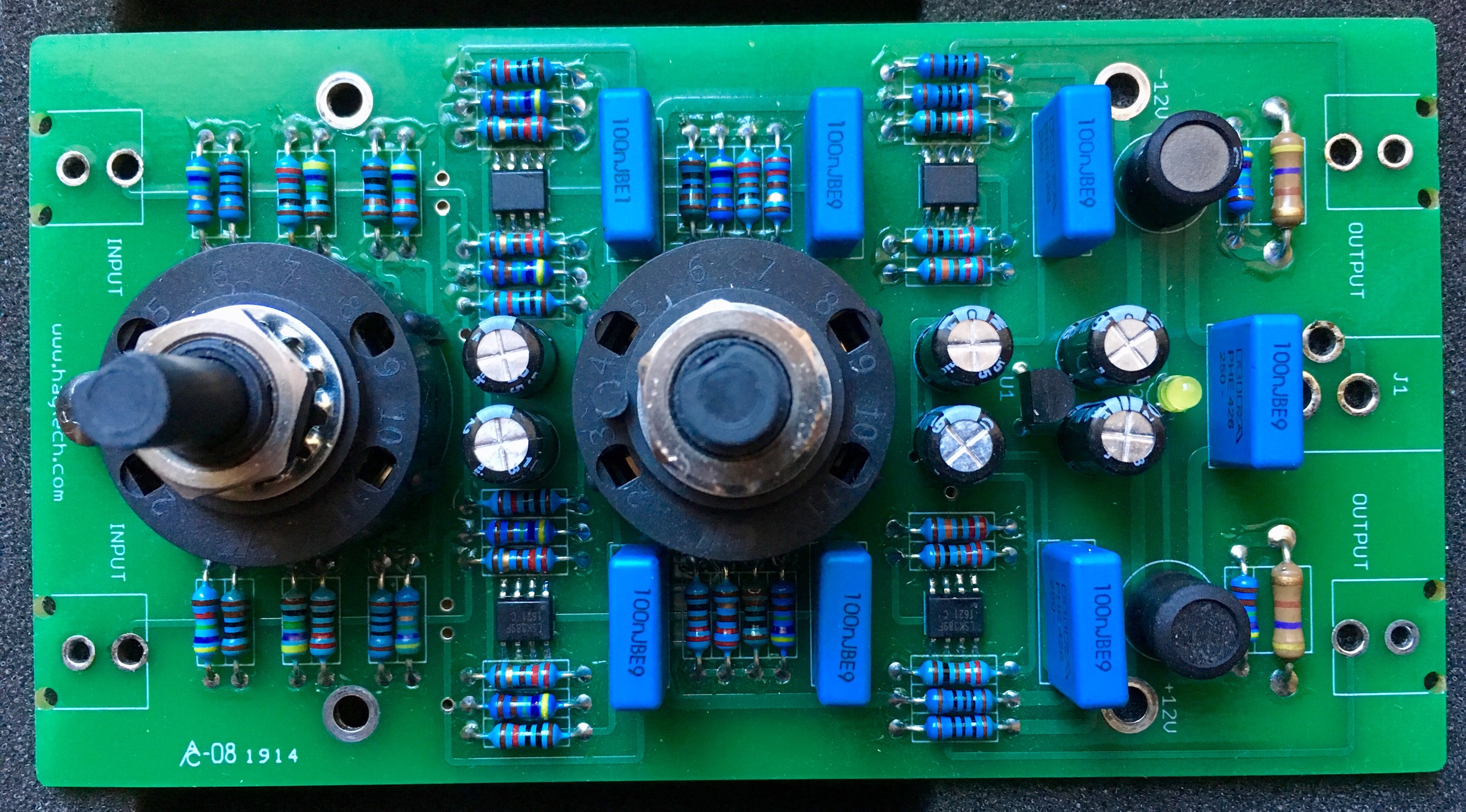

Размеры Piccolo:
ширина платы - 67,5
длина платы - 125,5
толщина платы - 1,5

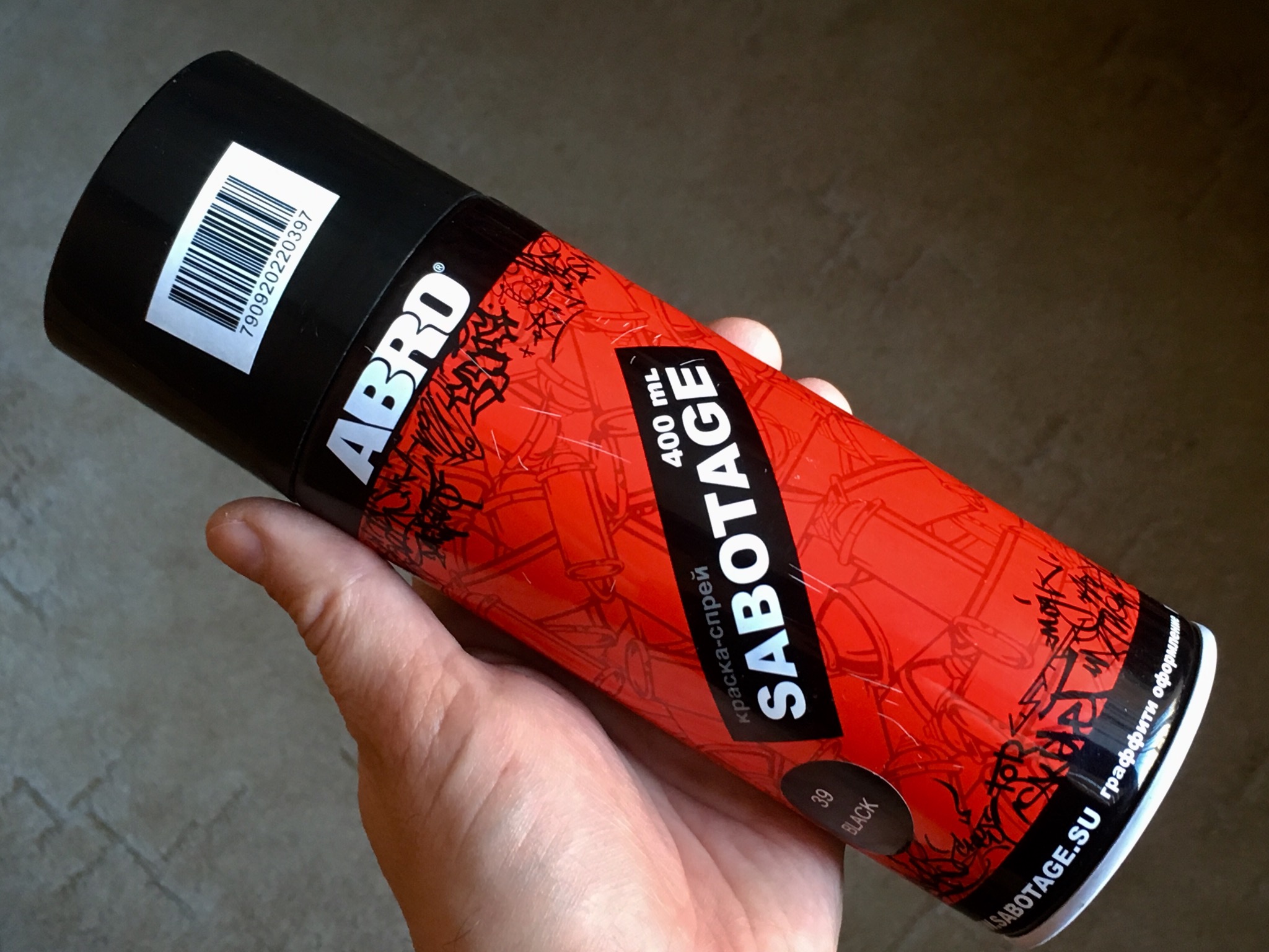

Купил балончик краски и теперь «бункер» в черном цвете. Даже блестит немного. Как задумано.

Однако, я понял, что не предусмотрел вывод светодиода индикации. Он расположен прямо на плате.
Придется еще одно отверстие сделать. Светодиод вынести с платы проводками (5-7 см. не более). Но... :help:
Владислав, у Вас хочу спросить, нет в этом криминала?
Сообщение poty » 10 янв 2018, 12:33
Криминала в этом нет, светодиод там подключен непосредственно к входному питанию.
Возможно, я неправ, но можно купить плексигласовый круглый пруток и вставить его прямо над светодиодом, как световод. Тогда выпаивать ничего не нужно будет. Единственная проблема - просверлить отверстие непосредственно над светодиодом.

Сообщение Роман Мирошниченко » 10 янв 2018, 18:43
Ян, спасибо.
Но, я уже покрасил.
Про ABRO не могу плохого сказать. Лет 20-ть ей пользуюсь. Это одна из первых аэрозолей, что у нас появилась на рынке. Я в 90-е ей все подручное небольшого обьема красил. От мелких поделок, до колесных дисков моей Оки.
Может лучшего просто не пробовал. :-)
Но, я и не выбирал специально именно ABRO. Просто взял из разных то, что уже знаю. Получилось вполне прилично. :wink:
[upd=1515598869][/upd]
Правда, раньше балон иначе был оформлен. Футболист был изображен.

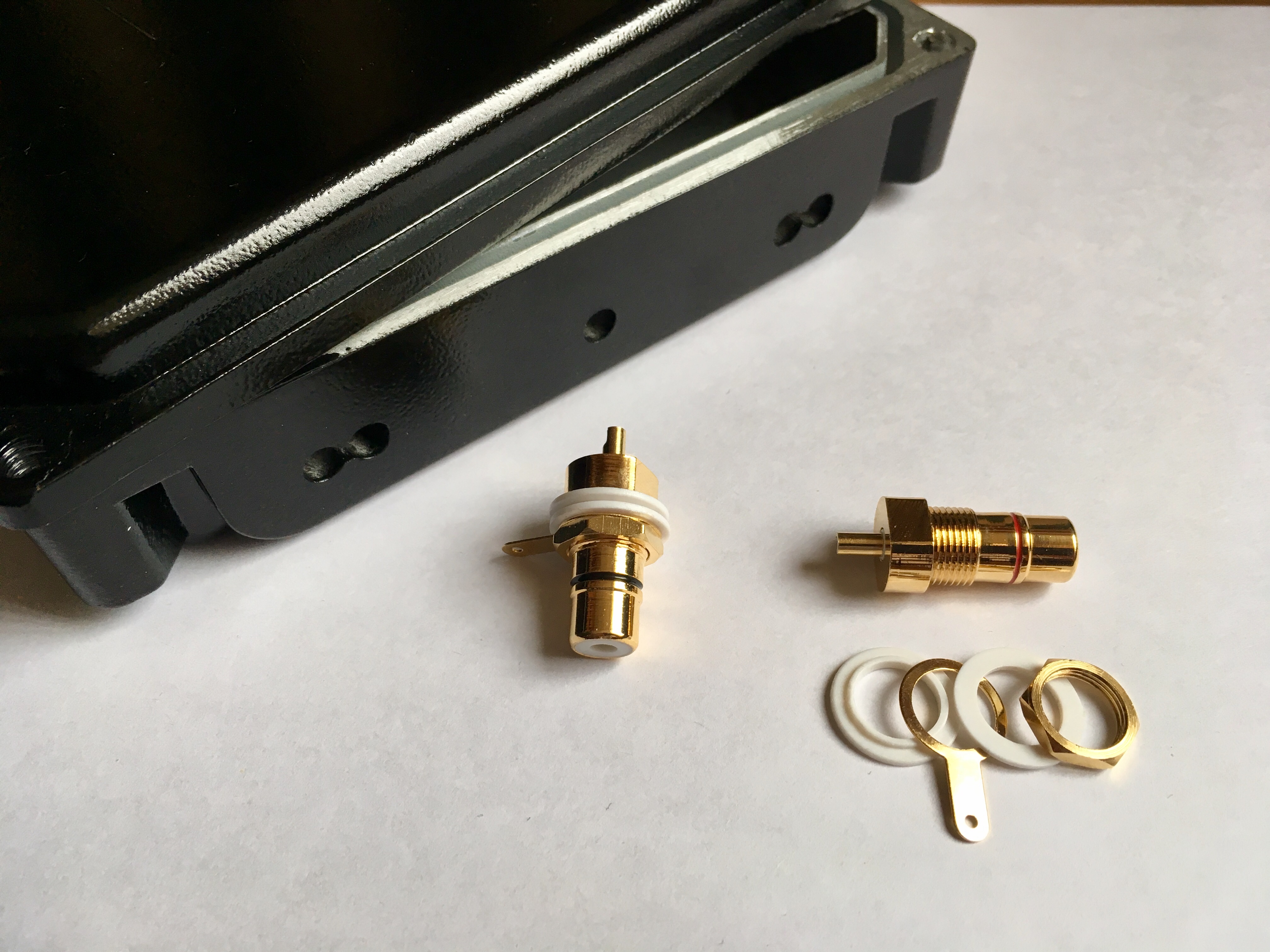

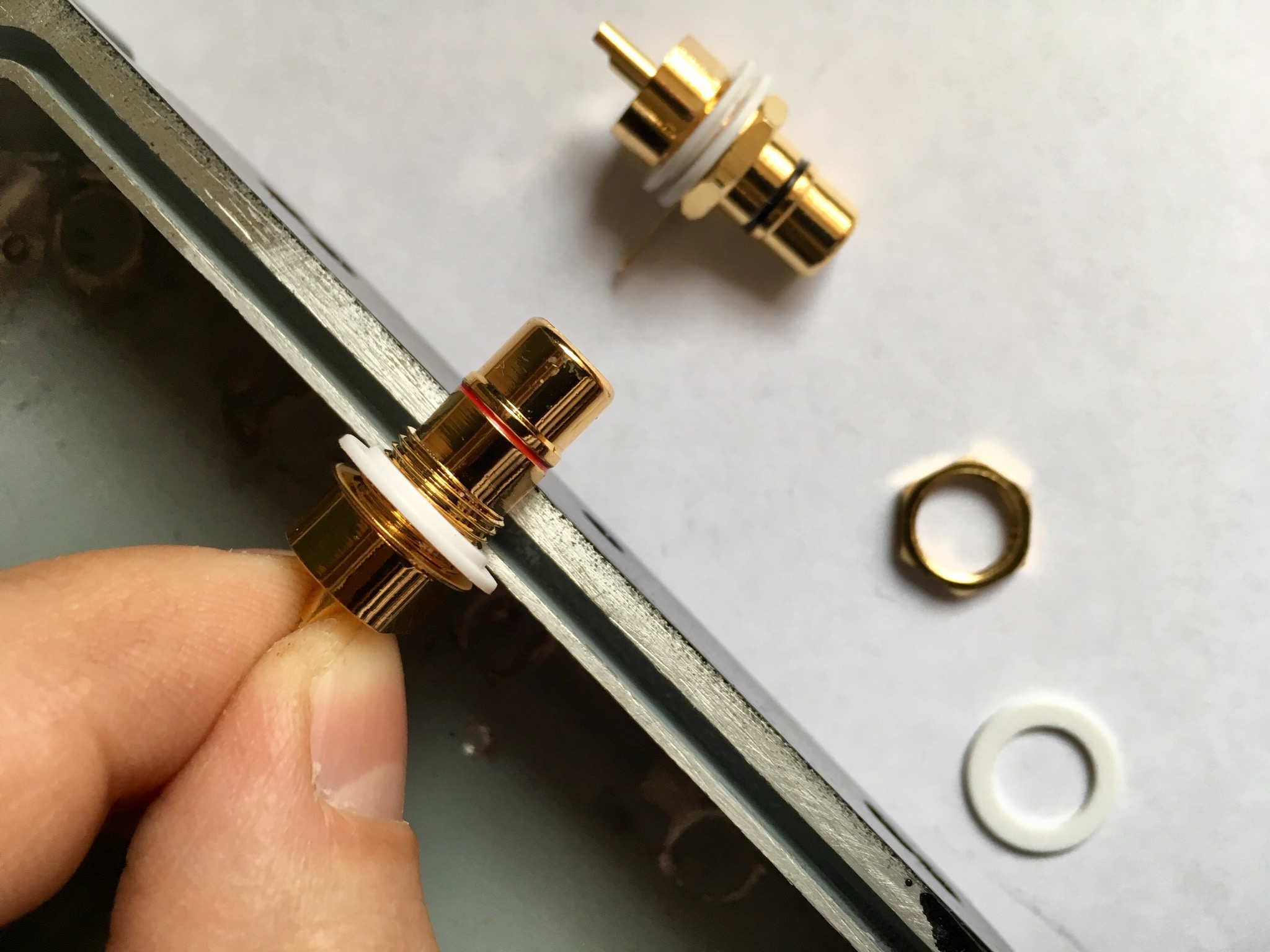

Подобрал было подходящие разъемы RCA, чтобы можно было снимать не отпаивая от платы (все-таки экспериментальная конструкция). Но, есть проблема.
Все RCA-гнезда, какие я смог посмотреть, устанавливаются в панель не более 4 мм. толщины. А у меня стенка 8 мм.

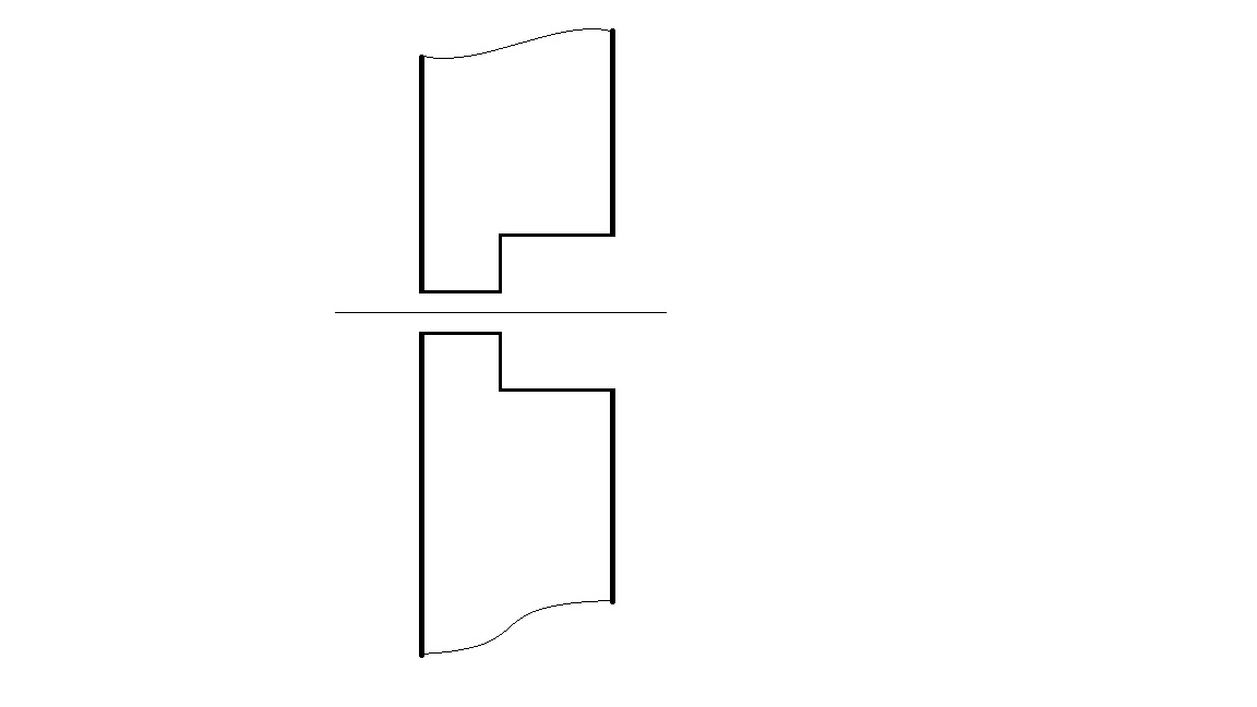

Сам я вижу выход в том, чтобы сделать углубление в месте установки разъема.
Т.е. просверлить сквозное отверстие (8мм), а с наружной стороны его расширить до необходимых 15 мм. на глубину 4-5 мм. Таким образом оставив стенку 3-4 мм. для крепления разъема.
Вопрос, чем это углубление сделать? Чем рассверлить?
