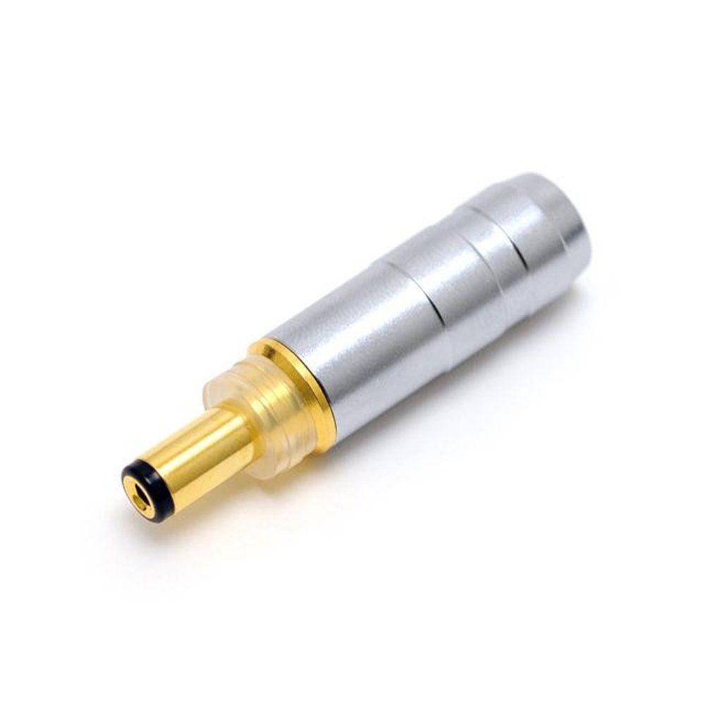

Сейчас, когда Вы так КОНКРЕТНО его разложили, в моем понимании все сошлось. Да, я всего лишь "спрямляю путь экранных токов". Но, это не делает для Piccolo хуже. А само решение установить на корпус RCA-разъемы, с лихвой перекрывает все остальное по "гемморойности" (до сих пор сомневаюсь, не зря ли).
Удорожания это тоже не несет дополнительного. Да, я выбрал не дешевый разъем для питания (он получается по-круче сигнальных). Но, я в любом случае не хочу видеть там дешевенький пластиковый коннектор. Так что потратиться пришлось бы по-любому. :think:
Oyaide DC-2.1G стоит как и LEMO, но стоит ли он того!
Владислав, спасибо! Что еще раз заставили во всем разобраться. :-)

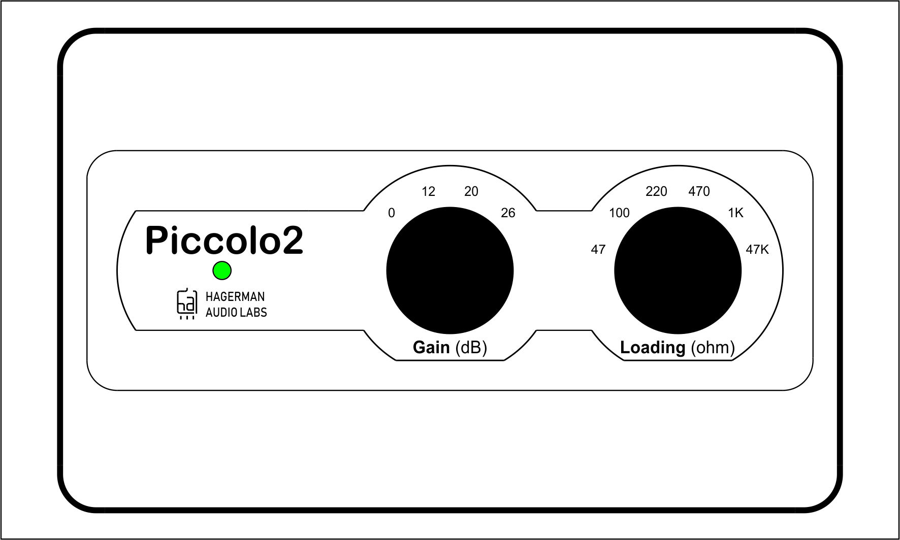

Ручки предполагаю небольшие (20х15),скорее даже тумблеры, а не ручки. Вот такие:
Сама шильда пока в таком представлении:
Большой (жирный) прямоугольник - верхняя панель (черная лаковая). Поменьше - непосредственно шильда (сочетание черного матового и серебристого).
Но, что тут в черном, что в "серебре"... и что будет в объеме, пока не знаю. Это зависит от доступных материалов в лазерной гравировке. Последний визит к ним был в пустую. Как бы новых исполнителей искать не пришлось.
Хочу усилить "технологичность" внешнего вида, позаимствованную у прототипа. Эдакий "приборчик".

Если поставить выбранные ручки на показанную выше шильду, то стопорный винт получится на самом виду. Устройство-то горизонтального расположения, а это верхняя панель.
Придется отзеркалить надписи.
Страдает эргономика - при переключении шкала будет зарыта рукой. Но, выигрывает эстетика.

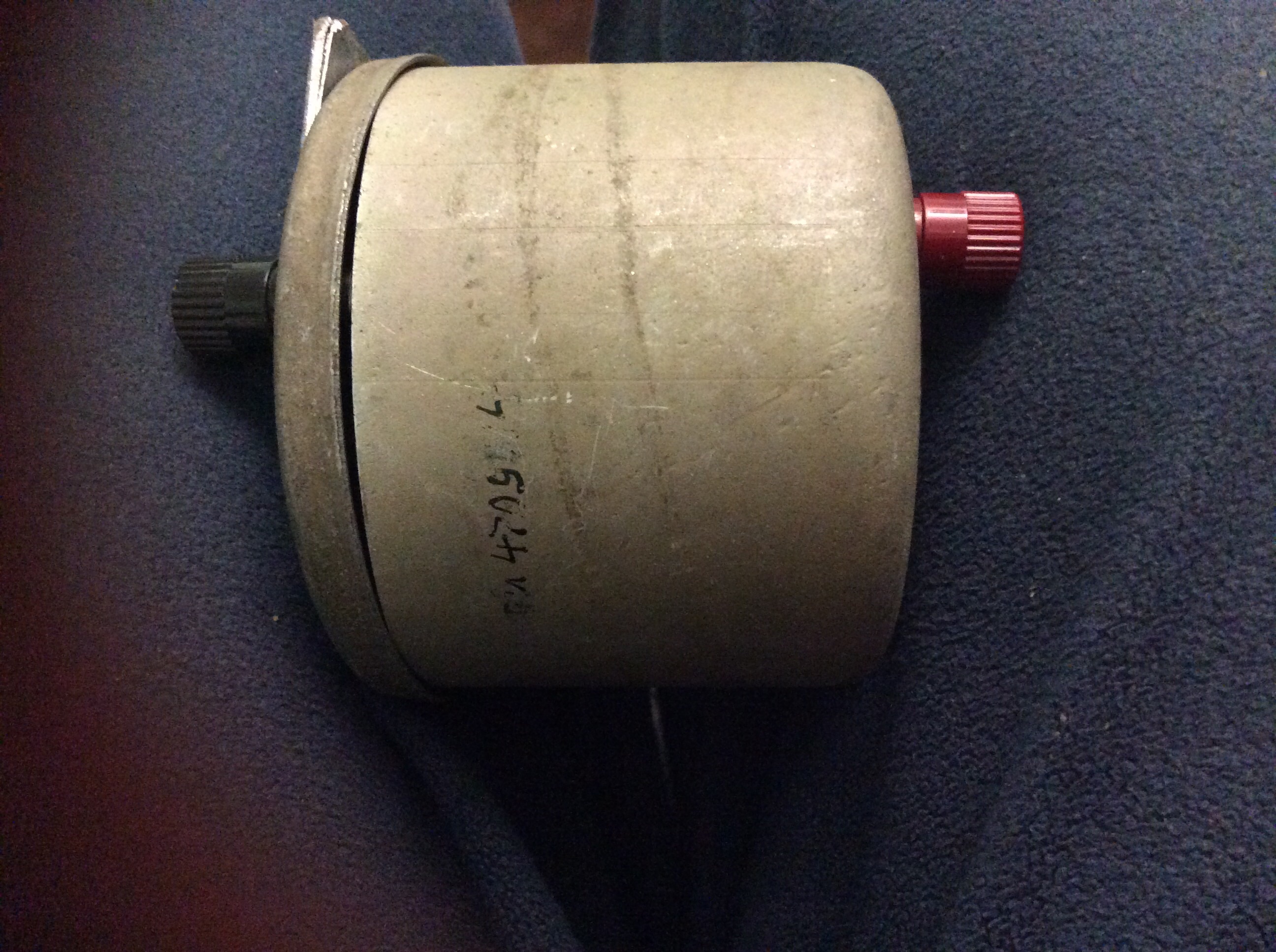

"есть ещё одна проблема – образование щелей и зазоров, неизбежно появляющихся в процессе соединения элементов конструкции друг с другом... в этом случае необходимо применить довольно большое усилие прижима либо, применить проводящую прокладку, которая обеспечит непрерывный контакт на всем протяжении щели
В военпроме используют нахлест одного материала на другой. Конкретно в моем случае крышка надевается на горшок на 8 мм примерно. Тем самым исключается проникновение помех. То есть пермолоевый экран вперехлест!
