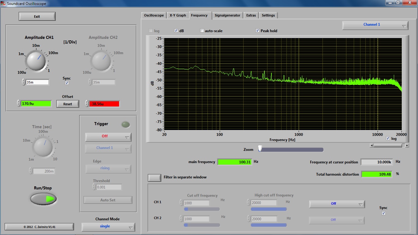

Боюсь сглазить, но что-то есть!!!
Сам еще не рассматривал, выложу тогда и буду разглядывать и сравнивать.
На этот все без путаницы. Голова свежая и никто не мешал (спят уже).
Условия соблюдены, как заявлено!
Начну с самого интересного (на мой взгляд). Я даже снял повторно график по окончании всех экспериментов.
То же, от блока питания: Меня это заинтриговало и я переснял показания для корректора. Все-таки такие стерильные условия я создал впервые.
Как 50 Гц. ослабло!!!
На втором входе 50 Гц. совсем спряталось.

Пытаюсь анализировать свои графики (учусь понемножку)
Действительно, видно на примере второго входа убавление 50 Гц. Причем я сейчас уже включил все вокруг, а эта наводка на второй вход не появилась.
И что это за бессистемность такая!
Очень показательно для питания от батарей сравнение "с землей" и "без земли на корректор". Пики вырастают, а общая кривая остается.
От блока питания аналогичная ситуация. Вывод - земля на корректор не нужна.
В принципе, в таком саркофаге "батареи" у "блока питания" значительно выигрывают пиками отдельных частот и немного на самых низких шумах. Общий уровень фона такой же.
И, что удивительно, то же самое можно сказать и о влиянии самого саркофага. Сравниваю графики "в нем" и "вне его" - существенные отличия в пиках, а кривая на том же месте.
Я понимаю, что я как раз и слышу эти пики. Слух выделяет самое яркое. Но, общий-то уровень фона, вносимого Piccolo, не изменился за счет таких невероятных ухищрений.
Мой вывод - БЕЗНАДЕЖНО!
Жду Ваше мнение!

Есть одна мысль!
Я подумал, что общий уровень фона зависит от настроек Piccolo. И сделал еще замеры.
По последним измерениям:
- Не вижу, что заземление ручек "работает" в саркофаге;
- С уменьшением значения "Gain" кривая фона от Piccolo снижается.
Вроде бы не так было-то? Я снова запутался...
Так что это за сигнал? "Голос заглушек"? Но, у тонарма он будет еще выше? Или нет?
Я не могу к Piccolo "в кастрюле" подключить тонарм - фонокабель короткий. Но, по экспериментам без кастрюли можно сравнить фон с тонармом и с заглушками.
Разницы особой нет.
Надеяться, что я смогу снизить этот "голос" до уровня корректора... Слабо в это верю. Любой фонокабель не тише заглушек. Если предположить, что это голос дешевых RCA-гнезд Piccolo (плюс такого же уровня разъемы, что я использовал под заглушки). И если представить, что переход на не съемный супер-кабель... Нет, мало вероятно.

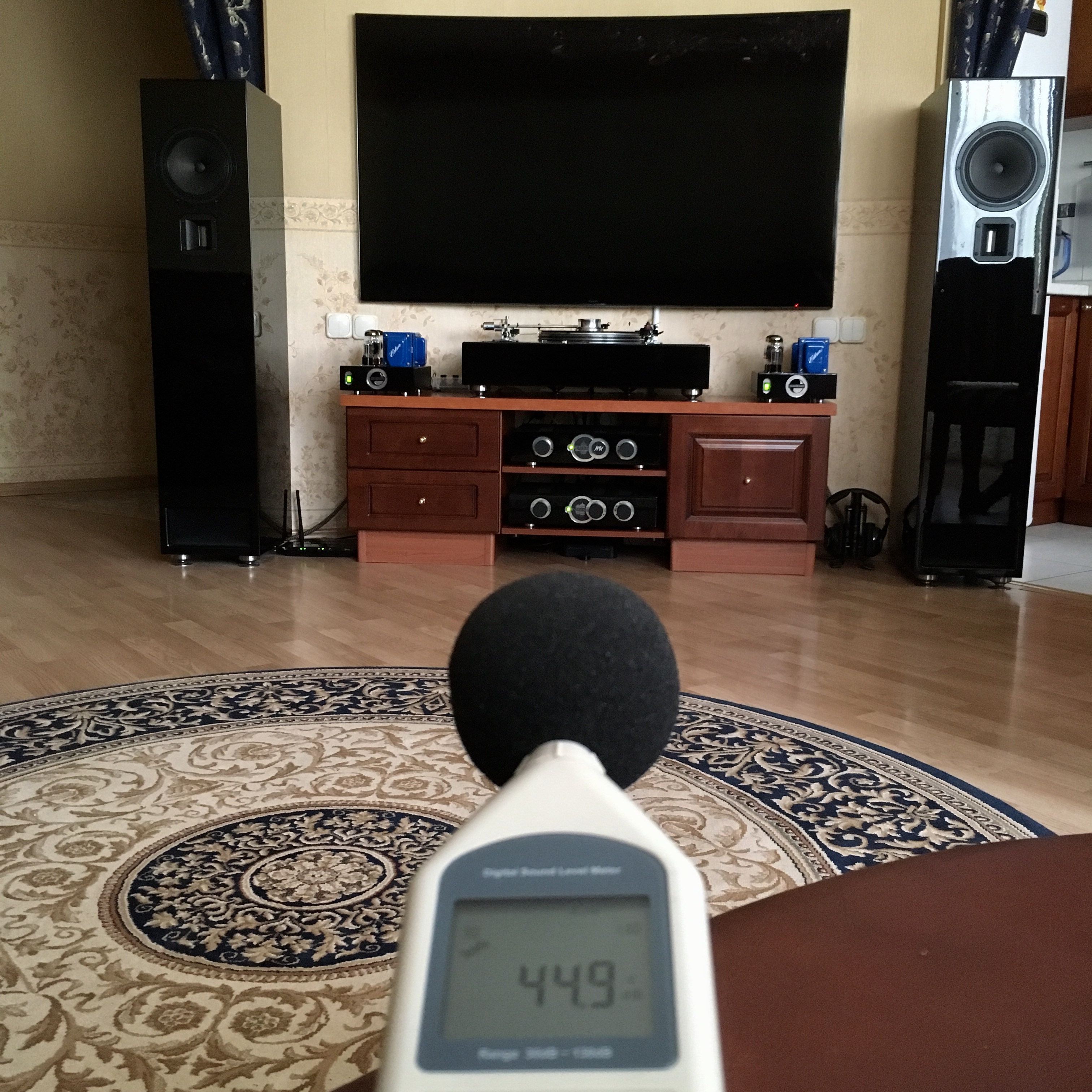

Сегодня есть возможность насладиться музыкой. Слушаю разные пластинки на комфортной для меня громкости.
Максимум около 80 дБ (замер по разным музыкальным композициям), положение ручки громкости чуть ниже, чем при вчерашних испытаниях:
И я решил провести замеры шумомером, чтобы посмотреть на цифры. Измеряю тишину. С места прослушивания и вплотную к динамику (в широкополосном режиме).
Вход с Piccolo:
И вот, что меня терзает не первый день - возможность вернуть Piccolo. Борьба с фоном прошла безуспешно. Разработчик ничего предложить не может, кроме как забрать устройство. Казалось бы логично от него избавиться уже. Хватит, поигрался! Приобрел шикарнейший опыт. Испытал новые головки...

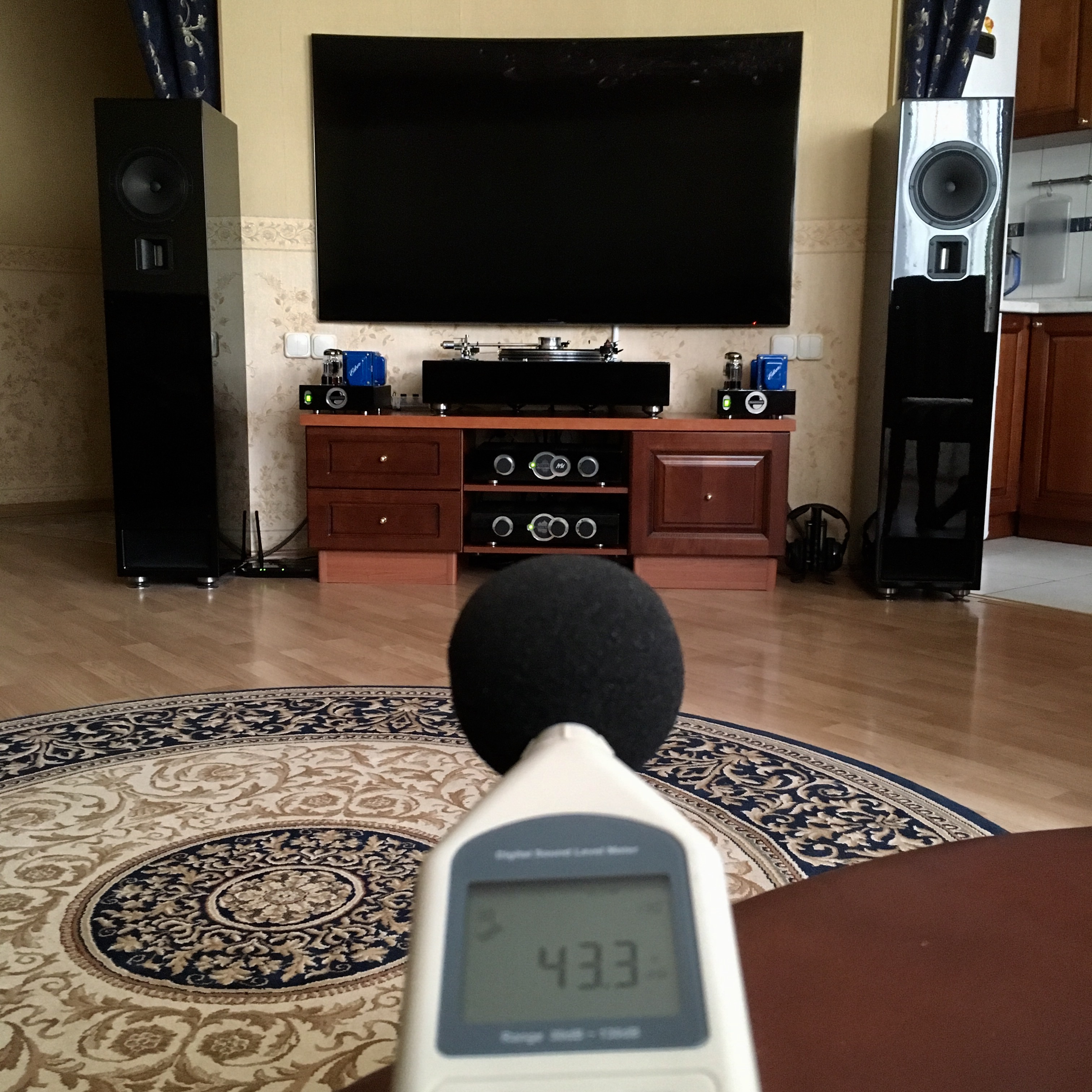

И с такими установками ни я, ни мои домашние на ФОН внимания не обращают. Даже при выключенных бытовых приборах, он в уши не лезет.
Вход с Piccolo:
Второй вход корректора:
Линейный вход предусилителя:
Следует вспомнить, что из динамиков исходит еще и шум трансформаторов моих моноблоков, который в измерениях осциллографом не участвовал.

Ну и вот, собственно можно пока завершить исследование.
У меня на основе проделанного много вопросов. Хотелось бы чуть лучше понять некоторые моменты. Однако, не буду все валить в кучу. Сначала упорядочу этот материал. Мою ветку он переполняет, но не удалять же. Да и вопрос по Piccolo совсем не закрыт.
Вот только, что хочу спросить уже сейчас.
Мой импровизированный осциллограф заслуживает право на жизнь или стоит приобрести отдельное устройство?
Мне понравилась эта программа прежде всего доступностью и инструкцией-самоучителем. Но, я понимаю, что очень большие ограничения накладывает звуковая карта компьютера. Я предполагаю, что это отражается и на точности. И на возможностях - я например не представляю, как обследовать токи питания. Ту же землю, можно ведь исследовать.
Конечно, не претендую глубину исследований в своих лабораторных работах. Но, хотя бы тему изучения настроек картриджа попробовать наконец-то хотелось бы.

Не ответил по осциллографу. Тема измерений - довольно щекотливая. Вот, например, измерения с помощью RMAA всеми были подвергнуты остракизму, возможно, несправедливо. Но тем не менее, инструмент должен обладать двумя неотъемлемыми свойствами:
- быть предназначенным для измерения того, что измеряется;
- обеспечивать повторяемость результата.
Первый пункт предусматривает возможность как минимум менять "пределы измерений" и возможность учёта свойств входа. Второй - наличие опорного потенциала измеряемой величины. Смысл в том, что всё это, без внешних цепей, отсутствует в методе измерений через аудиокарту.
И тем не менее, как мы видим, даже такой инструмент нам реально помог! Отсюда я делаю вывод, что на данный момент можно реально не заморачиваться с "апгрейдом" Вашего комплекса, а попытаться настроить его оптимально и пользоваться.

На слух изменения очень заметные. При минимальном значении Gain (для ММ картриджа) фон проявляется лишь на 14-ти часах. В таких условиях музыку уже вполне можно слушать. Моя громкость - максимум на 11-ть часов, а обычно так и вовсе на 9-ть.
Но, посмотрим измерения.
Увы, я не могу обеспечить повторяемость условий на имеющемся у меня комплексе средств. С уровнями какая-то непредсказуемость. И я так и не нашел в настройках, как установить принудительно масштаб вертикальной шкалы (дБ.)
1) Сравниваю с входом ноут бука.
Все с заглушками, все от батарей. Все потребители обесточены. Сязь и wi-fi отключены.
2) Подключаю корректор (напрямую к ноутбуку).
Сейчас поставлю на тонарм Goldring (уже соскучился по ее звуку) и сяду обдумывать результаты. Нужно их как-то сравнить с прошлыми.
Я поставил Goldring и вспомнил слова Евгения, про разный уровень шума. Так и есть. На Goldring слышимый фон поднялся (относительно заглушек и установленного до нее Pickering ). Но, все равно , на слух все очень даже не плохо. Скажу даже, что если бы было так с самого начала, я бы может и не заметил проблемы.

Есть прогресс!!!
Признаю, что в таком количестве материалы измерений легко запутаться.
Однако из последних графиков корректно сравнить эти два (1 и 2):
Повезло, что совпал масштаб шкалы, можно открыть файл в новой вкладке и переключаясь, наблюдать анимацию изменений.
Хорошо видно снижение фона.
Оба сняты при прямом подключении к ноутбуку. Piccolo "от батарей". С заземленными ручками.
