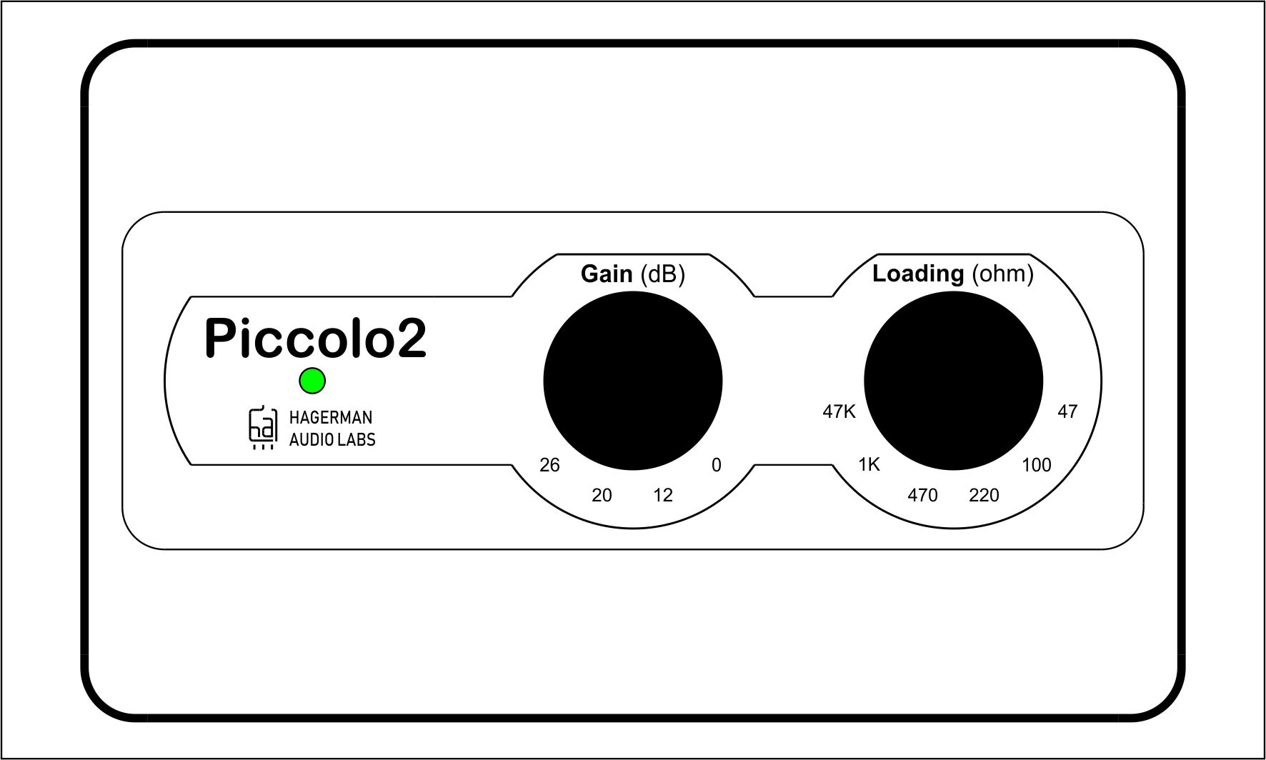

Дизайн шильды на верхнюю панель
#110
Сообщение Роман Мирошниченко » 02 май 2018, 07:30
Ручки предполагаю небольшие (20х15),скорее даже тумблеры, а не ручки. Вот такие:
Сама шильда пока в таком представлении:
Большой (жирный) прямоугольник - верхняя панель (черная лаковая). Поменьше - непосредственно шильда (сочетание черного матового и серебристого).
Но, что тут в черном, что в "серебре"... и что будет в объеме, пока не знаю. Это зависит от доступных материалов в лазерной гравировке. Последний визит к ним был в пустую. Как бы новых исполнителей искать не пришлось.
Хочу усилить "технологичность" внешнего вида, позаимствованную у прототипа. Эдакий "приборчик".

Роман, сразу по ручкам - они бывают двух типов 6 мм и 6.3 мм и подтипы, по принципу внутри круглое отверстие или одевать такую ручку на вал в форме звёздочки

На валах энкодеров есть скос. И он не совпадает с тем положением ручки, что мне нужно. Впрочем, и с Хагермановской разметкой он тоже не совпадал. Ручки были затянуты винтом там, где нужно. Я с новыми ручками планирую поступить так же.

Евгений Михеев писал(а):Роман, сразу по ручкам
Евгений, Вы подсказали мне один момент...
Если поставить выбранные ручки на показанную выше шильду, то стопорный винт получится на самом виду. Устройство-то горизонтального расположения, а это верхняя панель.
Придется отзеркалить надписи.
Страдает эргономика - при переключении шкала будет зарыта рукой. Но, выигрывает эстетика.
