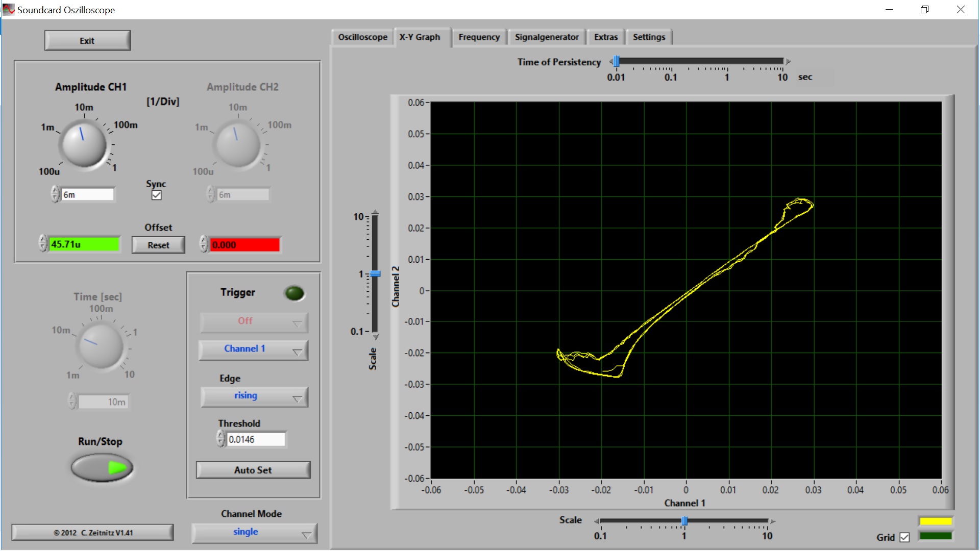

Нашел-таки, как переключиться в этот режим.
Получилась вообще хрень какая-то, но теперь у меня хоть инструкция по измерениям есть .

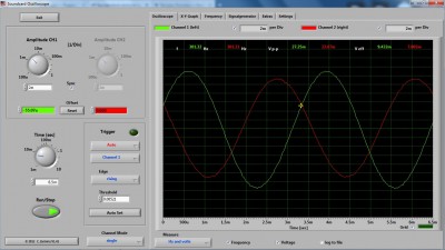

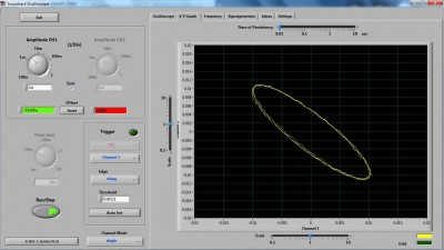

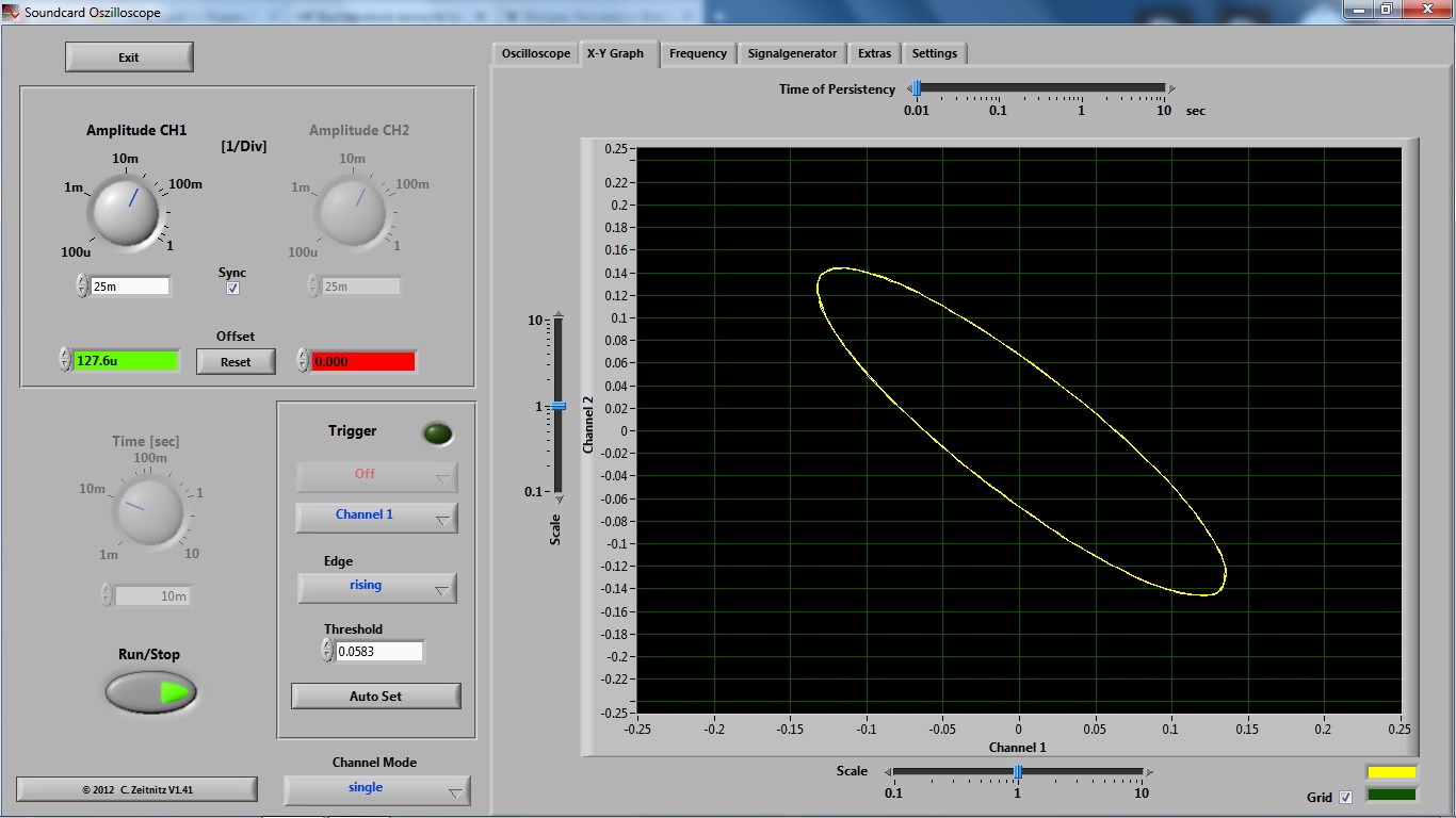

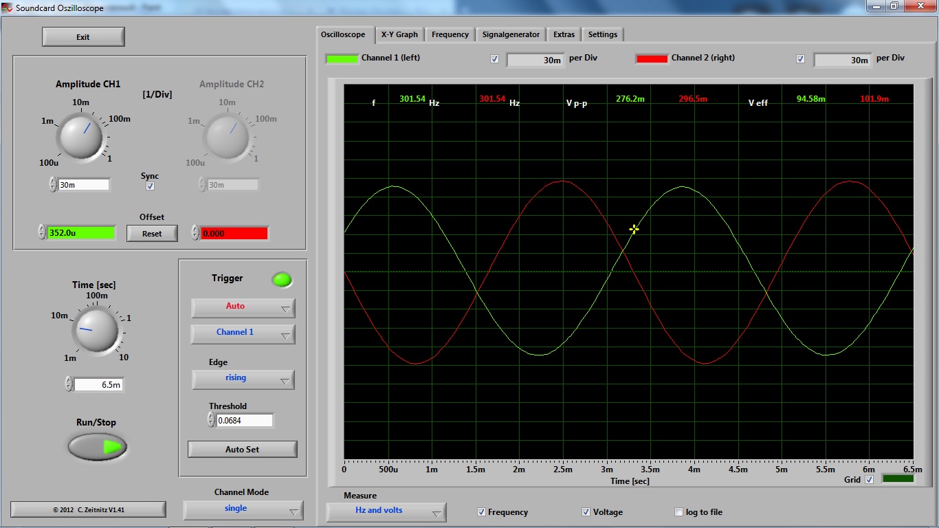

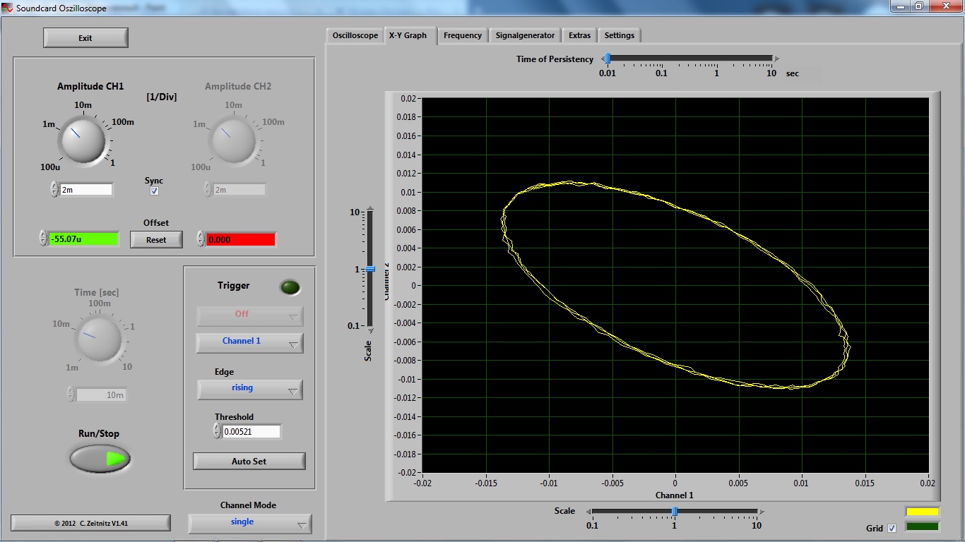

Сообщение Роман Мирошниченко » 13 май 2018, 12:38

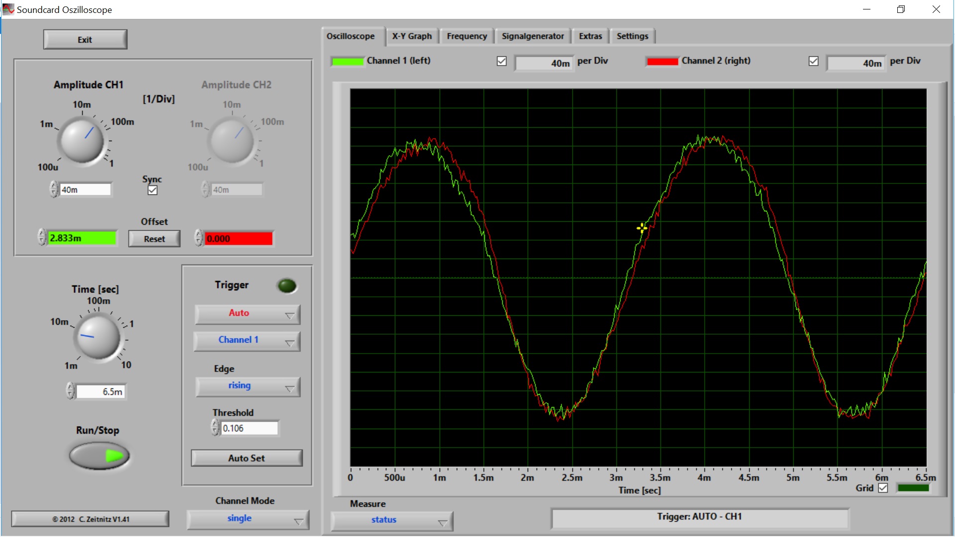

Ну, хоть что-то более-менее красивое я получил.
Трек №5 со второй стороны "HI-FI news" - 300Hz vertical (L-R at 6dB; adjust for minimum mono output)
Тонарм Reed 3P с Goldring EROICA.
Смотрю в "инструкцию":
poty писал(а):Если азимут выставлен неверно, то на экране осциллографа будет фигура, напоминающая самую правую фигуру в верхнем ряду.
Класс!!!
:cry: :cry: :cry:
Еще бы понять, что означает "L-R at 6dB"
Смотрю инструкцию:
Немного понятно, что этот трек мне не подходит. Смешение на синусоиде, как раз и объясняет, почему при включении моно режима получим тишину. Хотя видно, что фазы не противоположны. И фигура овал, снова говорит о некорректно выставленной головке.

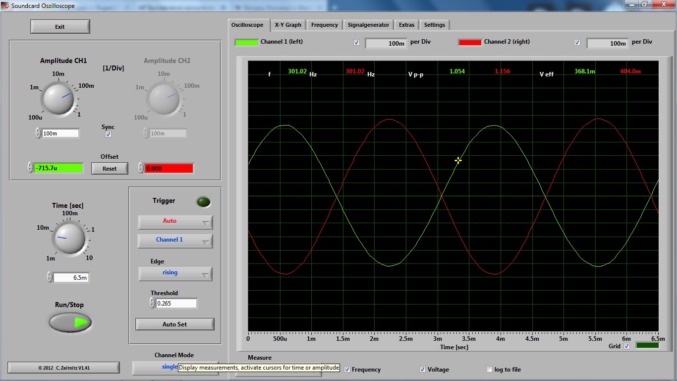

Сообщение Евгений Михеев » 13 май 2018, 12:38
Роман Мирошниченко писал(а):Еще бы понять, что означает "L-R at 6dB"
Уровень сигнала
Сообщение Роман Мирошниченко » 13 май 2018, 12:43
О, Евгений приветствую. :-)
Меня озадачило "L-R", теперь я понимаю, что это в противофазе.

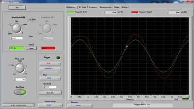

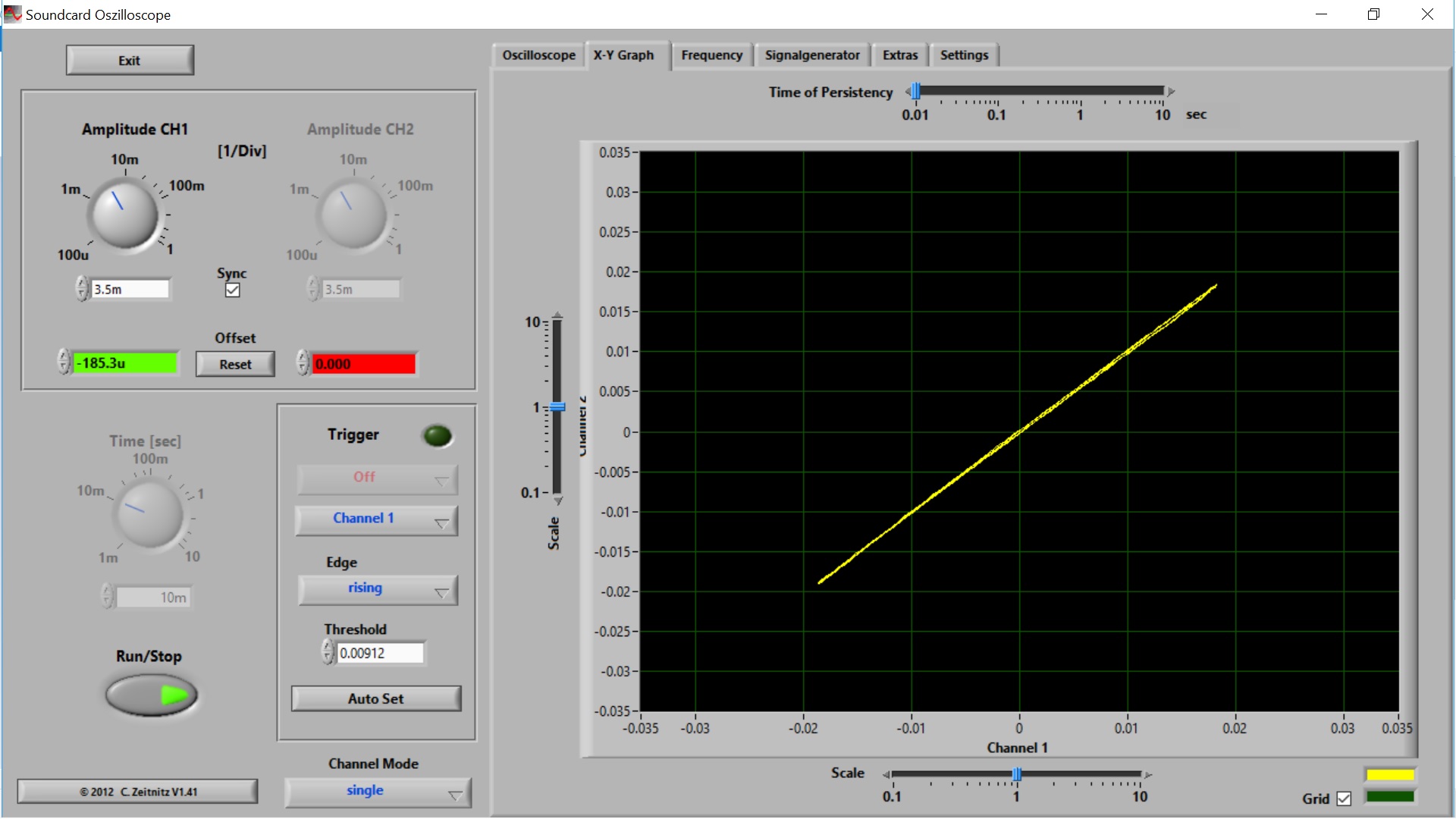

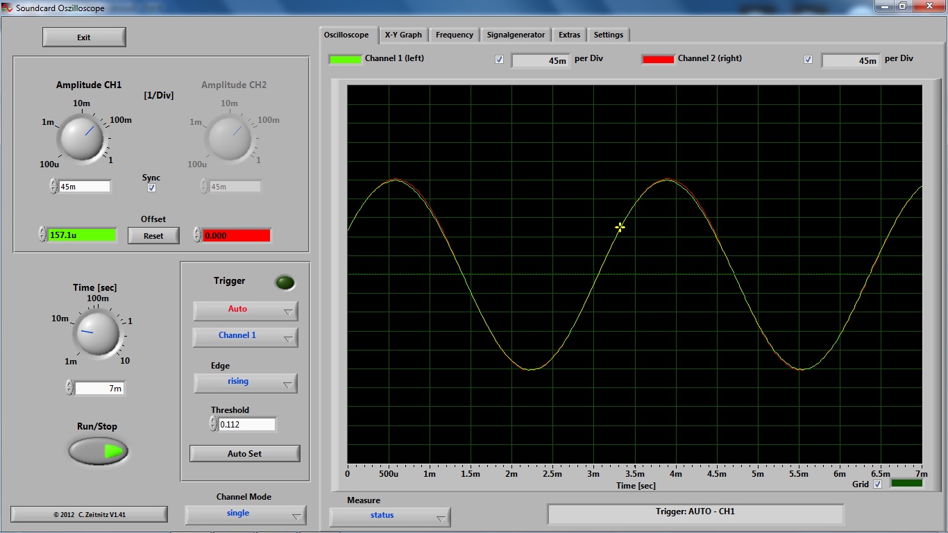

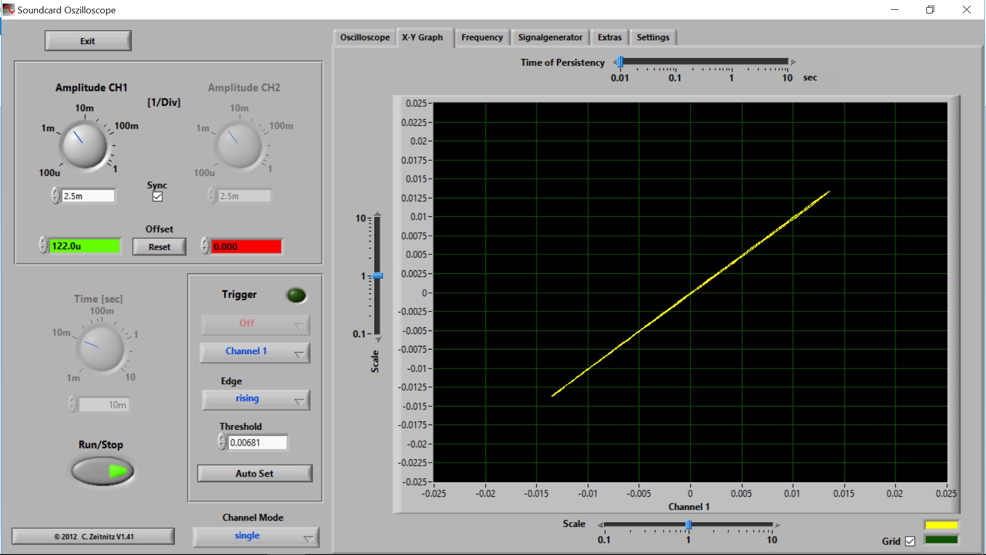

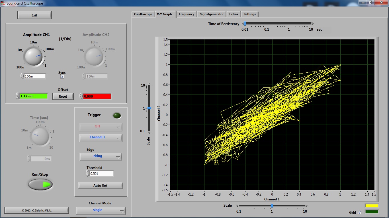

Сообщение Роман Мирошниченко » 13 май 2018, 12:52
Ха!!! Вот это я молодец!

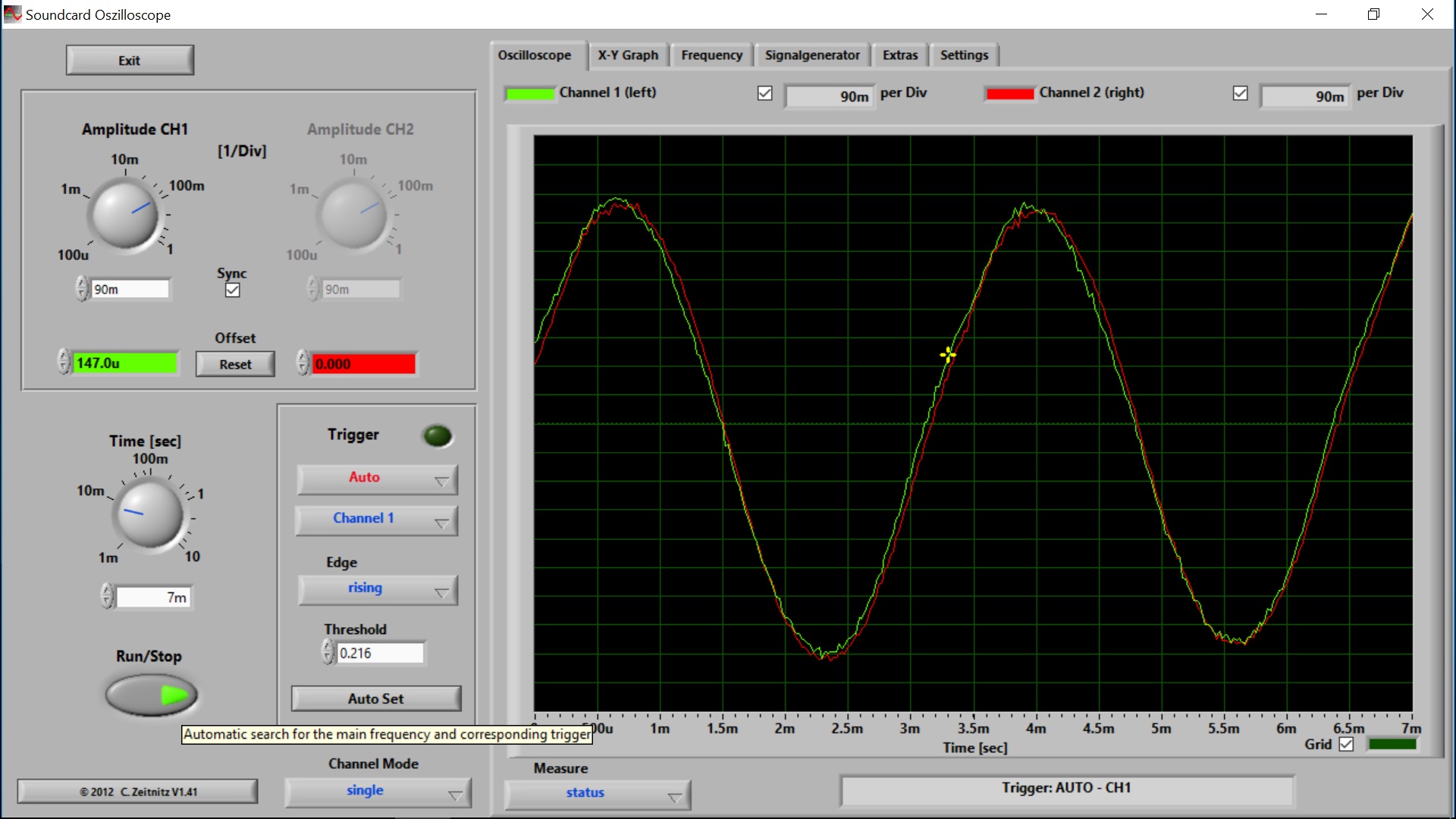

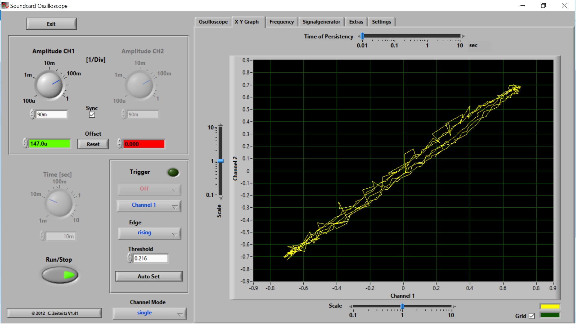

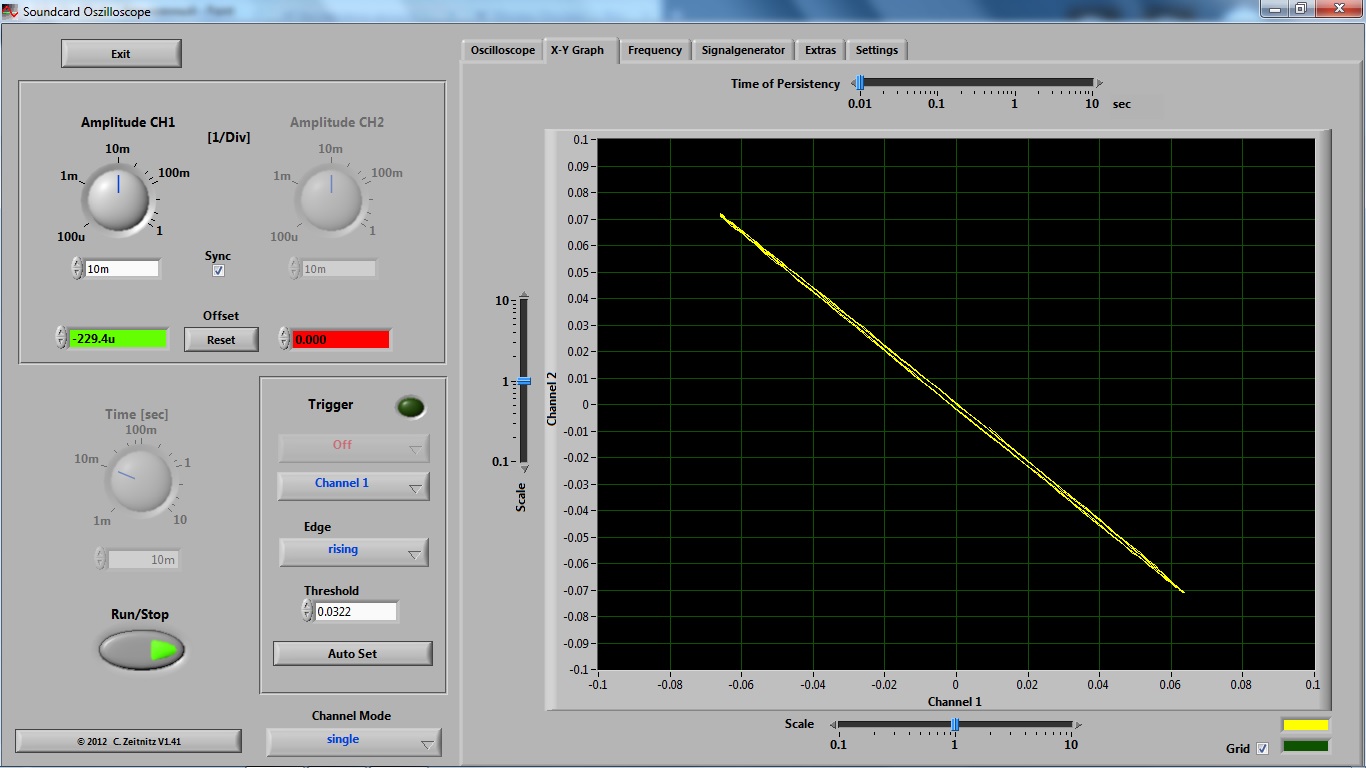

Зацепился все-таки за сигнал на этом треке непосредственно с Piccolo. И смещение в каналах исчезло:
Получается, что картридж-то не виноват. Я еще вчера сомневался, что я так криво мог бы поставить картриджи на обоих тонармах.
Что-то в системе фазу коверкает.
Ну, попробую хоть какую-то пользу извлечь, найти виновника:
- фонокорректор;
- предусилитель;
- румкорректор в режиме "обход" (бай-пасс не предусмотрен).

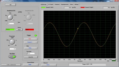

Сообщение Роман Мирошниченко » 13 май 2018, 13:01

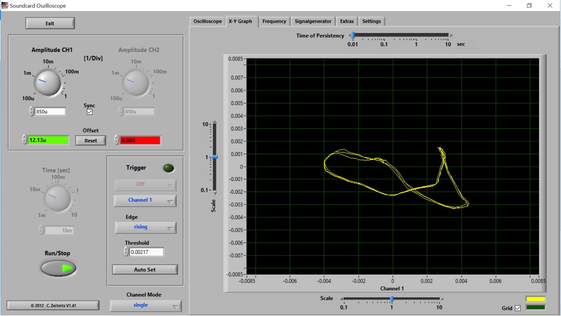

Добавил в тракт фонокорректор.
Сначала подприсел от увиденного - опять "крокозябры". Потом убавил GAIN на Piccolo до 12 дБ (в предыдущем сообщении он такой, с каким я слушал 26 дБ).

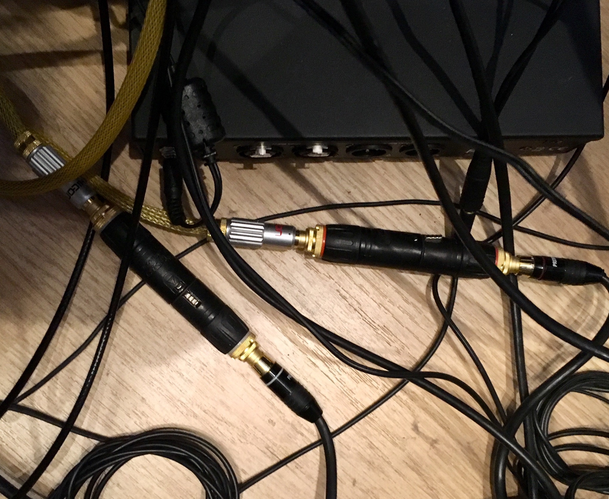

Сообщение Роман Мирошниченко » 13 май 2018, 13:09
Румкорректор физически исключен из тракта. Соединил между собое идущие на него XLR.
Сообщение Роман Мирошниченко » 13 май 2018, 13:11
Добавил еще и предусилитель в тракт.
Вроде бы тоже не он... И начинают терзать смутные подозрения... :spy:

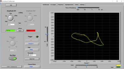

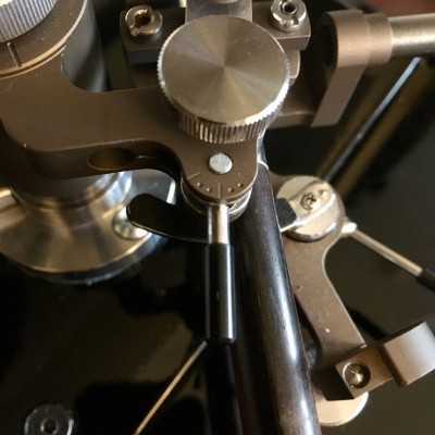

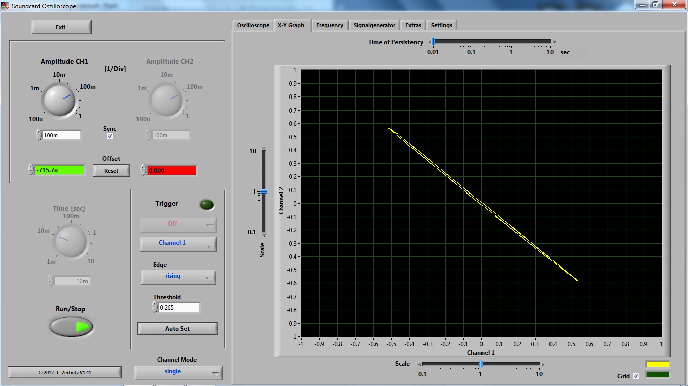

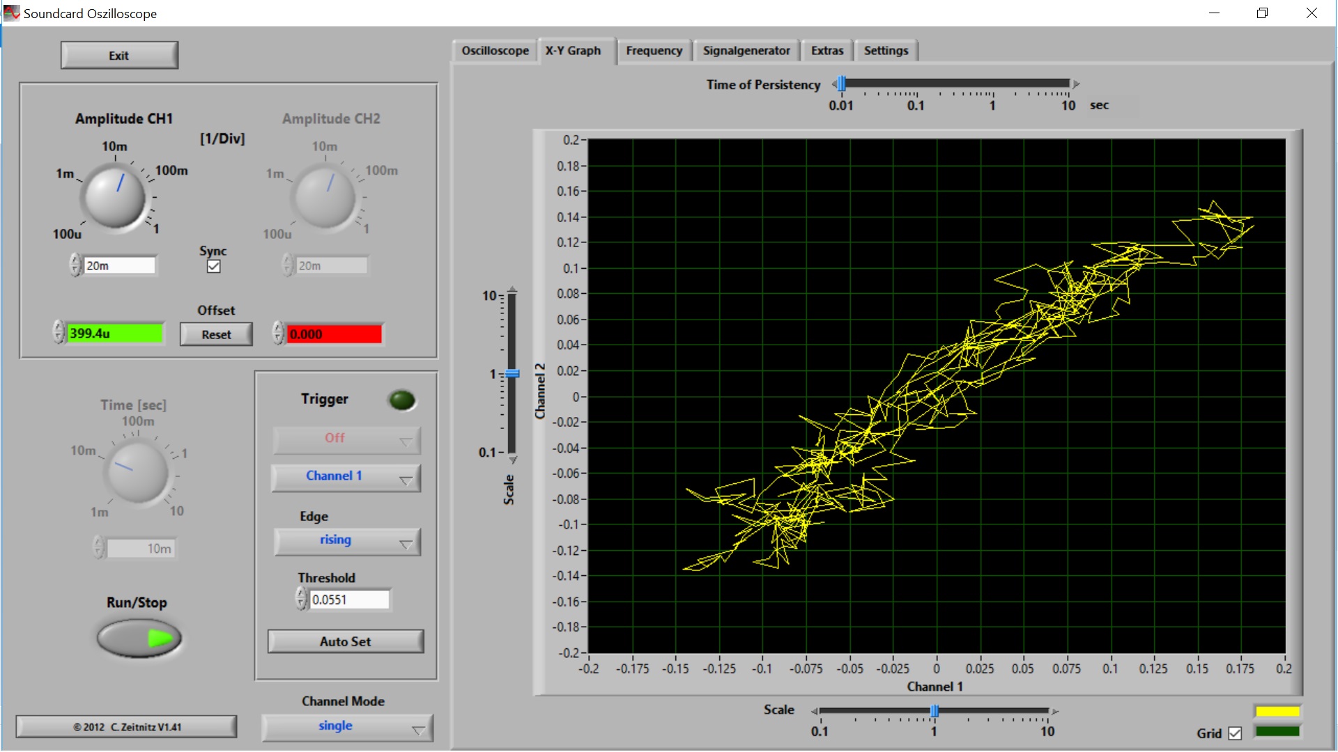

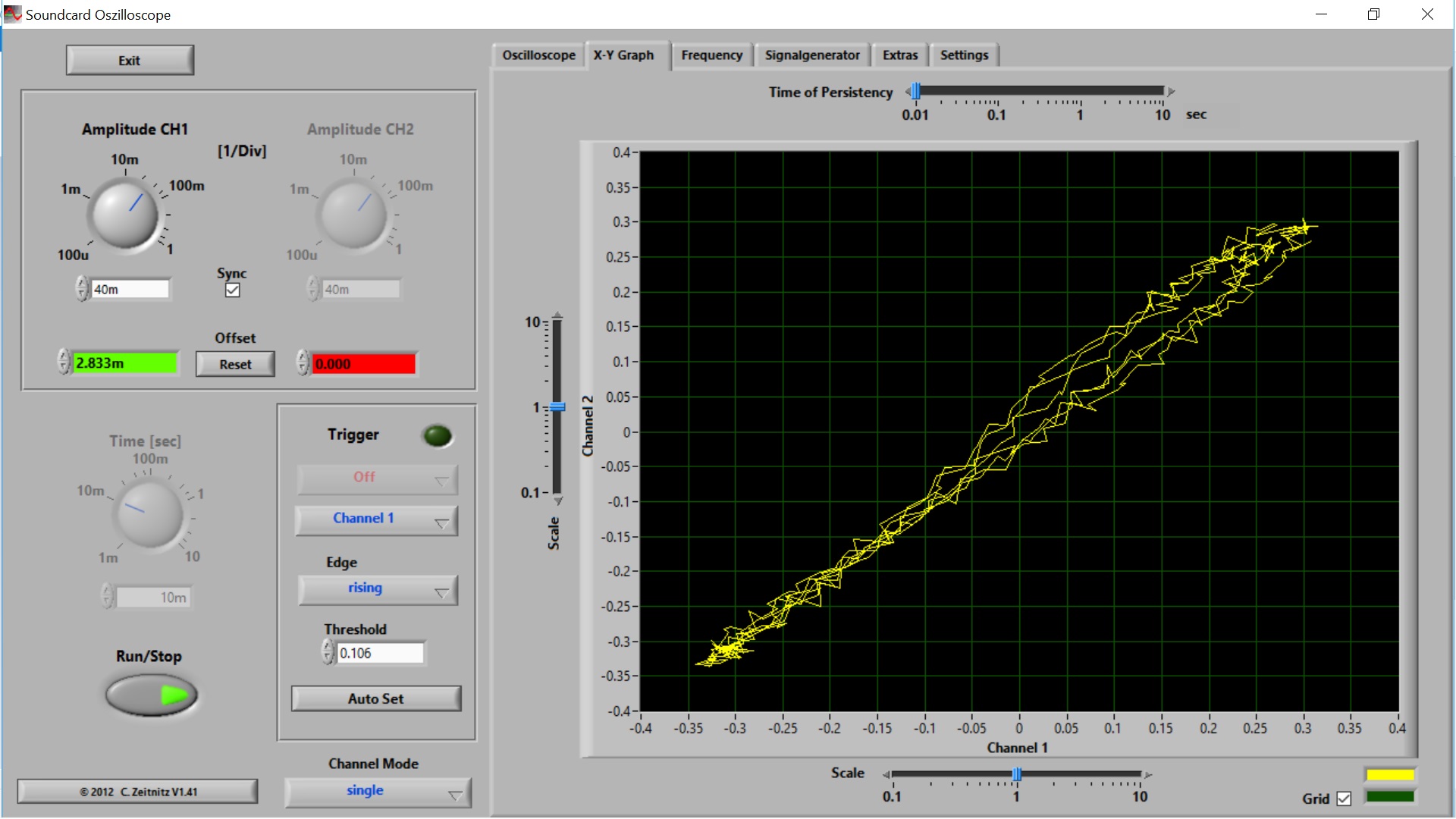

Сообщение Роман Мирошниченко » 13 май 2018, 16:27

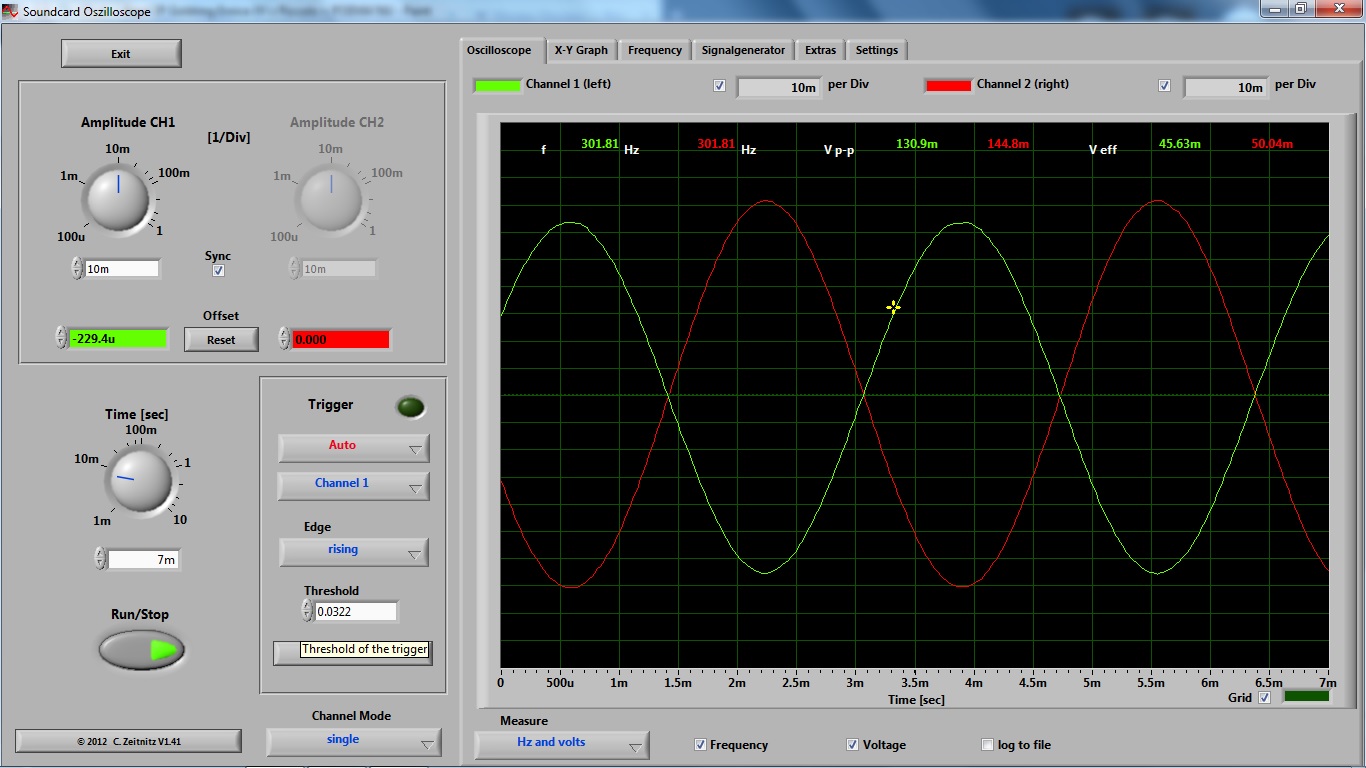

Кое-какие успехи в визуализации у меня сегодня есть. Но, пока только в ВИЗУАЛИЗАЦИИ, ибо пользы от этого в настройке я пока не вижу.

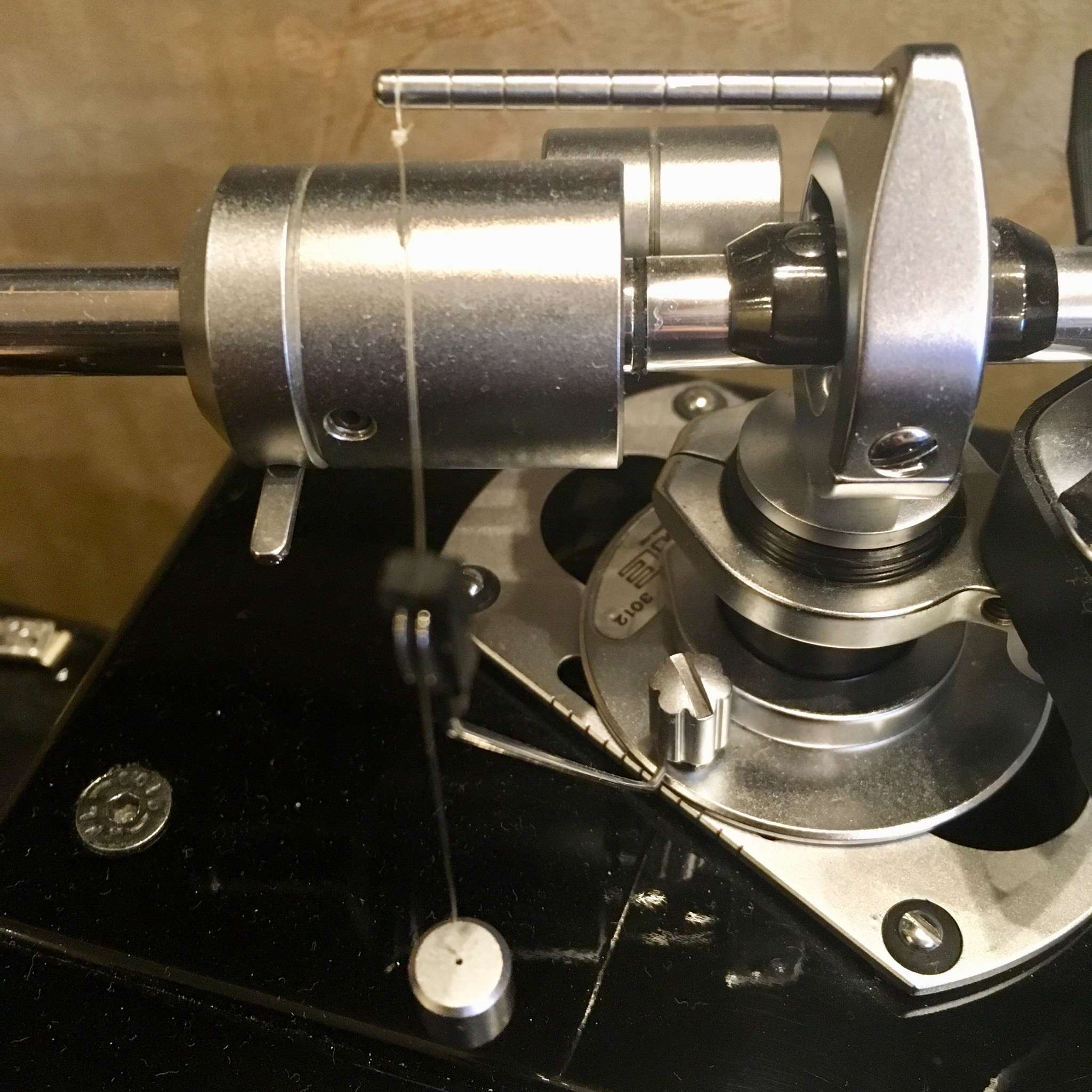

Я затеялся из-за того, что новый тонарм многие параметры позволяет настраивать "на лету". Самое то, чтобы посмотреть как они влияют на сигнал (звук).
Начал с антискейтинга, но пока, как я его ни кручу, не вижу чего-то значимого на графике. Хотя поведение головки меняется значительно. Я думаю, что или я не то измеряю, или следовало для начала "пройтись" по другим параметрам.

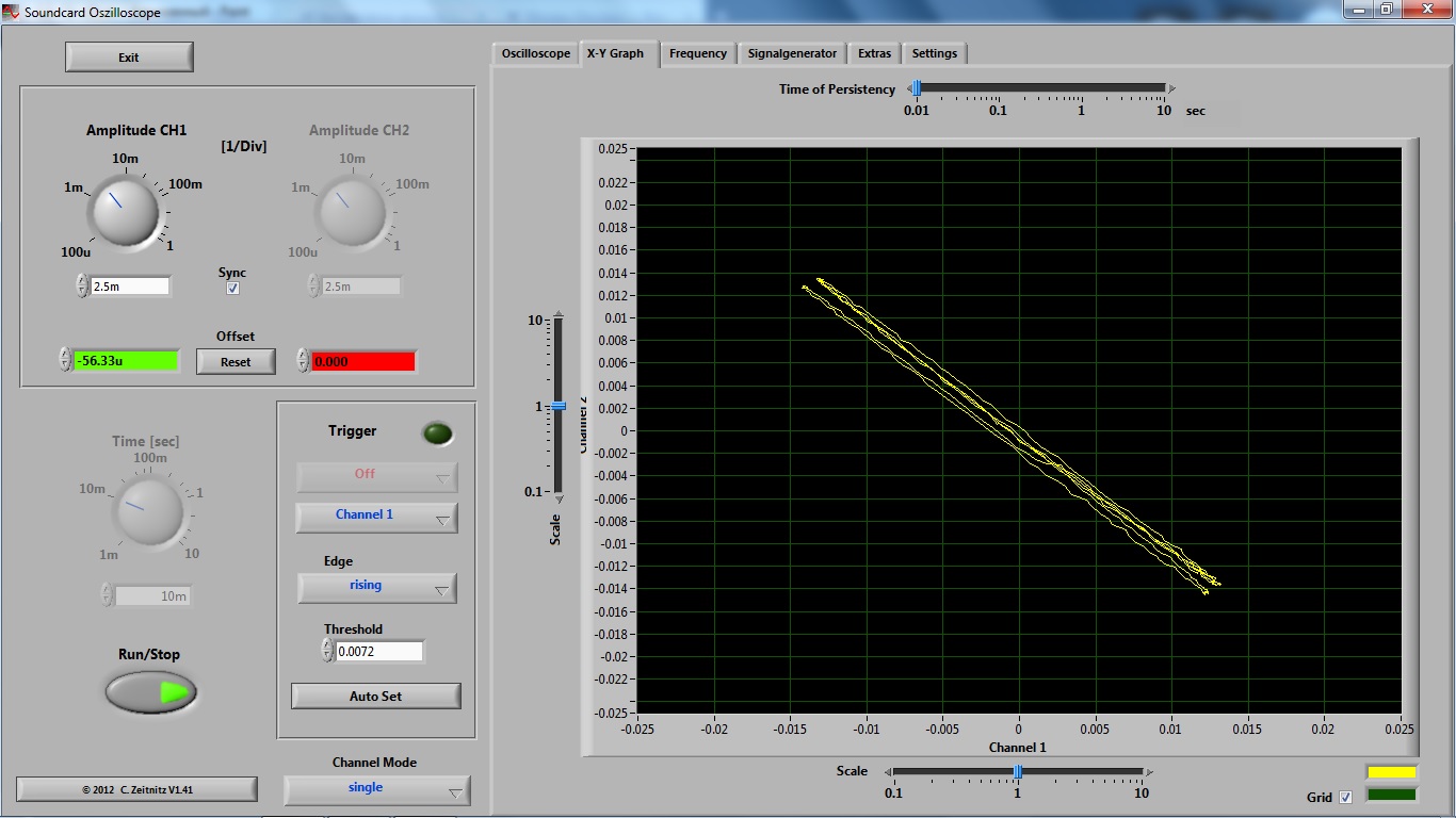

Однако, получилось увидеть влияние азимута.

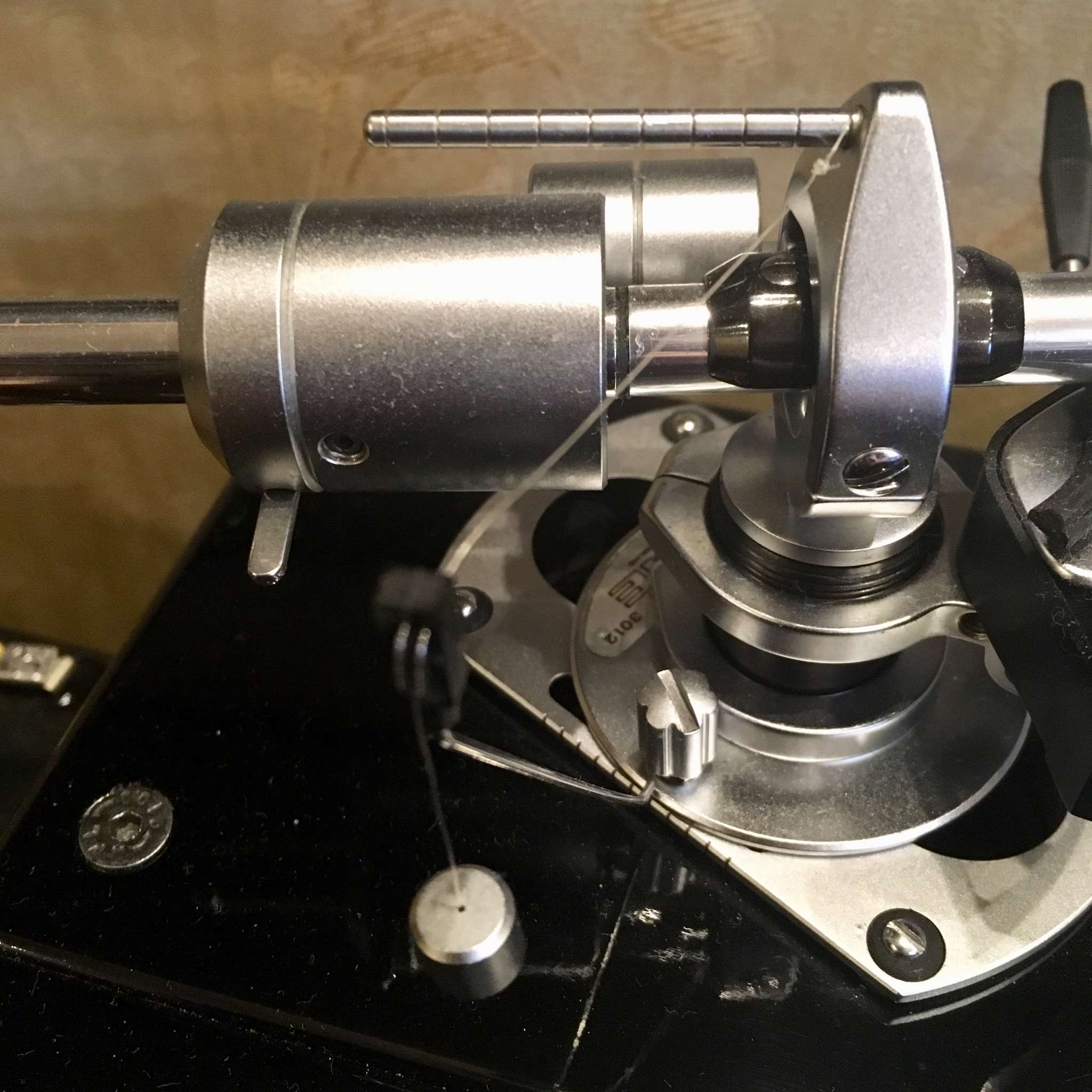

Тонарм Reed 3P позволяет делать вот так:
И вот, что я при этом увидел:
Я использовал тот же трек, что и вчера. С пластинки "Hi-Fi news" (первая сторона, №6). Но теперь, исключено искажение фазы румкорректором - я подключился непосредственно к хэдампу. И мне удалось выровнять амплитуды каналов. Именно, визуально оценивая это.
Пока я не знаю, смогу ли применить это дальше. Во первых, сегодняшний эксперимент я проводил на проигрывателе, который стоит не на своем месте. Горизонт у него не идеален. Возможно поэтому возникает во-вторых - головка в процессе настройки заняла не вертикальное положение. И в третьих, переходя на следующие треки с возрастающим сигналом (7,8 и 9), я снова получаю "крокозябры" и исправить их не получается.
Нужно все переосмыслить, чтобы двигаться дальше в этом направлении.

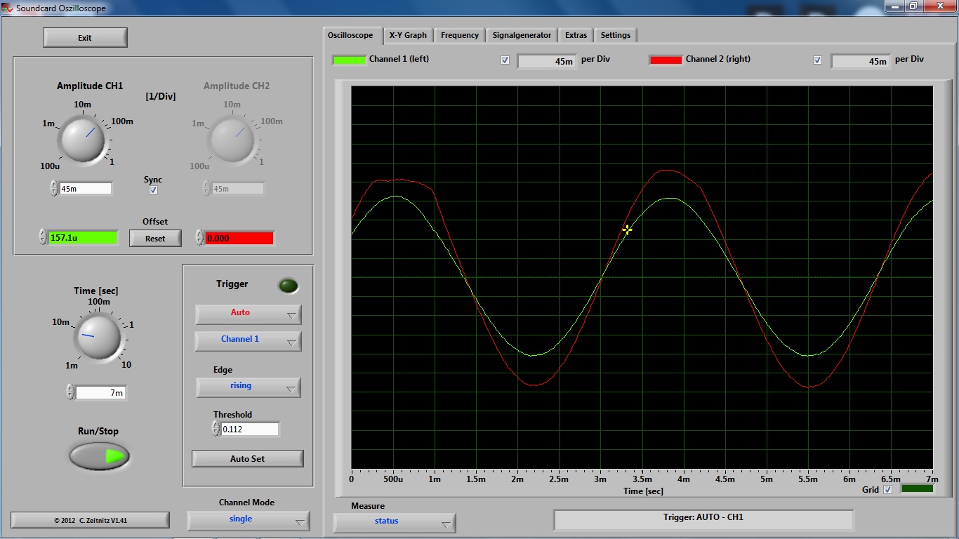

Практика на SME 3012 с Pickering XV15 D400

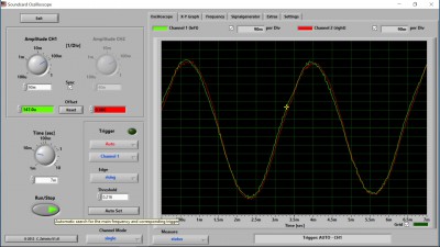

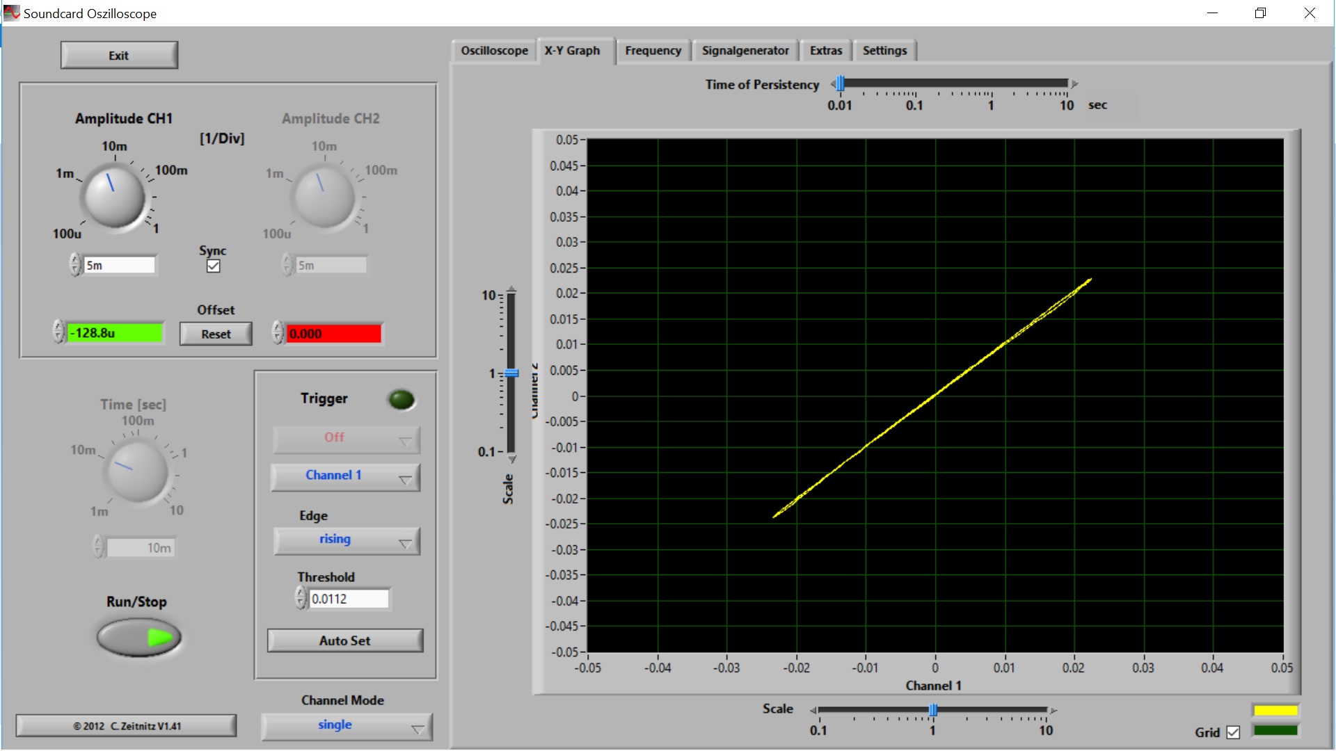

Сообщение Роман Мирошниченко » 13 май 2018, 18:24
Тот же самый трек (это единственное, что я пока умею воспроизводить), только через предусилитель, ибо нужна настройка уровня сигнала (вход компьютера оперативно настраивать слишком не удобно)
Пробую сначала настраивать азимут (от крайних положений шелла):
Поняв влияние, настроил легко.

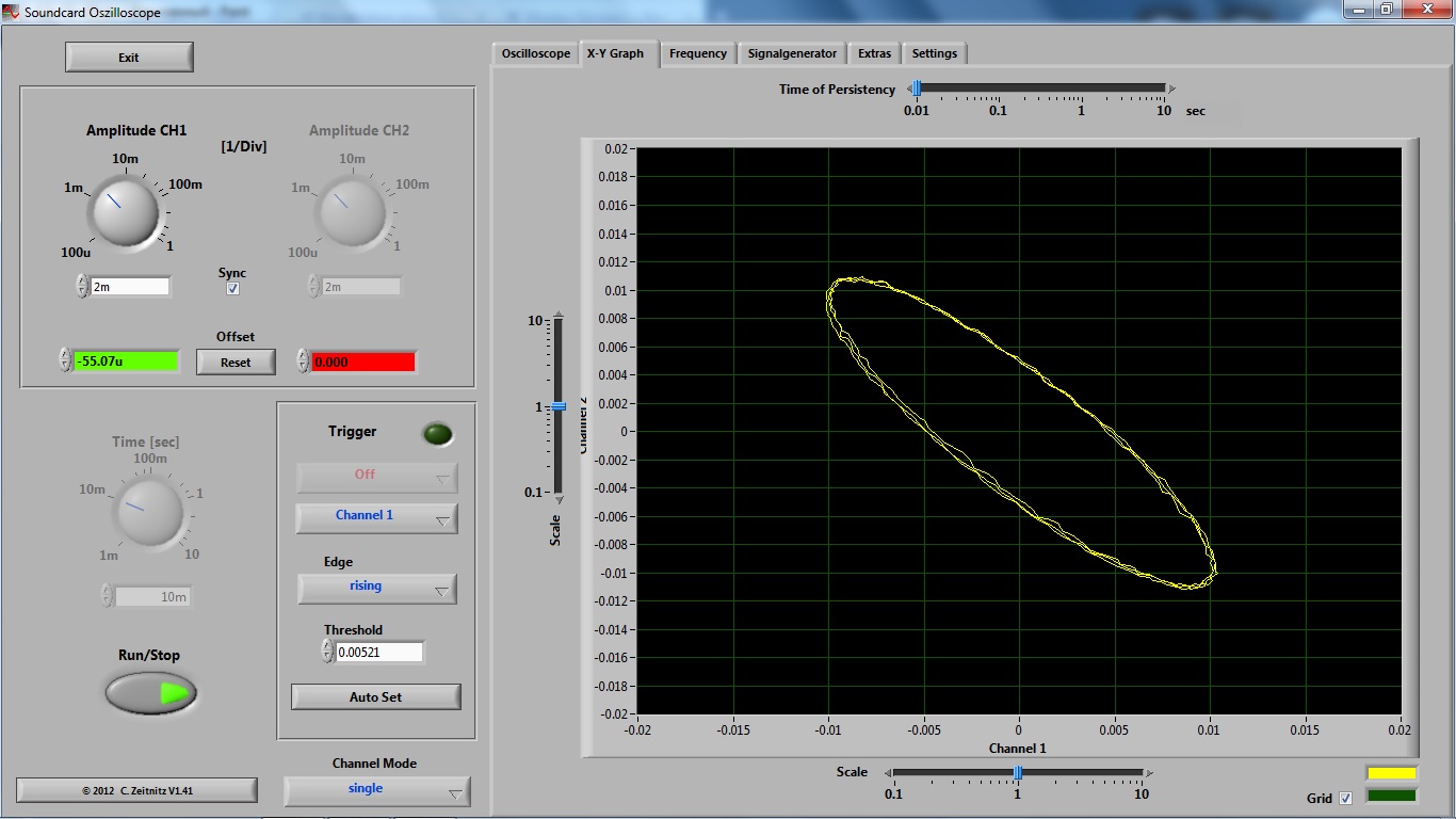

Теперь антискейтинг (тоже начинаю с крайних положений грузика):
И тоже настроил.
Значения обоих параметров несколько отличны от того, что я достигаю традиционным путем. Но, возможно это опять влияние не штатного места проигрывателя. Повторюсь, горизонт сейчас на нем не выставлен. Я всего лишь пытаюсь разобраться в методике, в то время, как главная цель у меня сегодня к этому совсем не относится.

Сообщение Роман Мирошниченко » 13 май 2018, 21:11
Переведя дыхание, сел перечитывать "инструкцию". Теперь понимания уже у меня больше. Спасибо, Владислав. :clap:
Но, как я вот это пропустил... нужно будет еще попрактиковаться.
poty писал(а):Если неверно выбран антискейтинг, то наклон линии будет отличаться от 45 градусов. Соответственно, изменяя значение антискейтинга нужно выставить линию на угол 45 градусов.
Хорошо бы вернуть проигрыватель на место и выставить все горизонты. Но, тогда я не смогу подключиться, куда нужно... Тумба меня сильно ограничивает.

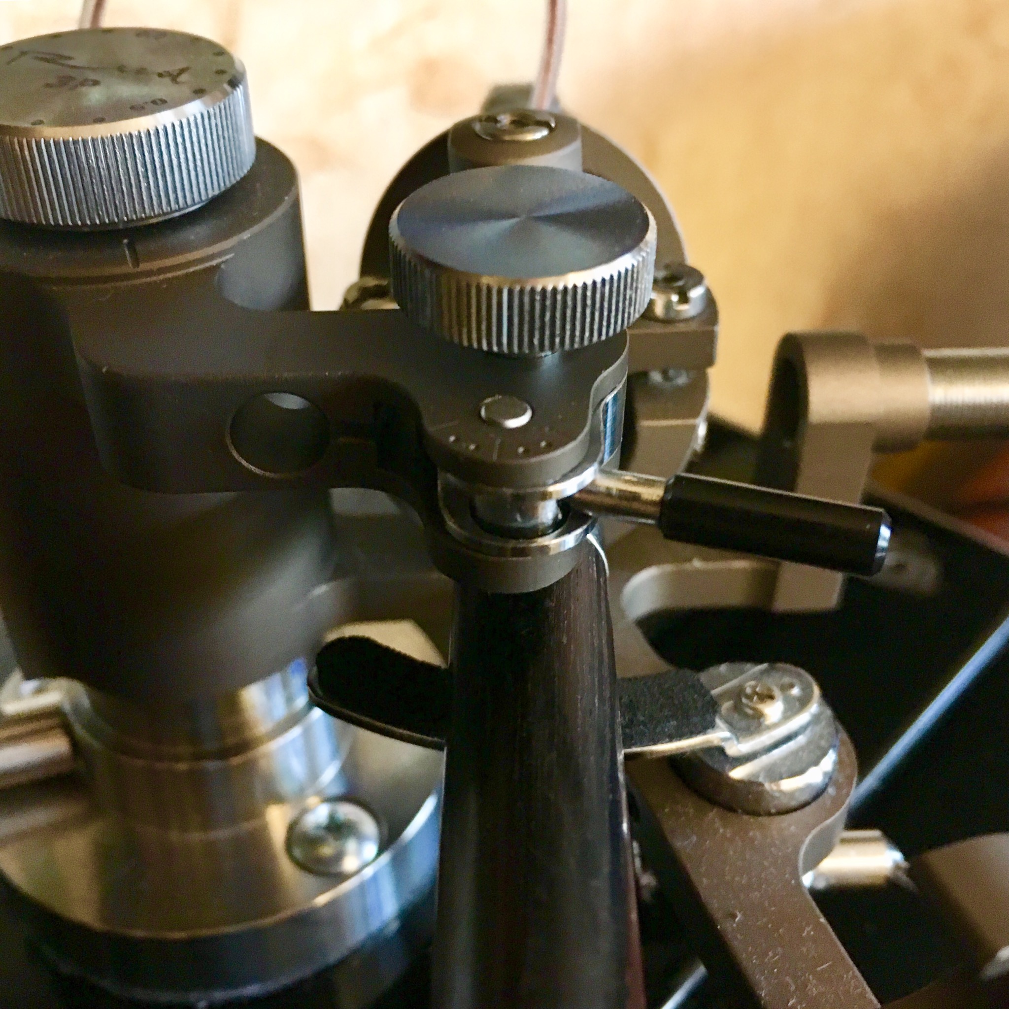

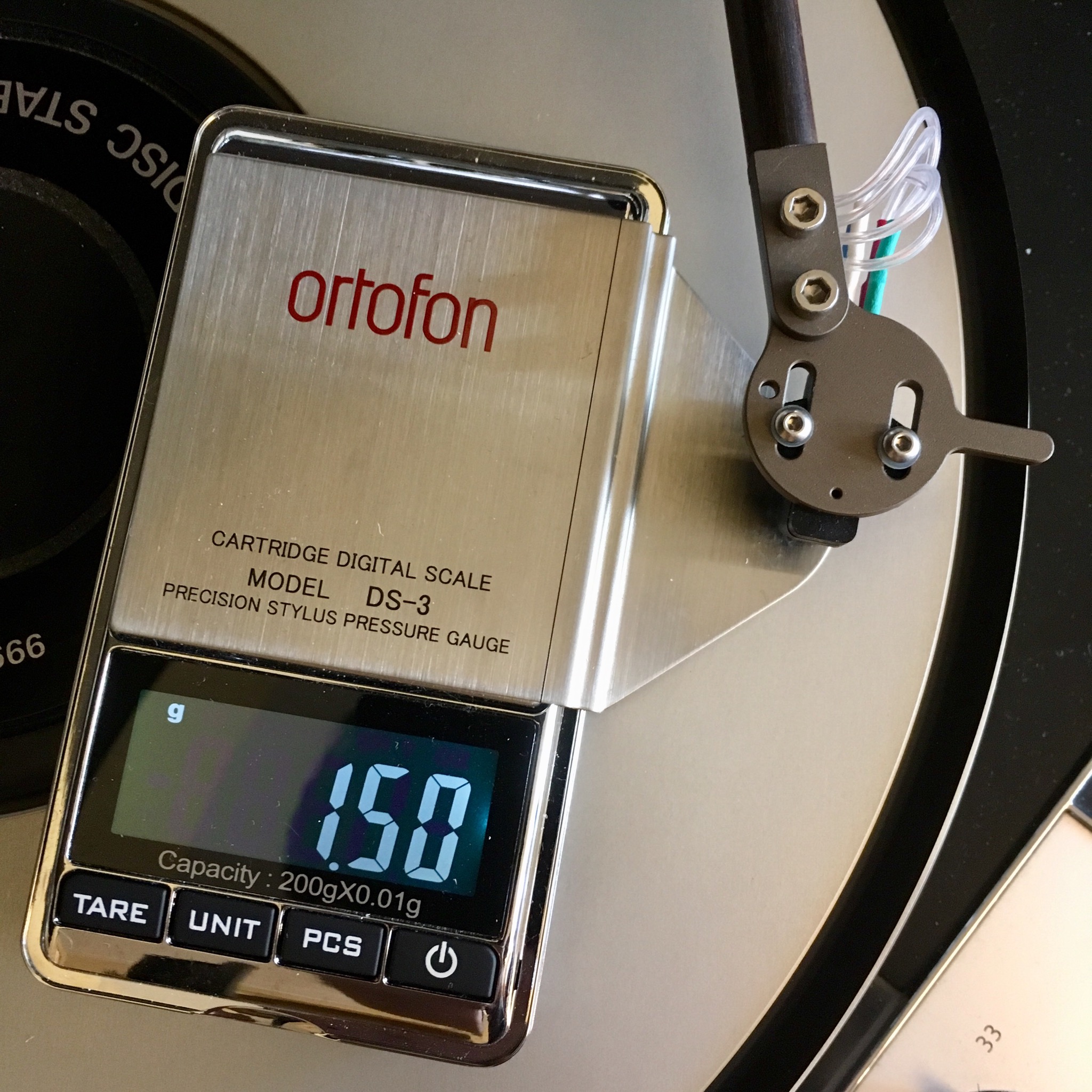

Сообщение Роман Мирошниченко » 16 май 2018, 15:42
Сегодня у меня сложилось "идти от противного".

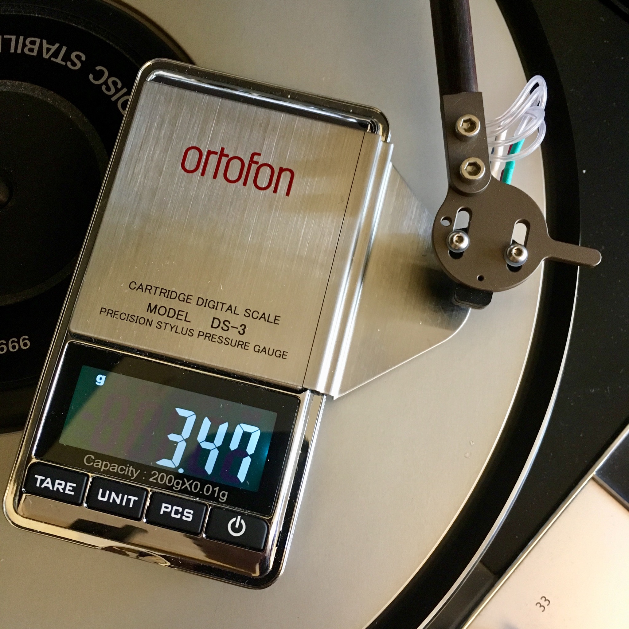

После передвигания тумбы, тонарм был заново настроен традиционными средствами и методами (на слух, по уровню и по шаблону).
Все четко, "по понятиям":
Минимальный рекомендованный прижим
Точно отпозиционированная головка
Рычаг азимута в правильном положении
Что и было первым делом проверено "по приборам".

Тогда я решил "избавиться от комплексов", забыть про известные мне цифры характеристик и настроить тонарм чисто по осциллографу. Проход за проходом (треки очень короткие) я крутил настройки тонарма...
И получилось! Все четыре трека я фактически прошел:
1) Трек №6
2) Трек №7
3) Трек №8
4) Трек №9

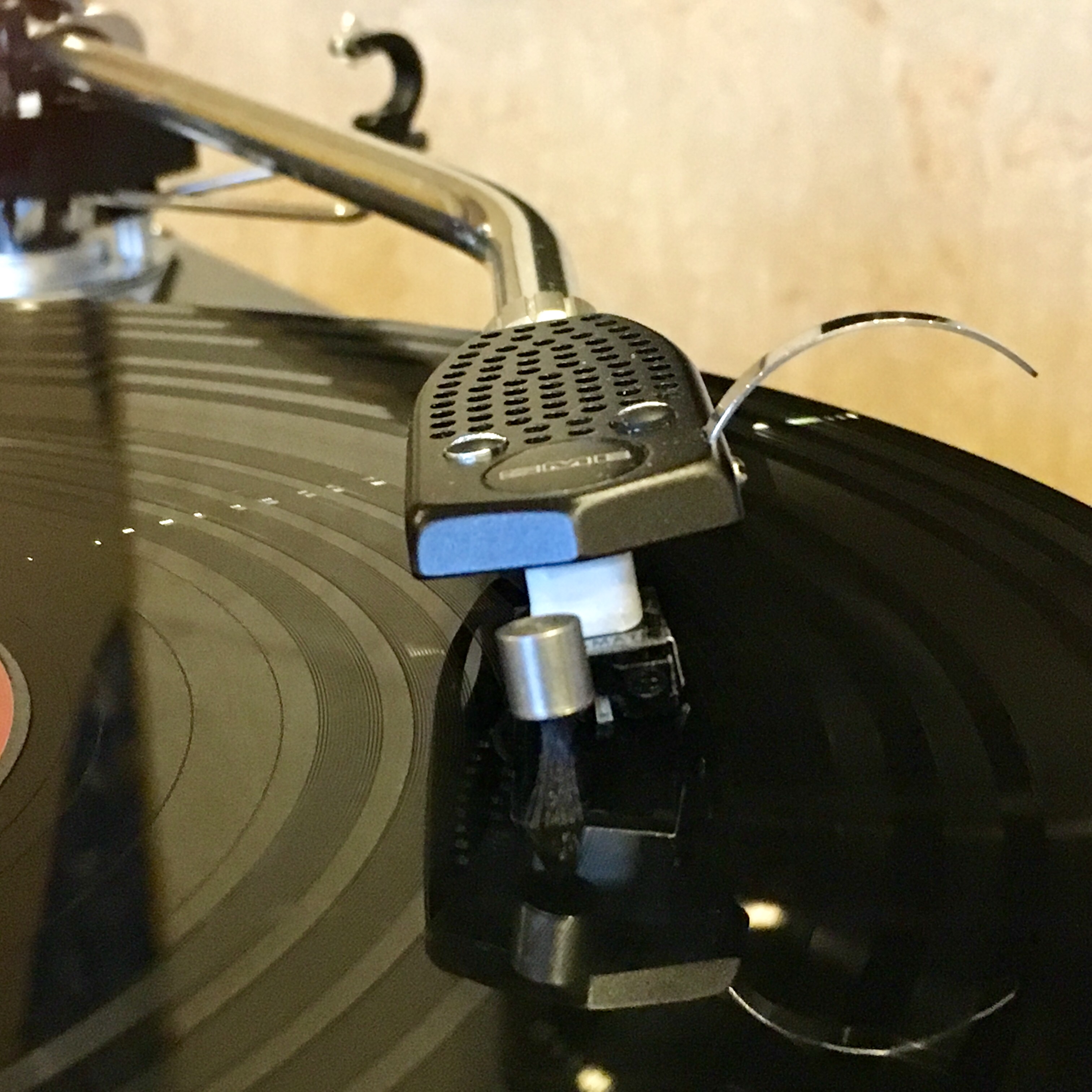

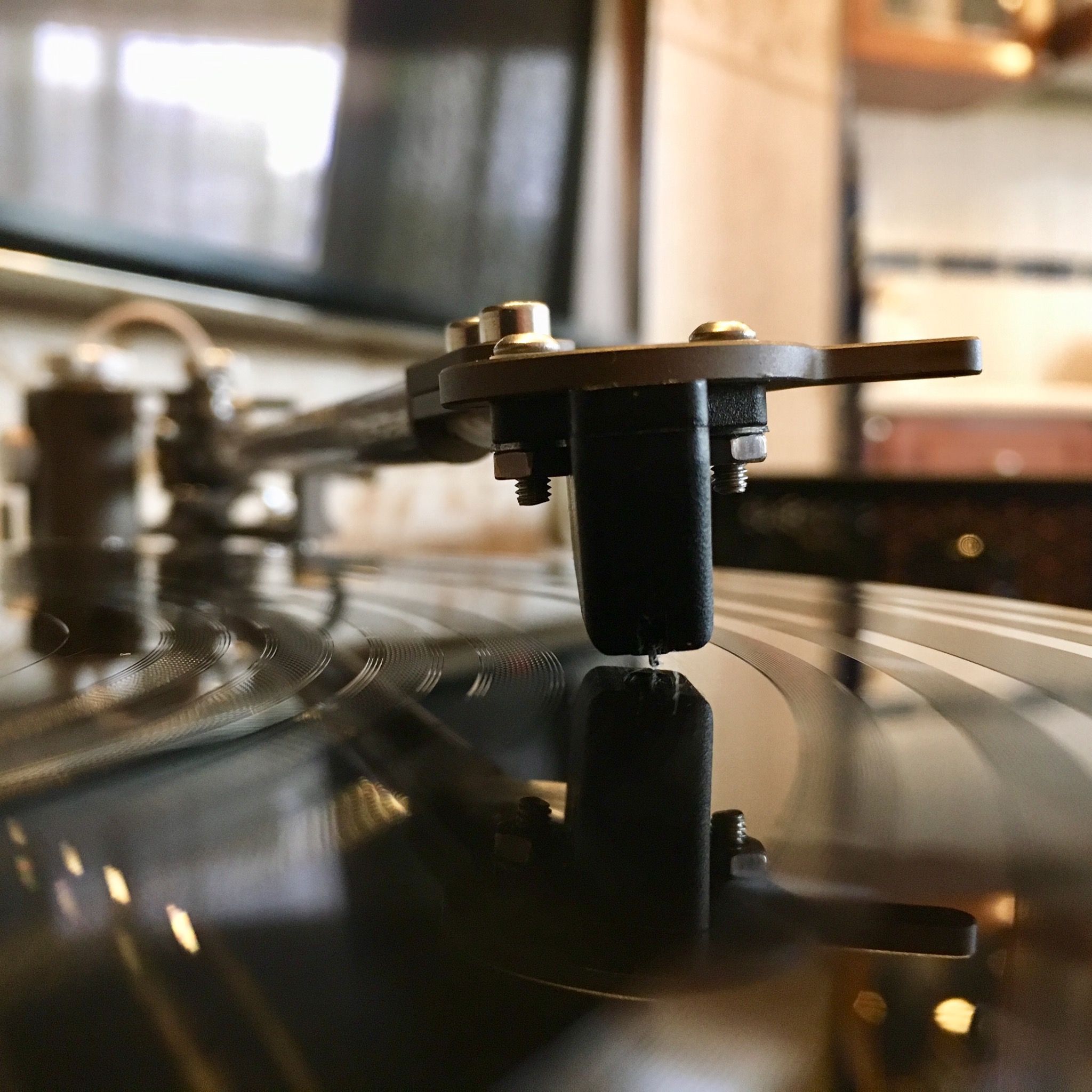

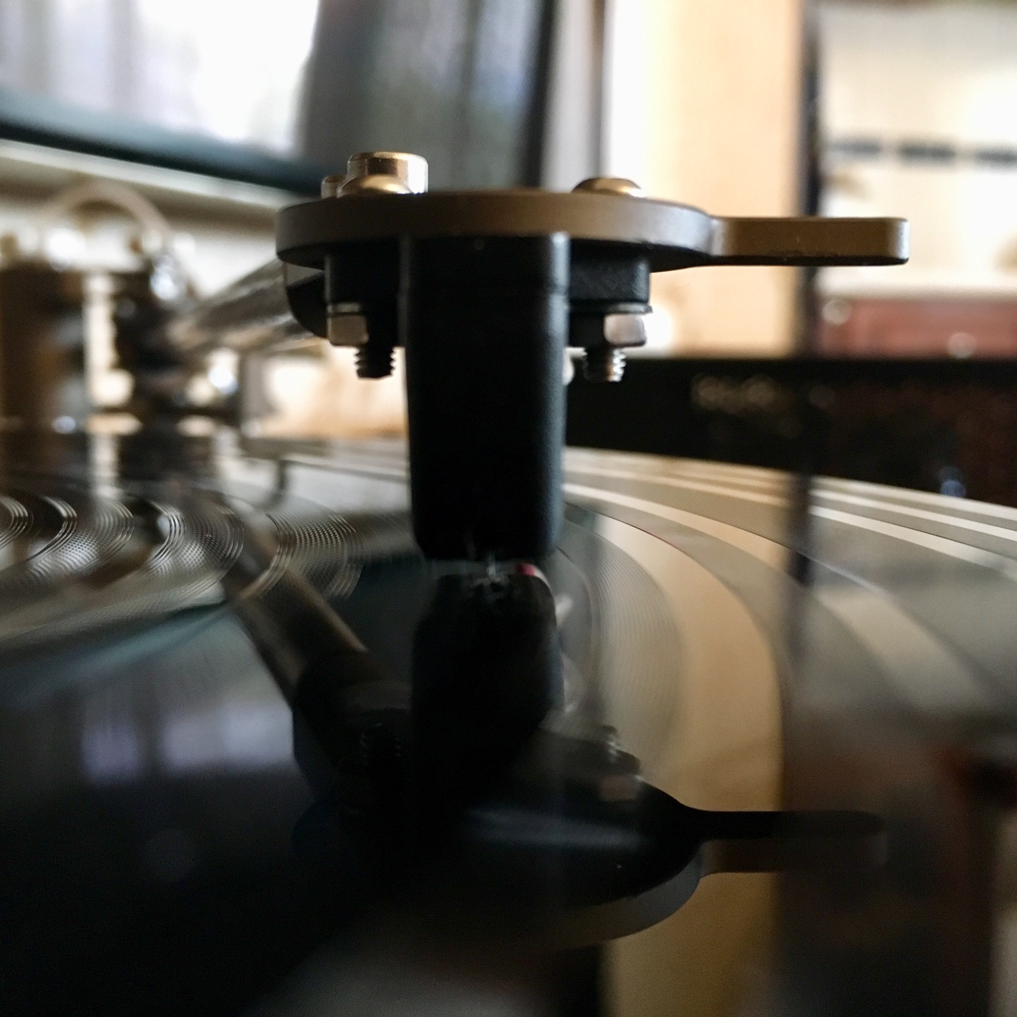

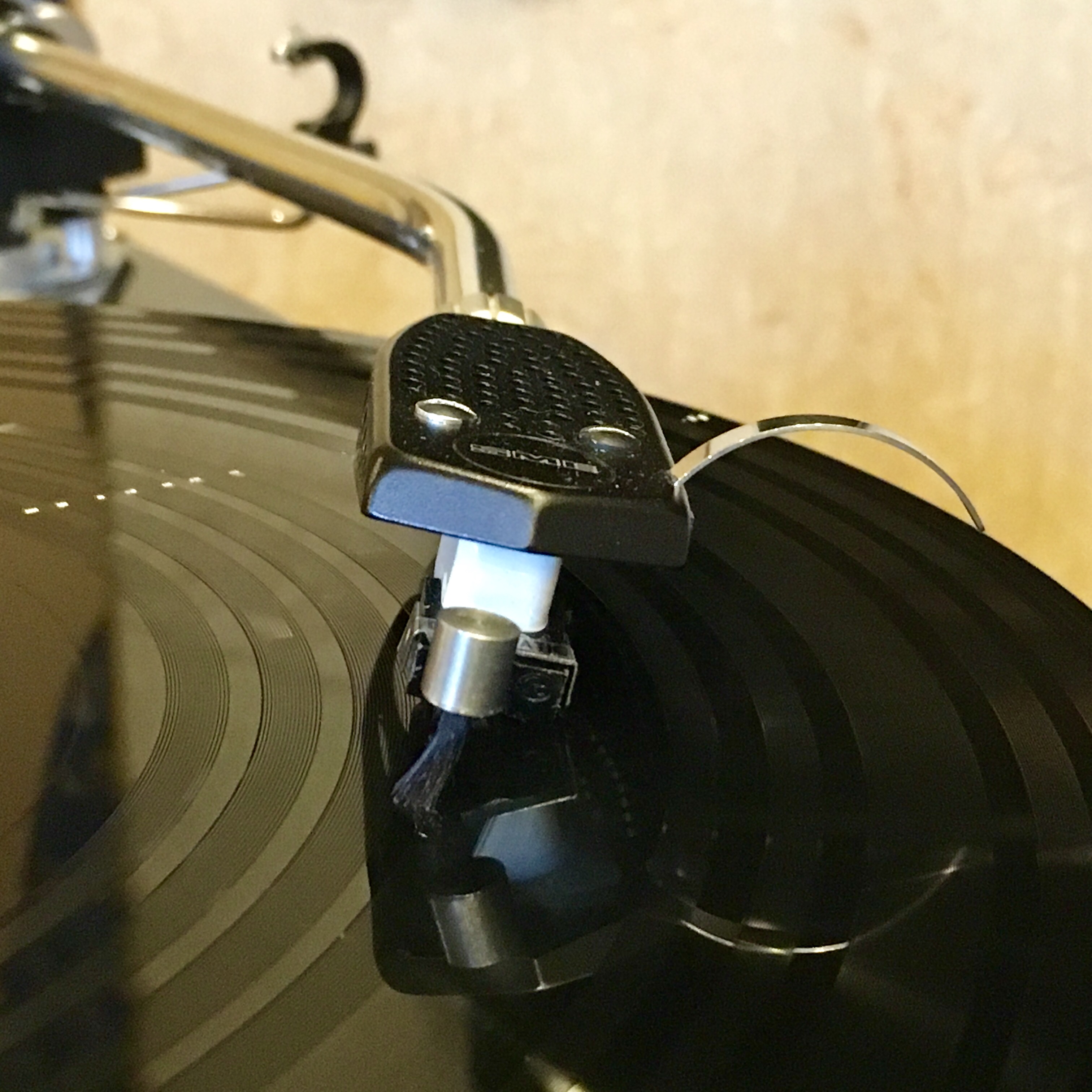

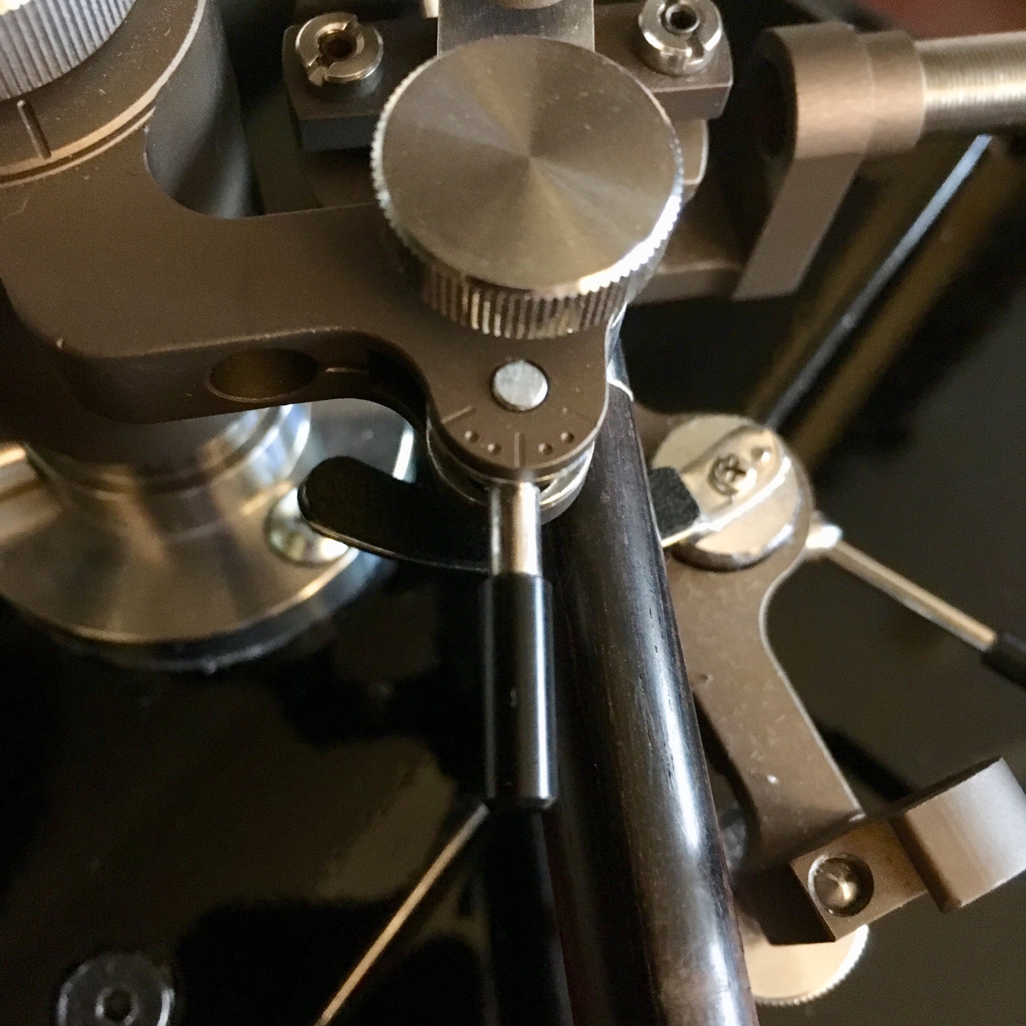

Получилось? Но, что при этом с тонармом:
Прижим на максимум
Головка набок
Рычаг азимута
Да, я еще подстроил антискейтинг и поправил вертикальность контр-веса. Но, на тонарм смотреть страшно после такой настройки.
