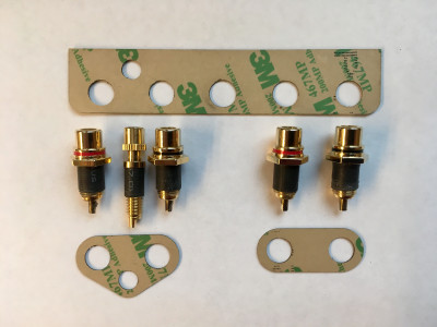

Увы, от медно-пермолоевых обертований на вводе/выводе несъемных кабелей пришлось отказаться в пользу разъемов. И сами вводные/выводные отверстия пришлось рассверлить... :sad: Зато, получилось все разъемы тщательно изолировать от корпуса:
Изолирующие прокладки разъемов.

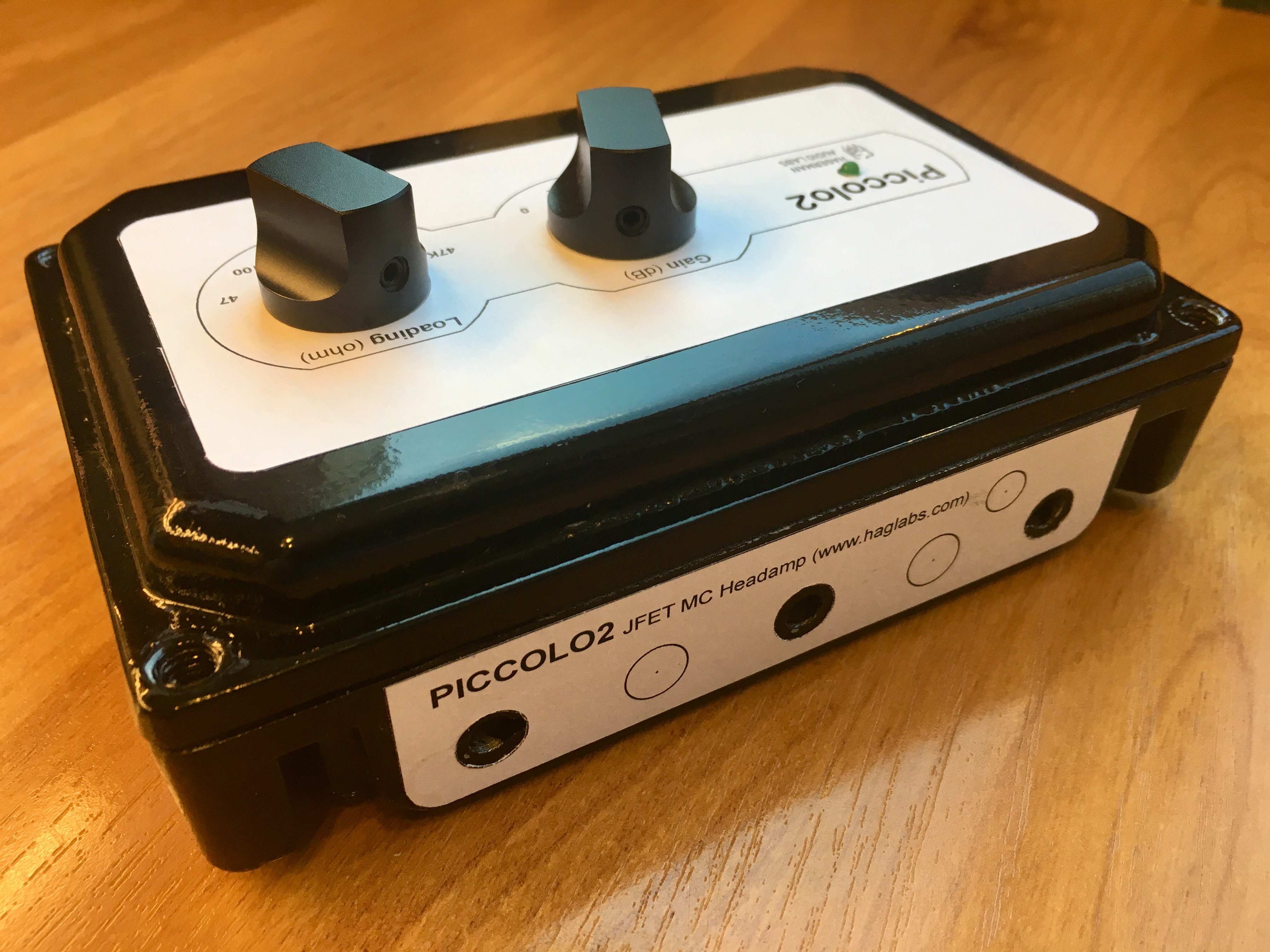

«Бункер» получил ножки-опоры. Так же, на место встала верхняя шильда.
Все-таки, пришлось еще раз разобрать корпус... Но, я использовал этот момент, чтобы в последний раз проверить соприкасаемость всех слоев экранирования крышки и основания. Дабы потом не думалось.
Верхняя шильда, на собранном корпусе, смотрится слишком «седой». Хотя, на самом деле, это черный пластик... Просто, для достижения матовости, по поверхности прошлись лазером. Получилось интересно... :think:
Но, я ожидал немного другого эффекта. Возможно, позже я как-то поправлю ситуацию.
