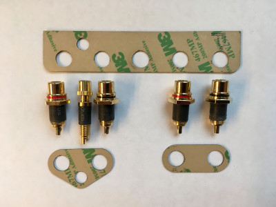

Увы, от медно-пермолоевых обертований на вводе/выводе несъемных кабелей пришлось отказаться в пользу разъемов. И сами вводные/выводные отверстия пришлось рассверлить... :sad: Зато, получилось все разъемы тщательно изолировать от корпуса:
Изолирующие прокладки разъемов.
По моей задумке, Piccolo не должен знать о существовании корпуса. Нигде с ним не контачит.
Очень понравился коннектор LEMO. Просто фантастика. И паяется и собирается очень легко, несмотря на такую миниатюрность.
Кабеля, что прислал мне Евгений для внутренне разводки, оказалось недостаточно. Я сделал ее из жил микрофонного кабеля, свив их в "витую пару".
Не знаю, прав ли я насчет "витья" и того, что эти провода у меня в собранном корпусе образуют вынужденную мешанину... А, что можно сделать другое? Использовать полностью микрофонный кабель (витая пара в экране), куда тогда экран этого кабеля цеплять. К экрану корпуса?
Кстати, на счет "земель" - я так и их сделал две. Как было в предыдущем варианте-прототипе.
Первая - это штатная платы Piccolo. Она подсоединена к клемме на корпусе (изолированной от корпуса!) и к ней подключается экранирующий провод от тонарма.
Вторая - это соединение экрана корпуса в сетевую розетку. Этот провод никак не соединяется с платой, проходит отдельной жилой в кабеле питания (для этого я и установил трех-контактный разъем) и прямо до земли розетки.
