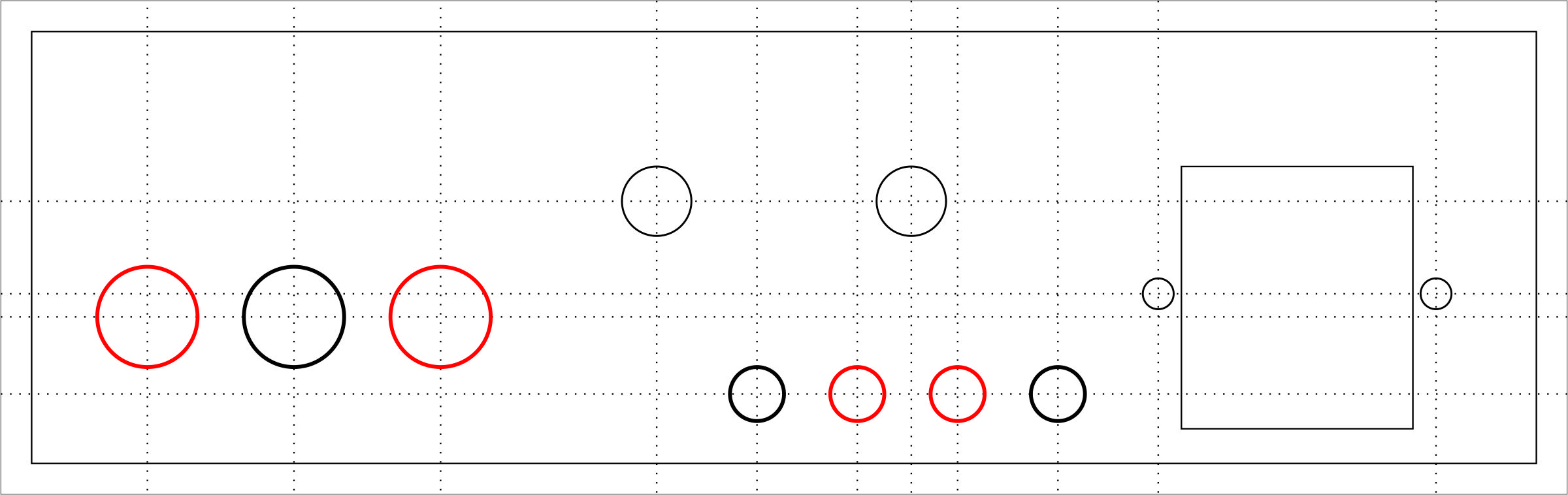

Набросал эскиз расположения отверстий:
Все отверстия чуть большего диаметра - главное, чтобы не закрывали корпусные.
Шильда основа.cdr
(2.38 МБ) 399 скачиваний
Очень меня удивило, что под клеммами на акустику диаметром 6 мм., отверстия аж 13 мм. Поэтому они и держат плохо - разворачиваются. Думаю, стоит исправить за счет шильды. Уменьшу отверстия - клеммы встанут точнее и жестче, за счет клейкой основы.

Если вдруг решимся на автобалансировку - эти отверстия ведь будут не нужны. Шильда их может просто закрыть, как не было... Вот только, пока мы не знаем о возможностях для реализации этой идеи. И не понятно, как делать шильду. Впору две разновидности делать.
Может есть какие идеи, в принципе по этой шильде?

Сообщение Евгений Михеев » 24 июл 2018, 11:01
Роман, может и терминалы стоит сменить на помощнее? Они кажется как раз на 13 диаметр. Но надо дома смотреть, я уехал на пару дней.

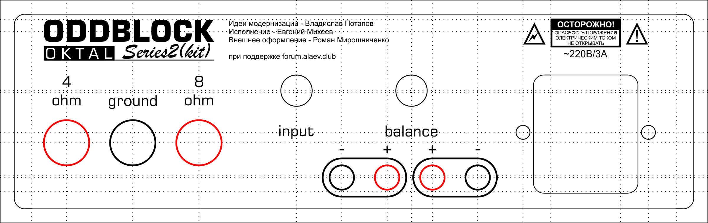

Версия 1
#134
Сообщение Роман Мирошниченко » 24 июл 2018, 16:27
Пока так.
Жду критику и пожелания. :-)

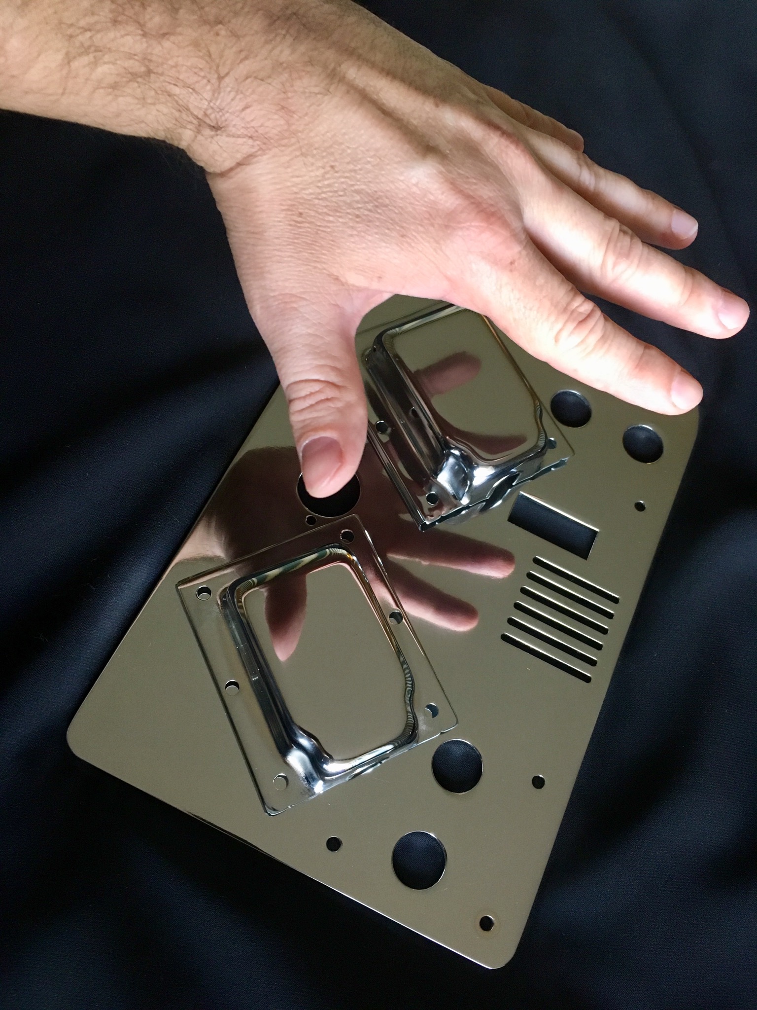

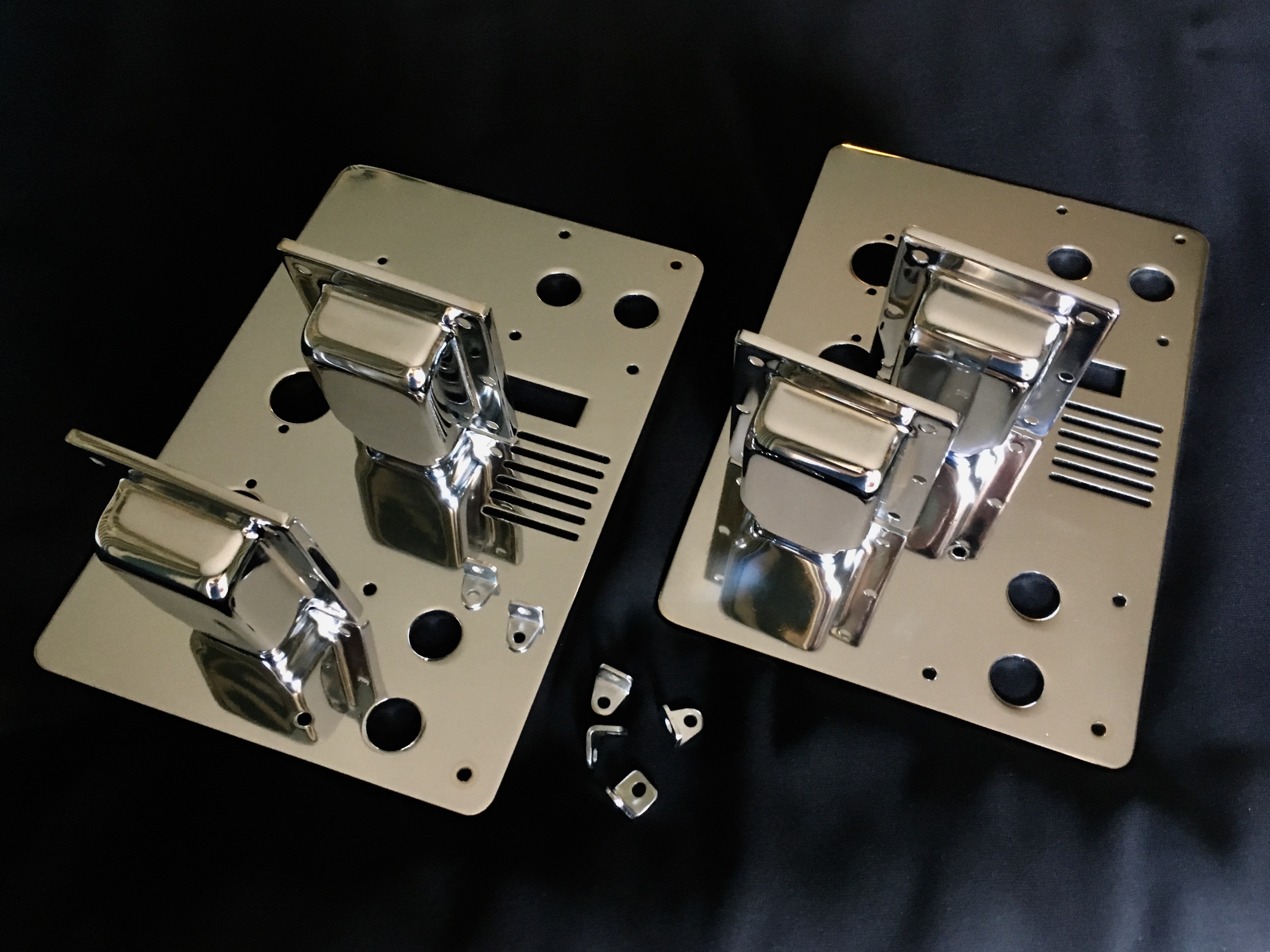

Сообщение Роман Мирошниченко » 29 июл 2018, 15:38
Забрал сейчас крышки. Обрезал 10 штук.
Все подготовлено. Теперь гальваника.
Гальваника
#140
Сообщение Роман Мирошниченко » 23 авг 2018, 15:37
Получилось хорошо, но не идеально.
На фабричное изделие не потянет. Но и не сказать, что всего-лишь уровень DIY-проекта. :-)
Погрешности на поверхности металла вывести не удалось. Сказали, что лучше было делать из чего-то более мягкого. Латуни например.
Жаль, что это не сказали изначально.
И уголки не особо зеркальные. Возможно их все-таки покрашу в черный цвет. А-ля, панельки ламп. И винты соответственно все черные закуплю
Но, я доволен.
От идеи внешнего вида отступать не буду.
Уверен, в сборке огрехи не будут бросаться в глаза.
P.S. По цене получилось серьезненько. Девять тыс. рублей. :think:
Красота обходится в копеечку, но относительно общей стоимости моноблоков (особенно, с учетом апгрейда), в 30% укладывается.
