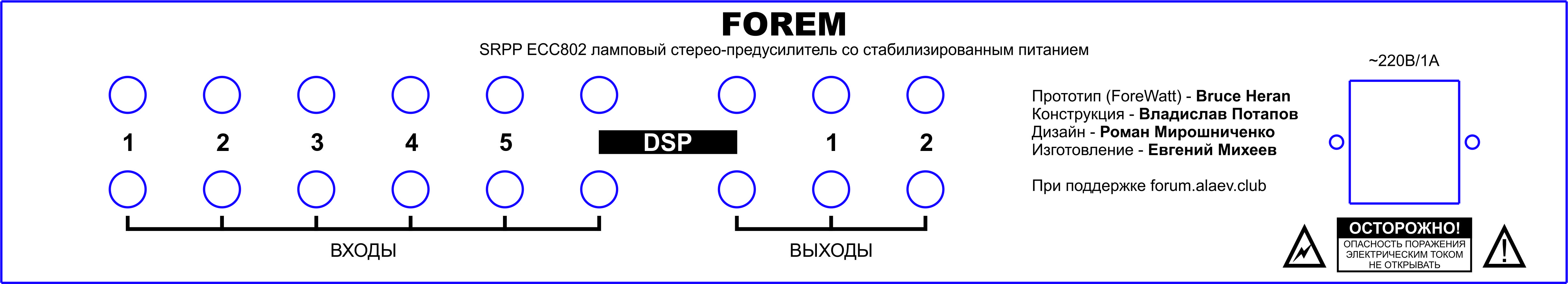

Среди сохраненных файлов в "Центре Лазерных Технологий" (где я заказывал щильду) нашлось все, кроме нужного.
Но, некоторые файлы (модели для Компас 3D) удалось достать из переписки с "ООО Искра" (изготовитель корпуса для этого предусилителя).
В итоге, с миру по нитке + мое кропотливое старание в подборе шрифта, удалось воссоздать эскиз нужной шильды.
И доработать ее в соответствии с идеей подключения внешнего DSP.
Задняя шильда FOREM
Такая многоходовка ради того, чтобы добавить четыре отверстия.
Очень хотелось бы вздохнуть с облегчением и отправить файлы на лазерную гравировку/резку...
Однако нужно проверить, куда добавленные отверстия приходятся в корпусе.
Нужно снять крышку и прикинуть по месту.

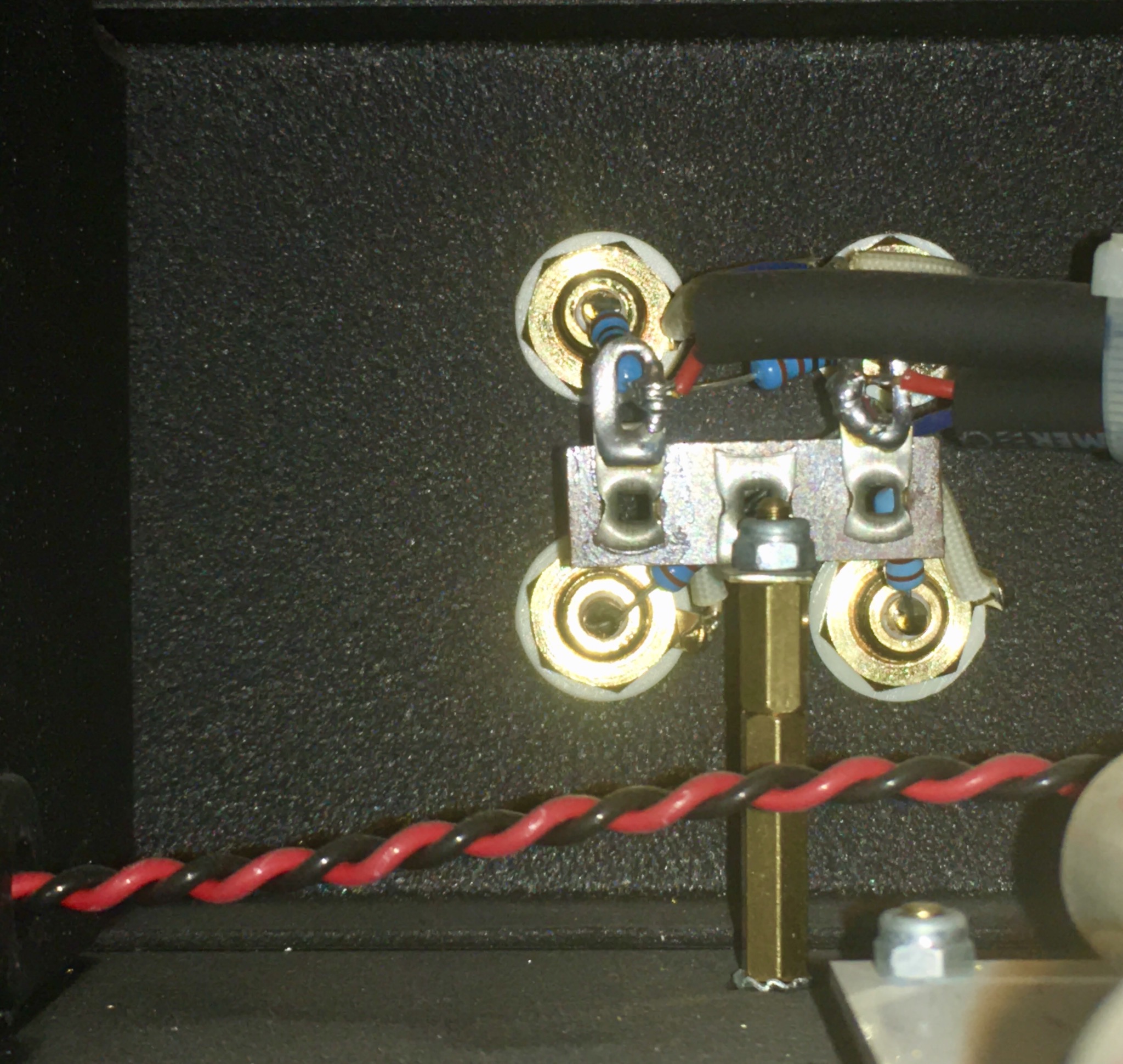

Даже по фотографии хорошо видно, что добавленные гнезда RCA встают вполне свободно.
По входной паре вопросов вообще не было.
Как оказалось, по выходной тоже:
Расстояние от центра разьема до экрана 40 мм. В то время, как нужно нам 30 ми. Таким образом, от края установленного разьема (изолирующей шайбы под ним) до экрана останется целый сантиметр.
Прекрасно. Нужно теперь проверить остальные размеры на шильде. Раз уж есть доступ.
Размеры совпали.
Однако, нужно отметить, что будет сложность с позиционированием краев шильды.
Т.е., отверстия между собой размечены точно. Но, при наклеивании шильда может сместиться. И ее уже не оторвать. Тогда, придется что-то подрезать. Скорее всего шильду. Она мягче и под разъемами подрезку не будет видно. :-)
У нас кажется так и было, когда собирали этот предусилитель.
В общем, в понедельник отправлю на изготовление все подготовленные шильды. Эту + задние для моноблоков + верхнюю и заднюю для Piccolo. Может быть этот объем работ уже более интересным исполнителю покажется.

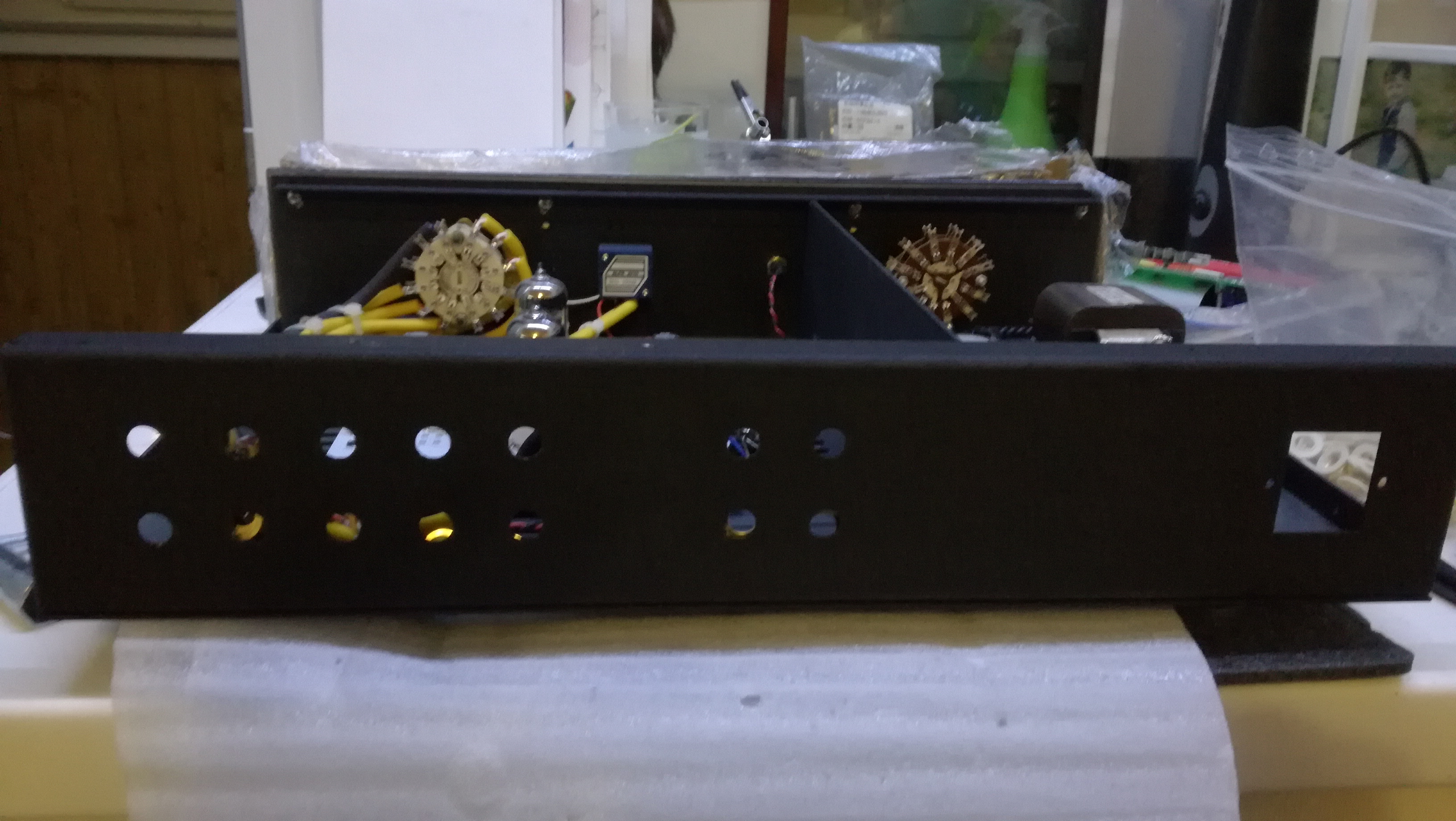

Сообщение Евгений Михеев » 15 ноя 2018, 19:30
Раскурочил.

Ого, лихо!
Не перестаю поражаться вашим темпам... Мне бы десятую долю такой работоспособности.
Смотрю и щильду тыловую удалось оторвать. Думал, проблемы будут с этим моментом.
Но, КЛАСС!!!
Сообщения: 4498
