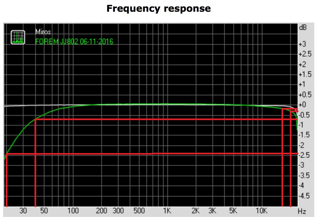

Что показывают эти графики (я пока не пытаюсь говорить, плохо ли это или хорошо)?
Сначала - два линейных: это АЧХ и взаимопроникновение каналов. АЧХ - это какие частоты относительно каких имеют меньшее усиление. На графике ясно видно, что имеется завал как на высоких, так и на низких частотах (на низких - больше).
Проблем сразу целый букет:
1. Почему при измерении АЧХ правый канал не работает вообще (как в случае с Miros-1 - уровень в районе -80дБ), или работает с существенным ослаблением (-40 - -60дБ с залётами под -80дБ)?
2. Почему "цифры" отличаются от "графиков"? На графике мы видим, что на 20Гц завал по НЧ примерно -2,3дБ (что в принципе тоже неплохо), а "в цифрах" - самая маленькая -0,75дБ, а к НЧ относится вообще +0,03дБ, т.е., это не спад, а подъём!!! Не относится ли это к тому, что усредняются данные по нормально записанному левому каналу и неправильно записанному правому?
Я попробовал промоделировать (лень считать), получилось, что такой спад на низких (2,4дБ на 20Гц) может быть при входном сопротивлении 5,5кОм. На 50 кОм спад уменьшается до 0,1дБ. Спада на высоких мне добиться не удалось. Где-то есть небольшая ёмкость, которая к этому приводит.

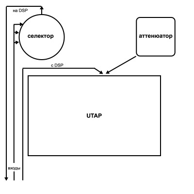

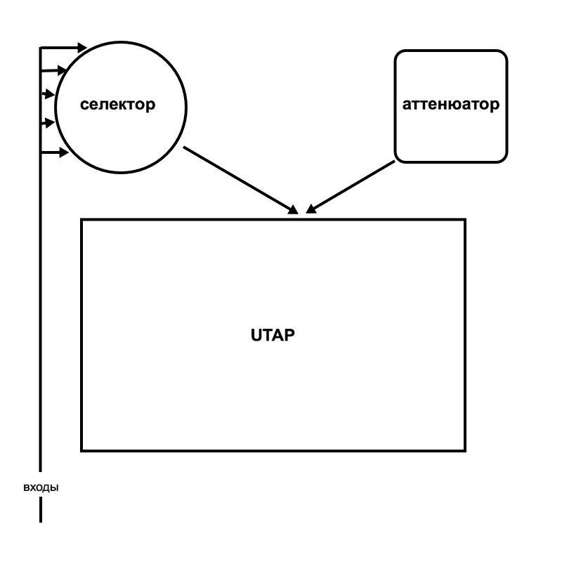

С мыслями о модернизации
Необходимость продиктована включением в систему процессора цифровой румкоррекции (DSP).
Возникшая всвязи с этим проблема обсуждалась здесь и здесь. И родилась идея создать внутри предусилителя "петлю", позволяющую включить DSP между селектором входов и платой самого предусилителя.
Чтобы напомнить ситуацию внутри предусилителя FOREM, размещаю фотографии:
Идея "петли" мне интересна тем, что она позволит включать в систему не только имеющийся, но и любой DSP в будущем.
Я вижу два пути:
1) Простой, где я могу самостоятельно перепаять провода на селекторе.
Я жертвую двумя парами входных разъемов. Например 1 и 2 входы (черные провода). Первый подключаю к выходу селектора - это выход на DSP. Второй, ко входу аттенюатора - это вход с DSP. Вот она и "петля". Сигнал ушел на DSP, обработался там и вернулся на предусилитель.
2) Правильный, тут уже я пожалуй не справлюсь - с аккуратностью и мастерством Евгения мне не потягаться.
По сути это таже "петля". Но, в этом варианте я предлагаю перенести селектор непосредственно ко входам (использовать удлинительный вал, если такое вообще возможно). Предлагаю выходы с предусилителя разъеденить и один использовать для вывода сигнала на DSP. В задней панели установить дополнительную пару разъемов для входа с DSP. Эти две пары разъемов можно объеденить общей шильдой "Внешний процессор" (или просто DSP).
В данном варианте, при необходимости, есть возможность сдвинуть UTAP вперед.
Если предусилитель используется без внешнего DSP устанавливается "перемычка", соединяющая его выход и вход.
Первый вариант я уже намерен воплотить. Второй, зависит от ВАШЕГО участия.
Вот, что мне не понятно:
Если я выход с селектора отправляю наружу и потом принимаю обратно, мне лучше повторить такую схему земли?
Я вижу два пути:
Сигнальные провода с селектора (правый и левый) идут на аттенюатор. Но, земля с селектора на аттенюатор идет через UTAP.

Евгений, спасибо!Евгений Михеев писал(а):Кстати, насчет участия - если получится на ноябрьских смотаться домой - привезу станцию, всё что надо касаемо пайки - сделаю!
Я, между тем, уже воплотил первый вариант. Землю оставил, как было. Так даже проще оказалось.
И результат подтвердил идею - щелчков нет даже при полной громкости (аттенюатор вывернут до отказа). А громкость эта у FOREM+OddWATT ого-го какая!!!
В общем все получилось.
Но, такой вариант, как-бы не правильный. Хотелось бы воплотить все культурно. По второму варианту. Хоть, это и не к спеху.
Насчет сверловки...Евгений Михеев писал(а):Вал такой - не проблема, даже себе ставил в первый пред, на ебэе продается готовый, единственное - сверловка. Тут придётся Вам, Роман, взять это на себя. У меня тут ни дрели ни тем более станка.
Я думаю, что сверлить придется после почти полной разборки предусилителя. И с примеркой новых деталей.
Дополнительные отверстия понадобятся: в днище (для переноса селектора и возможно, сдвига вперед UTAP) и в задней панели (под дополнительные разъемы). Разбирать предусилитель здесь, чтобы сделать эти отверстия, а потом его отправлять Вам как-то нелогично.
Может быть тогда, с Вашей помощью, я сделаю все своими руками?
Предлагаю пока составить список и закупить все необходимое.
Получается, я убрал подсоединение к "звезде" с селектора. Лучше восстановить?Евгений Михеев писал(а):Тут вся фишка в земле звездой. Звезда у нас на UTAP, соответственно оттуда она и раздается на селектор и на аттенюатор.

Так, я теперь не до конца понимаю, откуда мы берем землю со входов до UTAP. Если я верно помню идею, помимо переключения каналов селектор переключал и земли этих каналов. Теперь же сигнал идет без земли? хммРоман Мирошниченко писал(а):Получается, я убрал подсоединение к "звезде" с селектора. Лучше восстановить?
Вообще да, на селектор ее вернуть надо
Почему бы и нет?:)Роман Мирошниченко писал(а):Может быть тогда, с Вашей помощью, я сделаю все своими руками?
Зато! Теперь при переключении входов нет щелчков!!!Евгений Михеев писал(а):Если я верно помню идею, помимо переключения каналов селектор переключал и земли этих каналов. Теперь же сигнал идет без земли?
Надо наверное нарисовать...Евгений Михеев писал(а):Так, я теперь не до конца понимаю, откуда мы берем землю со входов до UTAP.

Да, я уже почти сбился с этого самого "панталыку" - viewtopic.php?p=17699#p17699poty писал(а):Не хотелось бы сбивать с панталыку, вариант следующего преда, балансного изначально, мне нравится больше. И уже конструктивно его сделать под внешнюю петлю.
Однако, я помню, что у Вас была версия - щелчков в балансной системе быть не должно! Так может и петля не понадобится? Хотя с ней вроде как бы логичнее - отправлять сигнал на обработку после первого каскада.
Только вот, данный пред нужно довести до состояния, в котором я бы считал его идеальным.

Уточняю: при этом землю со входа DSP так же оставить на UTAP или перепаять на аттенюатор?Евгений Михеев писал(а):Верните на селектор провода с UTAp
Возможно "виноват" чудесный военный селектор. Он весь такой железный - наверняка заземлен на корпус в месте установки.Евгений Михеев писал(а):По идее так работать не должно в принципе, либо тихо и с наводками.
