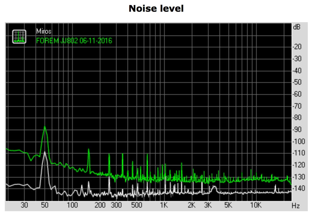

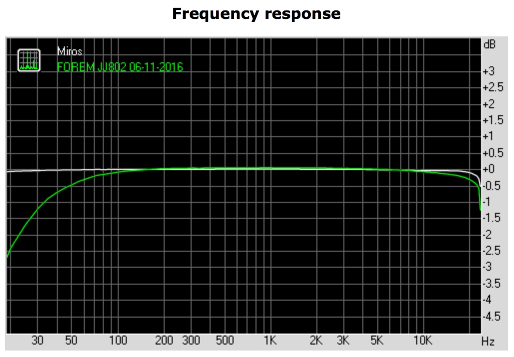

RMAA тестирование

Сообщение Роман Мирошниченко » 06 ноя 2016, 20:59

Сообщение poty » 06 ноя 2016, 22:20

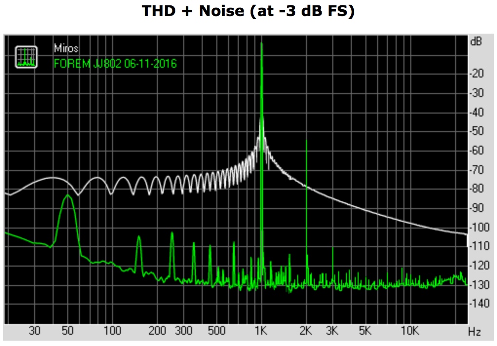

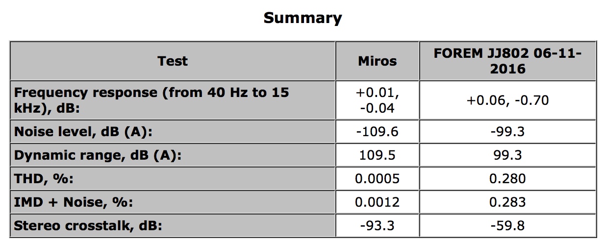

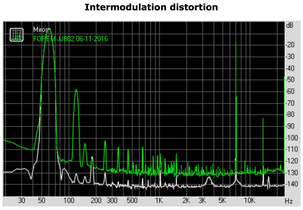

За исключением мистического пика на 50Гц показатели шума мне нравятся.
Однако искажения раз в 5 превышают те, что я хотел бы видеть. Особенно странно выглядят интермодуляционные искажения - здесь вообще полное болото. Это странно, поскольку нет никаких предпосылок для такого поведения.
А как выглядит тест прямого соединения выхода звуковой карты со входом? И где коэффициент усиления?

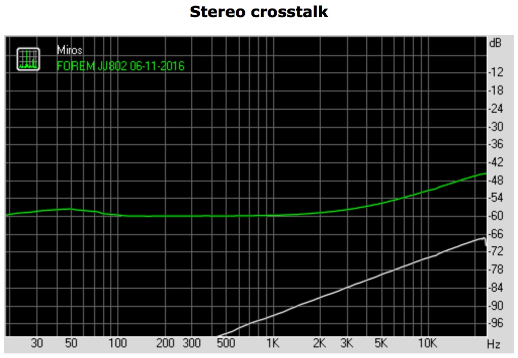

Miros 24-bit, 48 kHz
MIROS - тест платы.
Наложил графики:

Сообщение poty » 06 ноя 2016, 23:25
А шум измеряется с подключенной ко входу усилителя звуковой картой?
#350
Сообщение Роман Мирошниченко » 06 ноя 2016, 23:44
Когда тестировалась карта (Miros) кабель соединял ее выход и вход. Без усилителя.
Когда тестировался предусилитель - он подключался в разрыв. Выход платы на вход предусилителя, выход предусилителя на вход платы.
Уровень громкости был установлен, как на обычном моем прослушивании. Но, этого на хватило. Пришлось прибавлять пока программа не показала зеленый цвет. Это было при показаниях -3,5 дБ. (я думаю это и есть уровень сигнала).

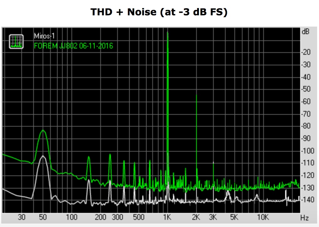

Miros-1 24-bit, 48 kHz
И новый график:

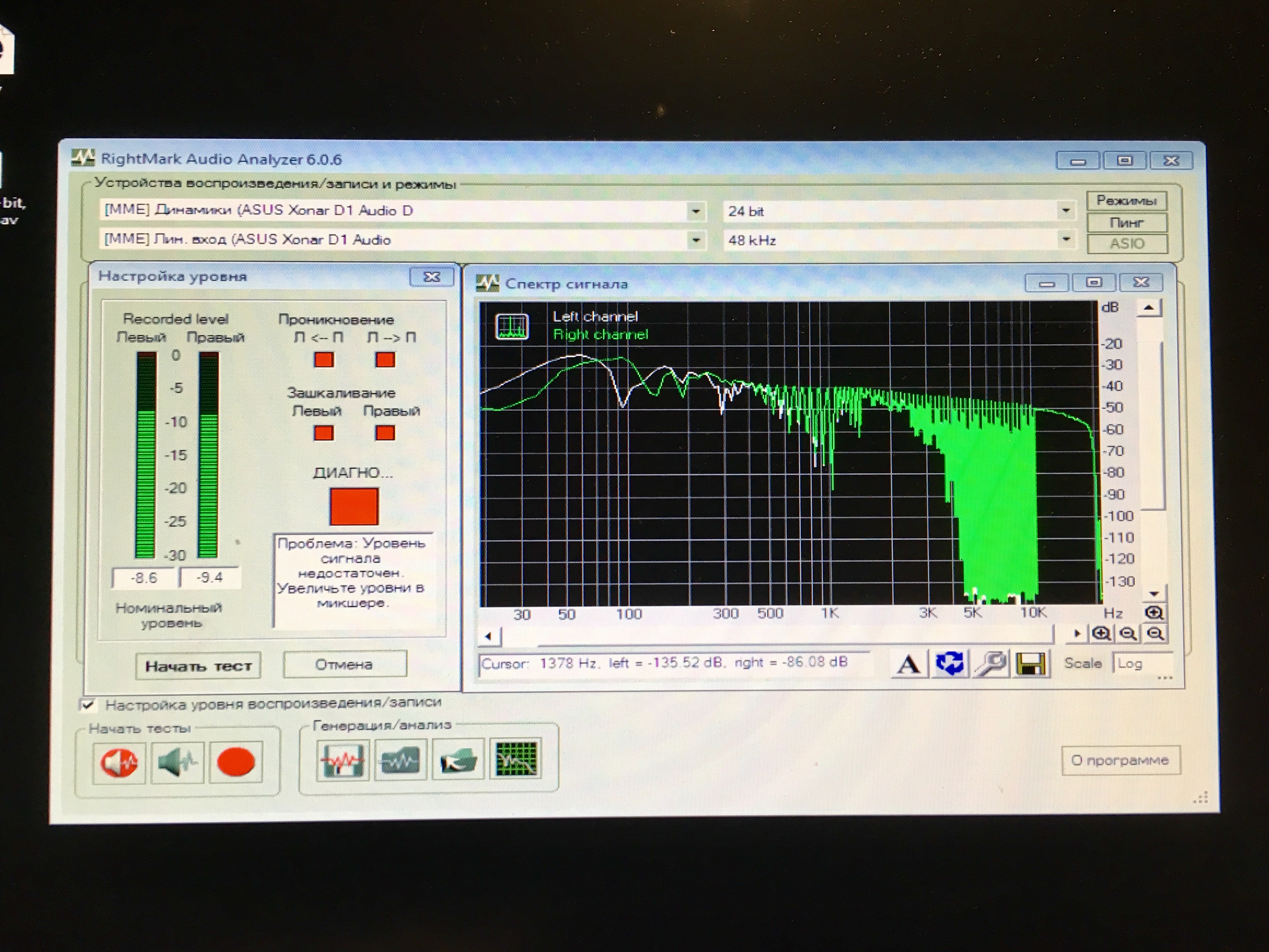

Понимаю, что нуден не по годам. Если можно, проведите немного другой тест. Внизу есть две группы кнопок. Правая называется Генерация/анализ. Я бы создал файл первой (левой) кнопкой этого блока (там создаются два файла - калибровки и проверки/тестирования), закачал бы его в медиаплейер и потом прогнал бы тест второй кнопкой слева левого блока.
#354
Сообщение Роман Мирошниченко » 08 ноя 2016, 22:44
poty писал(а):Понимаю, что нуден не по годам. Если можно, проведите немного другой тест.
Да я как раз жду следующих указаний! :smoke:
Для "генерации/анализа" какие-то кабели к плате не нужно ведь подключать? Я так понимаю идея состоит в том, чтобы подать сигнал на плату извне?
Если я файл воспроизведу с ноутбука это ведь не критично? У меня медиаплеер сетевое устройство, у него экрана нет.
Два файла создал. Перенес на ноутбук.

Я сейчас с ноута пытаюсь сделать. Есть проблема. Не получается подать на карту достаточный по уровню сигнал. На калибровке уровня не хватает (громкости на полную).
А на тестовом сигнале все зашкаливает.
Есть смысл такой тест делать? Или нужно про медиаплеер думать все-таки?
poty писал(а):Я бы создал файл первой (левой) кнопкой этого блока (там создаются два файла - калибровки и проверки/тестирования), закачал бы его в медиаплейер и потом прогнал бы тест второй кнопкой слева левого блока.
Я думаю ТРЕТЬЯ кнопка левого блока нужна? Она на запись. Вторая на воспроизведение.
Сейчас посмотрю есть ли в медиа плеере VGA. Можно было бы к одному монитору с компом подключить.

Что-то я не пойму... Вы первый файл при калибровке воспроизводите?
#358
Сообщение Роман Мирошниченко » 08 ноя 2016, 23:25
Да, я его поставил на воспроизведение по кругу. Громкости на обоих компах на полную. Кабель прямой (без сопротивлений - я решил раз сигнал недостаточный их не применять для снижения шумов).
На второй картинке уже тестовый сигнал. Он зашкаливает при анализе.

Сообщение poty » 08 ноя 2016, 23:34
А с чего Вы взяли, что зашкаливает? Уровень показывает ниже необходимого.
#360
Сообщение Роман Мирошниченко » 08 ноя 2016, 23:35
На втором фото во время воспроизведения тестового сигнала загораются индикаторы - "зашкаливает правый/левый" и "проникновение каналов". Это норма?
