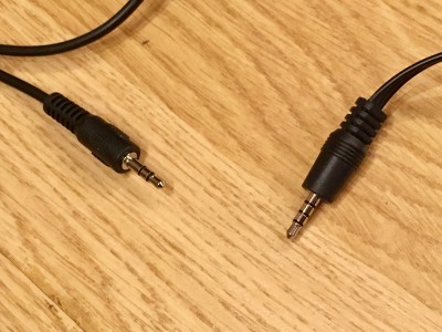

Сообщение Роман Мирошниченко » 09 ноя 2016, 08:38
Я просто не уверен, что найду в доступном пространстве такой штекер, как у медиаплеера выход:
У меня такой кабель RCA-разъемами заканчивается, а нужно перейти на аудио-миниджек или на гнезда RCA, чтобы соединить со звуковой платой. Так что проще диск нарезать. :-)

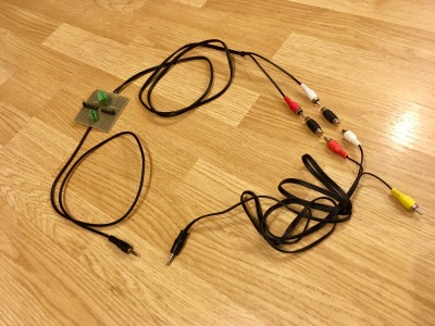

Сообщение Роман Мирошниченко » 09 ноя 2016, 14:03
Я реально "достал" сегодня продавцов в двух магазинах радиодеталей. Но, искомый мною переходник или хотя бы разьем, не нашел. Вот какое соединение получается:
И у меня большие сомнения в том, что оно само не добавит шумов и искажений.

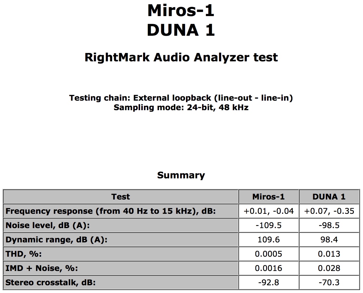

Запись тестового сигнала с внешнего медиаплеера
#368

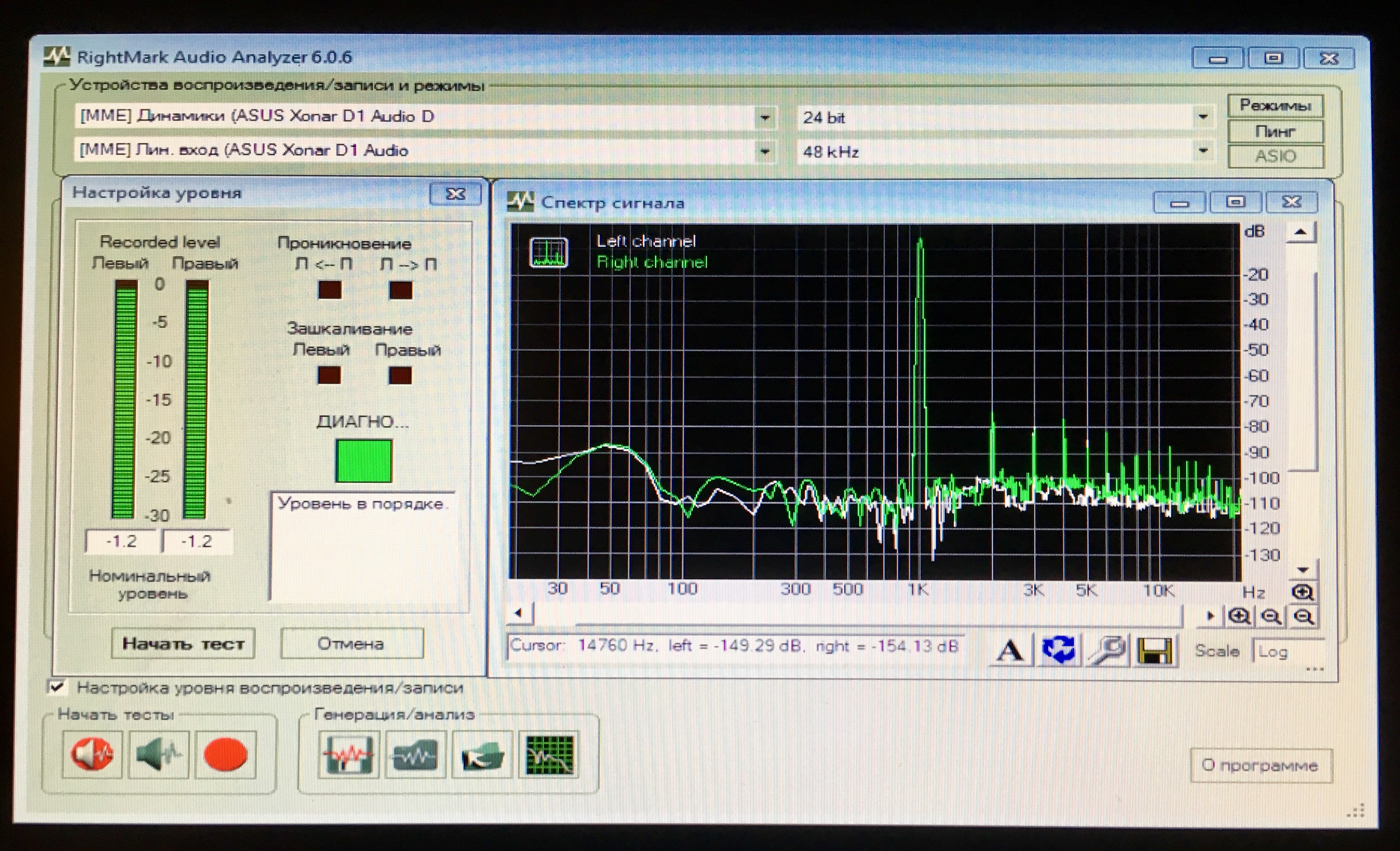

Сообщение Роман Мирошниченко » 09 ноя 2016, 16:48

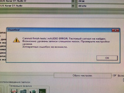

Получилось. Нужный уровень сигнала получился без ослаблений.
Почему-то не с первого раза все пошло. Пару раз программа не хотела заканчивать тест.:
И один раз все прошло успешно, но графики получились с кандилябрами (как Яну не понравилось - viewtopic.php?p=13060#p13060).
Вот! :biggrin:

Сообщение Роман Мирошниченко » 09 ноя 2016, 17:51
Алаев Ян писал(а):на какой-то возбуд потому что похоже
Такое ощущение, что это происходит при сохранении файла. Ибо в сводной таблице он не проявляется, только на графиках. Но файл, сгенерированный повторно, от него избавляется.

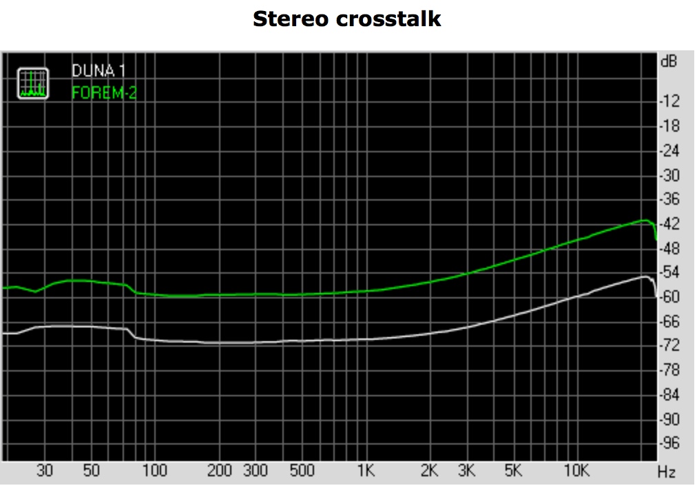

Тест FOREM сигналом с медиаплеера
#372

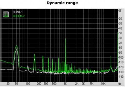

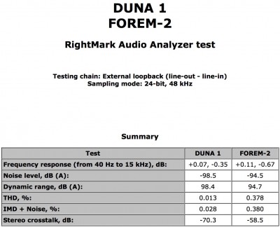

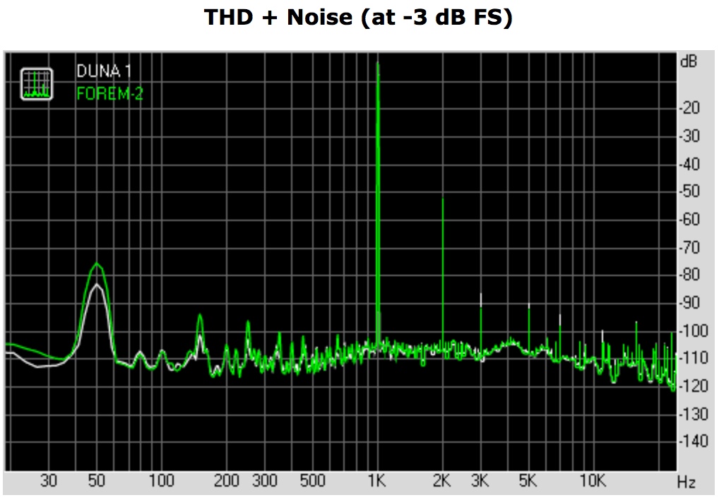

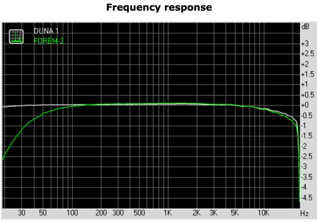

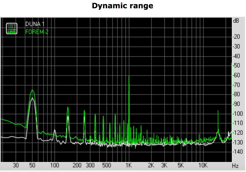

Сообщение Роман Мирошниченко » 09 ноя 2016, 19:37
Я взял на себя смелость точно подстроить уровень сигнала для теста, под параметры, с которыми только что тестировал с плеера саму плату. С помощью аттенюатора предусилителя это было не сложно. Но, громкость на предусилителе не на полную, примерно 80%.
Вообще-то не понятно, почему так режется частотный диапазон.
#373
Сообщение poty » 10 ноя 2016, 00:17
С частоткой творится что-то странное. Цифры не совпадают с графиком...
#374
Сообщение Роман Мирошниченко » 10 ноя 2016, 07:00
Главное, прямой сигнал-то нормально получается. Воспроизведя сигнал с медиаплеера Duna HD, я ведь фактически проверил ее предусилитель? У плеера-то АЧХ нормальная получилась. Однако, любое добавленное устройство - с завалами. И уровень сигнала в моих последних тестах отличался лишь на 0,1 дБ. :think
У Яна на предусилителе ведь тоже самое было - viewtopic.php?p=11269#p11269:
Мы будем что-то еще тестировать? Я бы хотел разобрать сворю "лабораторию" :-)

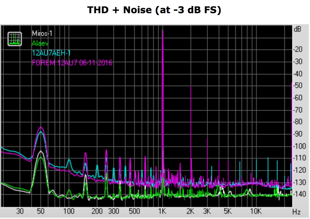

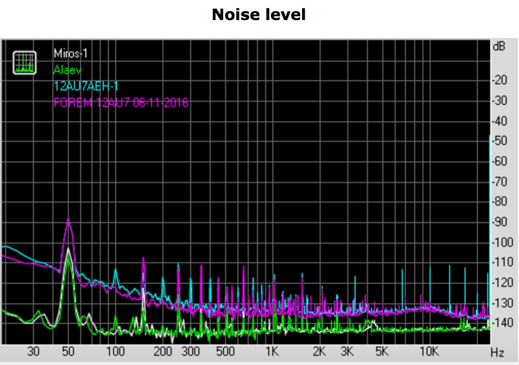

#377

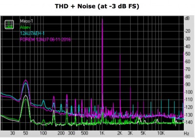

Сообщение Роман Мирошниченко » 10 ноя 2016, 16:15
Вытащил тест Яна из темы по его предусилителю. Эталонные сигналы (Miros-1 и Alaev) записаны с выхода на вход звуковой карты. Сответственно, я тест FOREM взял такой же - сигналом со звуковой карты.
12AU7AEH-1 24-bit, 48 kHz
Сейчас сделаю скрины.
Я понимаю, что лампы буквально одни и те же в этих тестах были, но по моим ощущениям усилители звучали совершенно по разному. По графикам я этого не вижу.

Сообщение poty » 10 ноя 2016, 16:31
А чем второй тест от третьего отличается?
#379
Сообщение Роман Мирошниченко » 10 ноя 2016, 16:39
Не понял вопрос касательно нумерации тестов. :spy:
#380
Сообщение poty » 10 ноя 2016, 16:47
Невнимательно прочитал описание. Т.е., фактически стоит рассматривать два правых теста из последней выборки?
