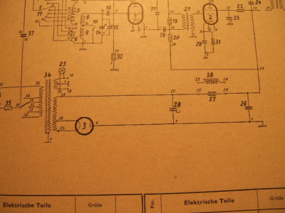

Просто ОППВ -это не конец. Есть еще вариант, который когда то на просторах classicaudio.ru выложил известный форумчанин Abbaz. Далее Copi/Past
Нестандартное Включение кенотрона!!!!БОМБА!!!!!!!!!!!
Сообщение Аббас » 21 июл 2009,
Накопился интересный материал по результатам включения кенотрона между земляным концом высоковольтной вторички силовика и земляной шиной.Подобное включение применялось в древних радиоприемниках.
Предлагаю обсудить! Я свои опыты проводил давно,мне такое включение понравилось.Но вот сегодня мне позвонил мой друг Данила,который свежим ухом отслушал все варианты ОППВ и пришел к выводу что перевернутый ОППВ непобедим по звуку!
Во первых слегка уменьшается значение кенотрона,даже не очень хорошие лампы ведут себя более пристойно,когда находятся поближе к земельке.Во вторых открывается верх,улучшается артикуляция баса и музыка начинает звучать более выразительно!
Собственно схема
Normann » 21 июл 2009, 21:01
Давно использую кенотрон "в подвале", например в корректоре. Звучит отлично от типового включения кена, о причинах не размышлял. Пользую и всё! :)
Выводы по организации смещения были проверены на восстановленном усилителе клангилм 30-х годов.
Итак,перевернутый ОППВ,на котором организованно фиксированное смещение выходного каскада,есть самый прогрессивный путь построения усилителей мощности!
