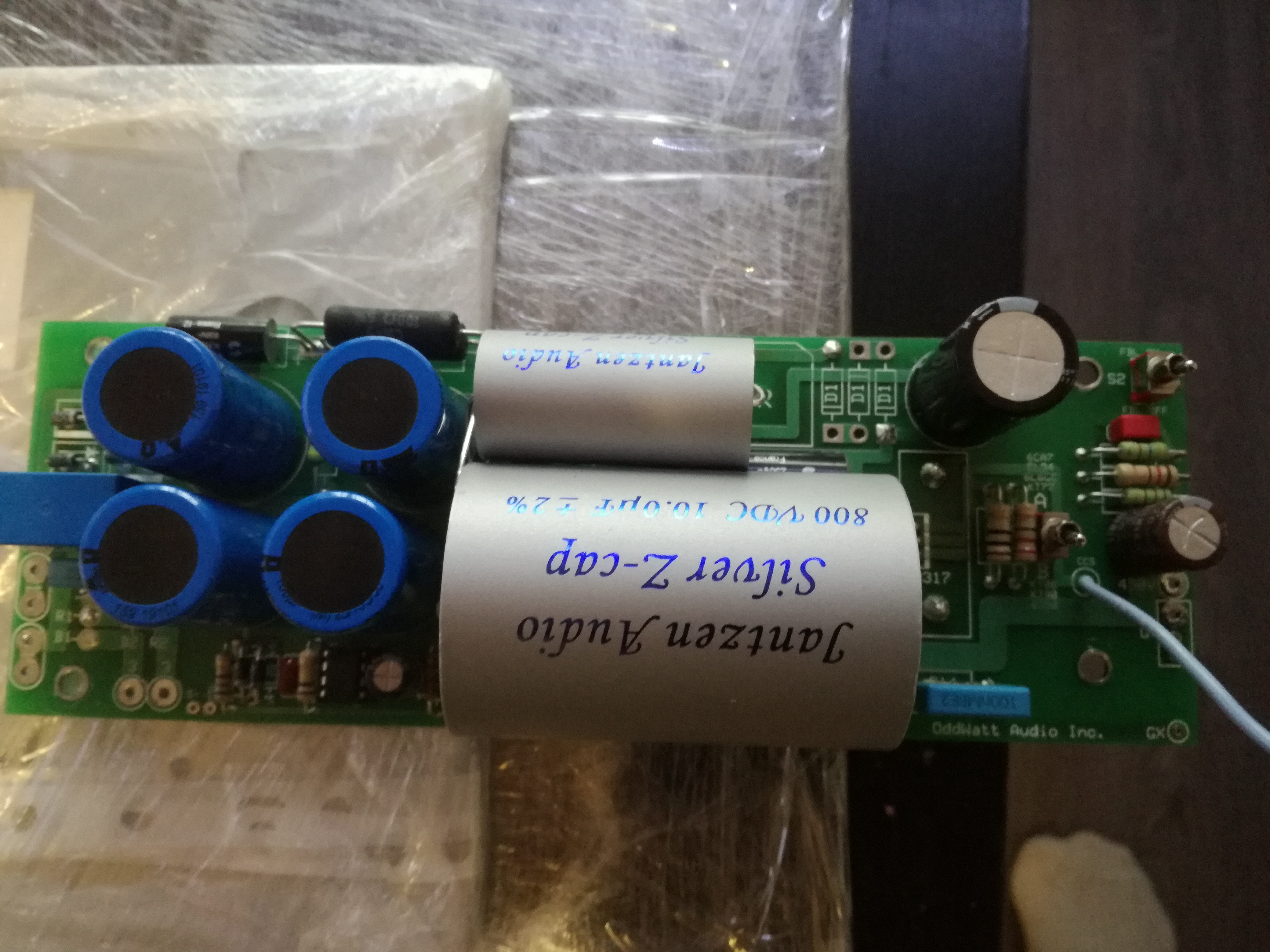

Вообщем вести с полей :-)
Электролиты все 100uF заменил - посадочные не подвели)
А вот 0.22uF не влазит вместо 0.1uF.
В качестве выхода вижу крепление этажом выше резисторов, как на фото, в параллель большому пленочнику.
Пленочнику кстати как я и хотел разместил.
Возражения или другие мысли есть по размещению?
Второй вопрос - крепление панелек.
Делаем крепеж видимым и крепким панельку снаружи либо крепим внутри и панельку в плоскость с пластиной?

Я, честно сказать, не думал о возможности внутреннего крепления. Но, давайте остановимся на запланированном НАРУЖНЕМ креплении. На мой взгляд, это хоть как-то визуально сбалансирует поднятые на демпферы трансформаторы.
Евгений Михеев писал(а):Электролиты все 100uF заменил - посадочные не подвели)
Черненькие на синенькие? :-)

Роман Мирошниченко писал(а):Черненькие на синенькие?
именно так!)
