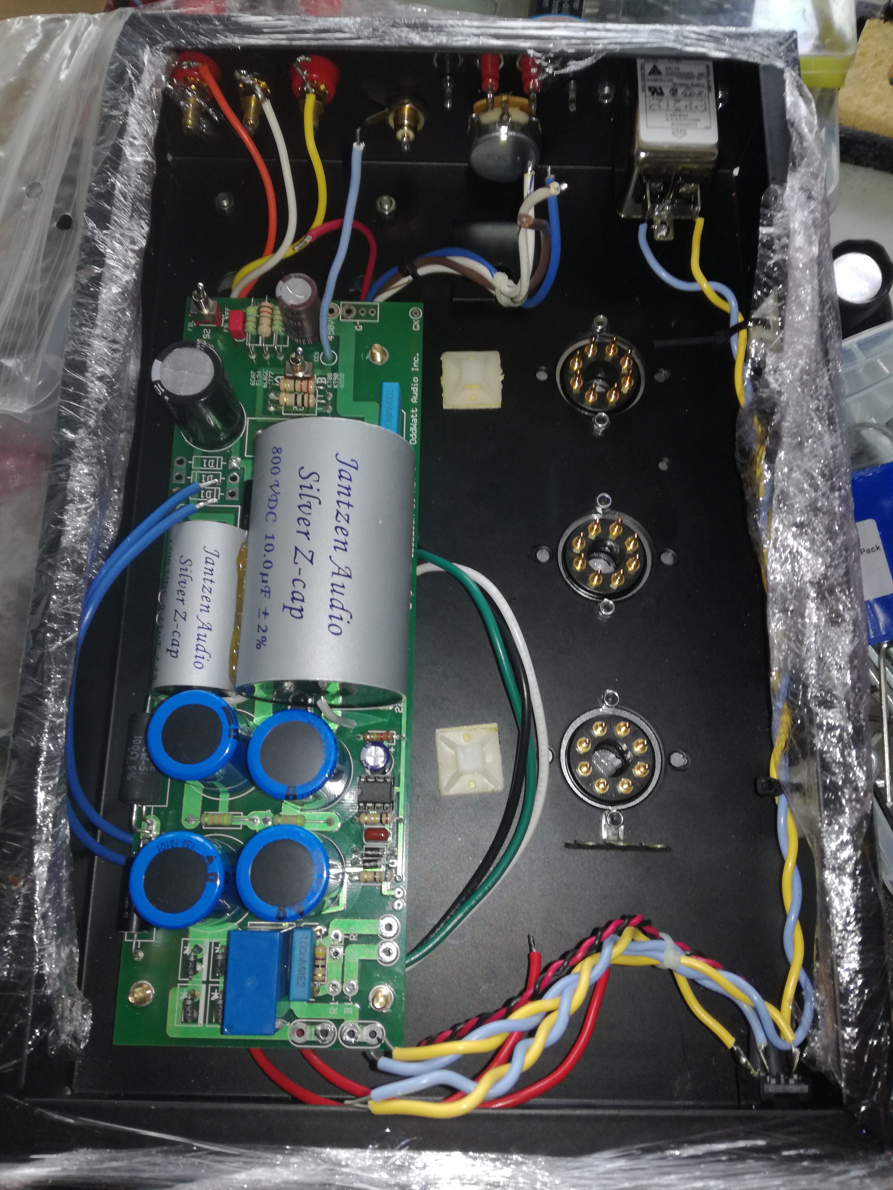

Вообщем вести с полей :-)
Электролиты все 100uF заменил - посадочные не подвели)
А вот 0.22uF не влазит вместо 0.1uF.
В качестве выхода вижу крепление этажом выше резисторов, как на фото, в параллель большому пленочнику.
Пленочнику кстати как я и хотел разместил.
Возражения или другие мысли есть по размещению?
Второй вопрос - крепление панелек.
Делаем крепеж видимым и крепким панельку снаружи либо крепим внутри и панельку в плоскость с пластиной?

Я, честно сказать, не думал о возможности внутреннего крепления. Но, давайте остановимся на запланированном НАРУЖНЕМ креплении. На мой взгляд, это хоть как-то визуально сбалансирует поднятые на демпферы трансформаторы.
Евгений Михеев писал(а):Электролиты все 100uF заменил - посадочные не подвели)
Черненькие на синенькие? :-)
Сообщения: 4498
#664
Сообщение Евгений Михеев » 29 сен 2018, 21:33
Роман Мирошниченко писал(а):Черненькие на синенькие?
именно так!)

По пункту 2 - в процессе. Хочу разрешить вопрос с трансами и потом всё в пленку замотать перед экспериментами. Насчёт отсутствия сверловок я понимаю :-)

Стаб на плату не влезет прям стопудово, но под него можно нарыть место в корпусе и выполнить на отдельной плате. Не забываю это!
