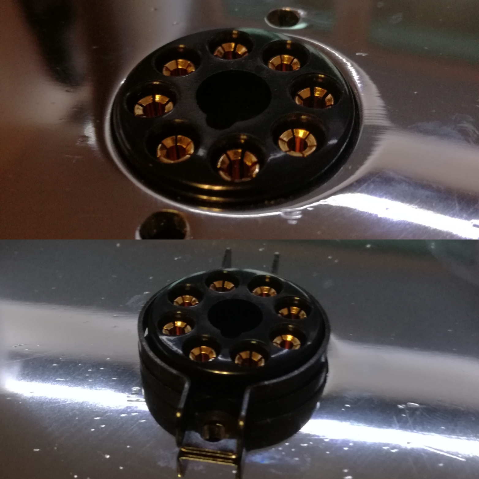

Второй вопрос - крепление панелек.
Делаем крепеж видимым и крепким панельку снаружи либо крепим внутри и панельку в плоскость с пластиной?
#663
Сообщение Роман Мирошниченко » 29 сен 2018, 21:28
Евгений Михеев писал(а):Второй вопрос - крепление панелек.
Я, честно сказать, не думал о возможности внутреннего крепления. Но, давайте остановимся на запланированном НАРУЖНЕМ креплении. На мой взгляд, это хоть как-то визуально сбалансирует поднятые на демпферы трансформаторы.

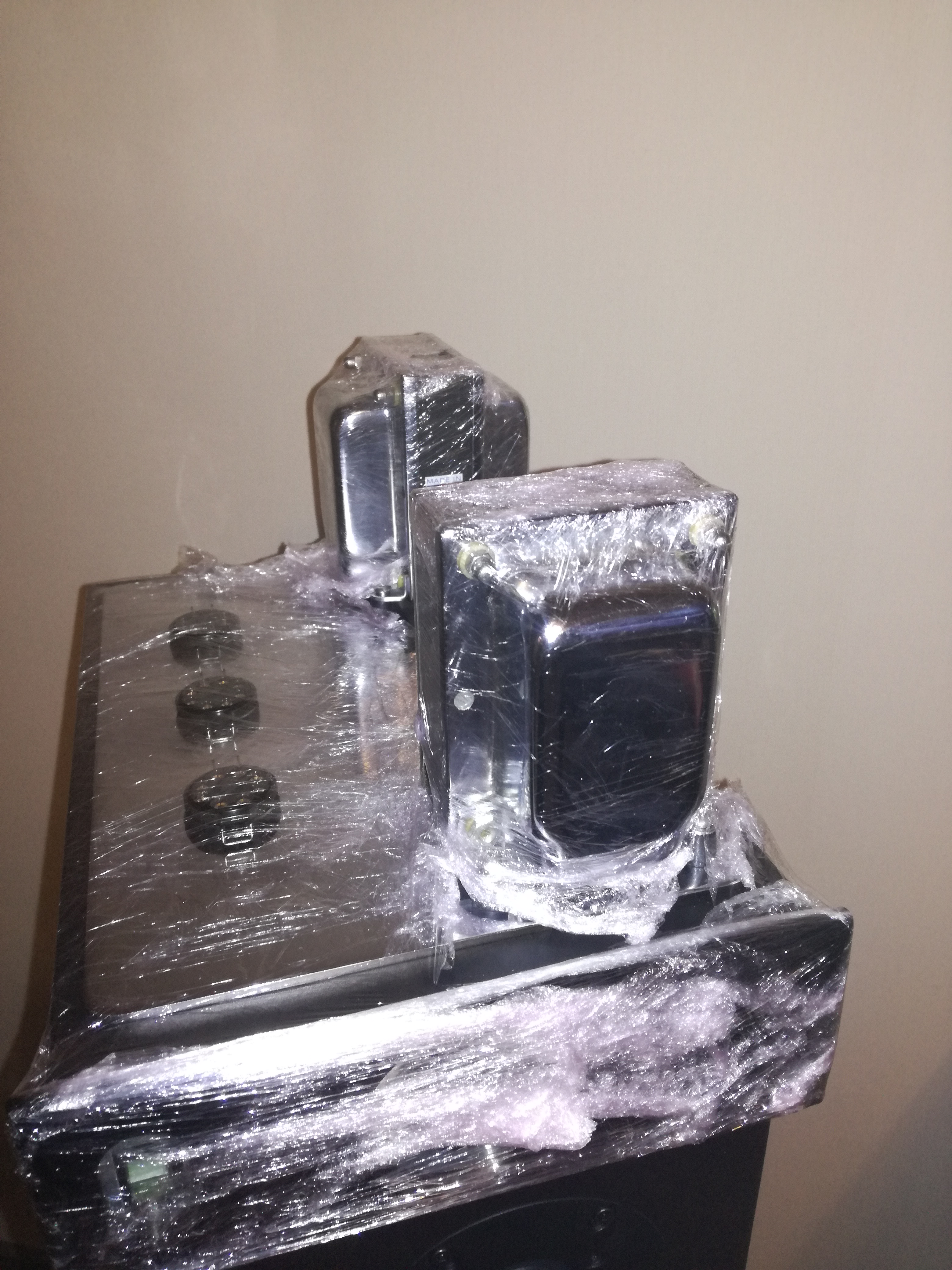

По пункту 2 - в процессе. Хочу разрешить вопрос с трансами и потом всё в пленку замотать перед экспериментами. Насчёт отсутствия сверловок я понимаю :-)

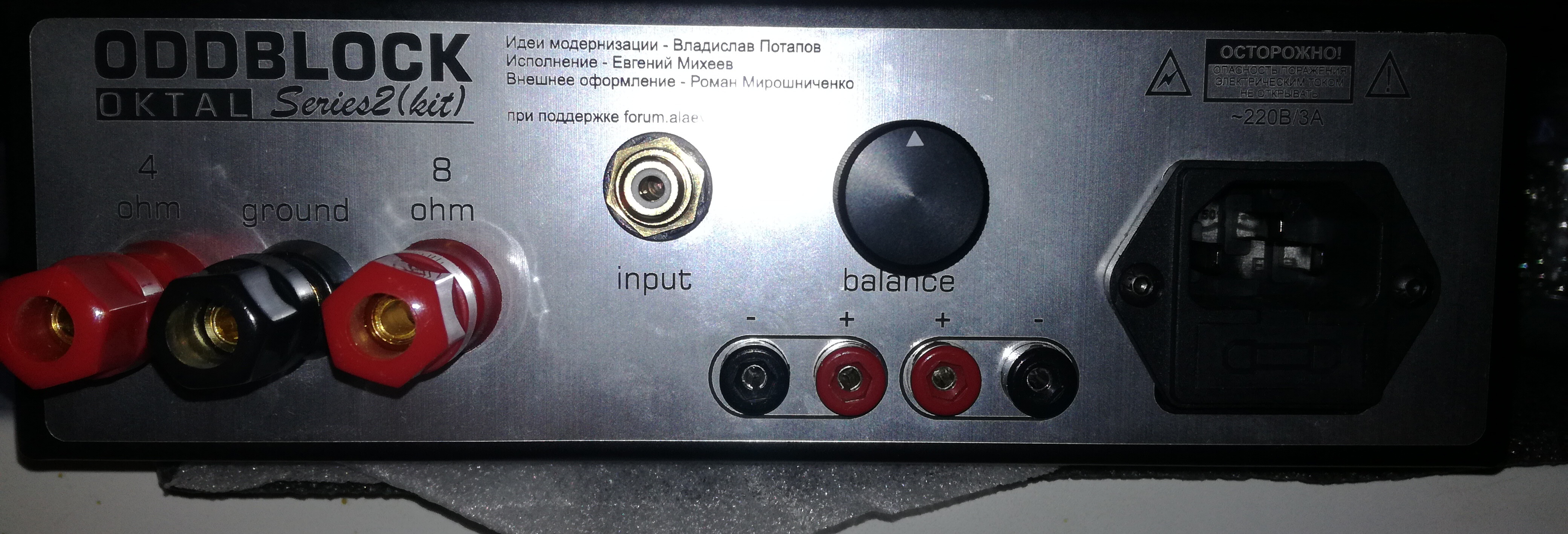

Прикольно ручка от PICCOLO на балансировке!!!
:razz:
Сообщения: 4485
Поблагодарили: 360 раз
#668
Сообщение Евгений Михеев » 30 сен 2018, 09:17
Да я как-то без задней мысли просто взял и установил, она сама туда просилась :-)
Оставляем?
#669
Сообщение Роман Мирошниченко » 30 сен 2018, 09:41
А как вал-то удлинили?
Сообщения: 4485
#670
Сообщение Евгений Михеев » 30 сен 2018, 11:03
Да не удлиннял я его :-)
Просто перенес потенциометр на заднюю стенку.

Сообщение Евгений Михеев » 02 окт 2018, 10:33
Сегодня закреплю плату.
И начну прикидывать соединения между панельками.
Мы изменили градус креплений, с обратной стороны были панельки.
#679
Сообщение poty » 02 окт 2018, 11:30
Лампа выслана Брюсом. Договариваюсь о стоимости.
#680
Сообщение Роман Мирошниченко » 02 окт 2018, 12:30
Да-да, я про это знал. Но считал, раз никто не возражает. Я выкладывал фото этих панелек изнутри корпуса... :sad:
